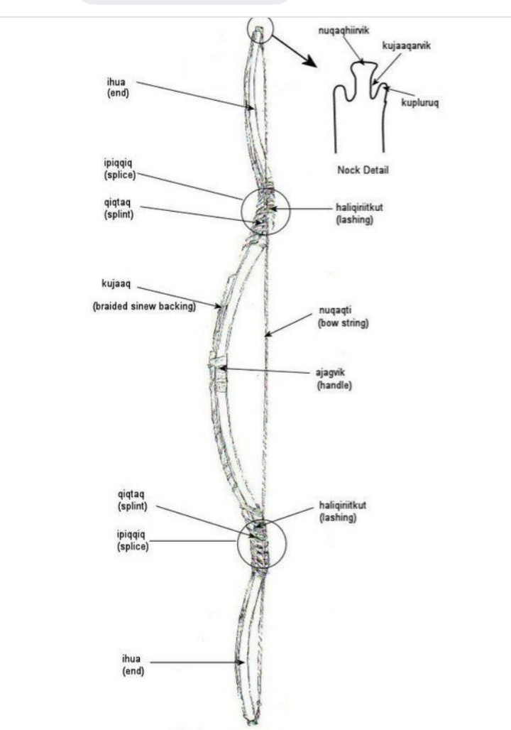

Danke!schnabelkanne hat geschrieben: ↑20.01.2023, 09:24 Cooles Design, was ich nicht verstehe, wozu die Wicklung - ist darunter eine Verstärkung?
Ja genau, die sind noch überdimensioniert und unschön...
Hier ein Original
- Beiträge: 8946
- Hat gedankt: 1233 Mal
- Hat Dank erhalten: 213 Mal
Re: Saplingbow 15, benzi, Hasel

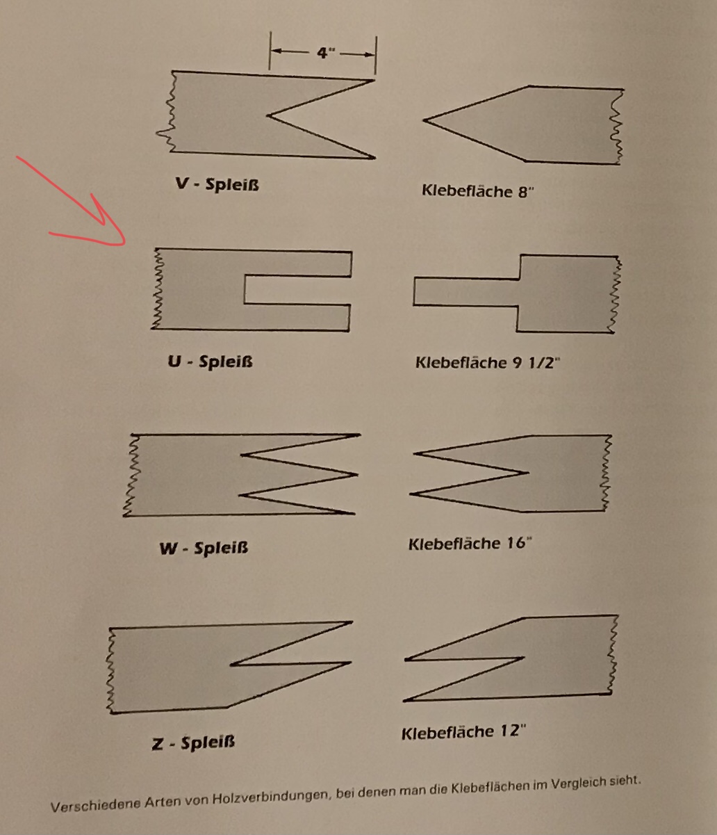

Stephan!
Wenn Du an dieser Stelle spleißen würdest, OHNE Kleber, wie würdest Du es ausführen?
Es gibt eindeutig Originale bei denen das der Fall ist...
- Beiträge: 1491
- Hat gedankt: 149 Mal
- Hat Dank erhalten: 403 Mal
Benzi!
Habe jetzt lange nachgedacht, eigentlich geht nur ein kurzer U-Spleiß oder Stoß auf Stoß
https://www.canadashistory.ca/explore/f ... rchery-set
Bei diesem Bogen ist eine Art Verbindung zu sehen. Scheint sich beim Auszug zu verkeilen (Spleiß könnte eine Fehlübersetzung sein. Splice bedeutet erst mal nur Verbindung iwS).
Mir würde Stephans U-Lösung mehr liegen.

Was mir grad auffaellt: Der Bogen in Hardings Link hat diese lustigen Verstaerkungen auf der Bauchseite, nicht wie benzi seiner zwischen Kabel und Bogen. Technisch eigentlich ned so gut. Aber immerhin sind sie auch so wuchtig wie die von benzi

Ja, dieses Bild hatten wir ja schon, aber ich finde es eher Spekulation darauf die Art der Verbindung erkennen zu wollen.. und außerdem scheint mir diese Methode eher die Ausnahme zu sein...
Es gibt ein Original in Vancouver bei dem die Holzart mit Eibe und Eiche angeben ist... aber es ist unklar ob damit wirklich ein Verlängerung oder nur die Verstärkung gemeint ist..
Mich würde halt generell interessieren ob Inuit lieber "gestückelt" oder lieber gebogen haben....
Danke!
@Harding
Ich sehe da auch ohne Spekulatius eine sinnvolle Verbindung, die Teile sind durch die Sehnenwicklungen gelagert (und geschient) und werden beim Auszug gleichzeitig zusammengepresst und ineinandergekeilt. Ob es da im Innern noch Spleiße gibt, ist nicht zu sehen, ich meine aber, das würde auch so funktionieren, wie man es von außen sieht. Ziemlich geniale Frickelei, es verschwindet aber Energie im Zusammenpressen der Verbindung, und mir wäre es zu mühsam, außedem gibt es hier genug Holz, ich muss nicht stückeln.
Ich glaube nicht, dass es Vorlieben für Biegen oder Stückeln gab. Schon weil es Bogen im gleichen Design in unterschiedlichen Ausführungen gibt. Die werden gemacht haben, was das Material hergab, bei längeren Holzstücken wohl eher gebogen. Und wenn drei passende Holzteile da sind, ist ein U-Spleiß eine sichere Verbindung, die ein Steinzeitler mit seinem Werkzeugkasten gut realisieren kann und die jedenfalls einfacher ist, als einen Wurfarm ohne Kleber aus Einzelteilen aufzubauen. Von daher (und weil mich eher Funktion als Authentizität interessieren) würde ich spleißen.
