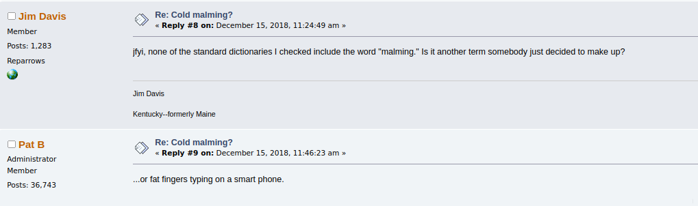

Re: Flitzebagen - nasses Holz? Kiefernharz?
http://www.primitivearcher.com/smf/inde ... ic=64701.0
kurzer Thread über das Thema von den Kollegen auf PA
