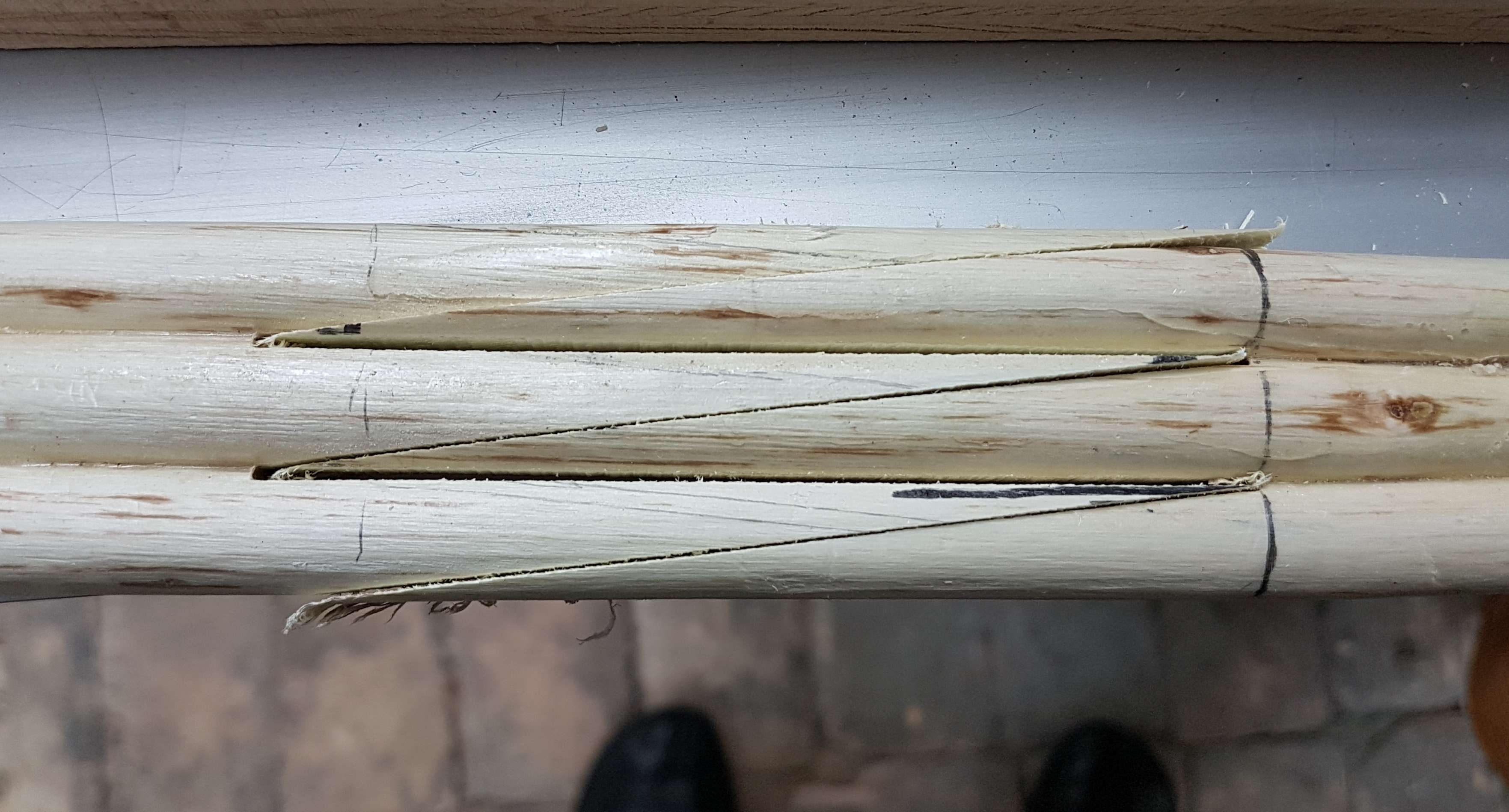

Heute ging es weiter, ich habe mich für Schrägspleiße entschieden, was bei den 3 zusammengeklebten Hasel-Stängeln einem Z-Spleiß entspricht - erschien mir am einfachsten.

Hasel in Spleißlade eingespannt und Spleiß geschitten
erster Pass-Check nach Schnitt, schon ganz  gut
Passung verbessert, gut genug zum kleben
Haselspleiße grundiert
Haselspleiß geklebt und gezwungen
Check Hasel schön gerade

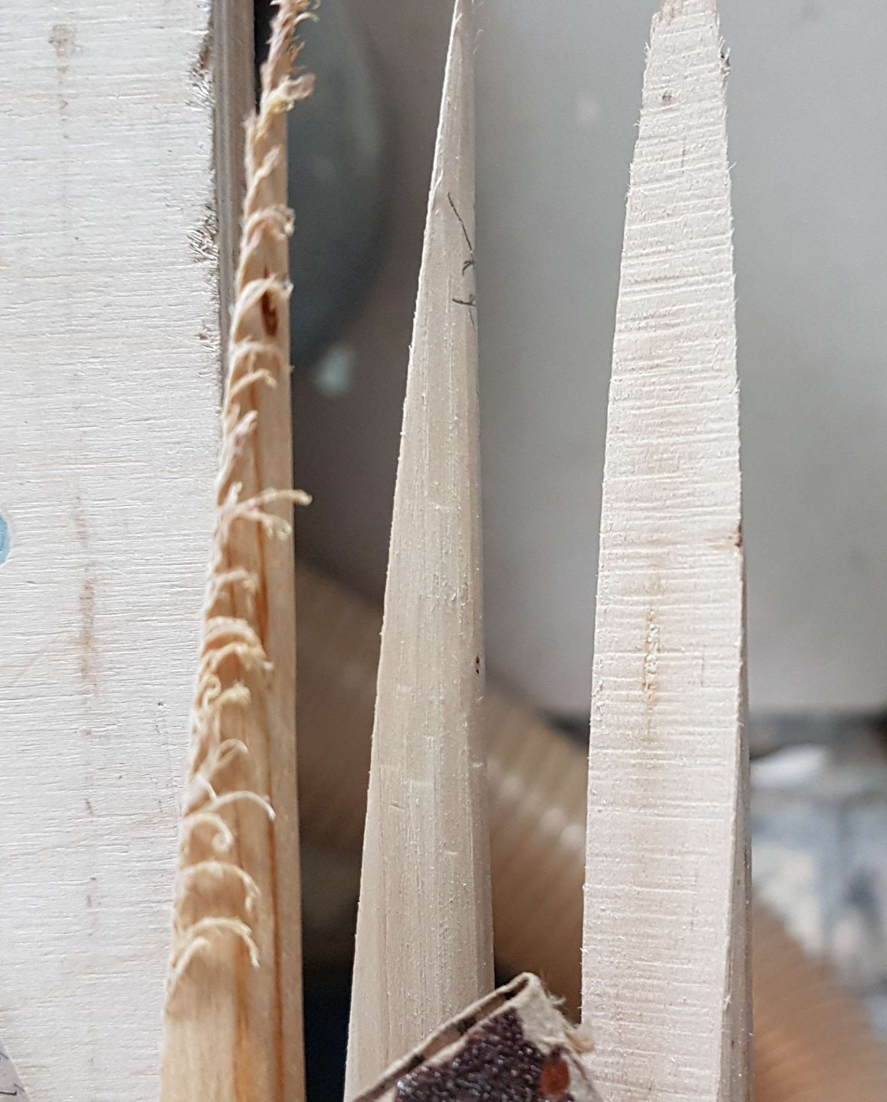

Vorgestern habe ich die Passung zwischen den Hasel und Kirschpflaumen Stangen verbessert. D.h. bei den verklebten Haseln die beiden Rinnen, in die die Kirschpflaumen eingeklebt werden, mit dem Dremel und Schleifpapier verbreitert und vertieft.
Außerdem habe ich bei den Kirschpflaumen die minimal hervorstehenden Aststellen abgeschliffen.
Zusätzlich musste ich bei einer Stange einseitig die äußeren 50 cm im Durchmesser reduzieren.

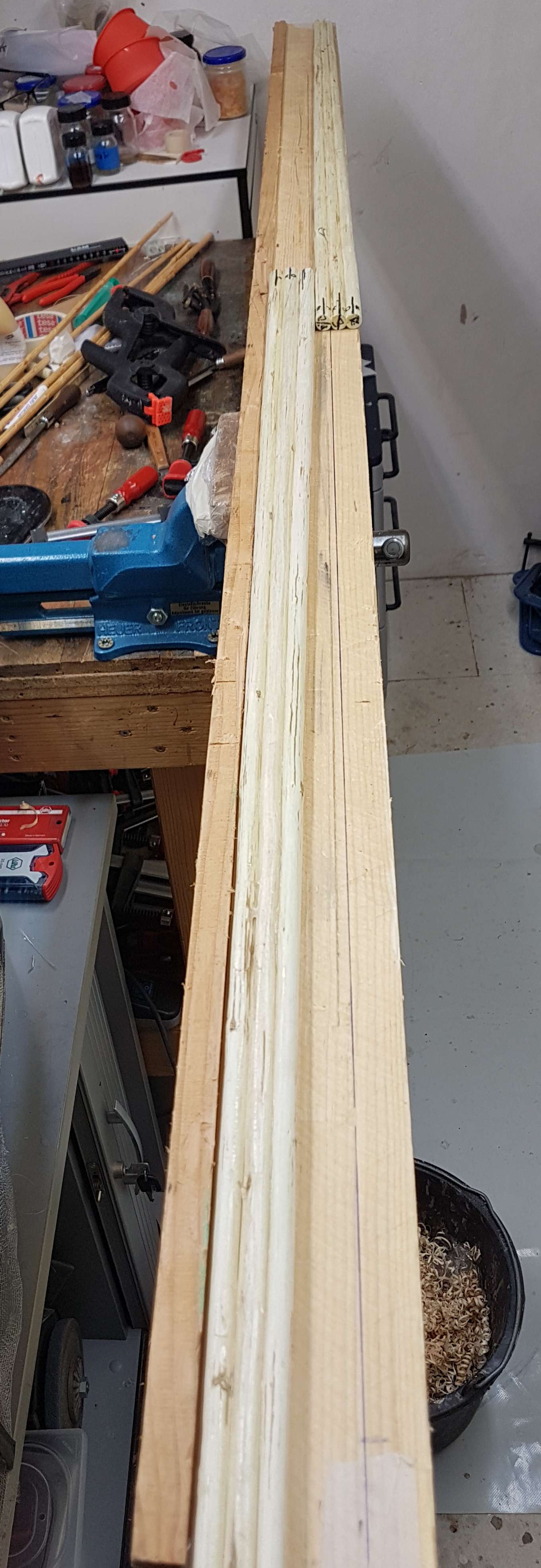

Heute habe ich dann doch entschieden die Stangen Reflex zu verkleben. Das bedeuted allerdings, dass die Passung nicht so gut ist wie sie hätte sein können. Mal sehen. Hierfür habe ich zunächst die Stangen probehalber zusammen gezwungen.
Danach Fischleim mit 15% Wasser verdünnt, damit der Leim länger offen bleibt und dann alles bestmöglich gezwungen. Danach habe ich nochmal unverdünnten Leim auf die Mittelfuge aufgetragen.
Das Konstrukt darf bis morgen trocknen.
