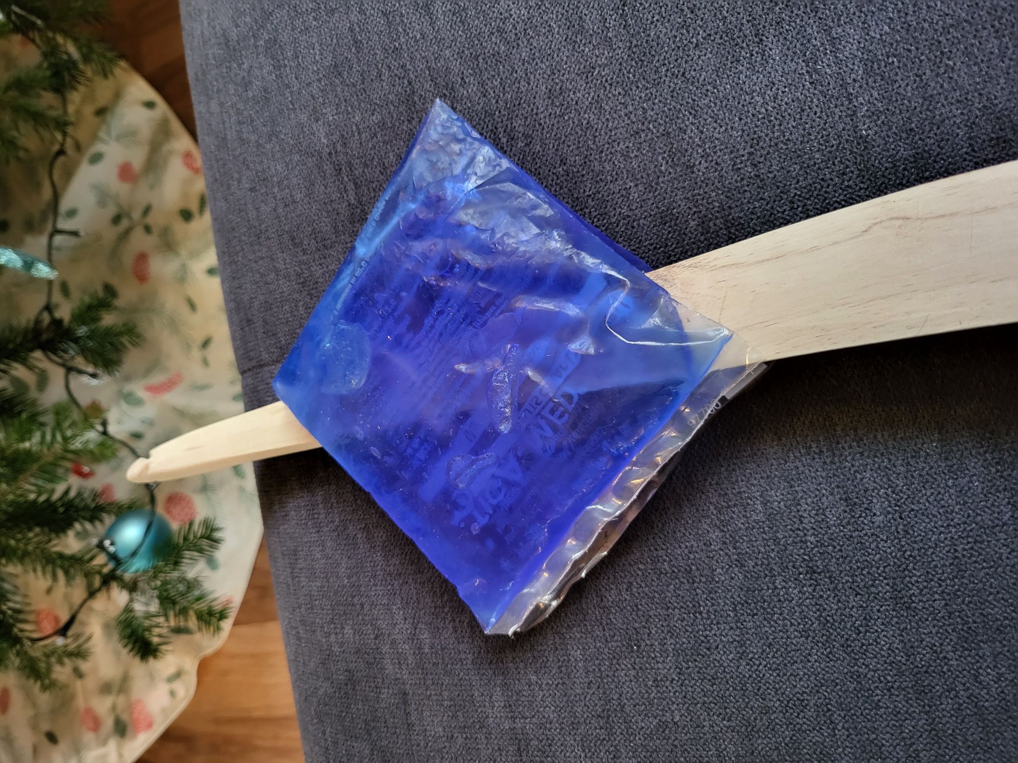

Heute hab ich mich dran gemacht die Fehler von gestern auszubügeln. Dabei stellte ich fest dass ich gestern beim fanatischen Korrekturversuch an den Enden zu viel weggenommen hab und Schwachstellen erzeugt hab. Deshalb hab ich mich gleich wieder mit dem Heißluftfön rangemacht. Irgendwie hatte ich auch vergessen dass es für das abdriften der Sehnenlage auch wichtig gewesen wäre zu erwähnen dass die Enden abgespannt auch schon leicht verdreht sind 😅. Naja jedenfalls hab ich beim Rösten der Schwachstellen auch gleich der Verdrehung entgegen gewirkt. Um dann schnell weiter Arbeiten zu können hab ich Kühlbeutel aufgelegt 😁. Nach einer Stunde hab ich dann weiter getillert. Da er aber mit dem Zuggewicht nun schon sehr niedrig wurde hab ich dann das Tillern eingestellt und ihn in Vollauszug gebracht. Dabei hat sich eine weitere Schwachstelle gezeigt, die ich ebenfalls mit dem Fön behandelt habe. Und damit war dann Schluss für heute. Er lag ca bei 35#@28"Amo. Ich fürchte morgen muss ich den linken Wurfarm nochmal etwas schwächen weil das der obere sein soll. Die Sehnenlage gefällt mir jetzt ganz gut. Läuft sich ca auf einen Centershot raus. Ich weis, so war es ursprünglich auch, aber jetzt scheint er stabiler zu sein weil die Wurfarmenden nicht mehr so verdreht sind.

Kühlbeutel um die Schmerzen zu lindern.
