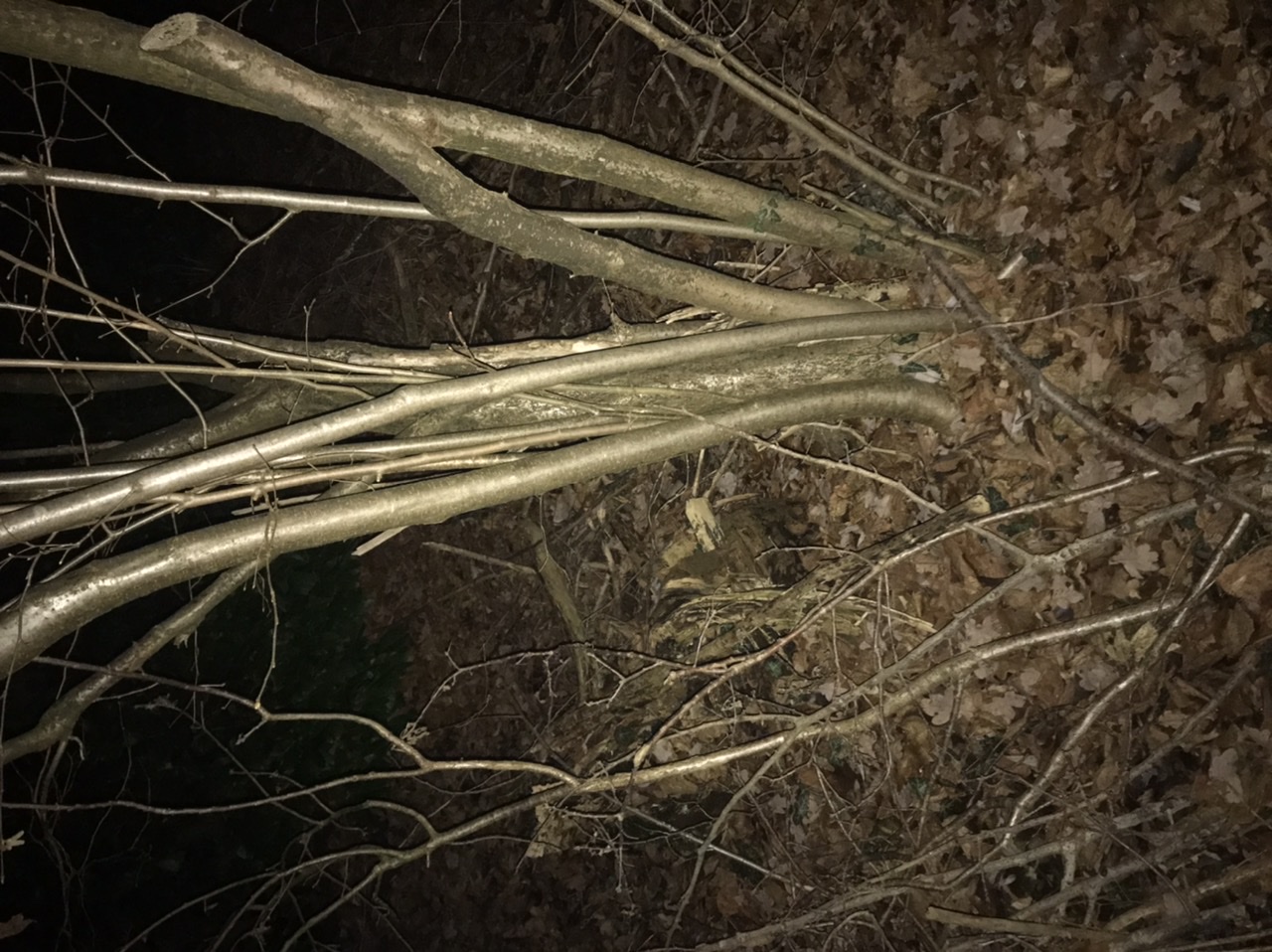

Moin,

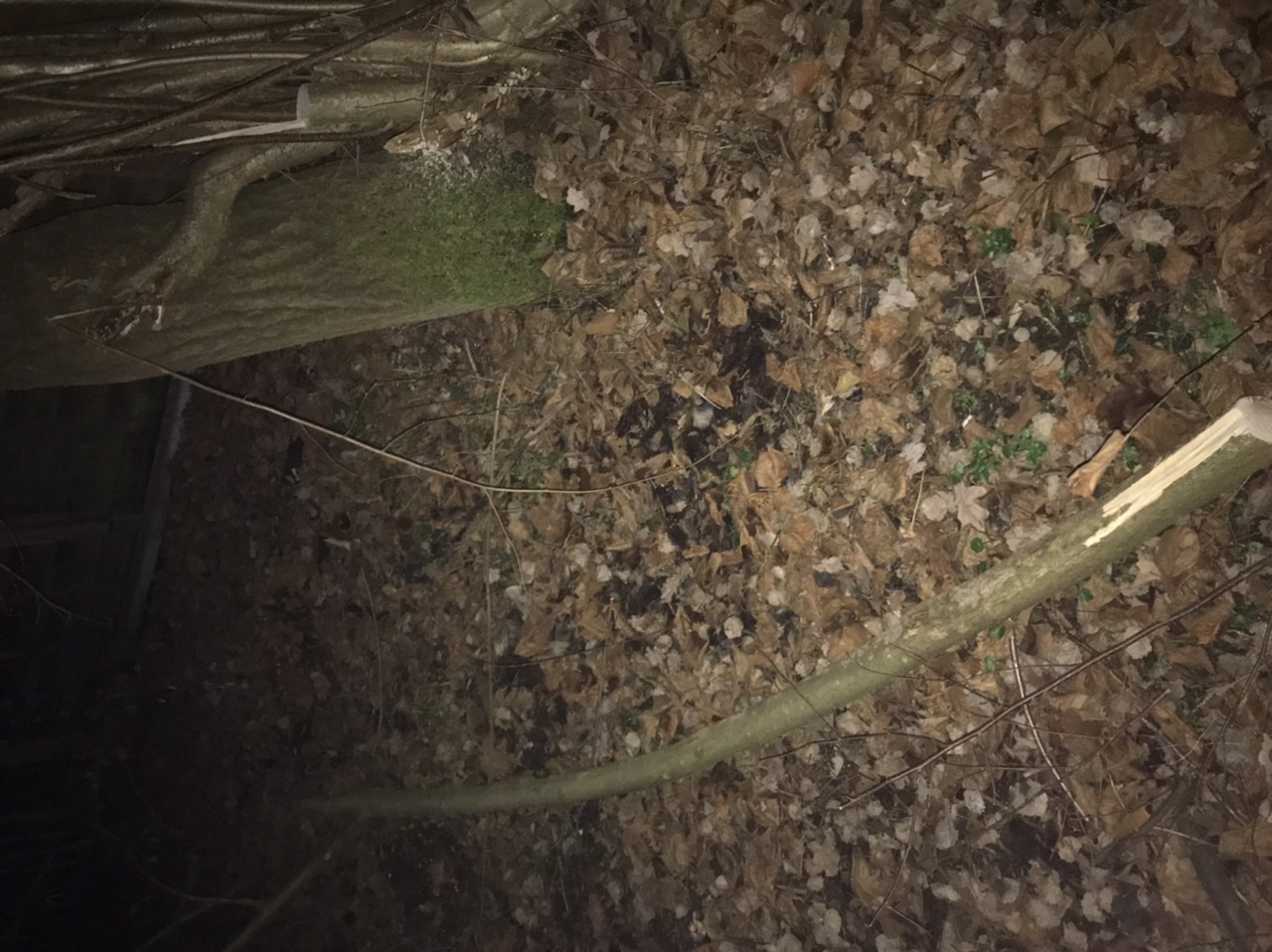

hier kommt mein Start mit Hasel aber allerdings sah der erste im Licht so komisch aus das ich mir noch einen in Reserve geholt habe.
(Die Rinde geht schwer runter und ist ein wenig runzelig, eventuell ist er nur alt ?)
Ohh witzig die Bilder haben sich wohl ein wenig gedreht und in umgekehrter Reihenfolge 🥹
Hoffe der Beitrag ist trotzdem ok
Meine beiden Hasel (?)

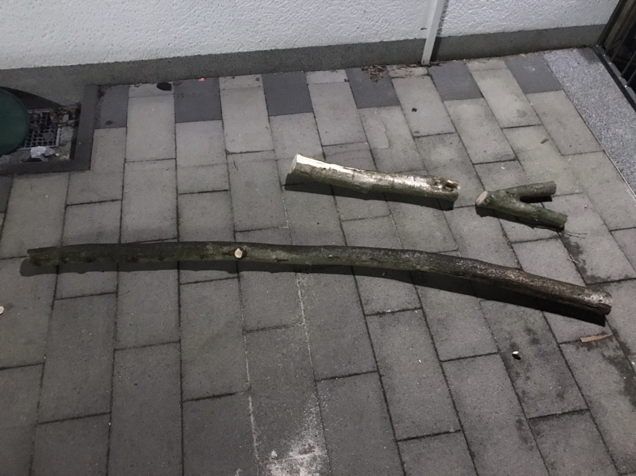

Rest Stücke von Hasel Nr.2
Hasel 2 ab geschnitten

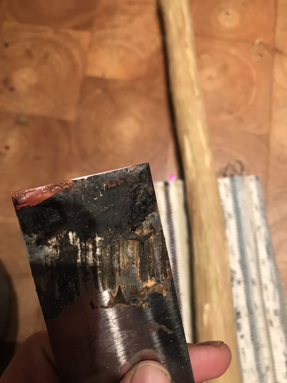

Genutztes Werkzeug
Genutztes Werkzeug

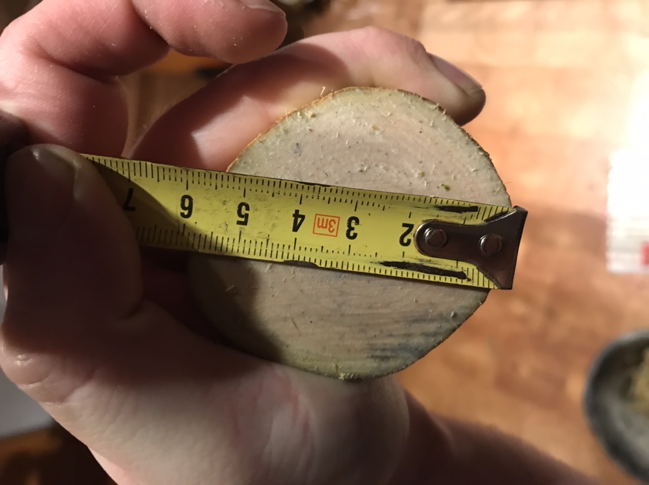

Durchmesser dicker Hasel 1
Hasel 1 abgeschnitten
Hasel 1 Habitat
Hasel 1 Habitat

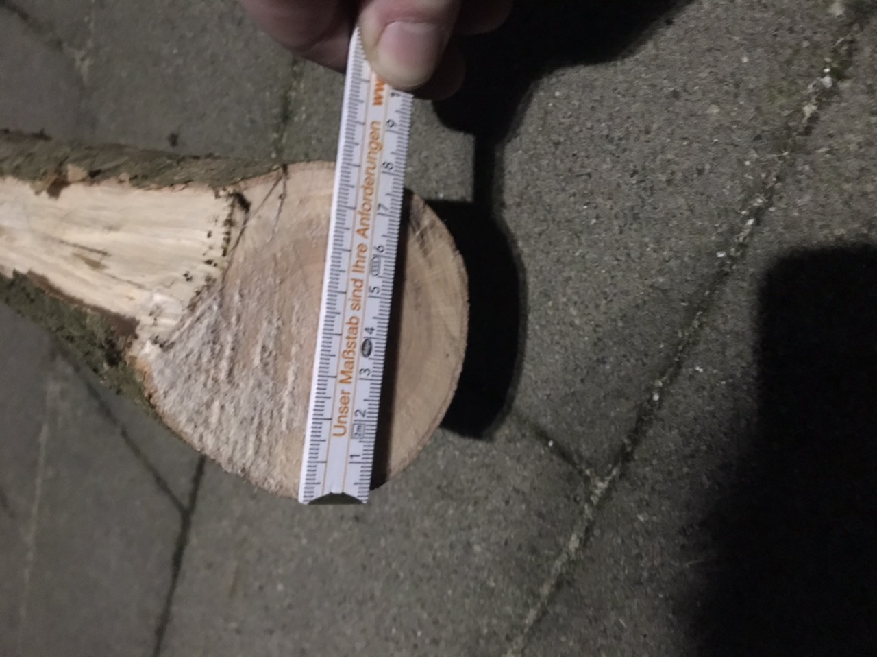

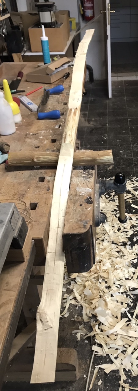

So ich habe jetzt den kleinen Stamm entrindet, es ist relativ viel Bast dran geblieben.
Für den großen hatte ich jetzt noch keine Zeit aber mir ist aufgefallen das seine Rinde unter der Oberfläche eher Rotbraun ist und ich keine Ahnung hab ob es ein Hasel ist ???
In das kleine Stück konnte ich mir bis jetzt noch nicht vorstellen wo da der Bogen drin ist und wie der aussehen soll. Wegen dicker Knubbel die sich an einer Stelle direkt gegenüber liegen denke ich über ein Design mit steifen WA enden nach.
Ich wollte schon immer mal einen Mollegabet probieren aber möchte nichts versprechen :-\
Ich hab die Enden noch versiegelt aber was wäre eure Meinung zum Bast ? Kann es erstmal so liegen oder nervt das später zu sehr wenn’s trocken ist ?
Der kleine Stamm ist 1,94m und werde ihn woh noch etwas kürzen aber trotzdem versuchen 32zoll Auszug zu erreichen bei 40pfund.
Dicke Seite kleiner Hasel
Die Knubbel liegen von unten gemessen 45cm vom Ende
Werkzeug “lackierter” Spachtel :D

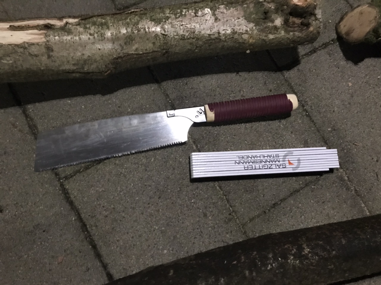

Ich hab ihn jetzt bis zum Markkanal runter und auf 159cm gekürzt, mal sehn ob ich noch 32” Auszug schaffe…
Werkzeug: Zugmesser, Zollstock, Schnur und Stift

SadaMoto hat geschrieben: 04.01.2023, 00:06 Ich hab ihn jetzt bis zum Markkanal runter und auf 159cm gekürzt, mal sehn ob ich noch 32” Auszug schaffe…
Kann sich meiner Meinung nach nicht ausgehen. Schon garnicht mit steifem Griff. Und ich denke ein Hasel würde die Belastung auch garnicht mitmachen.

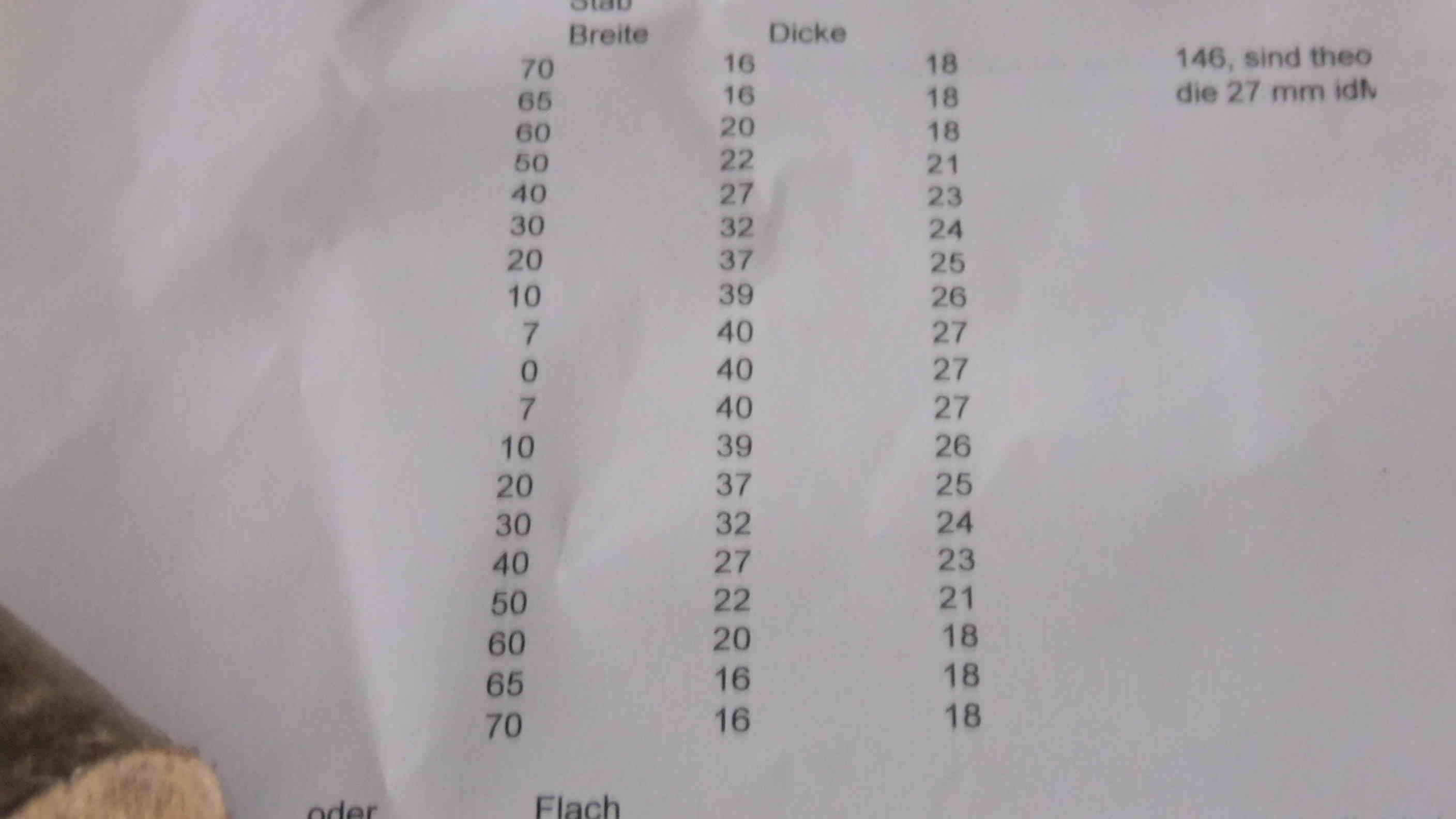

Da könne es bei mir hingehen
Wenns hilft: ungefähr das habe ich vor. Wird ein bisschen steif in der Mitte sein, aber das sind ja eh nur Anhaltspunkte für Hilfslinien, die dann beim Tillern zu korrigieren sind.

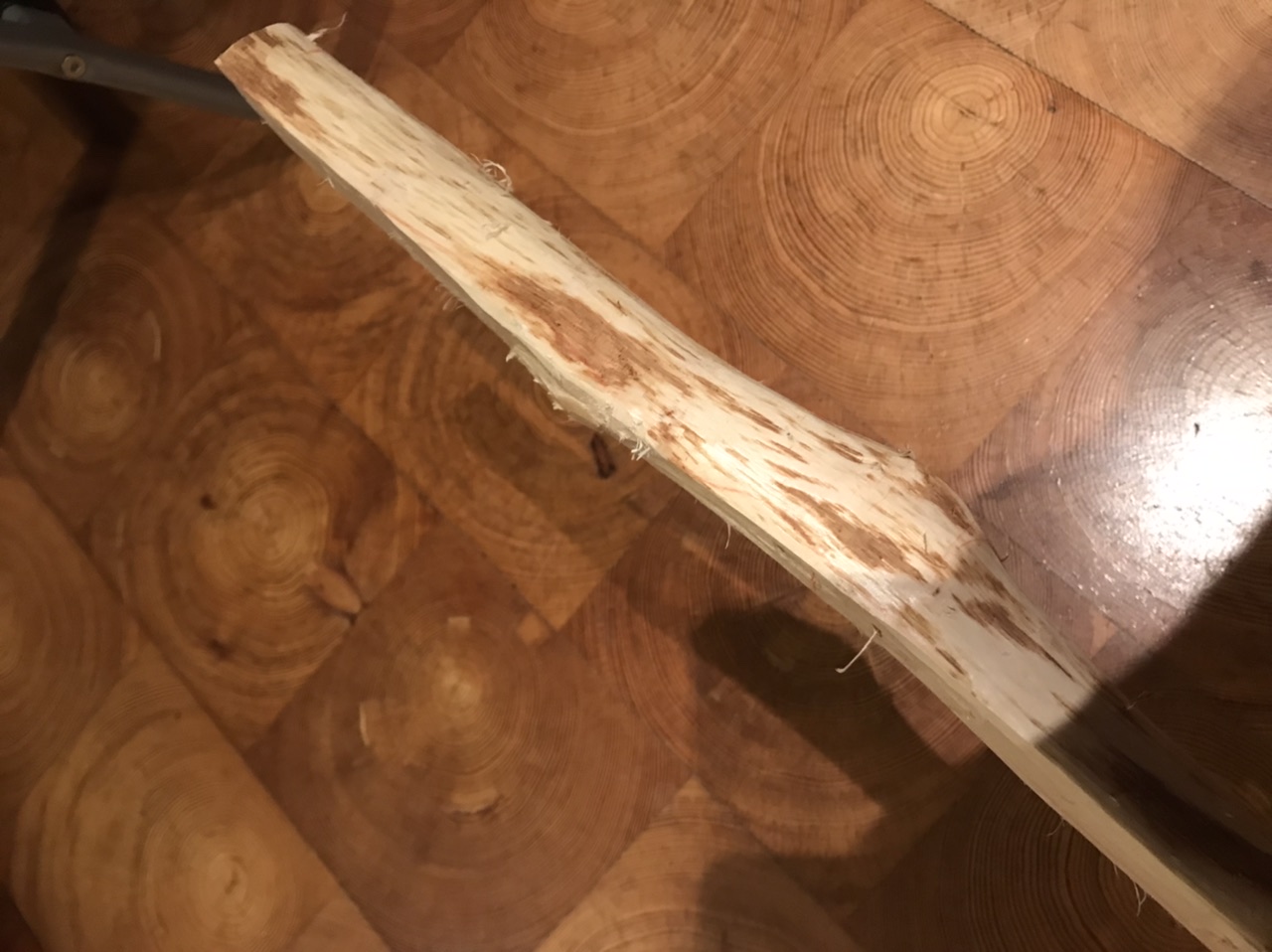

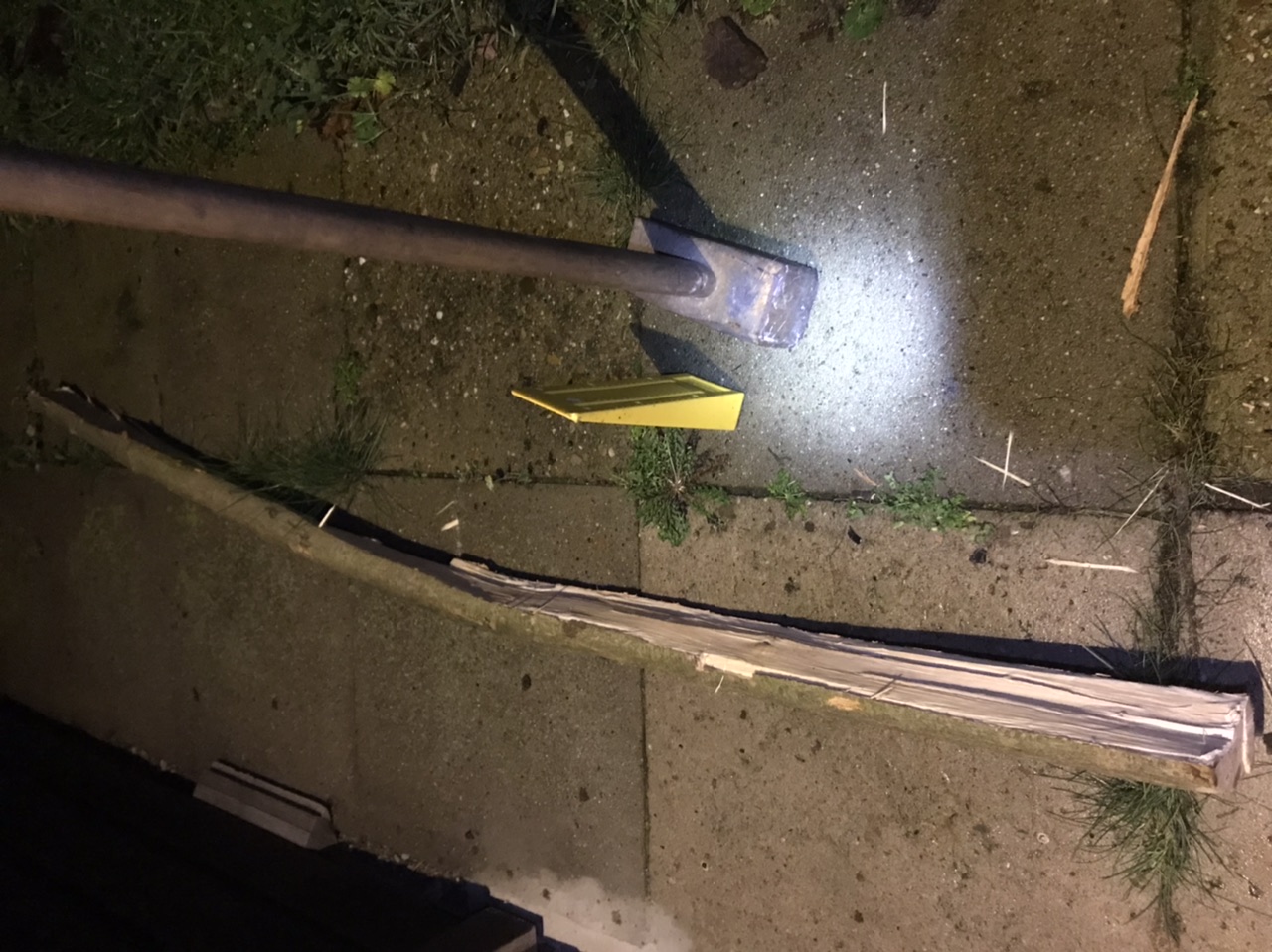

Gestern hab ich nur meinen zweiten Hasel gespaltet fürs trocknen, der liegt jetzt erstmal als Reserve.
Der Spalt Versuch hatte ein wenig Ausbrüche zur Seite aber ist nicht Fatal.
Werkzeug Hammer und Keil

... ´s ist für mich hilfreich, das Schnitzen von einer Form aus zu beginnen, die dem künftigen Wunschbogen schon ein bisschen nahe kommt und im Zuggewicht etwas darüber liegen würde ... dann hat man gleich zu Anfang was, wo man mit etwas Druck fühlen kann, wo die Biegung noch nicht stimmt ... Mein Gefühl reicht nicht dafür aus, bei freischwebendem Bau einer unbekannten Bogenform zielsicher mein Wunschzuggewicht zu erreichen.
Länge linke Spalte, Mitte Breite, rechts Dicke. Bei 0 (mittlere Zeile) greife ich, von dort aus 7 cm oben/unten gleichbleibend, dann bis auf 70 cm die Abnahme in Breite und Höhe, bis auf 65 cm (9 bzw. 7 cm vor den Enden) mehr oder weniger pyramidal, dann gerade zu den Enden, da verspreche ich mir etwas, dass in der Mitte etwas zu steif ist und insgesamt noch Spiel bietet, um das und andere an Steifigkeiten zu korrigieren. Ob das passt, weiß ich noch nicht, Ahorn hatte ich noch nicht, ist ziemlich weich, das Zeugs. Kann sein, dass das im Zuggewicht etwas zu niedrig kommt, ich hätte gern was um die 40 lb.
