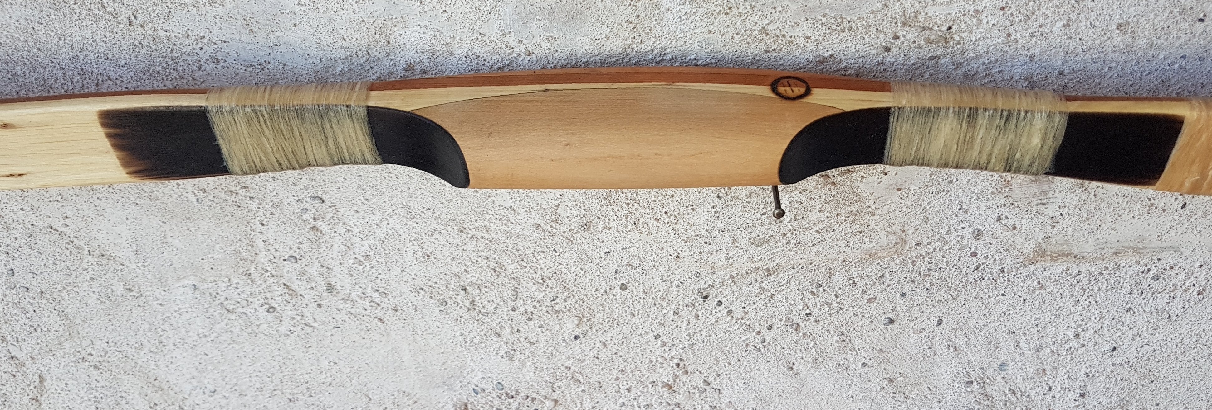

Hier mal kleiner Bogen, gebaut zum Flight-Schießen. Den ersten Bogen dieses Typs hatte es schon beim 5. Schuß zerrissen. viewtopic.php?f=25&t=32296&p=577294&hil ... en#p577294
Die Daten:
60#@26", 67#@28"
Länge N/N 54,72", 139 cm
Gewicht inkl. Sehne 428 g
Rücken Bambus, Mittellage Eibe, Bauchlage Hainbuche
Mit diesem Bogen habe ich in Kolbingen 295 m / 323 yards Weite erziehlt, geschossen mit einem Flightpfeil mit 307 grains, also gut 5 gpp. Der Bogen müsste nach meiner Meinung in die Flight-Kategorie "Primitive Complex Composite 70lb" eingeordnet werden. In dieser Kategorie liegt der Rekord bei sensationellen 452,92 m, 2019 von Ivar Malde geschossen. Die zweitbeste Weite liegt bei 294,74 m. Somit dürfte die von mir erzielte Weite nicht ganz so schlecht sein :D ;D . Allerdings habe ich eine moderne Sehne (Spectra) benutzt und in dieser Bogenklasse sind Natursehnen Pflicht.
Heute habe ich zum Spaß meinen Chrony bemüht und hatte 187,9 fps aufm Tacho, geschossen mit einem 406 grains Flightpfeil, also 6,77 gpp. In Bezug zur erzielten Weite ist das wenig, ich bin aber tatsächlich ein miserabler Chrony-Nutzer.
Den Bogen musste ich mehrfach verstärken, schon während des Tillerprozesses gab es Stauchbrüche in beiden Fadeouts. Diese Bereiche habe ich mit dünnem Wasserbüffelhorn verstärkt und prompt wurde beim tillern das Horn abgesprengt. Also wurde das Horn wieder geklebt und mit einer Sehnenwicklung verstärkt, was bis jetzt funktioniert.
An zwei weiteren Stellen gab es ebenfalls Stauchbrüche, welche ich mit Hanfwicklungen gesichert habe.
Außerdem habe ich zur Sicherheit die Bereiche außen mit Hanfwicklungen verstärkt. In diesem Bereich war der erste Bogen gebrochen.
Es gibt also noch Potential zur Gewichtseinsparung und ich werde einen derartigen Bogen mit anderen Hölzern nochmal bauen (für Kolbingen 2023 ;D )

Sehnenverstärkungen in den Fadeouts

Heimwerker hat geschrieben: ↑12.09.2022, 18:54 würde der nicht noch weiter werfen, wenn Du die Tips entlang der vom mir gemalten Kurve kürzen würdest?
Ich habe das mal geprüft und komme zu dem Schluß dass man entlang dieser Kurve nicht absägen darf. Ich habe mal eingezeichnet was man nach meiner Meinung max. wegschneiden könnte. Man darf nicht vergessen dass das WA-Ende zu einer Art Klinge ausgeschliffen ist um Material einzusparen.
Ich habe an dem zerbrochenen Bogen das max. mögliche Stück abgeschnitten und die Waage sagt 1,6 g. Und das WA-Ende bei diesem Bogen war noch gut 20% dicker. Ein absägen bringt also ca. 1,3 g. Das habe ich mit dem gebohrten Loch fast eingespart. Das Lochdesign aber muss ich noch deutlich erweitern, hier liegen noch mehrere Gramm Einsparpotential und vor allem der mit Hanf gewickelte Bereich hat noch deutlich zuviel Gewicht.
der Bogen war für das Foto auf gut 26" ausgezogen
