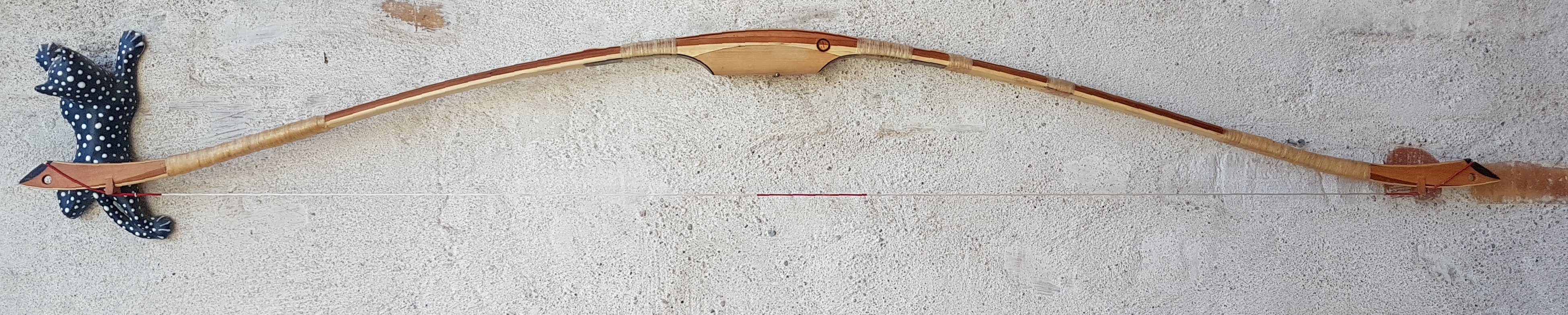

Hier mal kleiner Bogen, gebaut zum Flight-Schießen. Den ersten Bogen dieses Typs hatte es schon beim 5. Schuß zerrissen. viewtopic.php?f=25&t=32296&p=577294&hil ... en#p577294
Die Daten:
60#@26", 67#@28"
Länge N/N 54,72", 139 cm
Gewicht inkl. Sehne 428 g
Rücken Bambus, Mittellage Eibe, Bauchlage Hainbuche
Mit diesem Bogen habe ich in Kolbingen 295 m / 323 yards Weite erziehlt, geschossen mit einem Flightpfeil mit 307 grains, also gut 5 gpp. Der Bogen müsste nach meiner Meinung in die Flight-Kategorie "Primitive Complex Composite 70lb" eingeordnet werden. In dieser Kategorie liegt der Rekord bei sensationellen 452,92 m, 2019 von Ivar Malde geschossen. Die zweitbeste Weite liegt bei 294,74 m. Somit dürfte die von mir erzielte Weite nicht ganz so schlecht sein :D ;D . Allerdings habe ich eine moderne Sehne (Spectra) benutzt und in dieser Bogenklasse sind Natursehnen Pflicht.

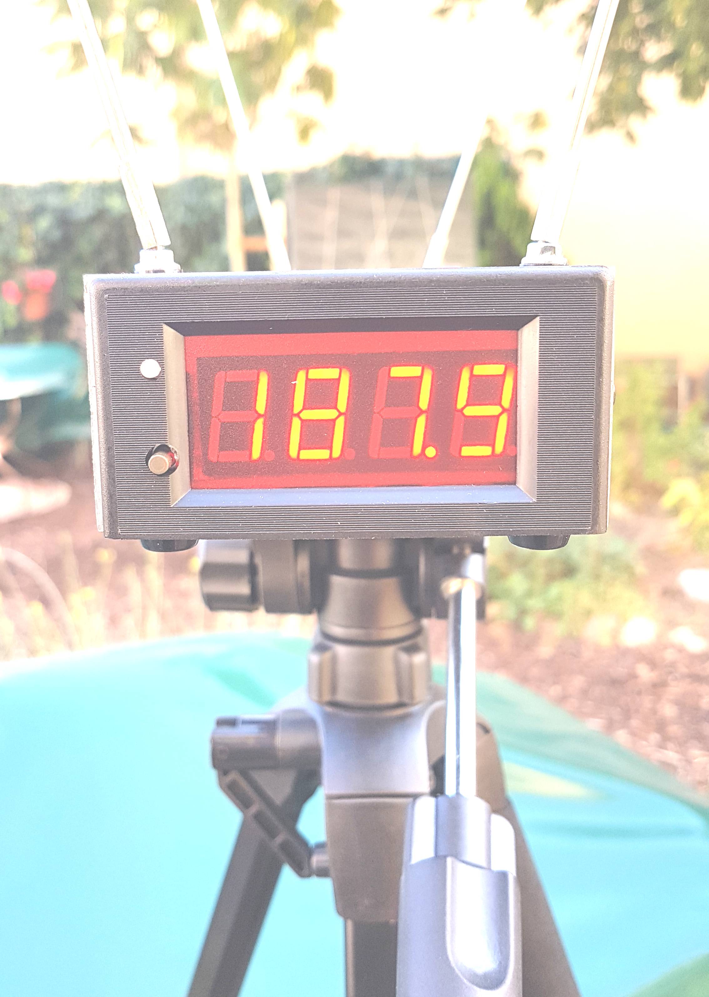

Heute habe ich zum Spaß meinen Chrony bemüht und hatte 187,9 fps aufm Tacho, geschossen mit einem 406 grains Flightpfeil, also 6,77 gpp. In Bezug zur erzielten Weite ist das wenig, ich bin aber tatsächlich ein miserabler Chrony-Nutzer.

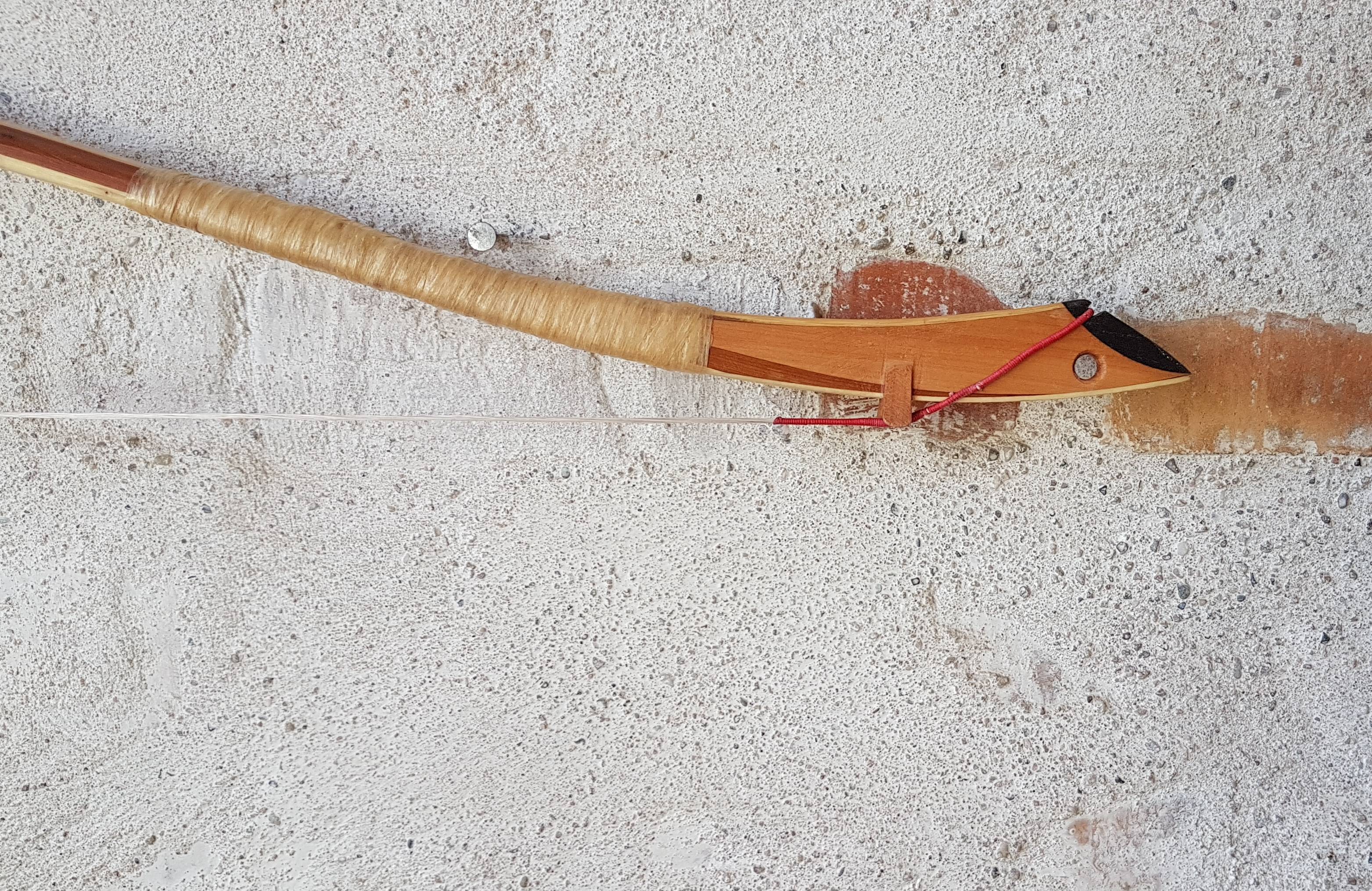

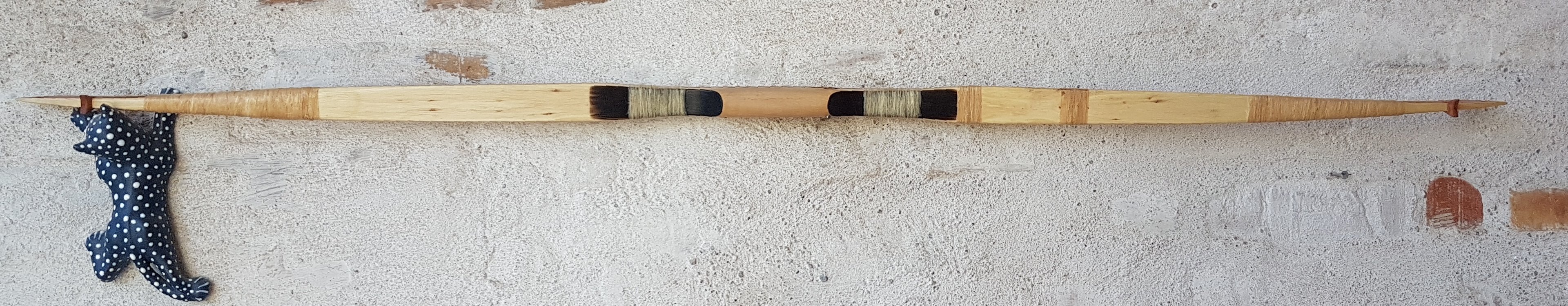

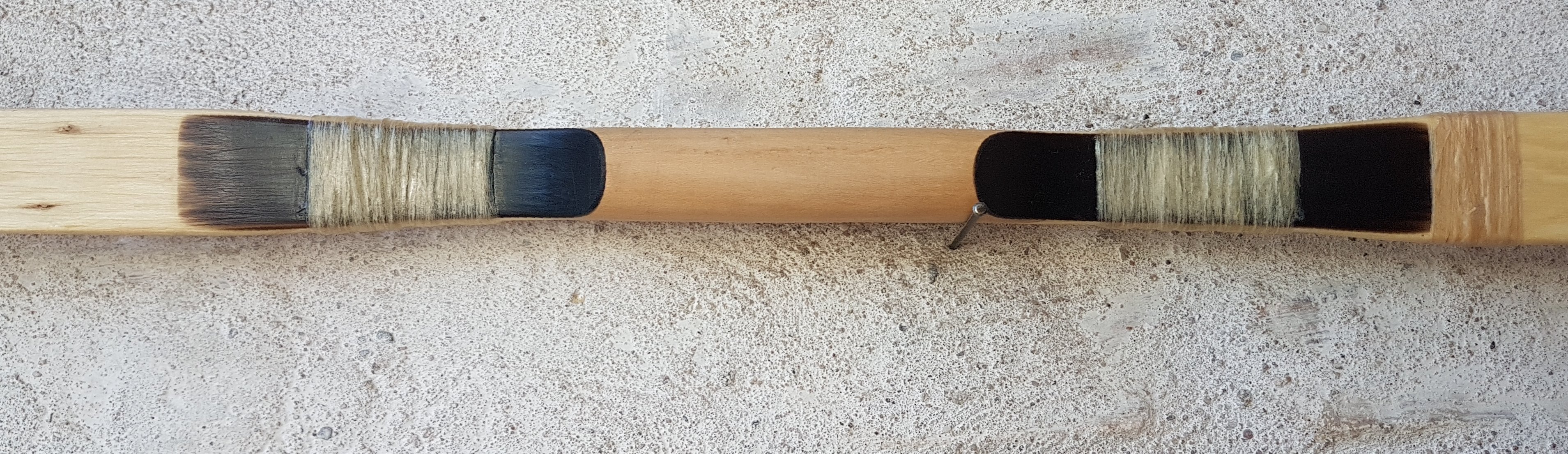

Den Bogen musste ich mehrfach verstärken, schon während des Tillerprozesses gab es Stauchbrüche in beiden Fadeouts. Diese Bereiche habe ich mit dünnem Wasserbüffelhorn verstärkt und prompt wurde beim tillern das Horn abgesprengt. Also wurde das Horn wieder geklebt und mit einer Sehnenwicklung verstärkt, was bis jetzt funktioniert.
An zwei weiteren Stellen gab es ebenfalls Stauchbrüche, welche ich mit Hanfwicklungen gesichert habe.
Außerdem habe ich zur Sicherheit die Bereiche außen mit Hanfwicklungen verstärkt. In diesem Bereich war der erste Bogen gebrochen.
Es gibt also noch Potential zur Gewichtseinsparung und ich werde einen derartigen Bogen mit anderen Hölzern nochmal bauen (für Kolbingen 2023 ;D )

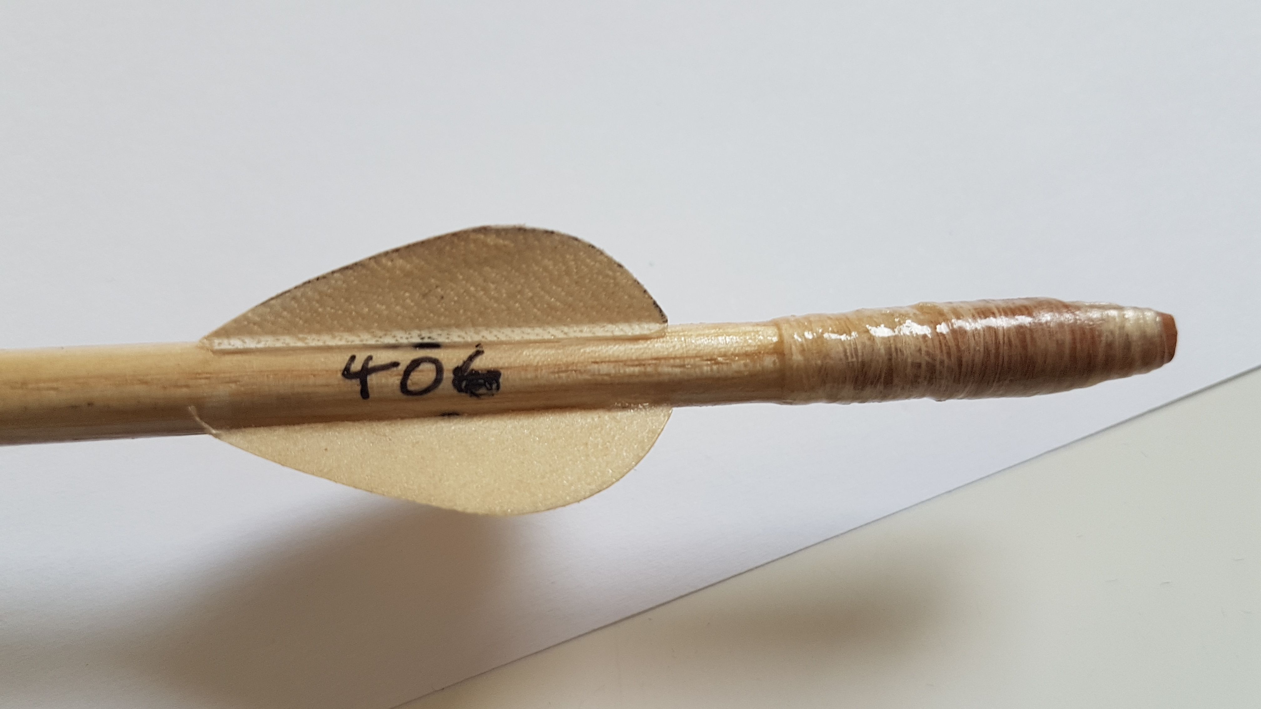

der heute benutzte Flightpfeil

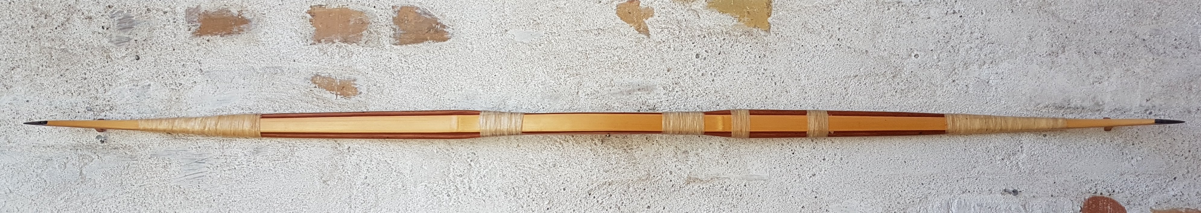

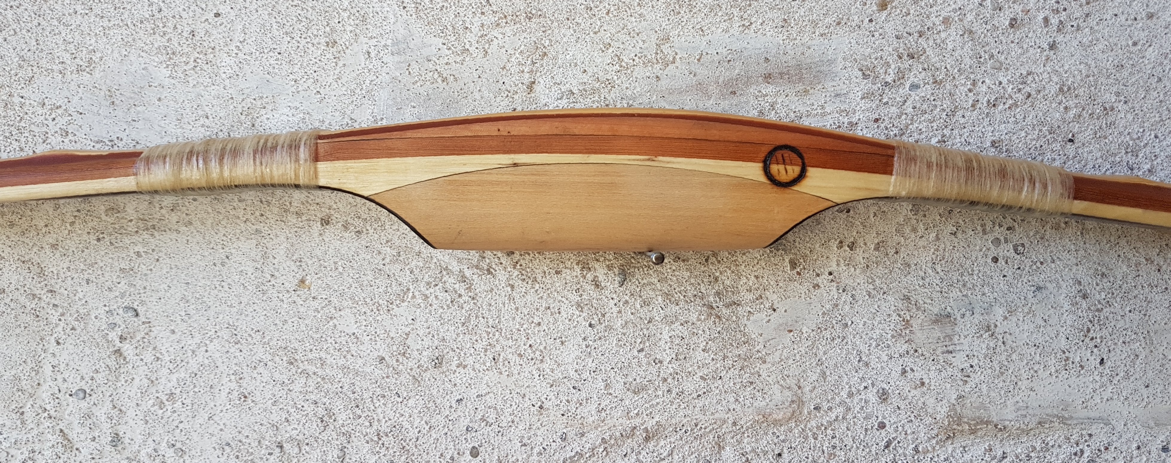

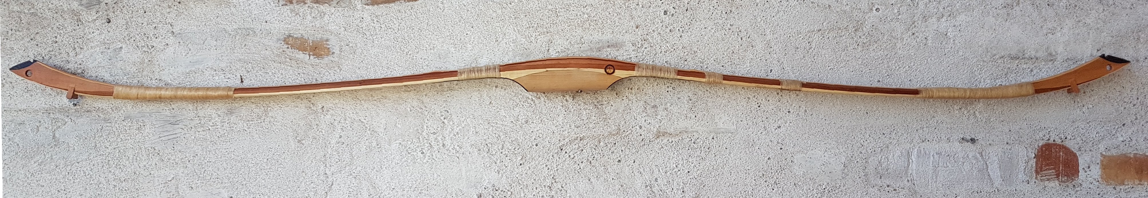

Rückenseite
Rückenseite
Bauchseite
Bauchseite

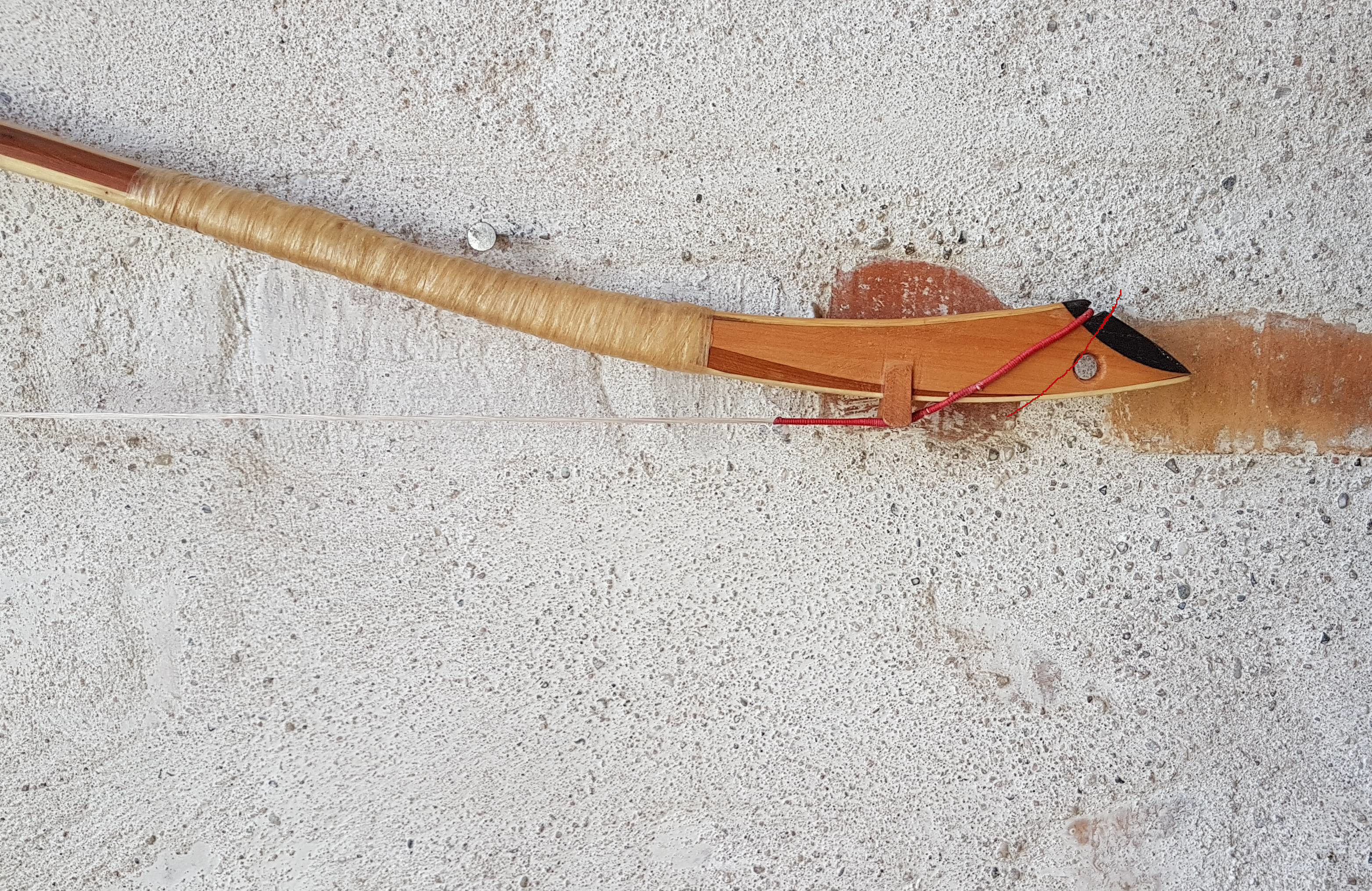

Sehnenverstärkungen in den Fadeouts
WA-Ende mit Hanf verstärkt

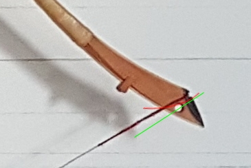

Aaaber, würde der nicht noch weiter werfen, wenn Du die Tips entlang der vom mir gemalten Kurve kürzen würdest?
Deine Variante sieht besser aus und bei einem Scheiben- / Parcourbogen würde ich gar nicht diskutieren, bei einem Flightbogen zählt doch aber jedes nicht mitarbeitenden Gramm.

Ja, es gibt noch einiges an Einsparpotential. Ich muss mal ein Foto bei 28" Auszug machen und dann schauen was genau an den WA-Enden weg kann, damit die Tips stabil genug sind. Mal schauen wieviel Gewicht tatsächlich gespart wird wenn man maximal weg sägt.

Heimwerker hat geschrieben: 12.09.2022, 18:54 Hallo Neumi,
beindruckenden Entfernung für den kleinen Bogen.
Das war auch mein erster Gedanke.
Sonst: super saubere Arbeit und tolles Ergebnis!

Heimwerker hat geschrieben: 12.09.2022, 18:54 würde der nicht noch weiter werfen, wenn Du die Tips entlang der vom mir gemalten Kurve kürzen würdest?
Ich habe das mal geprüft und komme zu dem Schluß dass man entlang dieser Kurve nicht absägen darf. Ich habe mal eingezeichnet was man nach meiner Meinung max. wegschneiden könnte. Man darf nicht vergessen dass das WA-Ende zu einer Art Klinge ausgeschliffen ist um Material einzusparen.
Ich habe an dem zerbrochenen Bogen das max. mögliche Stück abgeschnitten und die Waage sagt 1,6 g. Und das WA-Ende bei diesem Bogen war noch gut 20% dicker. Ein absägen bringt also ca. 1,3 g. Das habe ich mit dem gebohrten Loch fast eingespart. Das Lochdesign aber muss ich noch deutlich erweitern, hier liegen noch mehrere Gramm Einsparpotential und vor allem der mit Hanf gewickelte Bereich hat noch deutlich zuviel Gewicht.
der Bogen war für das Foto auf gut 26" ausgezogen

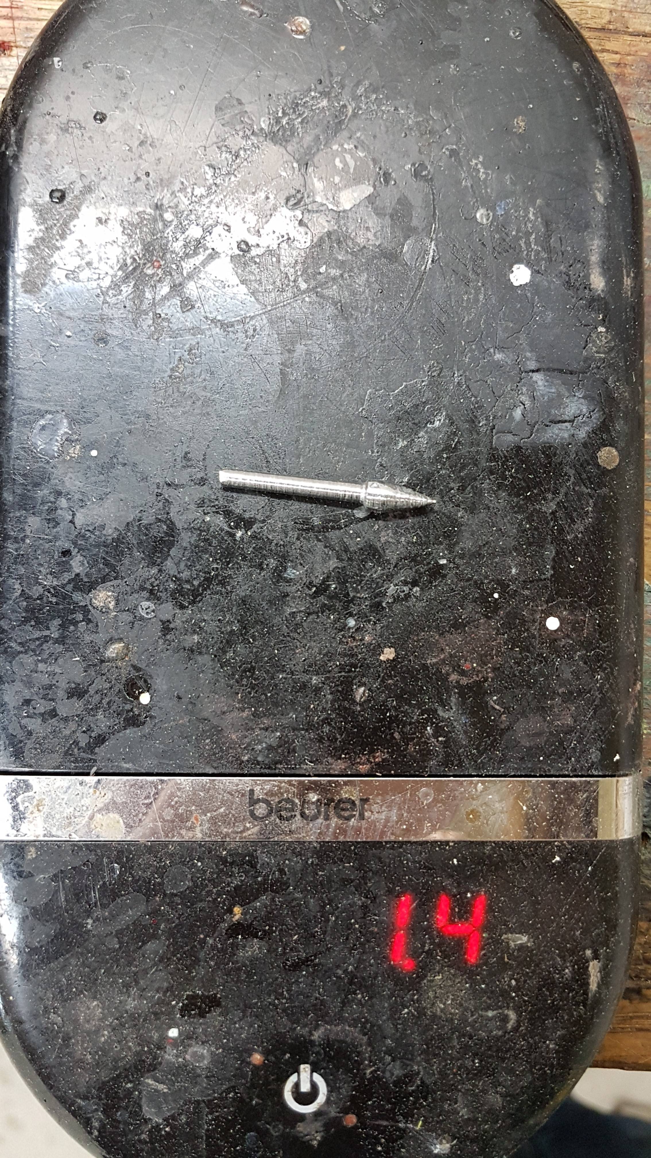

schnabelkanne hat geschrieben: 13.09.2022, 08:39 Servus, was hat dein Flightpfeil für eine Spitze und wie verhält es sich mit dem Spinewert, der wird ja vermutlich deutlich zu niedrig sein?
Die Spitze habe ich aus einem Messingstab geschliffen, Gewicht 1,5 g. Der Spine bei dem 307 grains schweren Pfeil muss ganz gut zu dem Bogen passen. Die Durchbiegung bei Auflagenabstand 22" beträgt 11,1 mm (gemessen mit 2 pound Gewicht).
Zum Vergleich: bei untersuchten, alten osmanischen Flightpfeilen lag die Durchbiegung bei den größten und schwersten Pfeilen mit 236 grains bei 8,4 mm und bei den leichtesten mit 162 grains bei 20,6 mm.
Der leichteste Pfeil den ich verschossen hatte lag bei 220 grains (beim Abschuß flog mind. ein Flight ab, der Pfeil ging verloren). Bei einem Pfeil mit 222 grains liegt die Durchbiegung bei 15,65 mm. Bei diesem Pfeil wurden die Flights beim Abschuß verbogen, sicher durch Bogenkontakt. Könnte sein diese Pfeile zu weich waren, kann aber auch ein schlechter Release gewesen sein.
hier noch ein Test-Exemplar aus Stahl. War mir aber zu hart zu schleifen, deswegen bin ich zu Messing übergegangen. Spitzenlänge ohne Dorn ca. 8 mm

Bowster hat geschrieben: 15.09.2022, 07:57 dass die Anzeige im Chrony km/h sind
Nein, das sind fps. Geschwindigkeit ist nicht alles beim flight. Nach viel Lesestoff bin ich der Meinung dass die Pfeile der entscheidende Faktor sind (und natürlich der Schütze).
