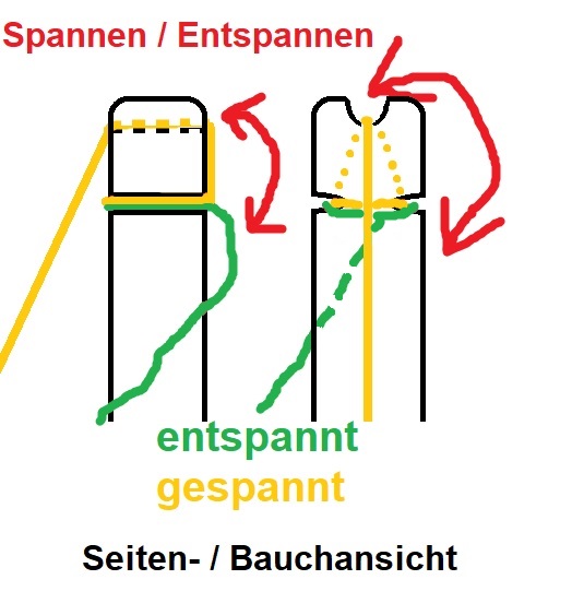

Also erstens IST das definitiv als Entenkopf gedacht und gewollt.
Zweitens hab ich als Kind meine Sehnen am Bogen auch quasi genau so gemacht:
Drittens muss sich im Rücken der Sehnenführung eine Rinne befinden, (dass man die Sehne durchgängig in voller Stärke sieht, ist sicher "künstlerische Freiheit" des Steinmetzen, der kennt eben Stein besser als Bogen), und
viertens ist das Spannen / Entspannen gar nicht so schwierig, denn die Sehnenschlaufe bleibt immer in Position, der Bogen wird LEICHT übers Knie gekrümmt, und die Sehne von der Seite in die bzw. aus der Rinne gehoben. Das geht einhändig...
