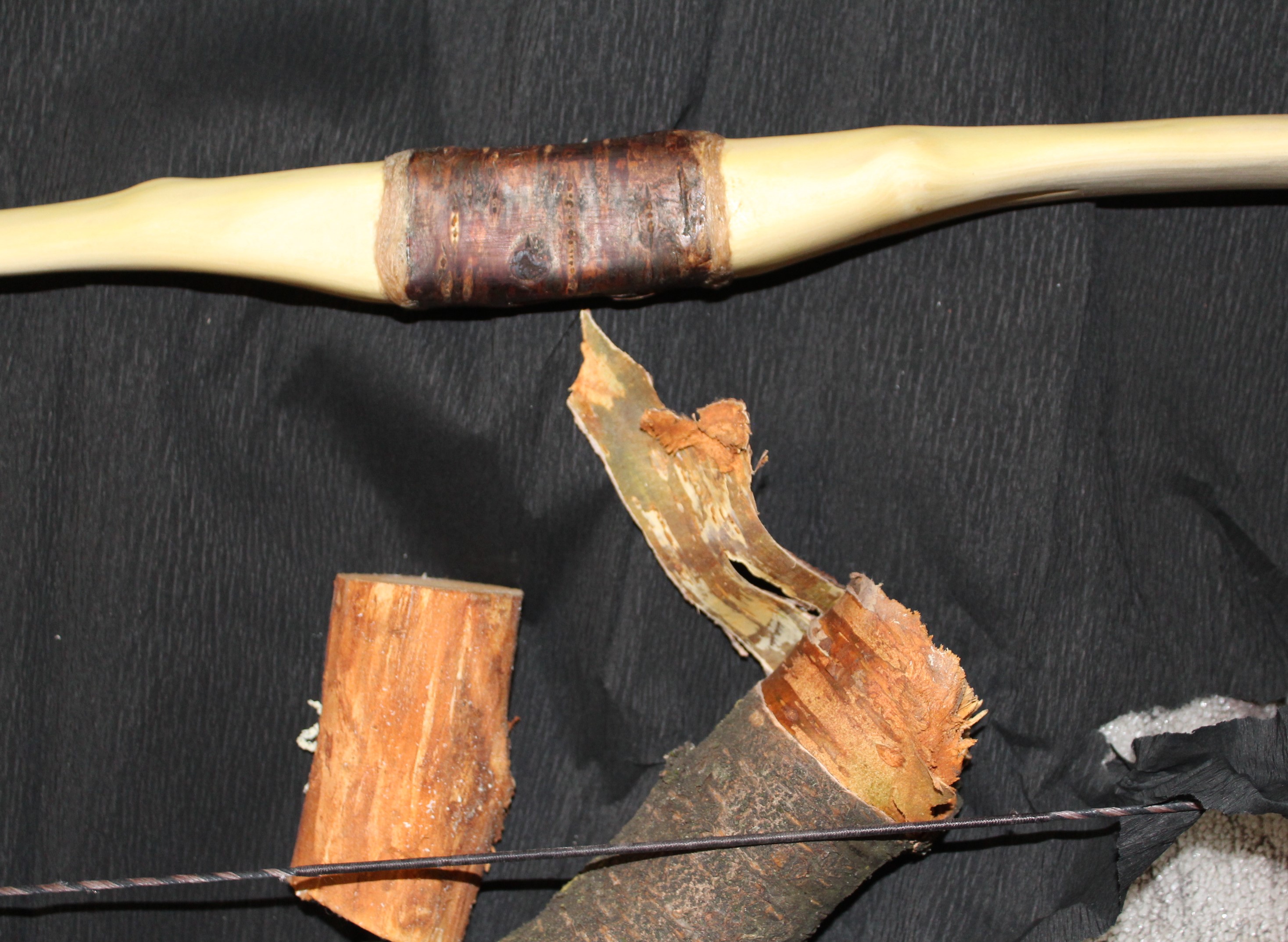

und es geht doch etwas weiter........ ich habe mal den Griff gestaltet...
auf dem kleineren Holler den Griff mit Kirschrinde aufgehübscht...statt Wicklung habe ich Hanffasern genommen..

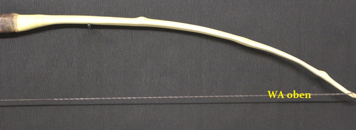

Hier noch paar Bilder die nicht in der Präsi gelandet sind...
alfredle
