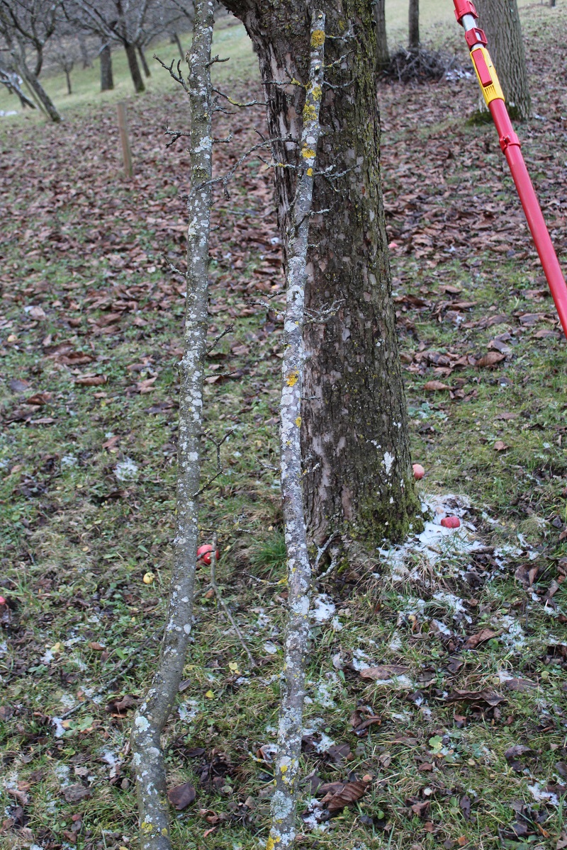

Habe heute noch die Streuobstwiese geplündert,
2 Apfelstücke..

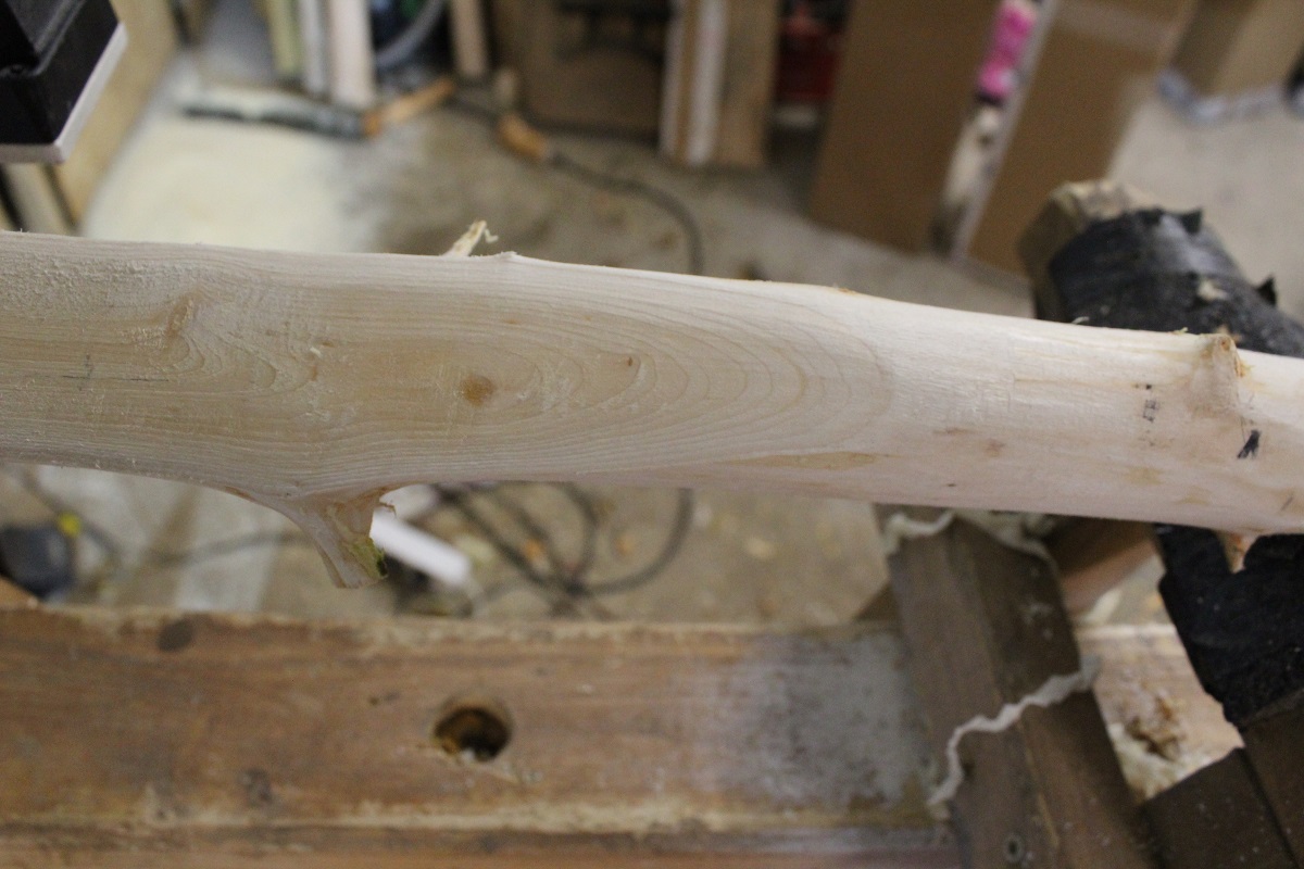

gleich mal einen nackig gemacht und etwas auf Form gebracht.

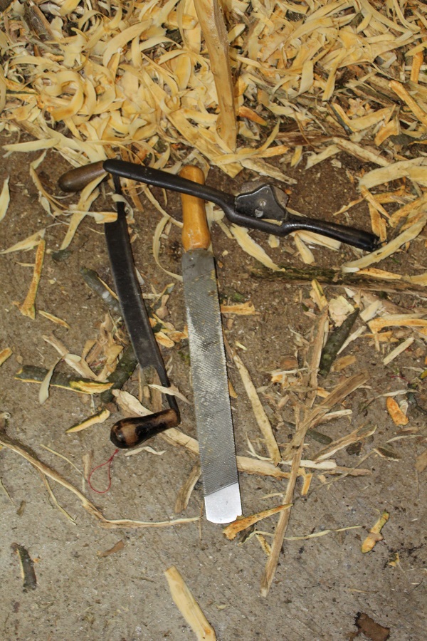

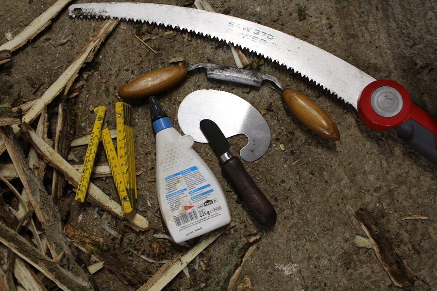

Werkzeug erweitert, Zieheisen, Ziehhobel und Hufraspel.

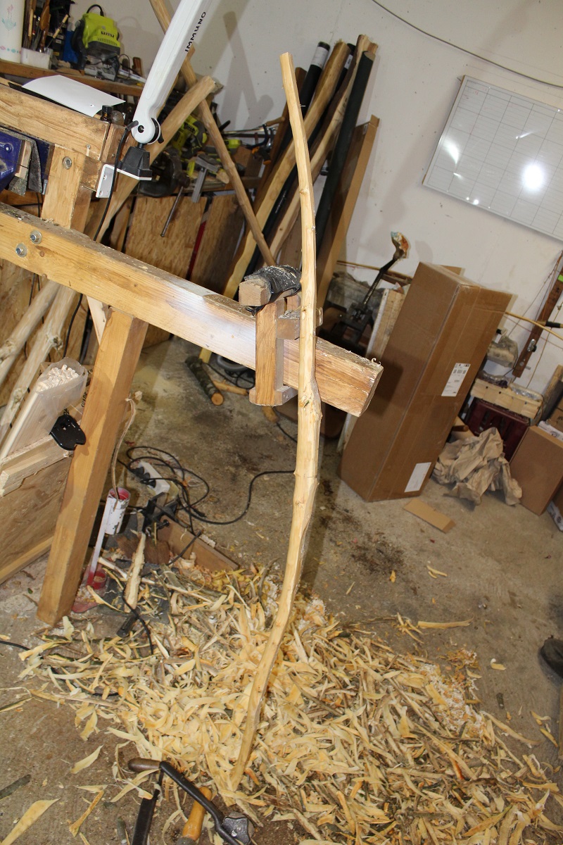

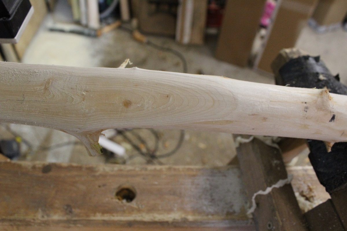

Ich habe mich heute nochmal dem Apfel gewidmet,
Form und dicke der Wurfarme etwa gleich gemacht und die Fadeouts angegangen.

Werkzeug Hufraspel und Ziehklinge.

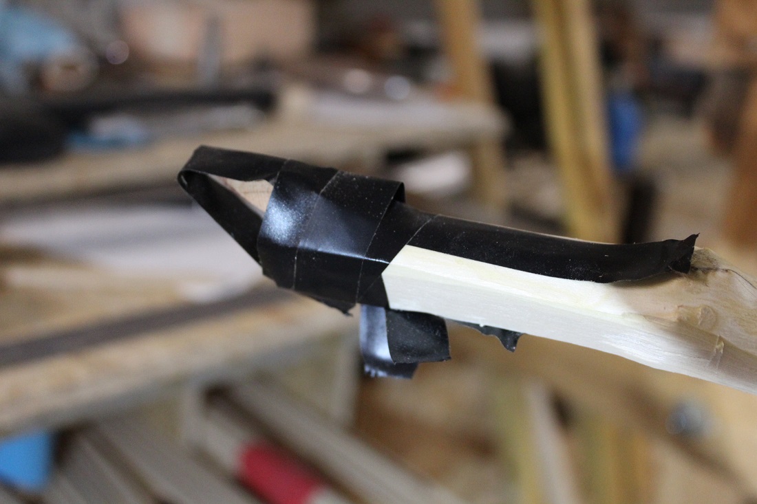

so, update,
die Hollies fangen an zu reißen, da habe ich mal zwei grob in Form gebracht und den Kanal freigelegt..
und am Griff den Schnitt gemacht damit es nicht übel weiterreißt.

Werkzeug: Wägnermesser/Ziehobel

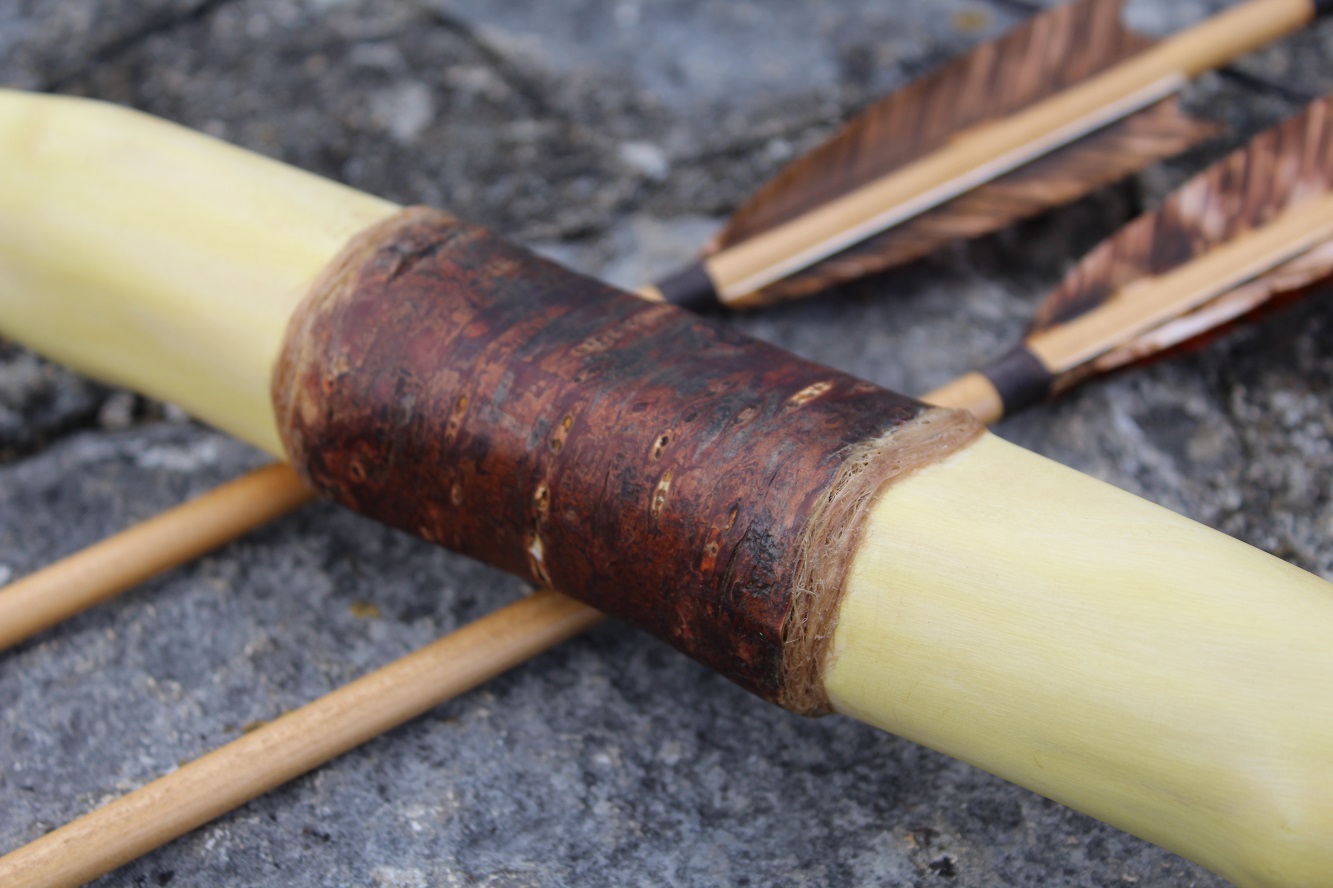

und es geht doch etwas weiter........ ich habe mal den Griff gestaltet...
auf dem kleineren Holler den Griff mit Kirschrinde aufgehübscht...statt Wicklung habe ich Hanffasern genommen..

Schöne Idee! Gibt's zum Ablösen der Rinde noch einen Tipp? Ich habe das mal versucht aber sie geht schlecht ab
alfred33
Beiträge: 1374
Hat gedankt: 16 Mal
Hat Dank erhalten: 21 Mal
Re: Saplingbow 14,alfred33 mit Holler, Apfel und x
Beitrag von alfred33 »
Rinde geht am besten ab wenn den Ast gerade abgesägt hast, dann mit sehr scharfem Messer vorsichtig abschneiden..
ist bisschen fuzzelig aber geht wenn keine Äste dran sind.
alfredle

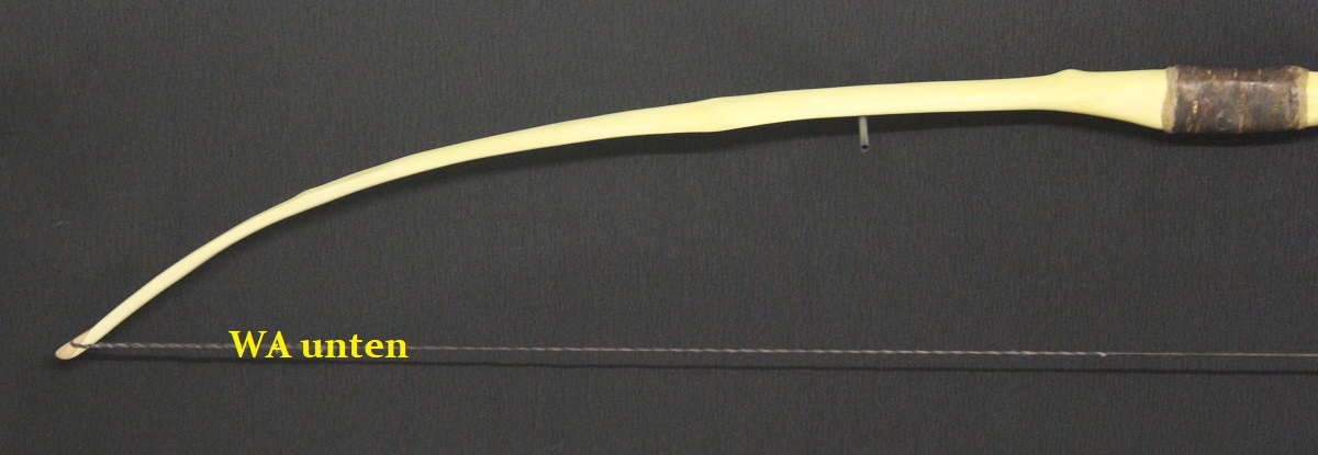

hier gehts in die Präsi:
viewtopic.php?f=82&t=32520#p582599
Hier noch paar Bilder die nicht in der Präsi gelandet sind...
