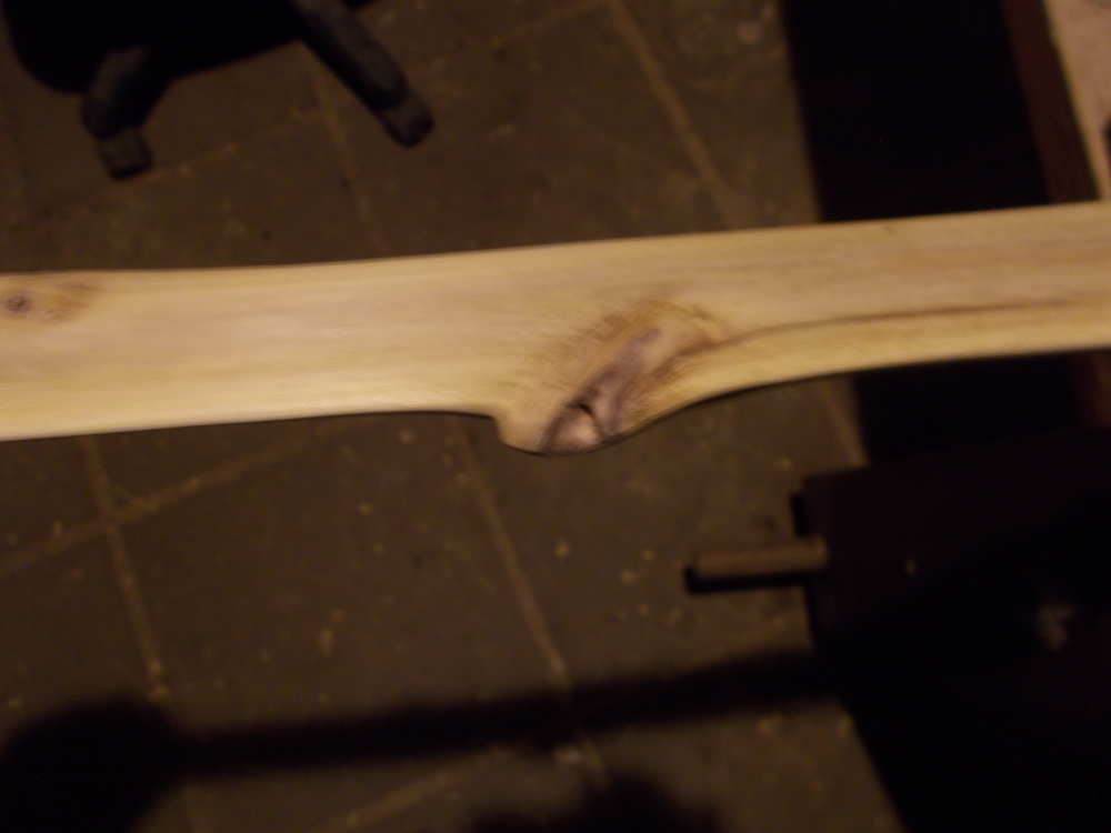

Wie gesagt, das andere Ende auch um die selbe Länge abgesägt und neue Nocke geformt. Die Nocken sind jetzt etwas
stabiler als vorher, ich mags so einfach wie möglich.
das abgesägte Ende und das Werkzeug dafür<br />und für neue Nocke
und für neue Nocke
Nun ist der Bogen noch 1,69m Nock zu Nock lang und wiegt 535g. Sieht jetzt symetrischer aus. Die linke Seite ist
schwerer, ist auch noch steifer. Tillern geht vorn vorn los, schon wieder.
Ein wenig Zeit bleibt ja noch bis zum Finale.
LG Mühle

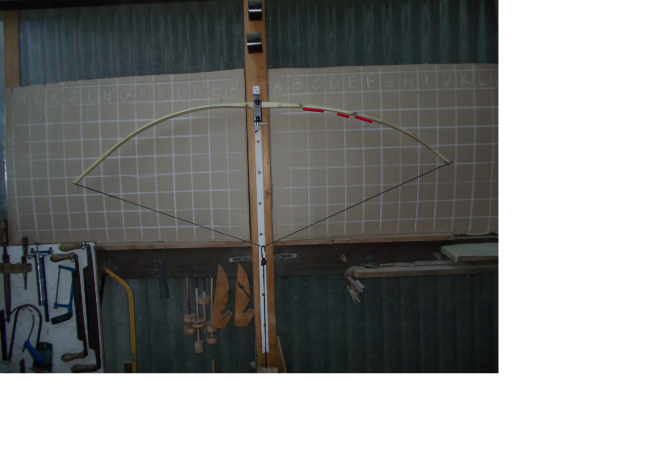

Hallo Leute, ja das ist noch der selbe Bogen, nur eben schon etliche Male gekürzt und ich bin immer noch beim
Tillern, eine Woche habe ich ja noch.
Die rechte Seite soll mal unten werden.
nicht ganz Standhöhe
Wenn ich den Bogen auf dem "P-Punkt" auflege, kippt er nach links, zur eigentlich schwächeren Seite. Den Griff muß
ich auch noch etwas nach links versetzen. Mit dem P-Punkt meine ich den Poivotpunkt. Ob ich das jetzt richtig
geschrieben habe, weiß ich nicht, jedenfalls ist das auch fast die geometrische Mitte. Der rechte WA ist noch
deutlich zu steif, ist da aber auch schwierig wegen der Äste.
LG Mühle

Servus, ja rechter WA von Griff bis WA Mitte noch zu steif, da muss noch was weg.
Beiträge: 1578
Hat gedankt: 67 Mal
Hat Dank erhalten: 107 Mal
Re: Saplingbow 14, Mühle, Traubenkirsche
Hätte gesagt hier noch bissle was, aber die Stellen von den Astaugen schonen.
im linken WA hätte ich dann Richtung Needletipps bissl was weggennommen und vor allem im Bereich E' ( Kann aber auf dem Bild auch nur so ausehen). Wäre nur mal als Tipp :)

Hallo Leute, ja habe noch einige Stunden geschliffen. Habe nun aber doch Befürchtungen, am Ende mit leeren
Händen da zu stehen,aktuell hat der Bogen noch gute 45# bei nicht ganz Vollauszug. Morgen will ich die ersten
Pfeile fliegen lassen. Zwischendurch sah der Bogen noch sehr ungleich stark aus.
Mittlerweile ist es besser, wenn sich nach dem Schießen nichts ändert, lasse ich ihn so.
Set hat er nun doch schon bekommen, war auch nicht anders zu erwarten bei der Kürze und den Problemen.
Für die Wand mit Standhöhe ginge er schon. Der Griff ist so geformt, daß man immer mit der Daumenwurzel
in die Auskerbung greift, also der Druckpunkt.
