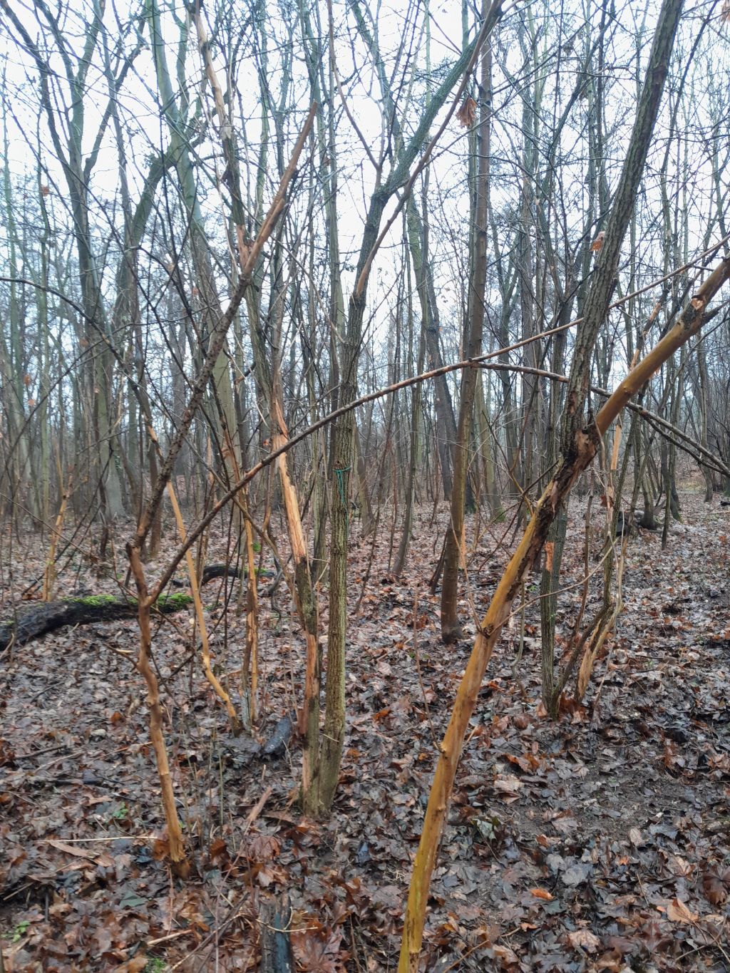

Gerade schnell in der Mittagspause mit der Japansäge in den Wald gezogen und einen von zwei im Sommer ausbaldowerten Hollern geschlagen. Der zweite sah im Sommer noch gut aus, mittlerweile war an einigen Stellen die Rinde schon ab und lustige violette Pilze (vermutlich fleischroter Gallertbecher) sprossen heraus. der war also nix mehr.
Der gewählte war Teil eines Zwiesels, die andere Seite war auch schon abgestorben, an "meinem" Stämmchen sprießen aber schon die Blättchen, da ist also noch Saft drin.
Habitat im Hollerfriedhof. Der mit der grünen Maurerschnur ist´s.

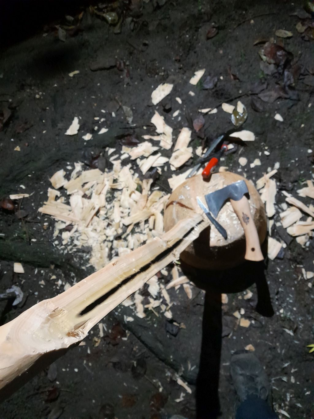

Die schwarze Seele enthüllt. Einweihung meines kleinen schwedischen Beils. Liebe auf den ersten Hack!!! Und ein Küchenmesser zum Schälen.

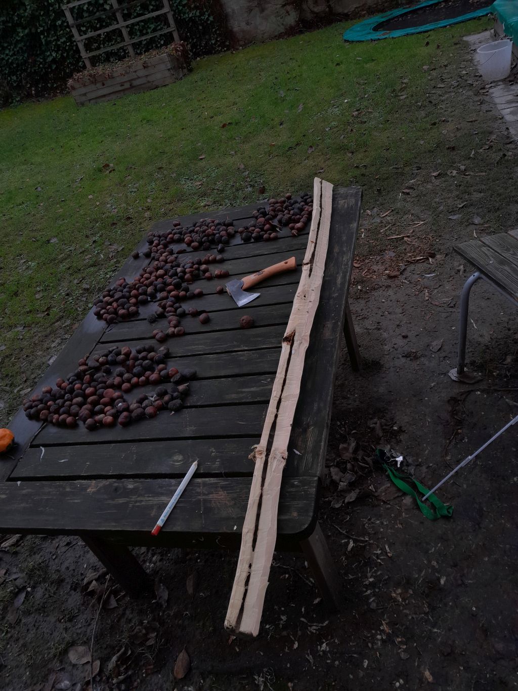

auf +/- 5 cm Breite reduziert. Die Späne des gestrigen Tages und der Spanerzeuger
außermittiger Markkanal... ohweia

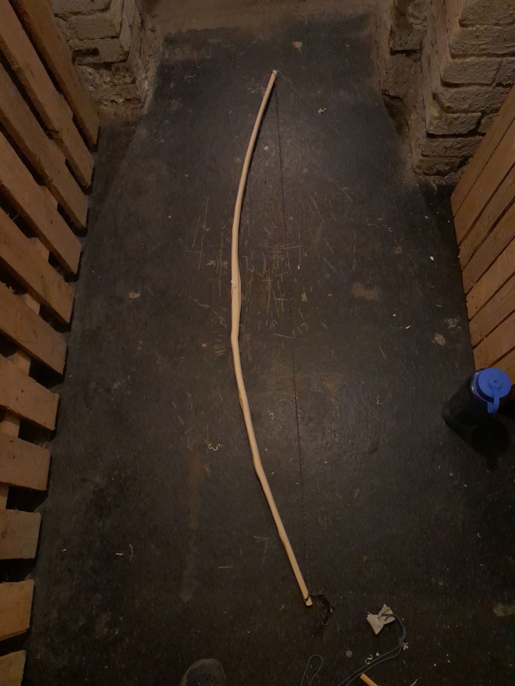

Da steht sie, die Bohnenstange
immer noch unveränderte Schlängelei

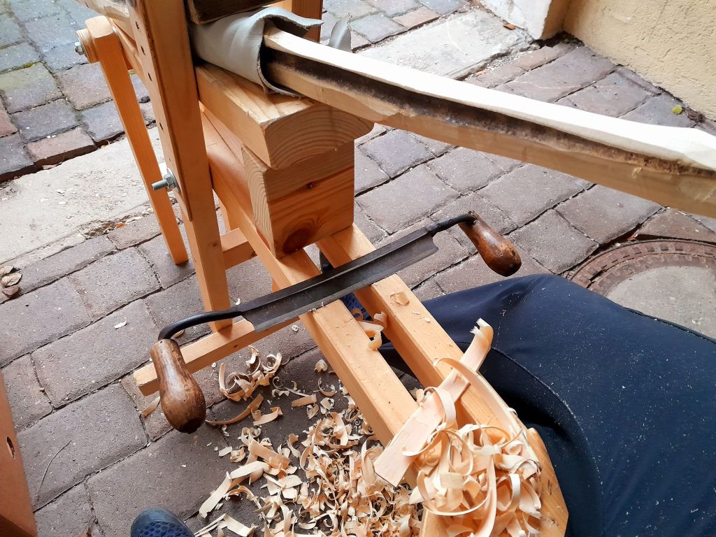

Das Tatwerkzeug, diesmal mein scharfes Ziehmesser
Im Griffbereich noch mit etwas Markkanal

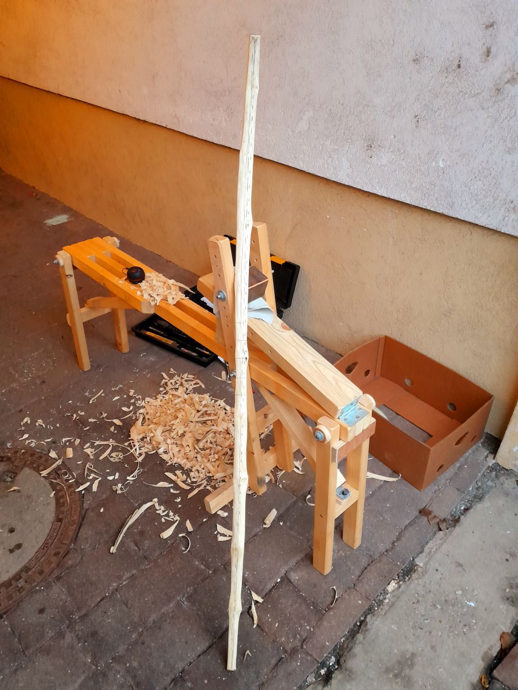

Am 04.02. wurde der Bogen dann grob auf Standhöhe gebracht... naja nicht ganz Standhöhe. Und der Sehnenverlauf gecheckt.
der untere WA im Bild wird wohl der obere, wegen der deflexen Welle gleich unterm Griff. Was auf dem Bild nicht zu sehen ist: beide WA haben etwa im selben Abstand wechsel von deflexen Stellen wegen den hollertypischen Knoten, dazwischen sind sie Reflex... das Tillerbild wird spaßig  >:)
andere Seite
andere Seite
Sehnenverlauf... ganz ok für´n Rechtshänder
