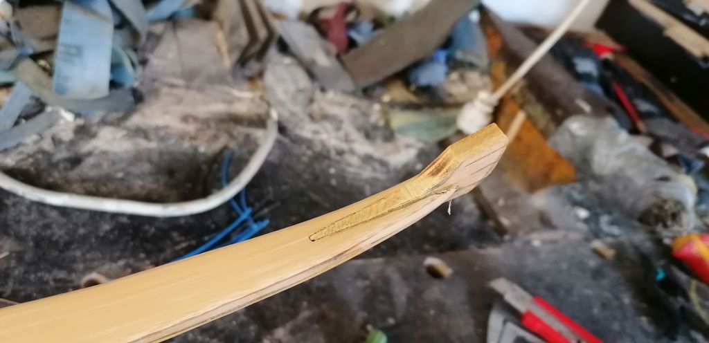

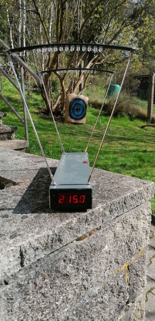

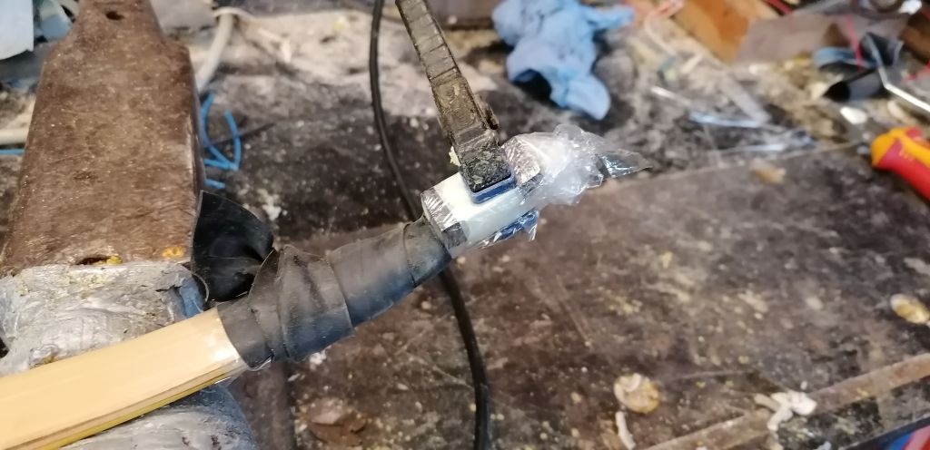

So hier ein kleines update...
Auf die kleine Schwachstelle habe ich ein Pflaster aufgeklebt aus Osage. Danach hatte ich die Nocken ausgeformt und hatte es übertrieben....sie waren so schmal und leicht das bei Vollauszug weggebrochen sind
Nun da es ein Experimental Bogen ist, habe ich eine neu Nocke eingespleißt und mit Glas gesichert. Nun hält es ... Neue Messungen mit dem Bogen ergaben die Werte, die ich erwartet hätte. 133cm NTN bei 70#@30'' mit einem Pfeil mit 5,5gpp ergaben 215fps und das mit der Tillersehne. ich denke mit der richtigen FF Sehne wird er bei 220fps liegen.

Ahhh schön hier mal wieder was zu hören. Das klingt ja schon viel besser. Das heißt im Prinzip, dass allein das ausformen der Wurfarmenden eine Erhöhung von 20fps gebracht hat? Irre

Donnerwetter, 215 fps, DAS ist mal ne Hausnummer!
Gratulation!!
Gratulation!!

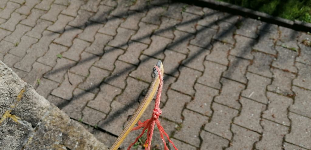

my concern is if this bow works at all into the riser over time it will try and pop it off the belly. I t certainly looks to be bending aweful close to the riser block. A longer riser bloc and a little flatter are in crnter of bow would prevent this. But if its a flight bow you only need to shoot a few arrows it may survive.
HH
HH
