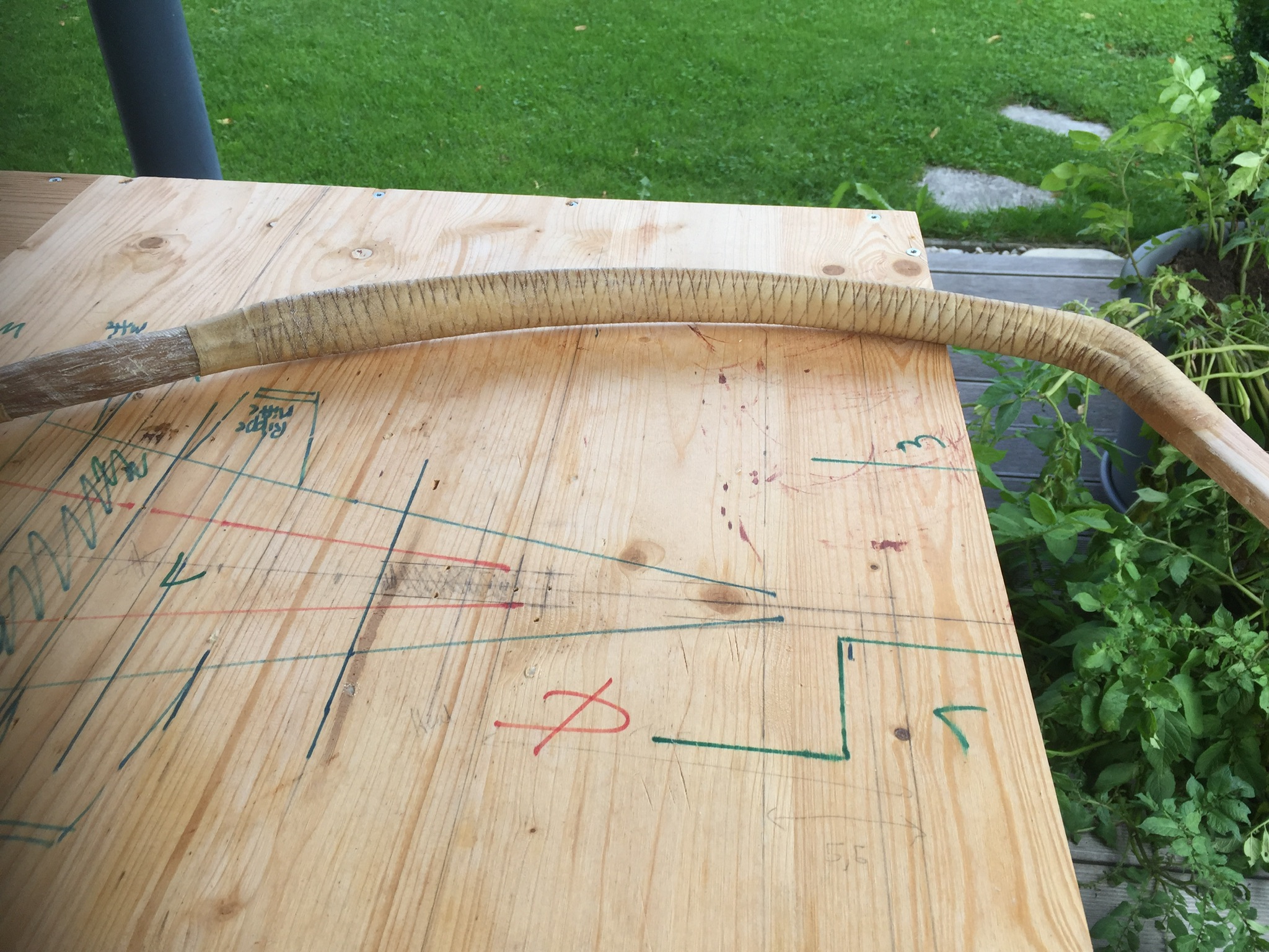

Hallo !
Im August 2020 habe ich mit dem Bau von 6 Kompositbögen begonnen. Einen davon -den Manchubogen- möchte ich heute vorstellen. Der Holzkern besteht aus 7 Teilen. Der Griff und die Bogenohren sind aus Ulme gebaut, das Bogenknie bds. aus Hickory, die arbeiteten Wurfarme aus Bambus. Verklebt mit Epoxy. Büffelhornplatten aus einem ganzen Horn gesägt. Aufgeklebt ebenfalls mit Epoxy. Straußensehnen 3 Schichten im Abstand von 4 Wochen mit Hasenhautleim gemischt mit Fischleim aufgeklebt. Letzte Woche alles verschliffen. Backing mit Hirschrohhaut. Fadenwicklung während dem Trocknen des wasserfesten Leims. Handgriff mit einem Birkenrindenstreifen. Die Bogenohren habe ich mit einem dünnen Blatt Papierrinde umklebt. Die Arbeiten mit der Birkenrinde waren eine richtige Herausforderung. Den Ersten Versuch mit Kontaktkleber habe ich völlig verhaut. Alles wieder runter geschliffen. Zweiter Versuch mit Weißleim. Besser, zufrieden bin ich noch nicht. Der Bogen ist jetzt aufgespannt und bleibt zum Ausbalancieren über Nacht aufgespannt. Morgen dann noch die Mittelwicklung auf die Sehne. Dann Einschießen und wenn alles passt ein schönes Finish mit Acrylfarben und Fadenwicklung im Bereich der Fadeouts und der Bogenknie. Bilder folgen.
Bogenlänge von NtN 160cm, Sehnenlänge 150cm, 50 Pfund auf 30 Zoll, zieht sich butterweich bis 33 Zoll.
LG Stephan

Was ich noch fragen wollte: Soll sich der obere Wurfarm stärker biegen oder soll der Bogen im aufgespannte Zustand vollständig symmetrisch sein?

Hi ,
es sieht so schon gut aus, nur um da eine Biegung beurteilen zu können, braucht es bessere Bilder. Es sollte ein Auszugbild dabei sein im 90° Winkel fotografiert und eins im aufgespannten Zustand, auch im 90° Winkel fotografiert. Dann wäre noch ein Bild über den Rücken fotografiert sehr schön, um eine Verdrehung erkennen zu können. Mich würden auch die ganzen Daten Interessieren, wie Auszug und Zuggewicht , Gewicht des Bogen, Länge, Breite der Wurfarme etc.

Re: Manchubogen
Sieht super aus. Die Biegung abgespannt und auf Standhöhe sieht für mich genau richtig aus. Aber ein Foto im Vollauszug (mit aufgelegtem Pfeil) wäre noch nötig.
Alle Mandschu-Bogen die ich bis jetzt gesehen habe, sahen im Vollauszug sehr symmetrisch aus, aber ich hatte noch keinen in der Hand und hab noch keinen gebaut (das wird aber noch, da bin ich sicher
Du kannst mal die Maße vergleichen, falls du den von Peter Dekker vermessenen Bogen noch nicht kennst.
https://www.mandarinmansion.com/article ... manchu-bow

Re: Manchubogen
Papierrinde klebt man am besten mit Hautleim:Chirurg hat geschrieben: ↑16.08.2021, 22:11 Die Bogenohren habe ich mit einem dünnen Blatt Papierrinde umklebt. Die Arbeiten mit der Birkenrinde waren eine richtige Herausforderung. Den Ersten Versuch mit Kontaktkleber habe ich völlig verhaut. Alles wieder runter geschliffen. Zweiter Versuch mit Weißleim. Besser, zufrieden bin ich noch nicht.
- Unterlage und Rinde satt einschmieren, auflegen und mittels HLP und Hosengummi anpressen.
Und falls es mal irgendwo nicht gut ist, läßt sich die Schicht problemlos mit feuchtem Schwamm und HLP wieder lösen und erneut verkleben.
Mit Weißleim verklebt: kann man nur noch runterraspeln.
Schönes Projekt, möchte ich mal schießen.
LG, Jo

So, jetzt ist der Bogen doch fertig geworden!
Manchu Compositbogen
NtN 160cm
Sehnenlänge 150cm
36 Stunden aufgespannt, dann 48 Pfund bei 32 Zoll Auszug
7 teilige Holzkonstruktion: Wurfarme Bambus, Bogenenden und Griff aus Ulme, Bogenknie aus Hickory,
Büffelhornplatten selbst gesägt und verschliffen
Straußensehnen 3 lagig
Hirschrohhautbacking mit Fadenwicklung aufgebracht, Birkenrinde
Finish mit Acrylfarben, Vergoldung, Klarlack seidenmatt
