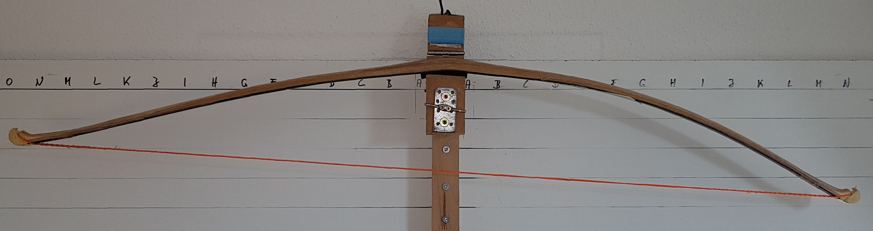

Hallo Neumi!
Wie hast Du diesen Bogen getillert. Einfach aufgespannt? Schablone? Stellenweise Wärmebehandlung? Der Tiller ist ja sowas von perfekt!!! Ich frage, weil ich selbst so einen Angularbogen in Arbeit habe.

Re: Angular Kompositbogen 61#@28"
Die Vorrbeit ist hier alles. Ich habe meinen vorher getillert und erst dann die Sehnen aufgebracht. Alle Komponenten, wie Horn und Holzkern, werden alle getapert. Du kannst ja in meinen Bauthread schauen
viewtopic.php?f=15&t=31311
Der erste ist mir durch einen Material defekt gebrochen und der 2. Ist sehr gut geworden....
Chirurg hat geschrieben: 13.08.2021, 13:20Wie hast Du diesen Bogen getillert.
Zunächst mal Danke und auch danke für das Foto zum Angularbogen.
Ich habe zunächst den Rahmen in Anlehnung und nach den Maßen des "Brooklyn-Bogen" gebaut. Das Horn habe ich vorm verkleben auf das gleiche Dickenmaß gebracht (waren ca. 3,3 mm). Den Holzkern hatte ich auf einer Form (die hatte ich vom "Brooklyn-Bogen" abgeleitet) und mit Dampf vorgebogen, das Horn wurde auf der gleichen Form vorgebogen. Die Rohteile waren schon vor dem verkleben in der optimalen Form und der Sehnenbelag hat nur noch den Reflex erhöht.
Nach dem ersten Aufspannen musste ich dann einseitig nochmals Sehnen aufbringen, da ein starkes Ungleichgewicht bestand (beim Sehnenbelag hatte ich geschlampt, was man messen konnte - die Dickendifferenz im zu stark biegenden Bereich betrug zwischen den beiden WA 0,4-0,5 mm). Zusätzlich wurde noch mit einer kompletten Sehnenlage das Zuggewicht erhöht.
so sah das nach dem ersten aufspannen aus
Im weiteren Verlauf habe ich dann nur noch etwas Horn abgetragen, um den Tiller anzupassen (eine Seite war trotz der zusätzlichen Sehnen noch etwas zu stark für die andere und hatte eine minimale seitliche Abweichung).
Danke für die ausführliche Antwort. Ich dachte immer, dem Kompositbogen muss man lernen, wo und wie er sich biegen soll. Mit Schablonen meine ich die Tepeliks, sieht man ja immer bei alten Dokus vom Bau koreanischer oder osmanischer Bögen. Ich baue mir immer Formen entweder aus Pressspanplatten 4cm oder ein Steckbrett. Der Bogen muss dann genau das machen was ich will. Tut er aber nicht immer. Gezielte Wärmehandlung hilft dann meistens. Beim Angularbogen kann ich mir noch am besten vorstellen, dass dies ohne Schablone funktioniert. Ich werde es versuchen und berichten.
