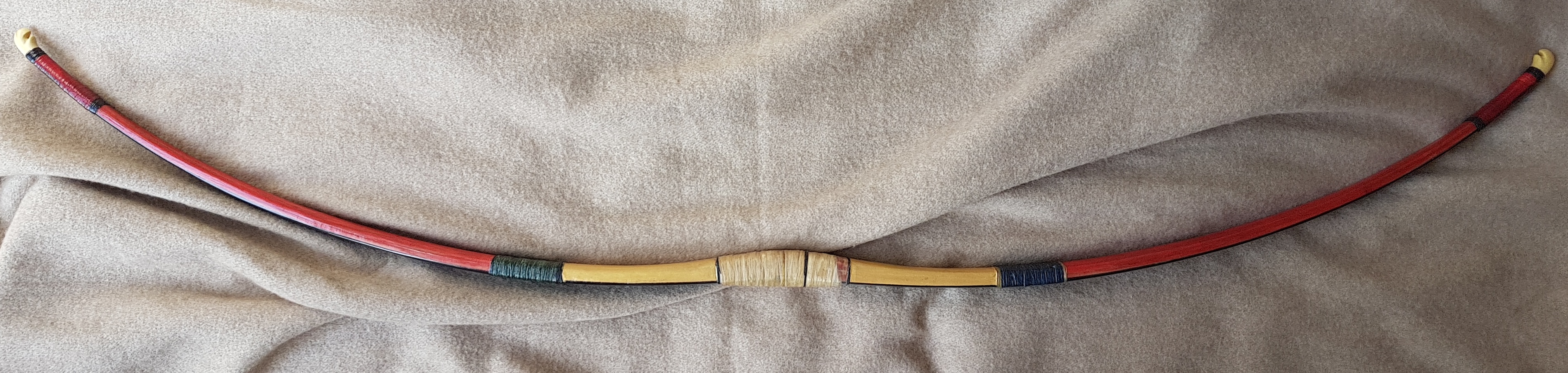

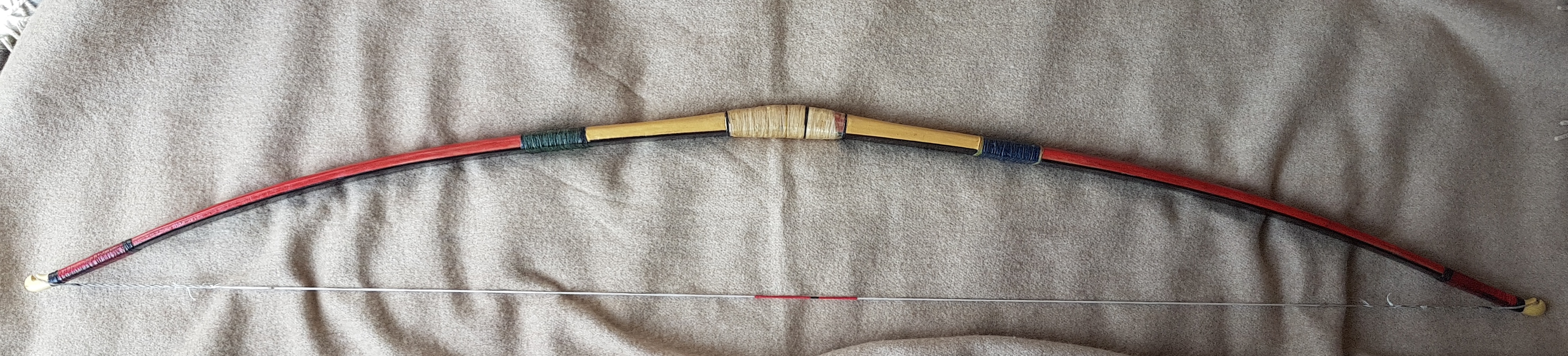

Hier mal ein Kompositbogen den ich grob geschätzt im Juli oder August 2020 angefangen hatte.
Länge über den Rücken gemessen: 53,5"
Gewicht: ca. 520 g inkl. Sehne
Beim heutigen Test kam ich auf max. 178,2 fps mit Pfeilen 610-630 grains. Bester Wert war bis jetzt 182,3 fps
Materialmix: Straußenbein- und Rinderrückensehnen als Rückenlage und für die Sicherungswicklungen, Kernholz Mirabelle, Bauchlage Wasserbüffelhorn und die Nocken aus Buchs. Die Sehnen wurden mit Hautleim, die Hornstreifen und Nocken mit 2K-Epoxid geklebt. Die Griffwicklung besteht aus Langhanffasern.

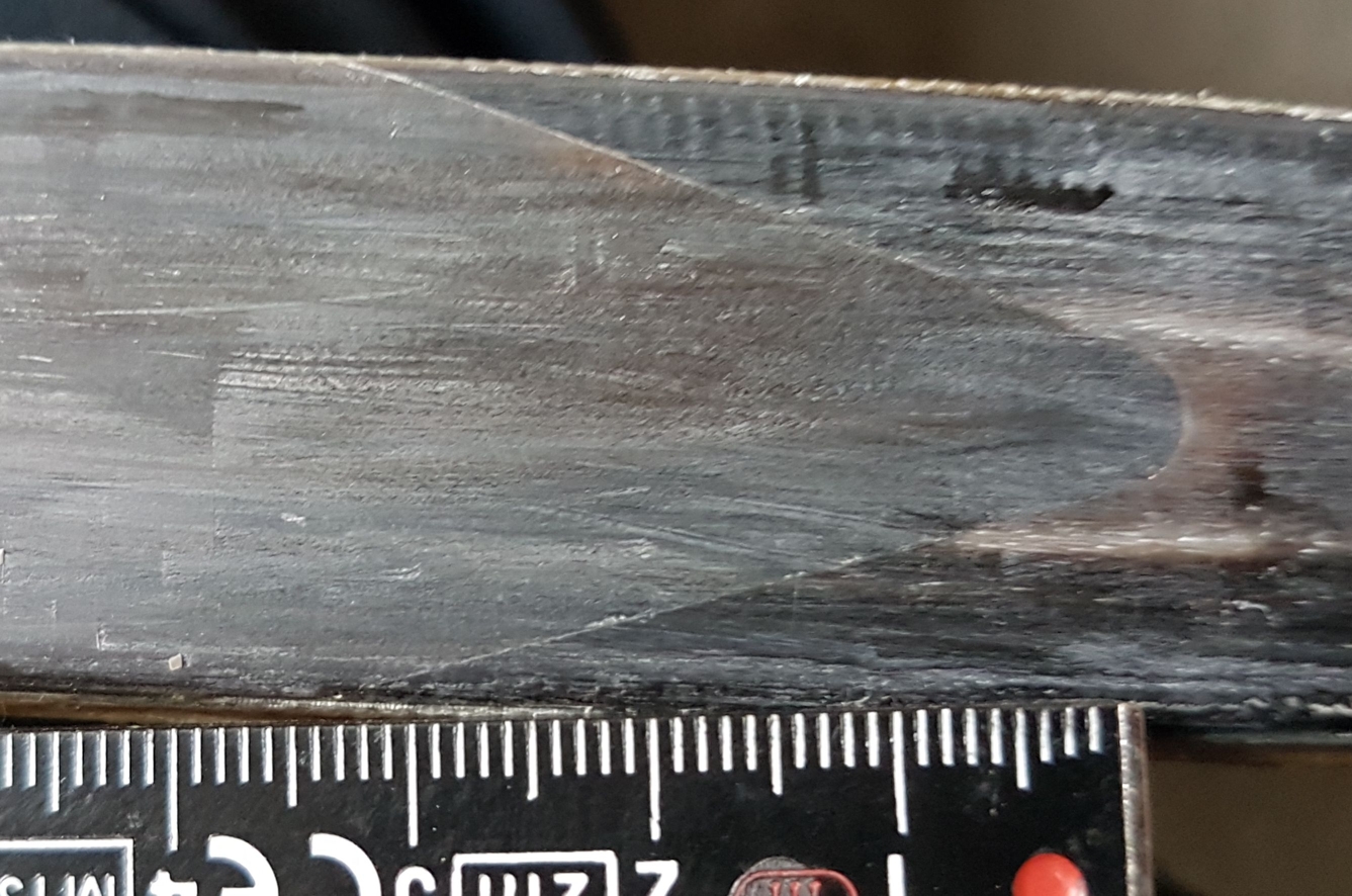

Da ich mir keine extra langen Hornstreifen leisten wollte, habe ich das Horn im WA gespleißt und die Spleiße mit einer Sehnenwicklung gesichert. Bei dieser Art von Bogen ist das kein Problem, da die biegenden Bereiche im Vergleich zu anderen Kompositbogen sehr lang sind. Bei einem Osmanen würde ich das nicht versuchen.
Gebaut wurde der Bogen in Anlehnung an den sog. "Brooklyn-Bogen" (gefunden von Henry Abbott zwischen 1832-1843, wahrscheinlich in Sakkara/Ägypten), allerdings mit einigen Unterschieden, so habe ich z.B. die seitlichen Holzleisten eingespart.
Im Großen und Ganzen bin ich mit meinem ersten Kompositbogen zufrieden, allerdings werde ich beim nächsten mehrere Details ändern.
Und hier ein paar Fotos.
biegt für meinen Geschmack im äußeren Bereich etwas zu stark

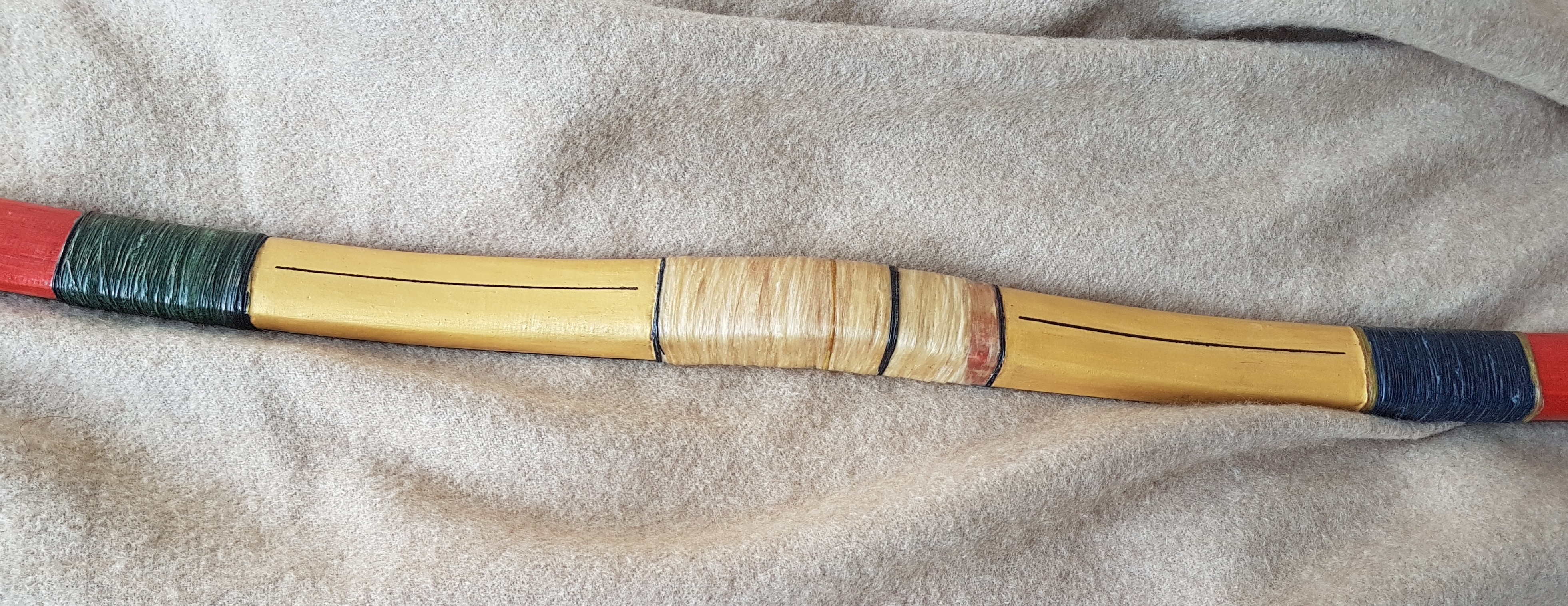

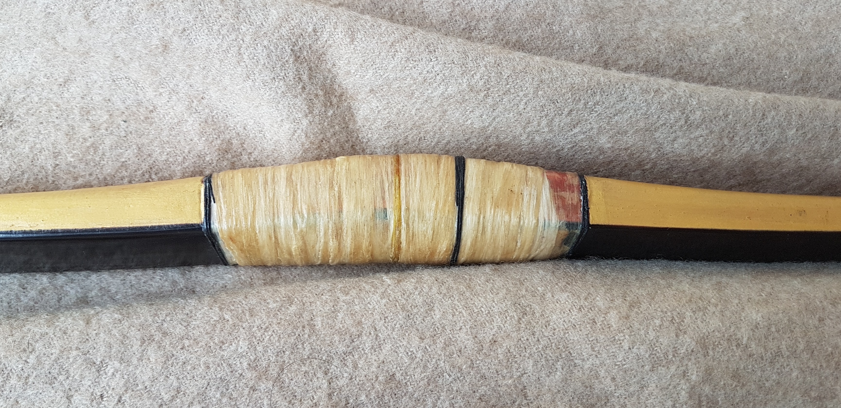

Rückenansicht
Rückenansicht

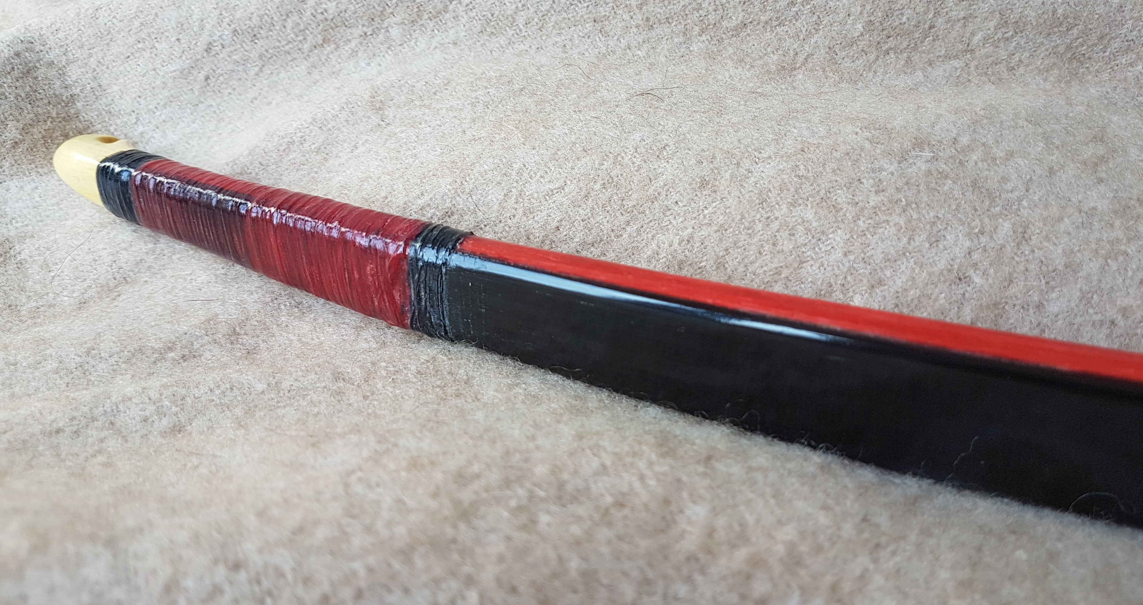

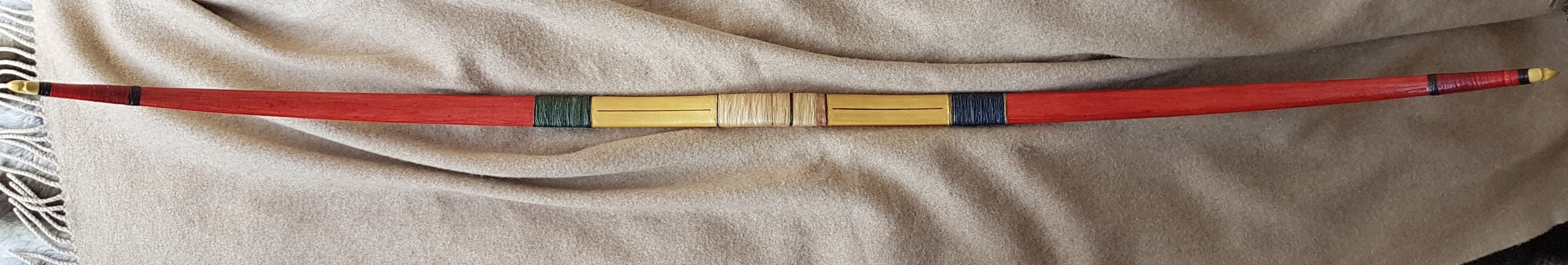

die beiden Sehnenwicklungen (grün und blau) sichern die Spleiße

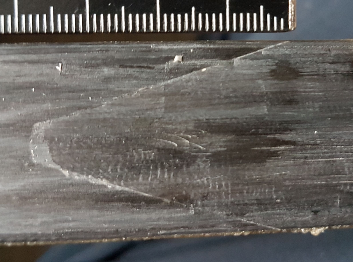

Spleiß 1
Spleiß 1
Spleiß 2
Spleiß 2

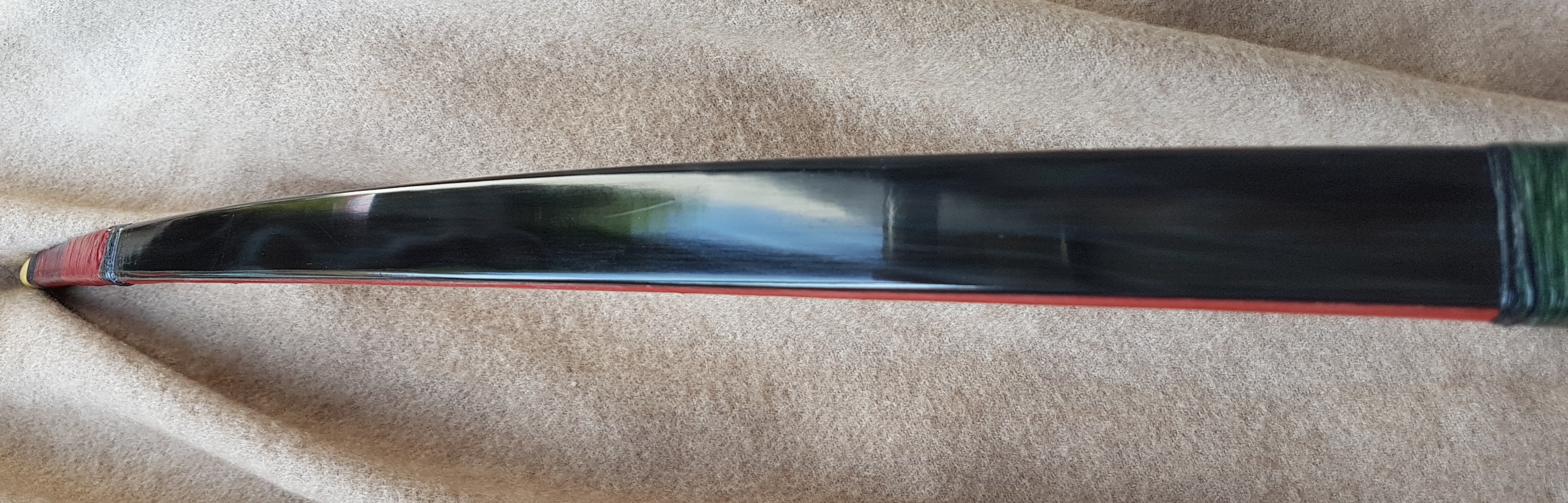

unterer WA
unterer WA

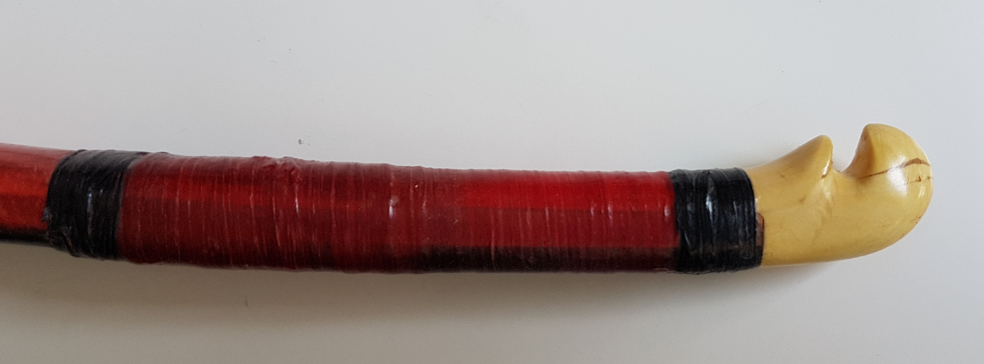

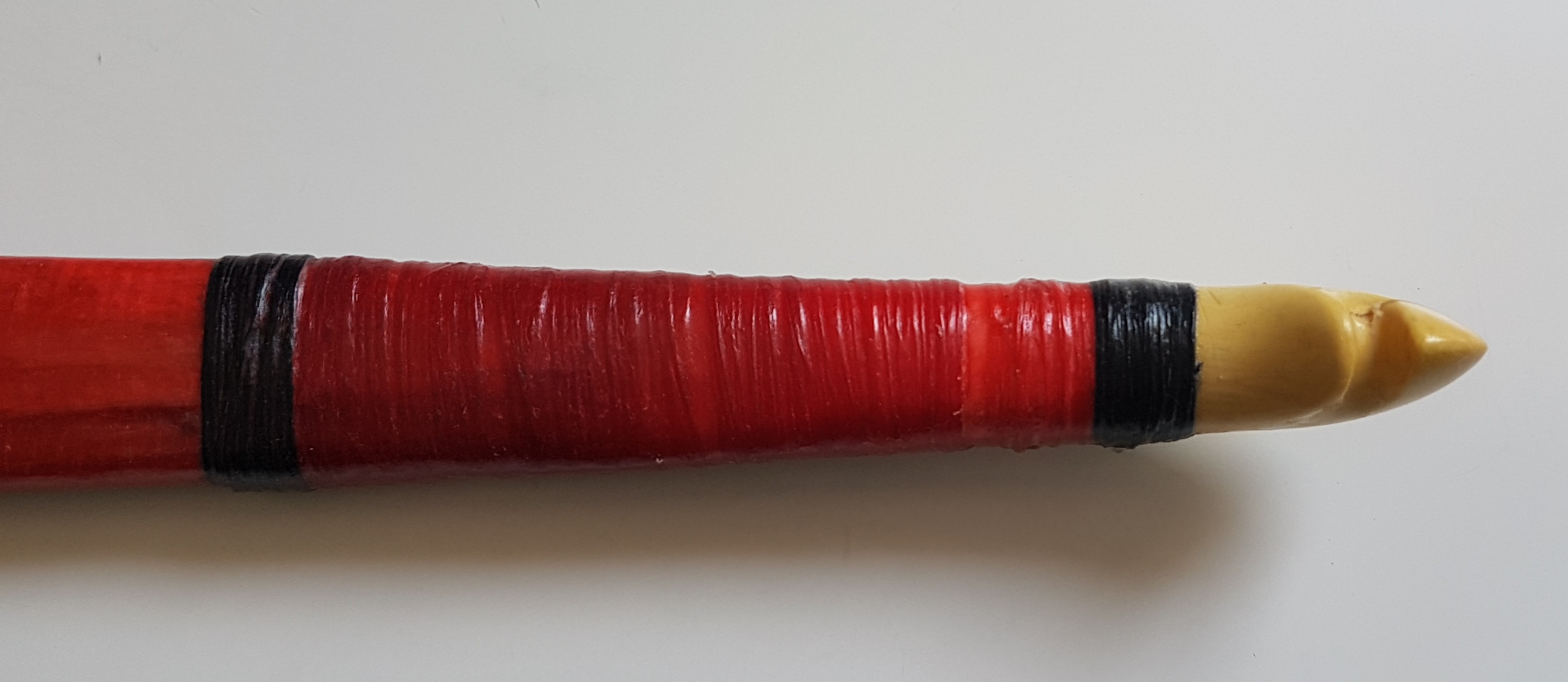

Nocke 1
Nocke 1
Nocke 1
Nocke 1

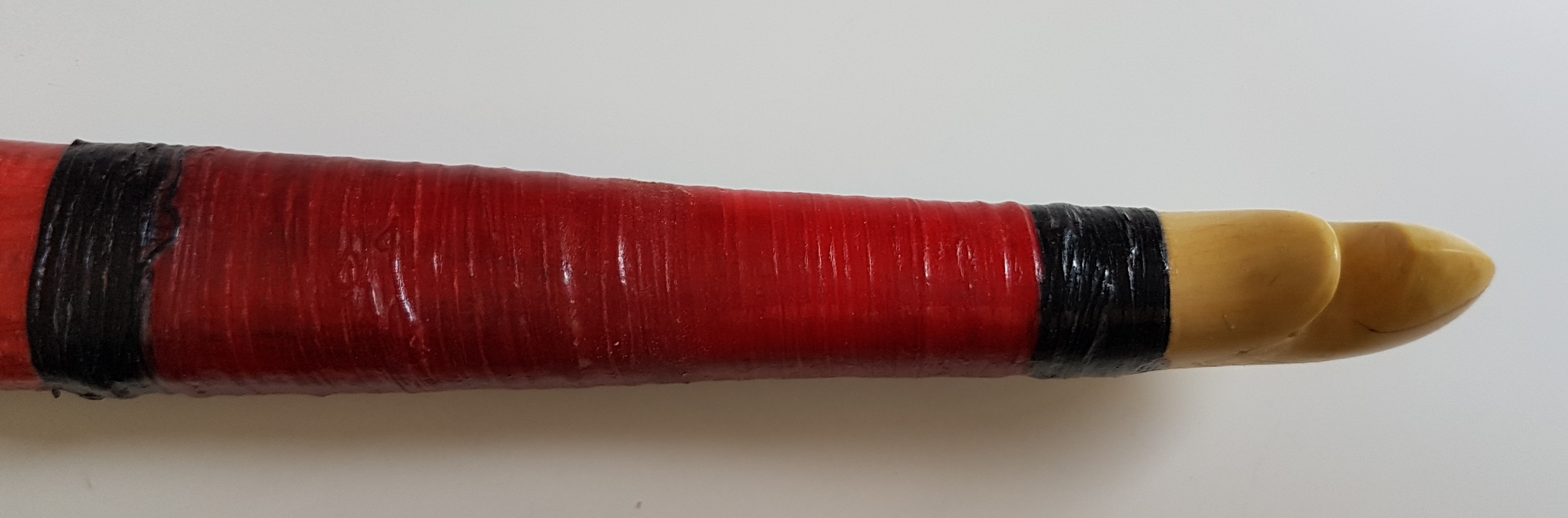

Nocke 2
Nocke 2
Nocke 2
Nocke 2

Ganz ok für den ersten ;D :-*
Lg Tom Tom
Beiträge: 3700
Hat gedankt: 21 Mal
Re: Angular Kompositbogen 61#@28"
Der ist doch ganz nett geworden.
Beiträge: 3542
Hat gedankt: 33 Mal
Hat Dank erhalten: 185 Mal
Daumen hoch und die Leistung ist auch in Ordnung. Bei der Biegung bin ich bei dir, aber noch nichts dramatisches.... Willkommen im Club der Ägyptischen Angularbogen ;D
GRUß MARKUS
Zuletzt geändert von Hieronymus am 15.06.2021, 22:17, insgesamt 1-mal geändert.
Beiträge: 6274
Hat gedankt: 76 Mal
Hat Dank erhalten: 243 Mal
Gefällt mir sehr gut, vor allem die Nocken sind ein Hingucker.
Beiträge: 3780
Hat gedankt: 184 Mal
Hat Dank erhalten: 60 Mal
Moin Neumi,
ich find den total klasse, über das Finish kann man immer streiten, aber insgesamt - Hut ab!
Ich bin ja auch Angular-Fan!
Beiträge: 8816
Hat gedankt: 32 Mal
Hat Dank erhalten: 106 Mal
@Neumi: Glückwunsch! Gute Idee mit dem Spleiß im Horn.
LG, Jo
Beiträge: 1576
Hat gedankt: 67 Mal
@Thomas: Genau das wollt ich au schreiben, die Nocken gefallen mir.
Der Griff ist ehrlich gesagt ned so meins, aber des ist natürlich reine Geschmackssache ;)
Beiträge: 6749
Hat gedankt: 267 Mal
Hat Dank erhalten: 389 Mal
Danke Euch 🙂
Becknbauer
Beiträge: 938
Hat gedankt: 46 Mal
Hat Dank erhalten: 49 Mal
Beitrag von Becknbauer »
Der Bogen gefällt mir, und das gespleißte Horn beeindruckt mich.
第一条
Rotzeklotz
Beiträge: 1779
Beitrag von Rotzeklotz »
Beeindruckender Einstand in den Kompositbogenbau!
Beiträge: 6749
Dankeschön 🙂
Beiträge: 2467
Hat gedankt: 208 Mal
Hat Dank erhalten: 306 Mal
Sehr schicker Bogen. Gute Wahl für den ersten. Spleiß 1 ist ja mal richtig gut gelungen 😁. Und das mit dem Tiller ist bestimmt schwierig hinzubekommen wenn er über die ganze Länge biegt. Also so gesehen gut gelungen. Gratuliere!👍
Beiträge: 6749
Danke Dir, übrigens ist auch Spleiß 2 optimal, sieht auf dem Foto nicht so aus, passt aber auch tight fit (beim Licht Spalt Test ohne Licht).
Beiträge: 3792
Hat gedankt: 329 Mal
Hat Dank erhalten: 78 Mal
Gratuliere zum gelungenen Experiment.
