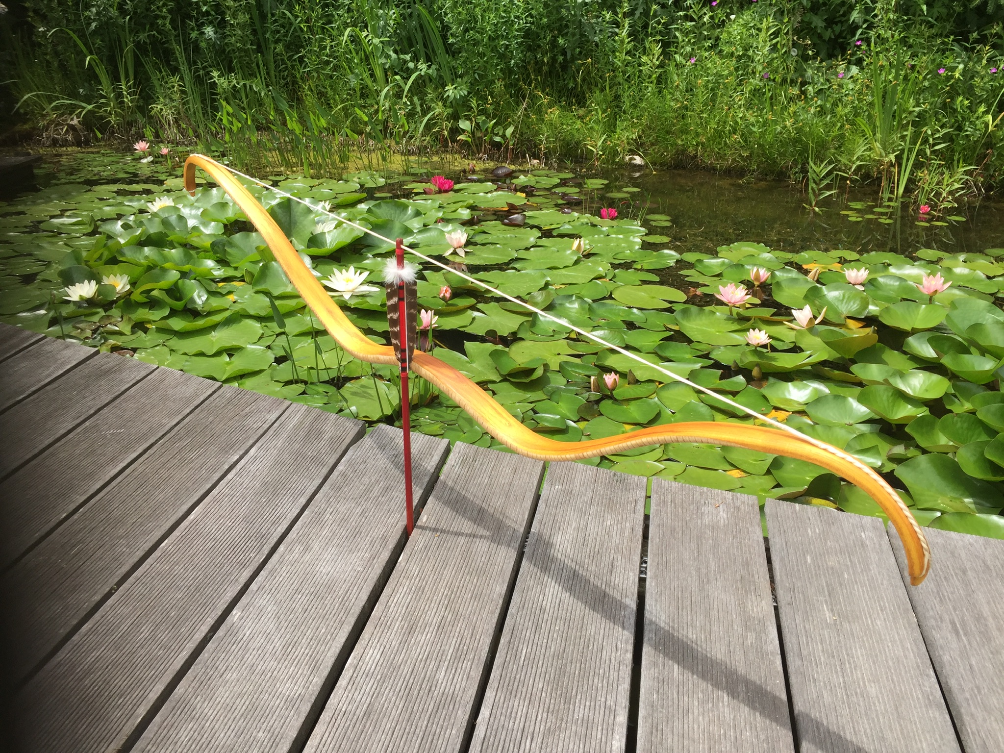

Hallo beisammen! Möchte etwas präsentieren, dass mich jetzt seit einigen Monaten beschäftigt hat: der Bau eines Skythenbogens, aber nicht als Kompositbogen, sondern als Selfbow! Die Herausforderung war das Biegen. Ausgangsmaterial war ein Osagestave. Nach Freilegen des Jahresringes wurde eine Latte 4cmx 1,4cmx150cm ausgeschnitten. Dann gings ans Biegen mit Wasserdampf und Föhn und vielen Positiv- und Negativschablonen. Auf einmal Biegen ging nicht und so musste jede Kurve extra gebogen werden. Dabei musste die vorher gedämpfte Biegung immer mit den Schablonen gesichert werden. Es entstanden oberflächliche Dehnungsrisse. Starke temperaturbedingte Verfärbungen. Den obersten Jahresring habe ich abgenommen und dann das ganze Projekt für ein Monat ins Eck gestellt. War nämlich der Meinung, das wird eh nix. Dann hab ich mir gedacht, ich sichere das ganze mit einem Ziegenrohhaut-Backing und habe dann doch begonnen den Bogen weiterzubauen und zu Tillern. Wider erwarten ist er mir nicht um die Ohren geflogen und ist jetzt fertig: Sehnenlänge 131cm, 50 Pfund Zuggewicht, 390 Gramm schwer, Oberflächenbehandlung mit Tungöl und Orangenöl. Schießt sich butterweich mit 30g Pfeilen (Spine 45, 100grain Spitze, Zeder). Nach 500 Schuss unveränderte Form. Set nach dem Abspannen 1cm.

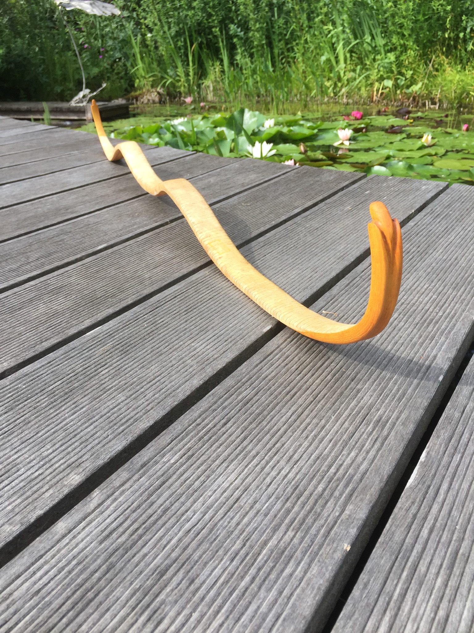

Noch ein paar Bilder vom Biegen und das Auszugsbild

Aufgespannter Bogen

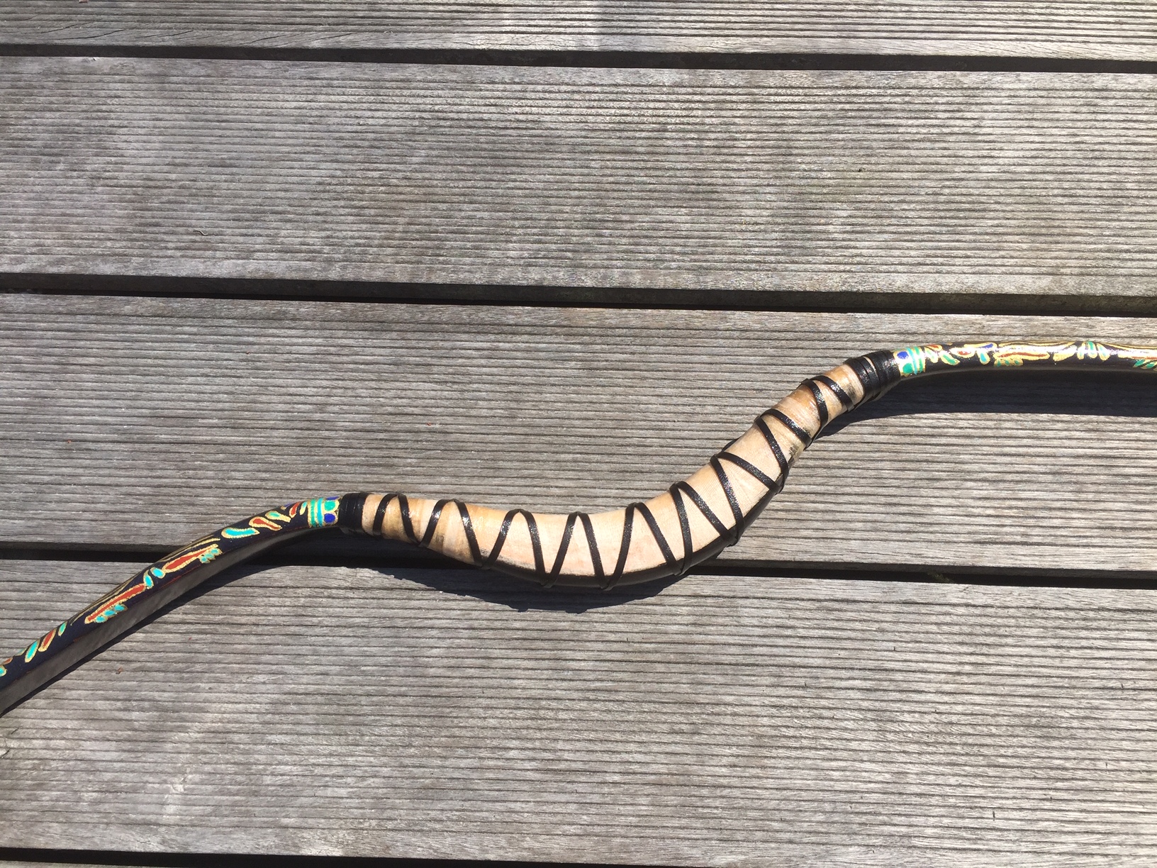

Das ist ein Skythenbogen den ich letztes Jahr gebaut habe. Ein Kompositbogen in der Bauweise, wie von Wolfgang Gailer in seinem Buch beschrieben. Ein weiterer Skythenbogen ist im Bau. Diesmal in einer Bauweise, die anzunehmen ist, der Originalbauweise am ähnlichsten kommt

der Self-Skythe, aber auch der Komposit-Skythe sind wunderschön! Der Selfbow ischön dezent ohne Schnickschnack; beim Komposit stimmen für mich auch alle Details von der Bemalung bis zur Gestaltung der Nocken.
Bis zu welchen Auszug ziehst du denn beide jeweils?

Schöne Projekte. Die Rohhaut sieht so aus, als wären das schmale und aneinander gesetzte Streifen. Ich kanns nicht genau erkennen.
Und die Auszuglänge ist?
