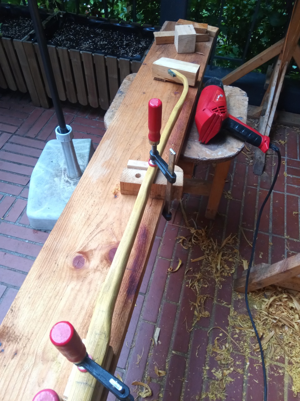

Hier noch Bilder vom anderen Teil des Stücks. Eine Seite war mindestens 30° verdreht, Öl und HLP korrigierten das. Bilder vorher/nachher.
Da muss aber auf der anderen Seite noch leichte Biegung und Verdrehung korrigiert werden und bei dieser Seite etwas mehr seitliche Biegung.

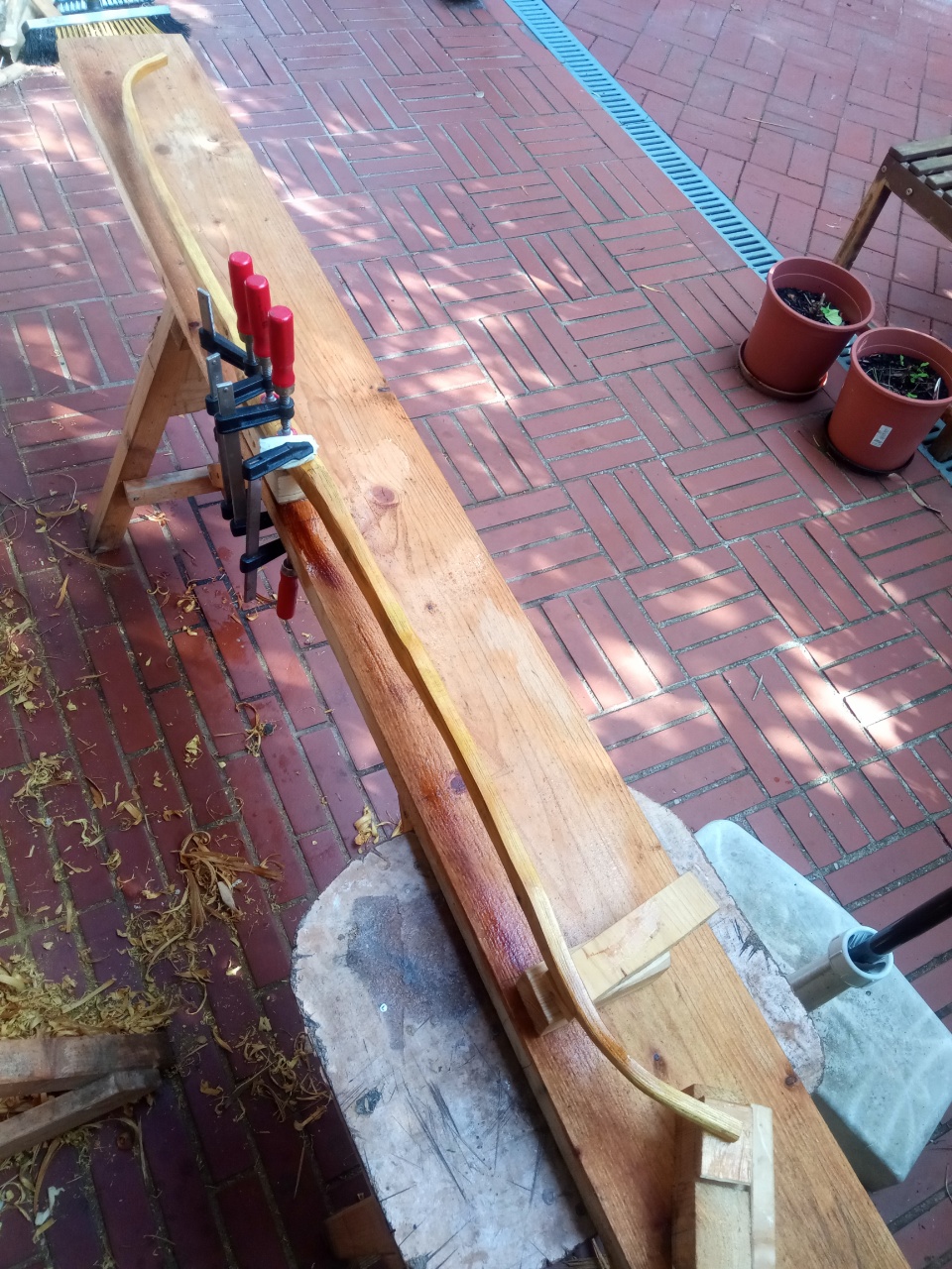

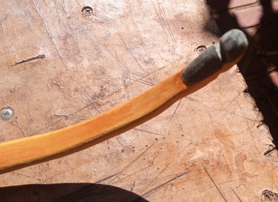

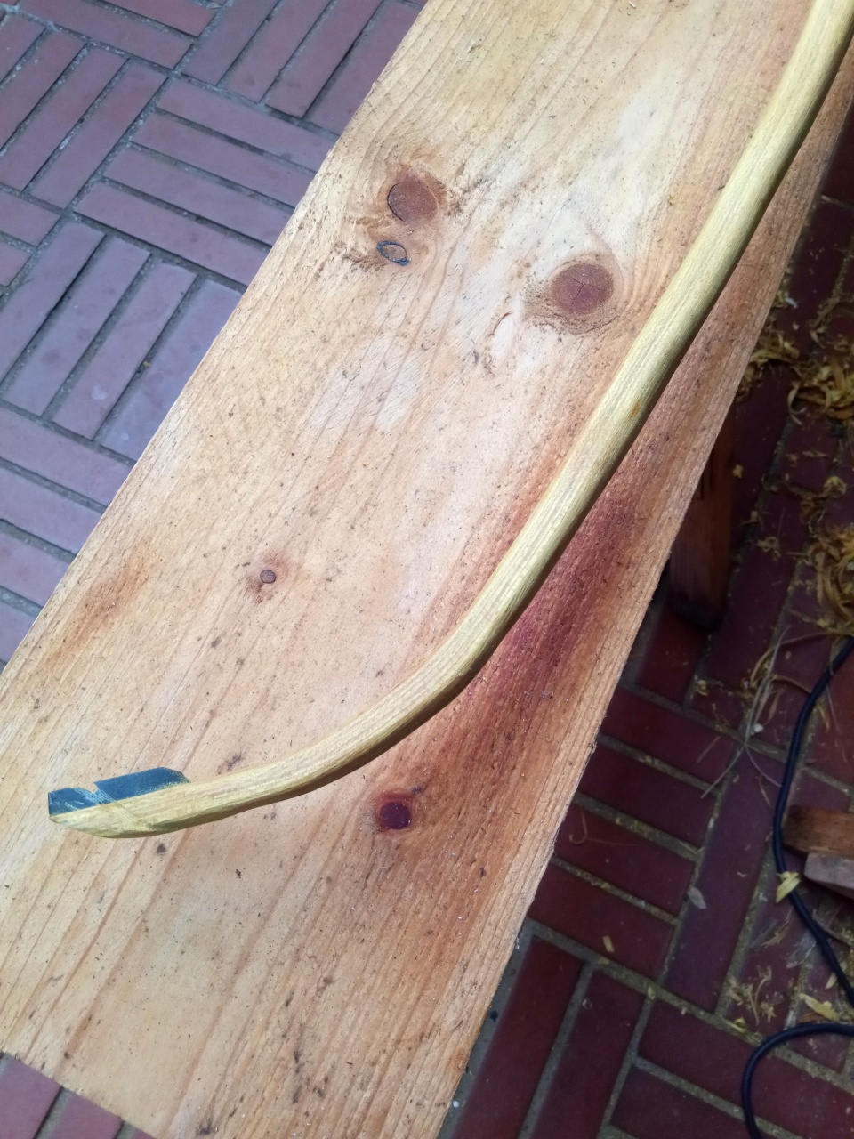

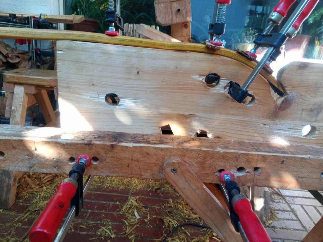

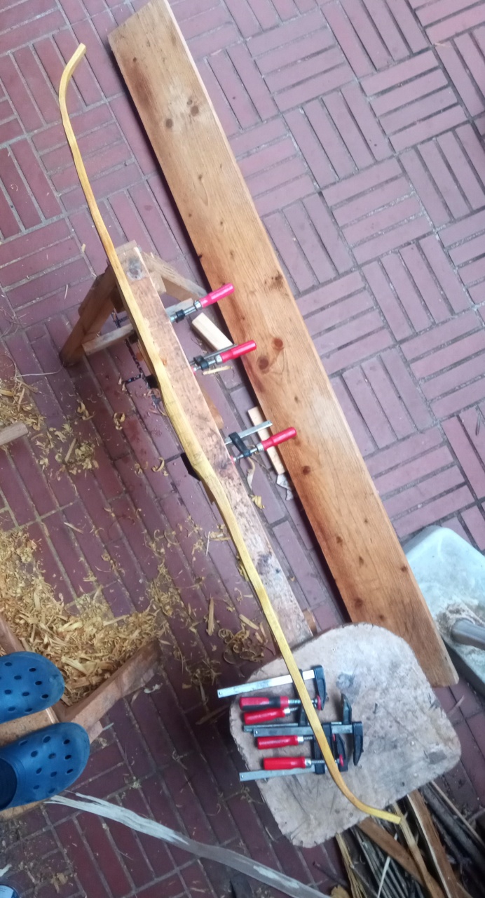

Recurves biegen, etwas extrem wie bei Firefly. Leider am Bauch viele Späne abgehoben. Dicke verbleibt mit ca 12mm, sollte reichen
Dann brauchte ein Wurfarm noch seitliche Korrektur

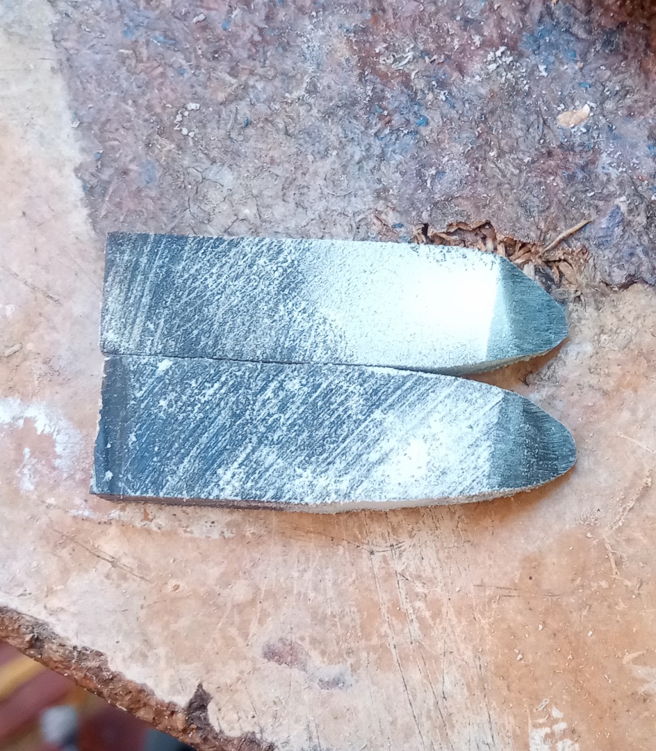

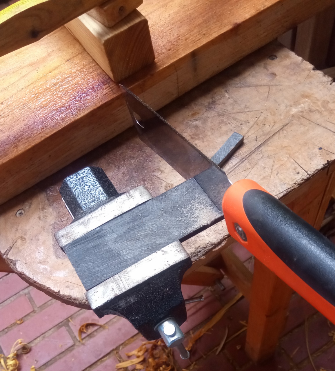

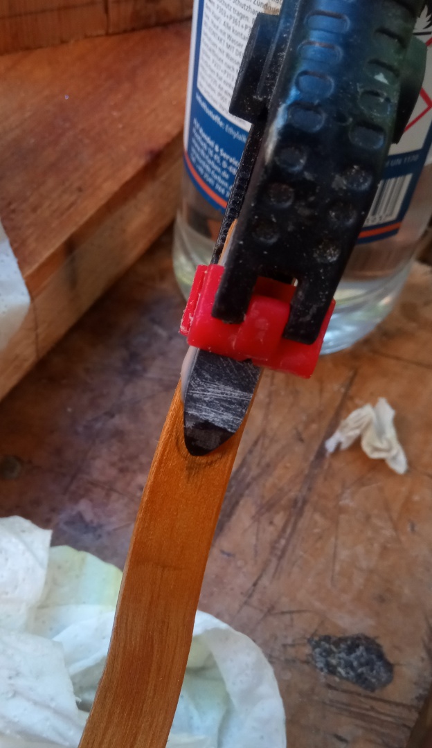

Während abkühlen Horn aus Platten zuschneiden:
Beide Teile zusammen mit Dremel zuspitzen, damit Form nicht auf Holz gemacht werden muss, damit Rücken nichts abbekommt:
Dann vorne anschrägen aus selbem Grund:
Und dann aufkleben mit Uhu endfest:
Tja da muss aber noch eine kleinere seitliche Korrektur her, die Breite passt von Mitte der Wurfarme zu Recurves auch noch nicht so, dann der Dickentaper... Noch viel zu tun

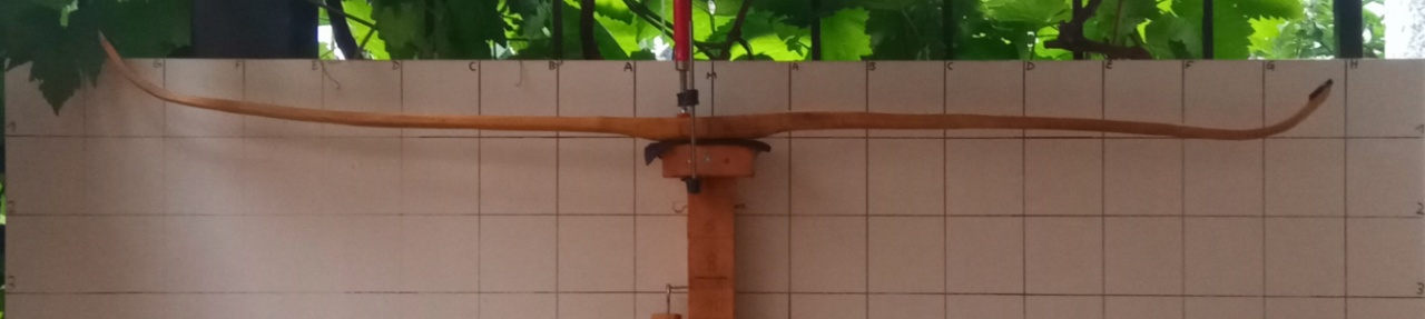

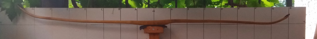

So sieht die Grundform schonmal aus, wobei ich per Zwinge den Bogen ausrichten muss, sonst liegt er schief. Der Griff muss entsprechend in seiner Dicke später ansteigen.
Links/unten Reflex, oben Deflex und 1cm länger.

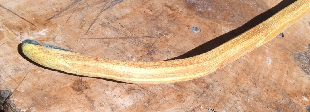

So, habe die Tips Mal etwas feiner in Form gebracht. Noch kein Feinschliff/Endzustand.

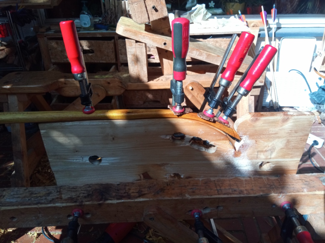

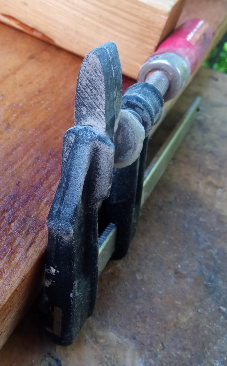

Dann war da am Anfang des Recurves eine seitliche Welle, die wollte ich begradigen. Gelang zwar aber meine Halterung, um die Form der Recurves beizubehalten war unzureichend (die B1 Schraubzwingen vom Toom sind billig aber das ist auch alles
) und da bog sich der Recurve prompt wieder auf.
Ich nahm das als Wink des Schicksals doch die etwas weniger krass gebogene Recurve-Schablone zu nehmen. Der Sehnenwinkel wird dann größer, der Bogen aber auch leicht länger, müsste passen. Immerhin riss der Bauch bei der extremen Biegung ja auch auf. Also recurves mit 45° eher als 60-70°.
So dann etwas tillern. Der stärker aussehende Wurfarm (rechts, oben) ist schwächer. Links biegts nur griffnah. Oben hat es direkt nach fadeout einen stark seitlichen Versatz, Tip und Griff sind aber in Flucht. Mal gucken wie das geht. Da droht beim Auszug seitliche Verdrehung. Dann zog die Sehne unten nach links.
Über den Rücken gepeilt sind beide Tips in Flucht mittig über den Griff, über den Bauch gepeilt ist es beim unteren Wurfarm ca 1,5cm seitlich raus - passt zum seitlichen Zug.
Dieses Stück gibt Rätsel auf, für heute ist es genug.
