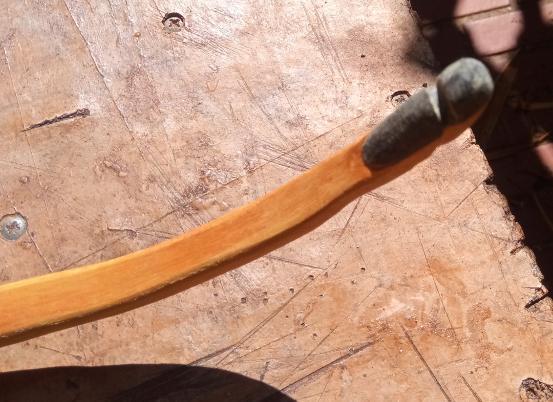

Recurves biegen, etwas extrem wie bei Firefly. Leider am Bauch viele Späne abgehoben. Dicke verbleibt mit ca 12mm, sollte reichen
Dann brauchte ein Wurfarm noch seitliche Korrektur
Während abkühlen Horn aus Platten zuschneiden:
Beide Teile zusammen mit Dremel zuspitzen, damit Form nicht auf Holz gemacht werden muss, damit Rücken nichts abbekommt:
Dann vorne anschrägen aus selbem Grund:
Und dann aufkleben mit Uhu endfest:
Tja da muss aber noch eine kleinere seitliche Korrektur her, die Breite passt von Mitte der Wurfarme zu Recurves auch noch nicht so, dann der Dickentaper... Noch viel zu tun

So, heute die Tips Mal grob vorgearbeitet, Kanten am Rücken gebrochen, Bauch abgerundet, Dickentaper nach Gefühl mit Fingern und Augenmaß, dann muss noch ein Tip gebogen und leicht gedreht werden.
Beim Auskühlen dann gesehen, die Dicke hat noch leichte Beulen, da arbeite ich nochmal nach vorm Tillern.
Dicke nach Griff 18mm an dünnerem Wurfarm, vor Recurves bleiben nur noch ca. 12mm. Breite so nach Augenmaß pyramidal von 29mm auf 15mm vor den Recurves.
Mal gucken ob die das aushalten...

Die Horntips hätte ich vor dem Aufkleben noch viel dünner gemacht, zum Wurfarm auf 0 auslaufend. So musst du dort später doch nochmal mit viel Vorsicht schleifen, um den Rücken nicht zu verletzen.

Hi Arcito, würde ein gedämpfter/mit hlp bearbeiteter reflex nicht wieder zurück kommen?

Das ist zu befürchten, wenn auch Osage das Holz ist wo ich Chancen sehe, dass das hinhaut

Deswegen bearbeite ich Reflex/Deflex gar nicht, nur seitliche Korrektur. Ausrichtung vor tillern prüfe ich nochmal. Tip-overlays habe ich zum Griff hin schon dünn auslaufend geschliffen, kann ich mit Dremel also ohne Risiko Endform verpassen

Bei den Tip overlays mit dem anschleifen weiß ich, was Arcito meint, hätte man tatsächlich noch mehr abschleifen können, die letzten habe ich aber auch so vorbereitet und da hat das funktioniert. Ich werde vom weiteren Fortschritt Bilder machen

So, habe die Tips Mal etwas feiner in Form gebracht. Noch kein Feinschliff/Endzustand.
Dann war da am Anfang des Recurves eine seitliche Welle, die wollte ich begradigen. Gelang zwar aber meine Halterung, um die Form der Recurves beizubehalten war unzureichend (die B1 Schraubzwingen vom Toom sind billig aber das ist auch alles >:( ) und da bog sich der Recurve prompt wieder auf.
Ich nahm das als Wink des Schicksals doch die etwas weniger krass gebogene Recurve-Schablone zu nehmen. Der Sehnenwinkel wird dann größer, der Bogen aber auch leicht länger, müsste passen. Immerhin riss der Bauch bei der extremen Biegung ja auch auf. Also recurves mit 45° eher als 60-70°.
