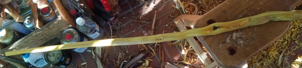

Also nehme ich das Ziehmesser und bereite mal so die Dicke grob vor.
Die Fasern liefen am Ende seitlich raus, ich habe eine Länge von 166cm für den Bogen gelassen (Osage könnte man kürzer machen, ja, aber bei der Breite, schau'n wir mal, ist ja ein Experiment)
Die Breite auch so in etwa, eher halbpyramidal, weil von der Breite her ist rantasten angesagt:
Der Stave hat Spezialitäten: ein dicker Ast im Griffbereich:
Ein Ast im Recurve (achja Recurves geplant):
Und ein Bild auf das gesamte Mittelstück:
Außerdem gibt es noch einen Ast im später oberen Wurfarm, Bilder später.Die Fasern liefen am Ende seitlich raus, ich habe eine Länge von 166cm für den Bogen gelassen (Osage könnte man kürzer machen, ja, aber bei der Breite, schau'n wir mal, ist ja ein Experiment)

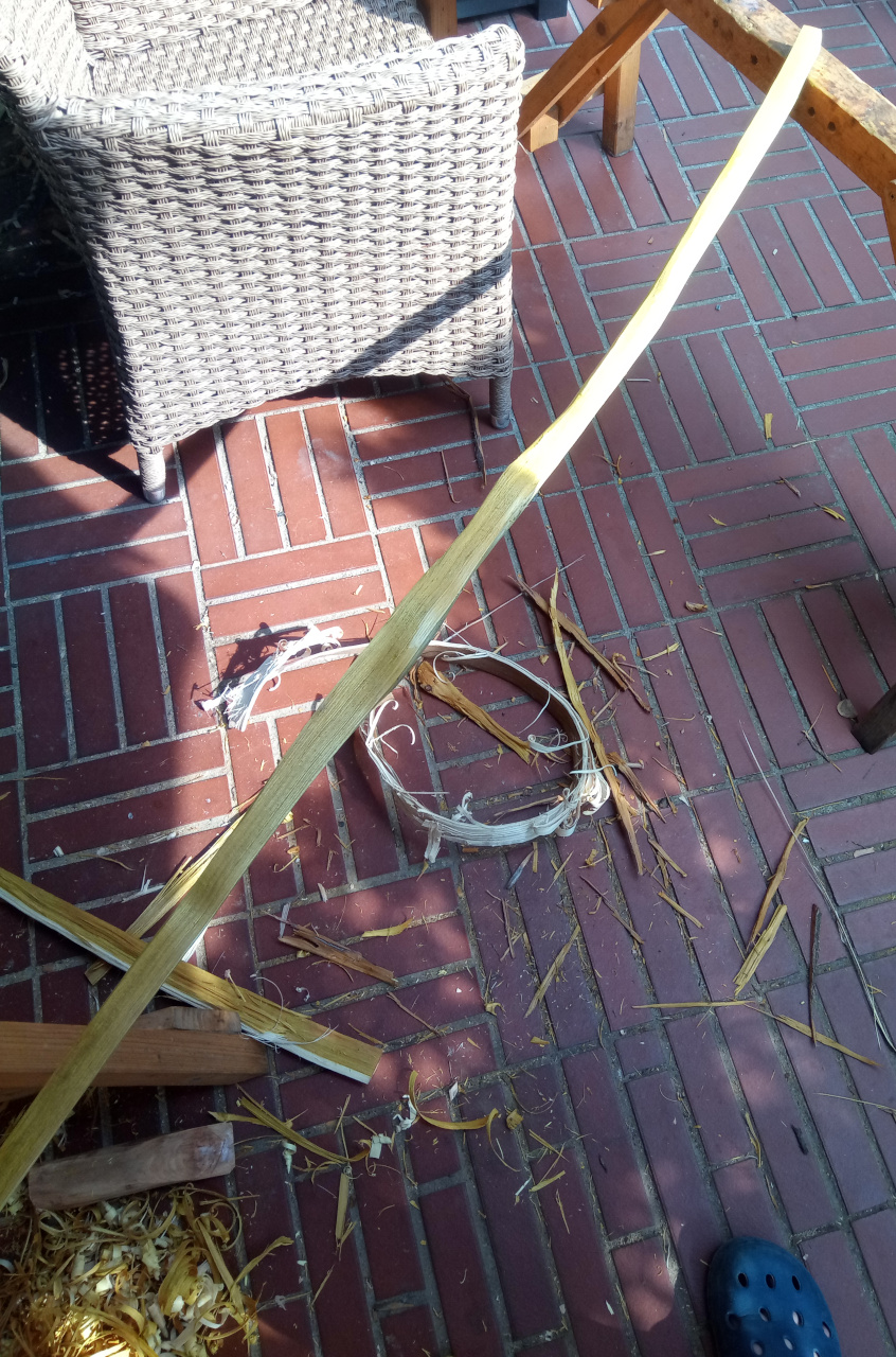

Nachdem die Breite so grob stimmt, auch mal den Rücken freigelegt. Das war richtig viel Arbeit, denn die Ringe hängen wirklich gut zusammen! Viel mehr als bei meinen ersten beiden Osage-Bögen:

Hmmja, danach stellt man dann fest, dass die Recurves nicht in Flucht sind und die Wurfarme verdreht sind und verbogen. Klassiker bei Osage aber weil Osage kein Problem. Also Speiseöl (Raps glaube ich?) ausgepackt und HLP und die Biege-Sitzungen gestartet.Oben war es verdreht Der Recurve immer noch nicht in Flucht Unten seitlich verbogen Ja dann waren die Recurves in Flucht, aber die Sehne lief 1cm am Griff vorbei: Puh, was eine Biegeorgie, das arme Holz. Es ist aber nirgendwo angebrannt, immer schön Öl drauf. Hoffentlich hält es das aus, erfahrungsgemäß tut Osage das. Immer etwas weiter biegen als gebraucht wird, paßt glücklicherweise ziemlich gut.
