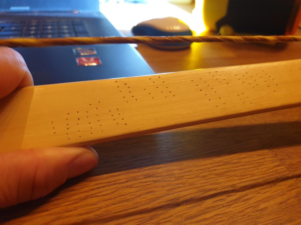

Re: Leinenbacking aus altem Hemd?
Benutzt habe ich aber keine Nadel, sondern einen kleinen Holzbohrer, (glaube 3mm), dessen Zentrierspitze ich ins Holz gestochen habe. So haben die Löcher alle die gleiche (geringe) Tiefe.
Aussehen tut's jetzt wie gesagt ein wenig wie die Gabelstiche auf der Glasur vom Zitronenkuchen meiner Oma:
Und im Detail:
Dürfte seit der Akupunktur jetzt ca. 600-700 Schuss weg haben und hat sich - soweit erkennbar - bislang nicht mehr weiter verändert. Mal sehen, wie das weitergeht. Werde die Einstichstellen demnächst wieder versiegeln. Ich glaube, den hatte ich damals mit Hartöl gefinisht.
Ob das Nadeln bei Deinem auch ausreicht, um die Verstärkung der Risse und den dann drohenden Bruch zu verhindern, kann ich nicht einschätzen, zumal Du zuletzt geschrieben hast, dass Du da wohl eine Schwachstelle reingetillert hast. Die wird durch eine bloße Entlastung der bereits kollabierten Holzzellen ja nicht beseitigt. Bei mir sehe ich die Ursache für die Risse eher darin, dass mir der Bogen recht schmal für sein Zuggewicht geraten ist, was bei Hasel wohl immer etwas riskant ist.
Und im Detail:

So weit runtertillern müsstest Du vermutlich gar nicht, und bei 1,80m Bogenlänge (wie groß ist Deine Nichte?) ist im Übrigen auch kürzen eine Option, um Zuggewicht "zurückzugewinnen". Die leichte, aber bei beiden Wurfarmen entgegengesetzt vorhandene Schlangenform dürfte bei gleichmäßigem Kürzen der Wurfarme nix daran ändern, dass die Sehne mittig über den Griff läuft. Andernfalls kannst Du den Sehnenverlauf über die Reduzierung der recht breiten Wurfarmenden nochmals beeinflussen.
Vermutlich müsste man also
- die Schwachstelle entlasten, indem man die anderen Bereiche entsprechend schwächt
- die bereits vorhandenen Stauchrisse nadeln
- den Bogen kürzen, um trotzdem ein befriedigendes Zuggewicht zu erreichen.
Damit geht das Tillern natürlich fast von vorn los. Da könnte dann auch ich wie Fatz tatsächlich auf die Idee kommen, stattdessen gleich einen neuen anzufangen...

Klar, das kann sicher nur bei oberflächlichen Rissen im Anfangsstadium funktionieren.klausmann84 hat geschrieben: ↑17.06.2021, 21:51 ...aber bei massiven Stauchrissen habe ich das Stück Holz für tot erklärt...
Ja Ungeduld ist auch ein Problem bei mir, aber in diesem Fall glaube ich trotzdem, dass er einfach zu schmal für das Zuggewicht geworden ist. Was nicht heißt, dass die Ungeduld nicht auch für den zu starken seitlichen Abtrag verantwortlich war...
Grüße - Steffen

Die 15# für die Nichte waren eher auf den letzten Versuch bezogen. Da musste ich aufgrund einer Schwachstelle von 30 auf 20# runter...
Das mit dem Nadeln werde ich mal versuchen. Und wenn es nur für die Erfahrung ist. Zudem schwäche ich vielleicht ein wenig drum herum und am anderen WA. 5# gebe ich gern noch weg wenn er dafür so lange hält, bis ich die nächsten 1-2 fertig habe.
