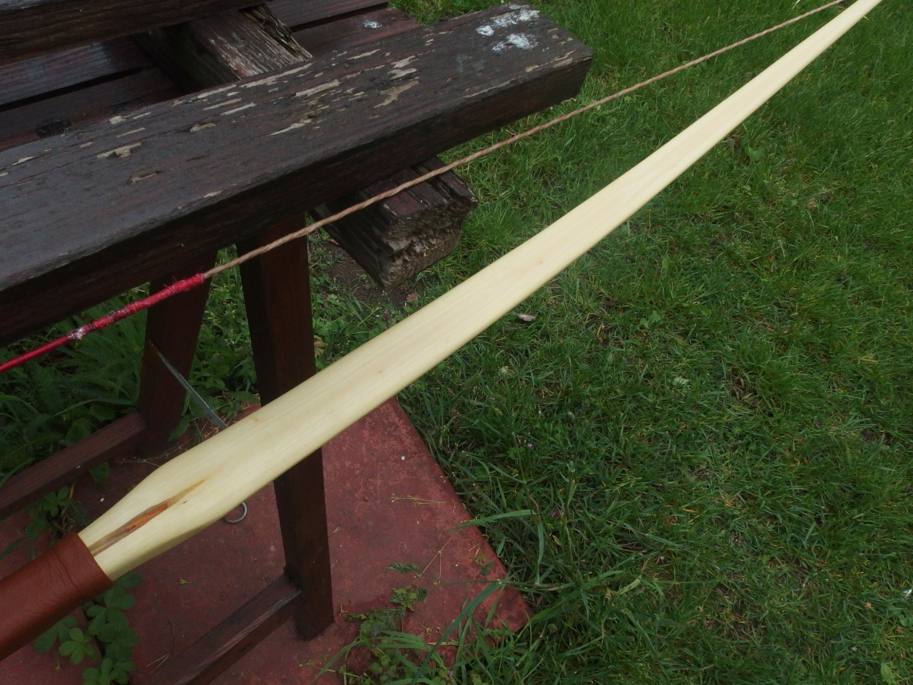

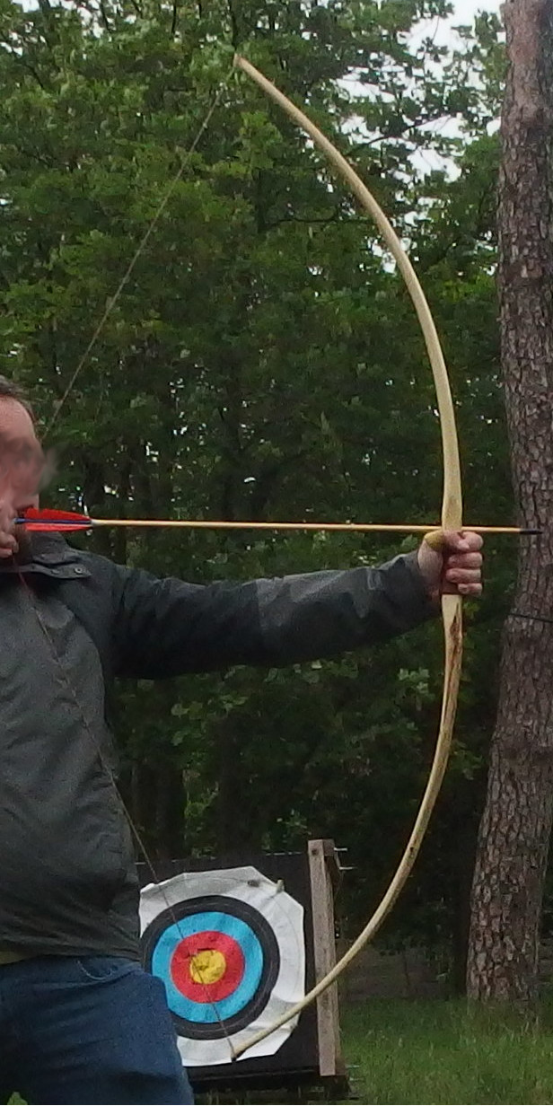

Beim diesjährigen Sap-Wettbewerb habe ich ein Pfaffenhütchen gebaut, das nach dem Einschießen leider zerbrach, weil es griffnah zu wenig bog. Außerdem baute ich einen 50#-Hasel, der zwar gut schoß, aber oben leider eine kleine Schwachstelle hatte, die immer mehr nachgab, wurde also auch nichts. Die Bogenreste standen dann die ganze Zeit rum. Da mir jetzt die Rohlinge ausgehen, hatte ich die Schnapsidee, einen Bastard-Bogen aus beiden Hälften zu bauen, Pfaffenhütchen oben, Hasel unten. Der Spleiß hätte symmetrischer und präziser sein können, das gute Endfest 300 plus ein paar Schraubzwingen halfen aber. Beide Wurfarme habe ich dann nachgetillert. Herausgekommen ist ein Hybrid mit immerhin noch 48# bei 28" AMO (mehr sollte man auch nicht ziehen), Länge NtN nämlich nur 166cm. Arrowpass war noch vom Pfaffenhütchen dabei. Griff aus Leder gabs neu dazu, das verdeckt die meisten Teile vom Spleiß. Schießt sogar überraschend flott, die Kürze wird ihren Teil dazu beitragen. Ich bin doch froh, das ausprobiert zu haben :D
Finish Leinölfirnis+Bienenwachsbalsam
Tips aus Wasserbüffelhorn
Sehne 12-Strang B55, was im Vorrat war und paßte.
Die Tips und auch das ein oder andere Detail könnte etwas feiner sein, wollte aber nicht zu viel Arbeit in den Versuch stecken vorab, hätte ja auch schief gehen können. Hat seit dem Verkleben nochmal komplettes Einschießen (über 150 Schuß) hinter sich.

Interessante Idee, sehr ansprechend umgesetzt. Der obere Wurfarm könnte ein wenig zu stark sein, aber für sich finde ich den Tiller der einzelnen Wurfarme hervorragend. Daumen hoch!

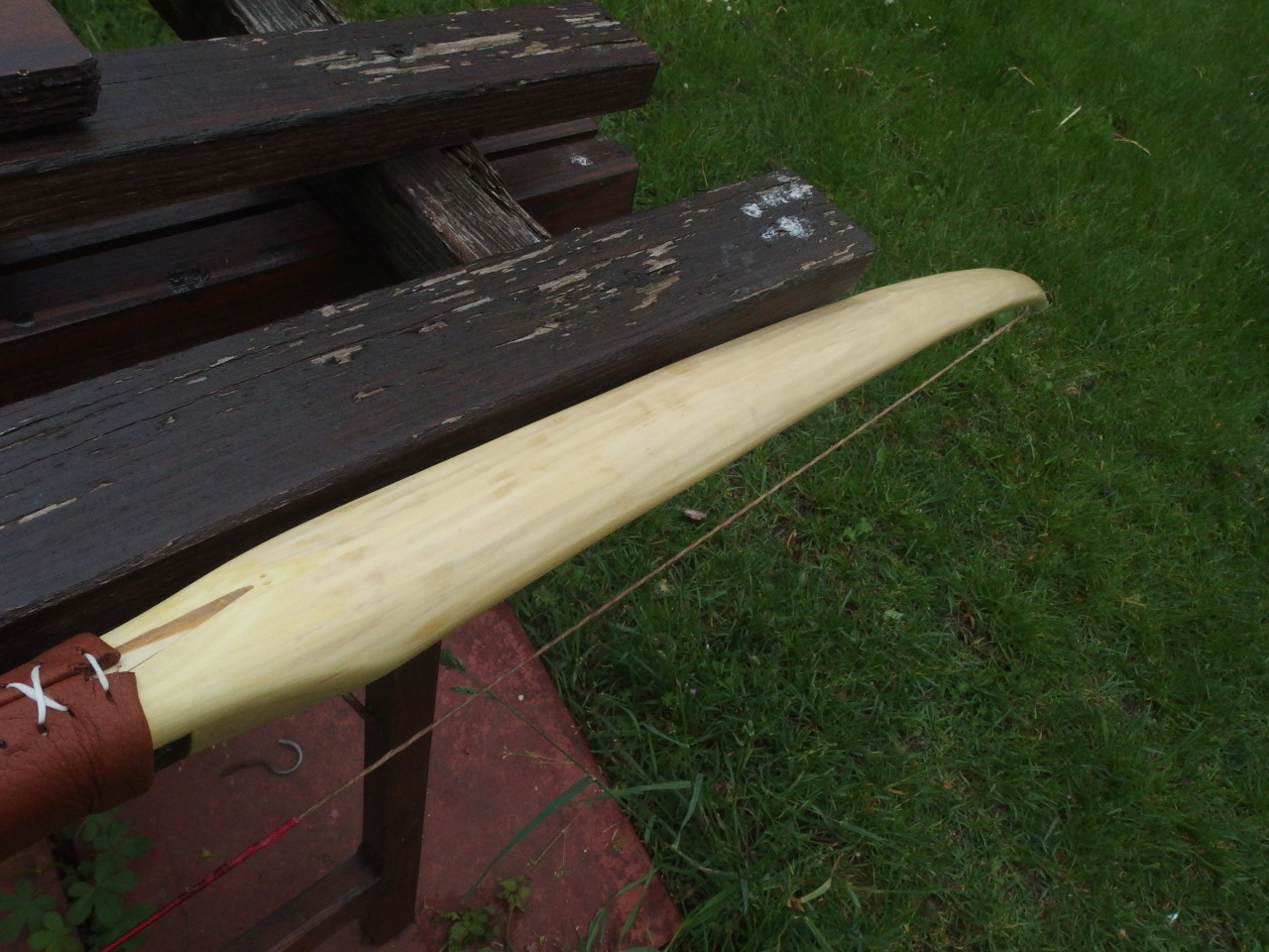

Meine größte Sorge bei der Haltbarkeit war beim Spleißen das Problem, dass man beide Teile auf der Seite des Rückens auch anpassen musste, die Rückenfasern laufen zwar in den Griff aber sind dort unterbrochen. Da sich dort nichts mehr biegt, sollte das theoretisch gehen und ich habe das vereinzelt bei Bögen auch schon gesehen. Aber das war das erste Mal, dass ich das ausprobiert habe. Man kann es auf den Fotos erkennen. Die Innenflächen des Spleißes sind etwa 12 cm lang und der Griff ist etwa 3 cm dick, es gibt also ausreichend Klebefläche.
Der untere Wurfarm war lange Zeit stärker, den habe ich beim Tillern angepasst. Er ist etwa 1cm kürzer. Vom Gefühl beim Auszug (Druckpunkt) müsste er aber in etwa so stark sein wie der obere. Gestern beim Setzen des Nockpunktes habe ich verschiedene Höhen probiert und der Pfeil schrammte nirgendwo über die Hand. Ich denke daher, dass der untere Wurfarm stark genug ist.

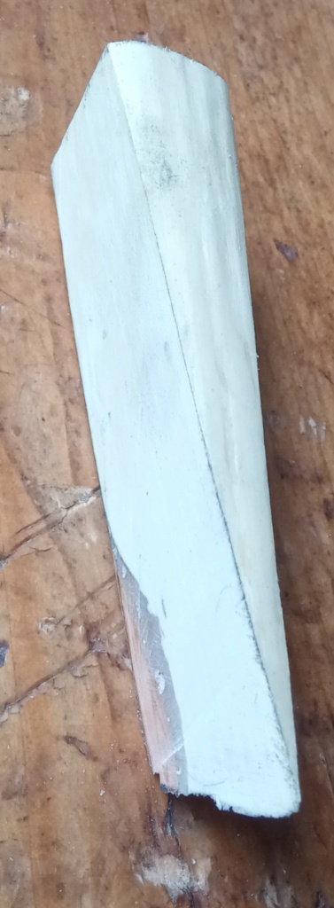

Zum Spleiß noch ein paar Details: ich habe tatsächlich vergessen, da überhaupt ein Foto von zu machen, bevor ich den Griff aufgeklebt habe. Ich habe aber noch den herausgeschnittenen Keil. Aus dem Pfaffenhütchen habe ich mit der Japansäge eine V-Form geschnitten, die bauchseitig stimmt aber zum Rücken hin leider auf die eine Seite gedriftet ist. Dadurch ist die eine Seite schmäler als die andere aber hält offenbar. Hier gibt es bei der Qualität der Form noch Luft nach oben. Das Gegenstück am Hasel habe ich mit dem Ziehmesser ausgearbeitet, passend asymmetrisch.
