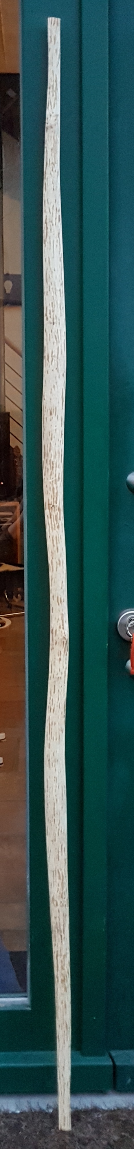

Hier geht es mit der 2. Ahornhälfte weiter. Diese Hälfte wird mit max. Breite (ca. 44 mm), flachem Bauch und steifem Griff gebaut.
Und so sieht das jetzt aus:
Seitenansicht, Bauch links
Rückenansicht
Rückenansicht

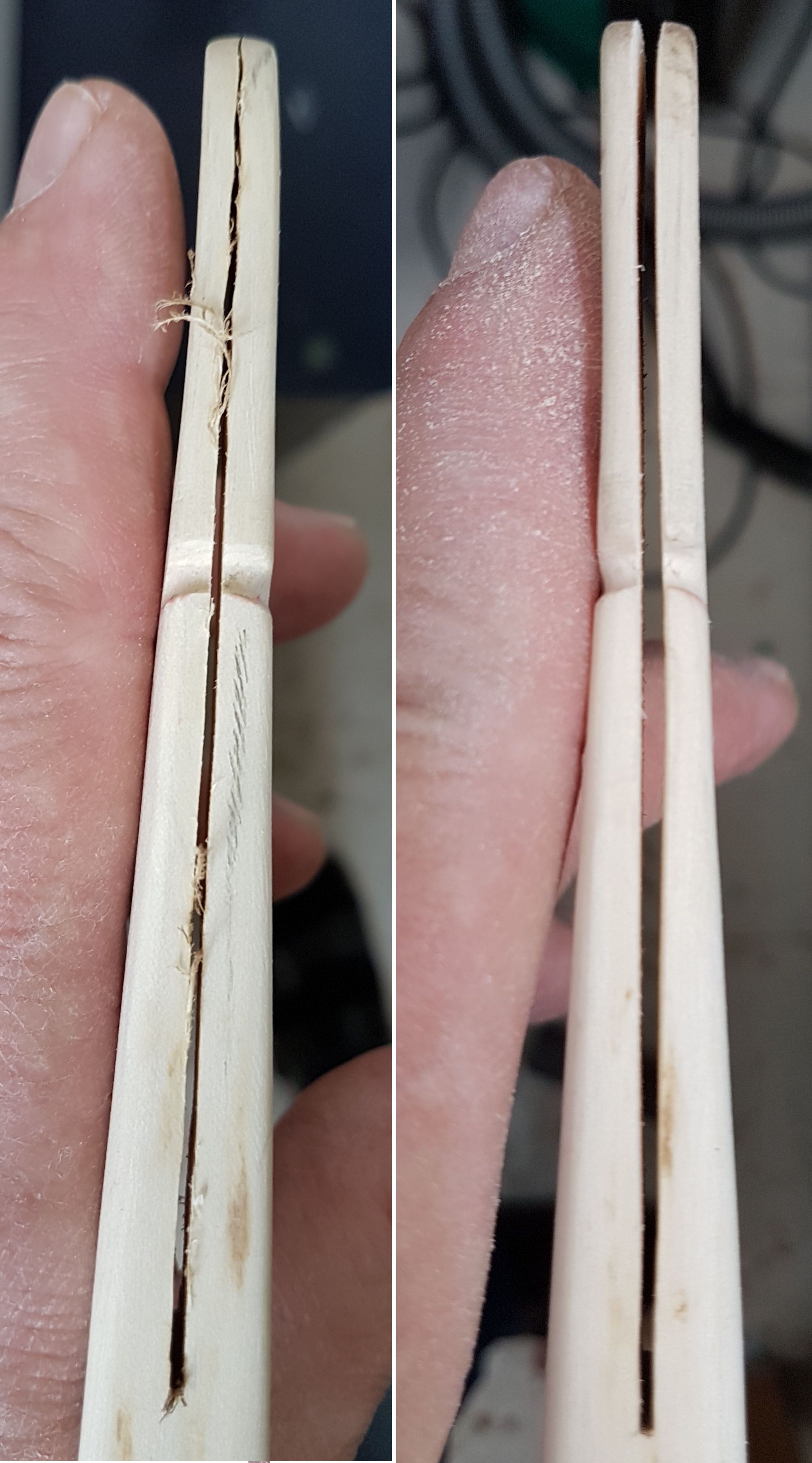

Und weiter ging's. Der Bogen ist soweit fertig, heute habe ich 40 Pfeile fliegen lassen. Zum Glück nicht mehr, denn viel länger hätte der sicher nicht gehalten - ein Riss in einer Nocke, Glück gehabt, dass die noch nicht abgerissen ist. Edit - jetzt weiß ich auch wie es zum Riss kam: beim aufspannen habe ich das WA-Ende als Griff benutzt, das dann aber gleich wieder bleiben lassen, weil sich das Ende bedenklich gebogen hat :o Dabei muss das Holz gerissen sein :-\
Also musste eine Verstärkung in die Nocke - Horn hilft bei sowas immer :D ;D
Ein fast passender Keil lag noch in meiner Grabbelkiste. Weil's draußen schon zu dunkel war, hab ich mich für Handschliff entschieden, der Keil war deutlich zu dick.
Der Riss in der Nocke - die Sicherheitswicklung aus Sehne ist schon wieder entfernt
Schlitz 01, roh und geschliffen
Schlitz 02, roh und geschliffen
60er Schleifpapier hilft die krummen Schnitte zu begradigen
Schnell noch ein kleines Schleifbrett zusammen geschustert
Keil geschliffen und noch nicht
Keil geklebt
Keil geklebt

Ich habe den Eindruck, dass Spitzahorn zugstark ist und mit flachem Bauch gebaut werden sollte (WA-Querschnitt die berühmte Brotform, aber die mit ganz flacher Unterseite). Die Rückstellkraft scheint auch ganz gut zu sein. Was die Neigung zu Set betrifft, finde ich es bei den meisten Hölzern schwer etwas zu sagen, ich kann aber eindeutig sagen, dass bei dem Bogen mit flachem Bauch weniger Set vorhanden ist, als beim Landbogen. Das kann aber auch daran liegen, dass ich schon angefangen hatte zu biegen, als das Holz noch nicht trocken genug war. Zu viele Faktoren, die zu Set führen, deswegen schwierig etwas konkretes zu sagen.
Außerdem wird Ahorn ja auch für Kompositbogenkerne benutzt (obwohl hierfür bevorzugt der dichtere und härtere Zuckerahorn benutzt wird), kann also kein schlechtes Bogenholz sein. Warum es eher selten benutzt wird, keine Ahnung. Ich bin damit zufrieden und wenn mir davon was in die Hände fällt, wird das benutzt, auch weil es sich mit allen Werkzeugen sehr angenehm bearbeiten läßt.
Bei dem 2. Ahornbogen werde ich in einer Woche nochmal das Gewicht checken, ich denke aber, dass das Holz eine optimale Holzfeuchte hatte.
