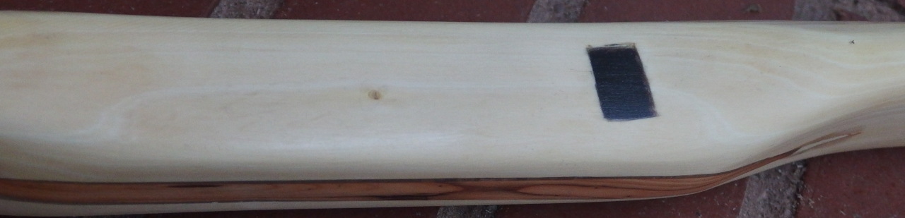

Hallo, bei mir ging es erst nicht so wirklich voran, Streß im Job und Schmerzen im linken Arm sind hinderlich. Das Pfaffenhütchen (Plan A) war noch sehr dick und stark, nach dem Boden- und Hüfttiller habe ich es versucht, aufzuspannen, und dabei eine Spannschnur geschrottet:
Naja, da ich das mit meinem Arm sowieso nicht ziehen kann und ein kritischer Blick auf den Bauch so viele kleinere Äste zeigte, die quer gingen, und denen ich nicht traute, habe ich beschlossen, die Dicke zu reduzieren.
Danach habe ich vorgestern und gestern Sonderschichten eingelegt, um den Bogen fertig zu bekommen. Das Tillern zog sich hin. Da der Bogen nur links direkt am Griff einen reflexen Knick hatte, habe ich den Griff links leicht dünner gemacht, damit quasi ein Reflex direkt nach dem Fadeout auf beiden Seiten ist. Rechts war direkt nach dem Fadeout zuwenig Holz, daher musste ich den ganzen Wurfarm schwächen und den linken auch. Ein Tempern an der Stelle half noch zusätzlich. Die Enden sind steif. Weil die Mitte des Wurfarmes zu stark war, habe ich außerdem vom halbpyramidalen auf vollpyramidales Design gewechselt. Dann noch Nocken in Form gebracht, Sehne gebaut, am Griff Holzinlays statt der blöden Weißleim/Holzpaste verwendet, Arrowpass aus Horn rein und ab zum Einschießen.
Bild von heute morgen, noch nicht ganz final Dann 160 Schuss gemacht. Gemessen 48# mit mechanischer Zugwaage, gestern waren es vor Tillerkorrekturen auch 48# mit elektronischer Zugwaage am Tillerbaum, aber da war die Standhöhe noch 1cm geringer, haut also hin.
Es sind bauchseitig viele Äste, ich glaube mehr Zuggewicht hätte der auch nicht dauerhaft vertragen.
Er schießt echt flott, hat sich also doch gelohnt.
Hier noch ein leider unscharfes Detailbild, wo das Hartöl gerade drauf ist und der Bogen als Gesamtbild mit all den Spänen zusammen. So viel erstmal dazu, Präsentation kommt in ein paar Tagen, muss erst noch trocknen.
Gewicht 555g, Sehne 10 Strang FF Spectra 652, NtN 167cm, Breite an Tips 11mm

Ich bin raus. So langsam habe ich echt keinen Bock mehr
Bei der Menge an Bögen, die mir im Verlauf der letzten 12-14 Monate kaputt gegangen sind... das ist der vierte, der das Einschießen überlebt, aber dann kaputt geht...
Den Hasel (Plan C) schaffe ich die Woche wegen der Kälte wahrscheinlich nicht mehr.
War gestern mit dem Pfaffenhütchen schießen, wie geschrieben 160 Schuß und keinerlei Anzeichen für Probleme. Heute wollte ich das Vollauszugsbild machen, da es die nächsten Tage wohl eher zu kalt wird. Einmal auf die Terrasse, meine Frau schwang die Kamera, ich zog am Bogen und er platzte über den Rücken. Das war's dann.
Nach jede Menge Arbeit wieder nichts, das ist echt frustrierend. Ich habe keine Ahnung, was da schief lief. An der Bruchstelle sieht man keine Beschädigung des Rückens. Wir haben hier aktuell so 2-3°, so kalt war es auch nicht. Hätte ich den Bogen noch länger aufwärmen sollen, war es das? Ich weiß es nicht.
Hier noch einige Detailbilder, und der Bruch. Grüße,

Pfaffenhüttchen ist sehr schwierig, da gibt es große Unterschiede in der Holzqualität.
Mir sind bisher alle Versuche gebrochen, also nicht so schlimm einfach anderes Holz und weitermachen.

Hier noch der Vollständigkeit halber ein Bild der Jahresringe. Leider habe ich das Metermaß vergessen, aber der Rückring war nicht zu dünn, das war's nicht. Stammdurchmesser insgesamt ca 6cm.

Ich denke das es am Holz lag.
Eventuell an den auslaufenden Fasern im Holz, die da so spitz zu laufen. Ist aber nur eine Vermutung.
Ist echt immer schade wenn Pfaffenhütchen bricht.
Als Bogenholz finde ich es ganz toll!
Es lässt sich schön bearbeiten und biegt sich sehr angenehm!
