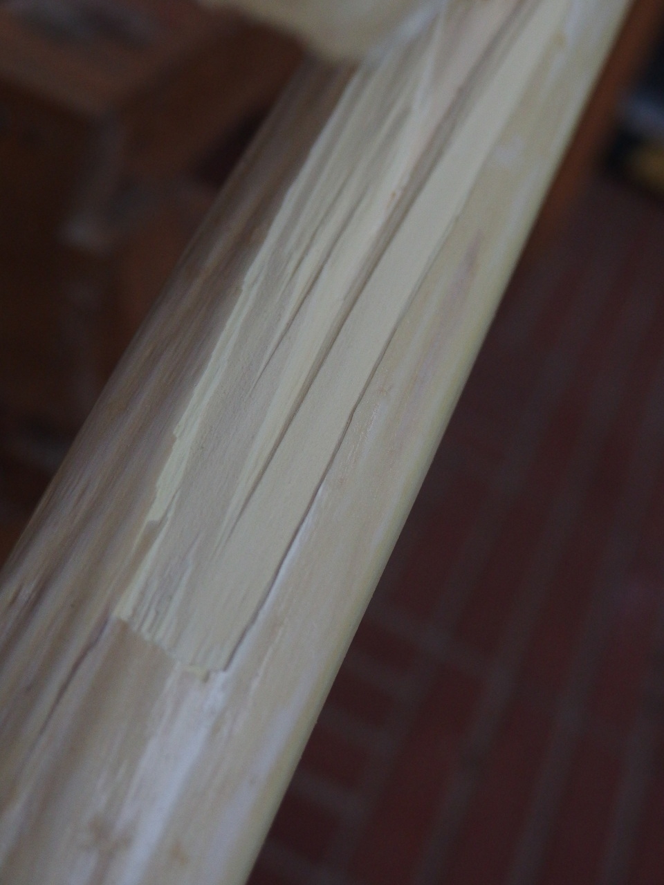

Ich bin raus. So langsam habe ich echt keinen Bock mehr
Bei der Menge an Bögen, die mir im Verlauf der letzten 12-14 Monate kaputt gegangen sind... das ist der vierte, der das Einschießen überlebt, aber dann kaputt geht...
Den Hasel (Plan C) schaffe ich die Woche wegen der Kälte wahrscheinlich nicht mehr.
War gestern mit dem Pfaffenhütchen schießen, wie geschrieben 160 Schuß und keinerlei Anzeichen für Probleme. Heute wollte ich das Vollauszugsbild machen, da es die nächsten Tage wohl eher zu kalt wird. Einmal auf die Terrasse, meine Frau schwang die Kamera, ich zog am Bogen und er platzte über den Rücken. Das war's dann.
Nach jede Menge Arbeit wieder nichts, das ist echt frustrierend. Ich habe keine Ahnung, was da schief lief. An der Bruchstelle sieht man keine Beschädigung des Rückens. Wir haben hier aktuell so 2-3°, so kalt war es auch nicht. Hätte ich den Bogen noch länger aufwärmen sollen, war es das? Ich weiß es nicht.
Hier noch einige Detailbilder, und der Bruch. Grüße,
Uranus
Uranus

Pfaffenhüttchen ist sehr schwierig, da gibt es große Unterschiede in der Holzqualität.
Mir sind bisher alle Versuche gebrochen, also nicht so schlimm einfach anderes Holz und weitermachen.

Mensch schade. Bloß den Kopf nicht hängen lassen- wie schon gesagt, manchmal will das Holz eben kein Bogen werden.

Hier noch der Vollständigkeit halber ein Bild der Jahresringe. Leider habe ich das Metermaß vergessen, aber der Rückring war nicht zu dünn, das war's nicht. Stammdurchmesser insgesamt ca 6cm.

Schade, aber „never give up“!, da steckt man einfach nicht drin. An der Temperatur hats sicher nicht gelegen, der wollte halt kein Bogen werden.

Re: Saplingbow 13, Uranus79, Pfaffenhütchen, Hasel, Felsenbirne
Ich denke das es am Holz lag.
Eventuell an den auslaufenden Fasern im Holz, die da so spitz zu laufen. Ist aber nur eine Vermutung.
Ist echt immer schade wenn Pfaffenhütchen bricht.
Als Bogenholz finde ich es ganz toll!
Es lässt sich schön bearbeiten und biegt sich sehr angenehm!
