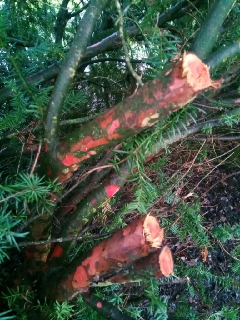

Nur kurzes Update zu Hasel (Plan B), das Biegen des Griffes war erfolgreich, aber die Tips brauchen auch noch seitliche Korrektur. Der Hasel hat einige Reflex/Deflex Stellen und Reflex ab Griff, und hat noch ordentlich Zuggewicht (Wurfarmdicke 19-20mm nach Fadeout), Mal sehen was davon bleibt.
Da die Robinie nicht schön ist, konnte ich heute im Garten der Eltern einen Stumpf Eibe mitnehmen, wo der Kern hoffentlich besser ist als bei der Robinie, für den Griffkeil des Pfaffenhütchens (Plan A)
Viele Grüße, Uranus
Viele Grüße, Uranus

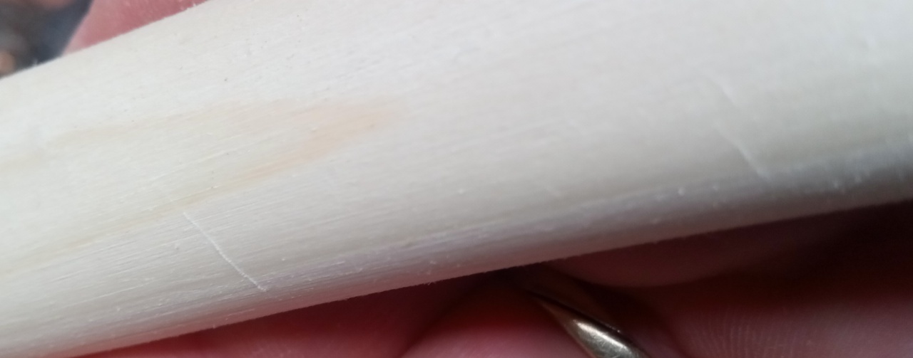

Habe dann heute abend weiter getillert. Griffnah bog es fast gar nicht, Wurfarme etwas angepaßt. Hier abgespannt, nach erster Überarbeitung und dann nach weiterer Überarbeitung ein Auszugsfoto aus einem Video.
Erschien erstmal nicht so ganz verkehrt, aber man sieht links das Unheil kommen: An der Stelle zeigte sich Knitter, obwohl das Holz da nicht dünner war als daneben. Ich hab beim Probebiegen es einfach nicht geblickt und dann ist er überlastet. Da haben's die Fasern nicht mehr geschafft. Sieht furchtbar aus, habe aber kein Bild mehr gemacht. Ist so ca. 25cm von Ende, da kann man auch nicht mehr viel kürzen.
Ich vermute, diese ganze reflex/deflex-Wechsel links haben mich irgendwie abgelenkt. Dass es da außen mehr biegt an der Stelle hatte ich schon länger auf dem Schirm aber im entscheidenden Moment nicht bedacht.
Der Brennholzstapel wächst
Grüße, Uranus

Ja, habe maximal kürzen probiert, um Stelle zu entlasten. Aber es kommt wieder, da ist wohl nichts mehr zu machen.
Es bog einfach davor im Verhältnis zu wenig und ich hab's nicht richtig gesehen.

Hasel ist oft sehr anfällig für Kompressionsbrüche, da gibt es halt grosse Unterschiede in der Holzqualität.
Da kannst du noch so vorsichtig Tillern und es knittert trotzdem am Bauch, andere Hölzer sind da viel robuster.

Danke für den Trost. Interessanterweise sind die Risse seitlich am Wurfarm und etwas am Bauch, vermutlich spielt der Drehwuchs da mit rein. Wenn ich mir im Nachhinein meine Tiller Bilder angucke, erkennt man das Problem, aber ich habe es halt nicht rechtzeitig vorher erkannt. Du hast natürlich auch recht, wenn ich sehe, was z.b. Holunder da ausgehalten hat, dann ist Hasel eine andere Hausnummer. immer wieder ärgerlich, nachdem man so viel Arbeit reingesteckt hat. Aber so ist das halt.
Viele Grüße, Uranus
