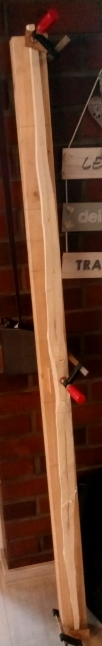

Bei dem vielen Drehwuchs des Hasels habe ich mir zwischendrin den oberen Teil des Astes geschnappt und in Rohling-Form bearbeitet, dann kann der Trocknen als Plan C. Da sind so einige Äste drin, aber deutlich weniger Drehwuchs.
Und auf's Brett gespannt.

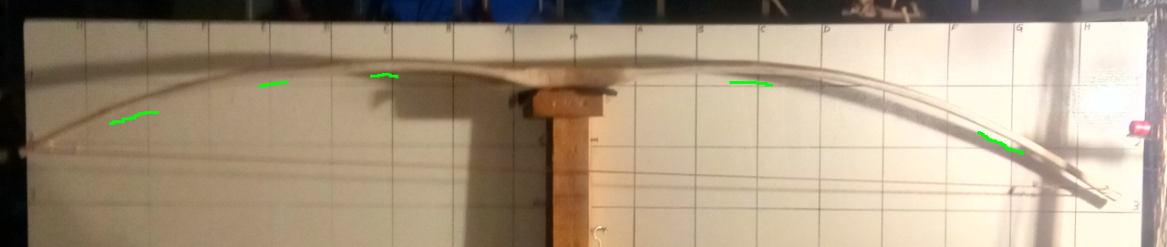

Dann ging's später ans Tillern des Hasels. Links/unten hat er mehrere Reflex/Deflex Wellen, oben ist er gerader. Ich habe mir seitlich gerade Bleistiftlinien auf den Wurfarm gemalt, als Orientierungshilfe bei der Biegebeurteilung.
Das Tillern zog sich dahin, irgendwie gefällt mit der Zustand nicht. Der linke Wurfarm ist an und für sich mit der Biegung ok, er ist halt stärker als der rechte. Der rechte scheint am Griff mehr zu biegen als außen.
Wo ich am Bogen die Markierungen gesetzt habe um noch was wegzumachen, sieht man hier:
Leider ist das Bild total unscharf, hier die Wurfarme noch mal näher:
Das war aber nur der Stand am Bogen vorhin, das muss ich mir nochmal in Ruhe überlegen und mit frischerem Kopf. Rechts schien er in der Mitte des Wurfarms weniger zu arbeiten, aber da war ich schon dran. Biegekontrolle mit Brettchen zeigte keine gröberen Probleme, außer vielleicht rechts bei 2/3 der Wurfarmlänge eine stärker biegende Stelle.
Das Arbeiten mit dem Rohling ist mühsehlig, da durch den Drehwuchs (und vielleicht auch vom Holz selbst) ständig Späne rausreißen bzw. man die Richtung immer kontrollieren muss. Das Holz wirkt eher so, als hätte es weniger Zusammenhalt. Mal gespannt, ob das überhaupt was wird. Ntn eta 175cm, Zuggewicht scheint noch Reserve da zu sein (>40#@28" geschätzt), bei dem Muskelabbau durch lange Bogenschießpause bin ich mir da aber weniger sicher...

Oh mann, die Bildqualität ist mies. Handy + eher dunkel >:)
Hier mal das abgespannte etwas schärfer, Bild vor dem Tillerprozess heute

Habe dann heute abend weiter getillert. Griffnah bog es fast gar nicht, Wurfarme etwas angepaßt.
Hier abgespannt, nach erster Überarbeitung und dann nach weiterer Überarbeitung ein Auszugsfoto aus einem Video.
Erschien erstmal nicht so ganz verkehrt, aber man sieht links das Unheil kommen:
An der Stelle zeigte sich Knitter, obwohl das Holz da nicht dünner war als daneben. Ich hab beim Probebiegen es einfach nicht geblickt und dann ist er überlastet. Da haben's die Fasern nicht mehr geschafft. Sieht furchtbar aus, habe aber kein Bild mehr gemacht. Ist so ca. 25cm von Ende, da kann man auch nicht mehr viel kürzen.
Ich vermute, diese ganze reflex/deflex-Wechsel links haben mich irgendwie abgelenkt. Dass es da außen mehr biegt an der Stelle hatte ich schon länger auf dem Schirm aber im entscheidenden Moment nicht bedacht.
