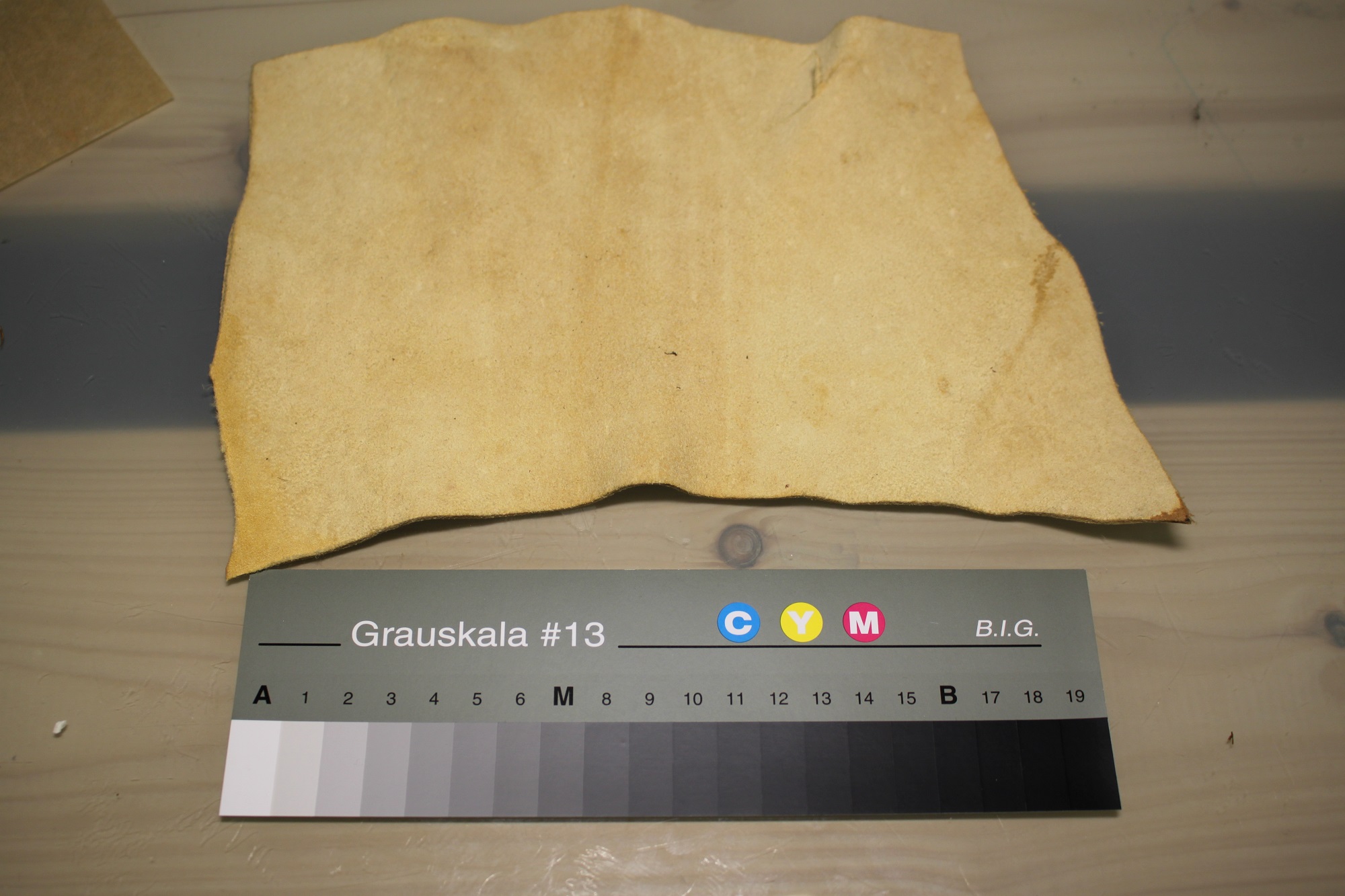

So noch kurz zum Bau: Ich habe versucht ein Sämischleder (Schwarz, braun?) zu färben. Eisenacetat geht eigentlich nicht, da pflanzliche Gerbstoffe im Sämischleder nicht enthalten sind. Erste Idee war mit Kaffe mal braun zu versuchen, aber die Färbung ist sehr schwach und das Leder stinkt ewig nach Kaffee. Also habe ich dann im Anschluss Eisenacetat probiert und zusammen mit den Gerbstoffen im Kaffee kommt tatsächlich so ein trachtenartiges grün bei raus. Habe davon Leider kein Foto, das Teststück ist zu klein.
Für mein Griffleder habe ich statt Kaffee Tannin aus der Apotheke genommen und das Leder in einer Lösung davon gebadet. (Die Bezeichnung Tannin ist ziemlich nichtssagend aber mehr steht da nicht drauf.) Nach dem Trocknen in Eisenacetat gebadet und das Ergebnis: Schwarzviolett?
so in etwa. Das coole ist dass es sich lohnen könnte mit verschiedenen Gerbstoffen rumzuprobieren. Hab schon Kastanien gesammelt, wenn mal ganz viel Zeit ist werde ich damit weiter experimentieren. Finde das an sich ganz cool, dass über den Gerbstoff die Farbe variierbar ist, auch wenn der Farbton eigentlich nicht meinen Geschmack trifft.
Auf den Präsentationsfotos wirds noch deutlicher, dass das je nach Licht eher violett als schwarz ist. Kam dann trotzdem einfach zum Einsatz. Apropos Präsentation: viewtopic.php?f=16&t=31923&p=571046#p571046

- Beiträge: 22848
- Hat gedankt: 14 Mal
- Hat Dank erhalten: 252 Mal
Re: Design bei Esche mit natürl. Setback
Ziemlich cool so weit...
Mir fallen da sofort noch ein:
Zwiebelschalen
Walnuss-Schalen (also die, die UM die eigentlichen Nüsse sind)...
Zwiebelschalen
- klausmann84
- Beiträge: 519
- Hat gedankt: 9 Mal
- Hat Dank erhalten: 5 Mal
An Walnussschalen habe ich auch schon gedacht. Wenn ich mal n großes Stück Sämisch Leder in die Hände kriege würde ich da gerne mal n bisschen strukturiert empirisch forschen. Rezepte festhalten, verschiedene Konzentrationen testen usw. Ich glaube auch dass der PH Wert der zuletzt im Leder vorlag Farbunterschiede bewirken kann. Ich habe mit Natron also Natriumbicarbonat neutralisiert, wenn ich das nicht gemacht hätte, wäre der Farbton vielleicht schon wieder ganz anders.
Könnte mir vorstellen das Sämisch Leder traditionell so gefärbt würde, bevor die ganzen künstlichen Farbmittel aufkamen. Ist aber natürlich Spekulation. Weiß das jmd mehr?
- Beiträge: 22848
Teste bitte mal (die braunen!) Zwiebelschalen! Bei Ostereiern ergeben die die schönste Farbe von allen!
- klausmann84
- Beiträge: 519
Werds probieren wenns swoweit ist! Grüße, Klaus
Nb: bei Zwiebelschalen ist Alaun als Fixierer top, da kann man schön zwischen Gelb und Grüntönen variieren
