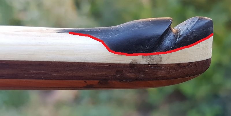

Aber was mich immer und sehr interessiert sind Kommentare zu den Details, wie z.b. dem selbst gefärbtem griffleder mit selbst hergestelltem eisenacetat. Oder das nockdetail- hier ist das horn an die rückenwölbung angepasst.

Neumi hat geschrieben: 31.07.2020, 19:05 ... das nockdetail ... 😀
Ist dir wirklich gut gelungen, bei dem Anblich könnte man fast ein wenig neidisch werden :P

klaus1962
Beiträge: 2278
Re: Neumi's "Quad-Experience" 71#@30"
Beitrag von klaus1962 »
Gefällt mir auch ausgesprochen gut. Besonders die Holzkombi schaut super aus. :)
Eine Sache kann ich mir bei den Nocks allerdings nicht erklären :
Wie ist eigentlich die geschwungene Klebelinie der Hornnocken entstanden ?
Wurde das Horn irgendwie eingelassen oder mit einer Aushöhlung über den runden Rücken geklebt ?
Beiträge: 6416
Hat gedankt: 204 Mal
Hat Dank erhalten: 290 Mal
klaus1962 hat geschrieben: 03.08.2020, 08:39oder mit einer Aushöhlung über den runden Rücken geklebt ?
Danke und freut mich, dass der Bogen gefällt.
So wie Du es geschrieben hast, das Horn ist an die Rückenwölbung angepasst :)
