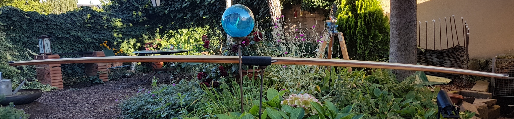

Ich zeig nach langer Zeit auch mal wieder nen Bogen :)
74,5" Langbogen Quad-Lam. eigentlich sollte das Ding ein Tri-Lam werden, aber die für den Bauch benutzte Eibe war zu schwach. Deswegen hab ich einfach noch ne Lage drauf gepappt :D
Rücken Haselnuß ohne Taper, Nußbaum aus nem Brett, mittig gespleißt und mit Taper, 3. Lage Eibe auch mit Taper und für den Bauch Mehlbeere, ebenfalls mittig gespleißt.
Der Bauch ist größtenteils flach, nur die letzten 15 cm sind gerundet.
Bogengewicht inkl. Sehne 619g.
Arrowpass aufgesetzter Wasserbüffel, Nocken ebenfalls Wasserbüffel.

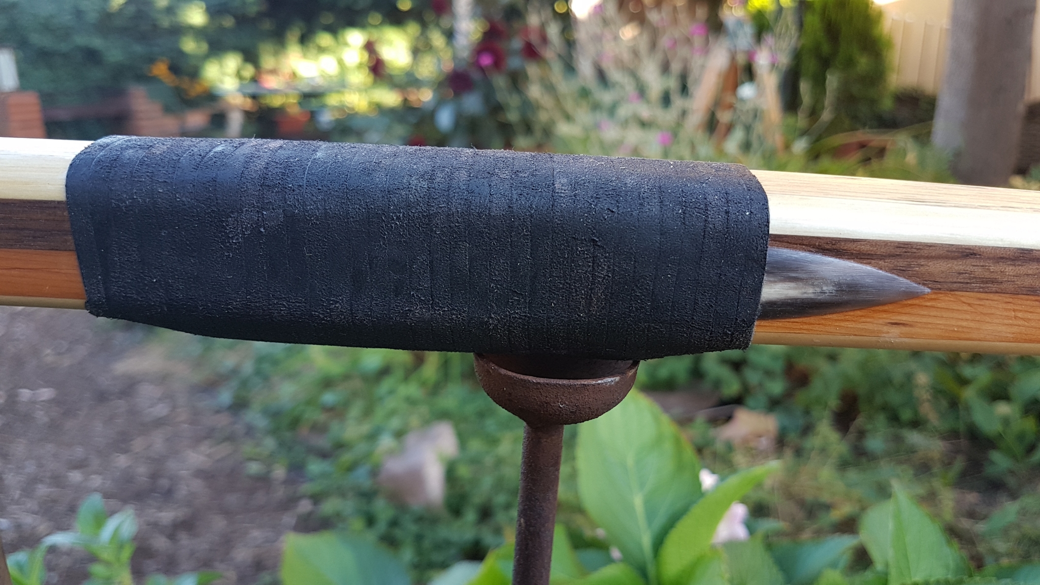

Griffleder mit eisenacetat schwarz eingefärbt

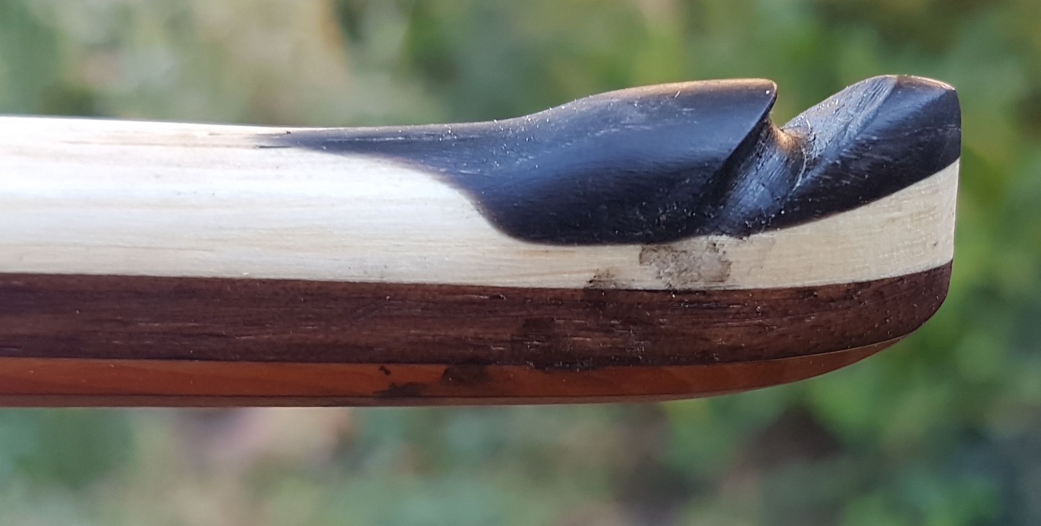

Nocke unten
Nocke unten
Nocke oben
Nocke oben
Nocke oben
Nocke oben
Nocke oben bauchseitig

Servus, schöne harmonische Biegung und die Klebefugen sind echt nicht zu sehen, besser geht es nicht.

Super Tiller und die aufgesetzten Nocken gefallen mir am Besten. Guter Job!

sehr schöner Bogen mit perfektem Tiller!

Ich habe mir gestern auf dem Smartphone ein Bildschirmfoto vom Vollauszug gemacht. Als Tiller-Vorlage. Denke, der geht nicht besser.
Der Bogen selbst passt - bis auf das Griffleder - genau in mein Beuteschema, ist makellos, und zur handwerklichen Seite muss man eh kein weiteres Wort verlieren.
