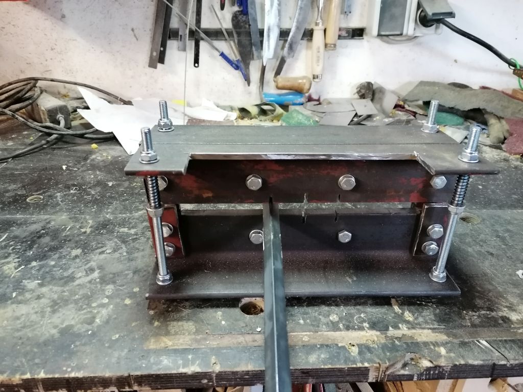

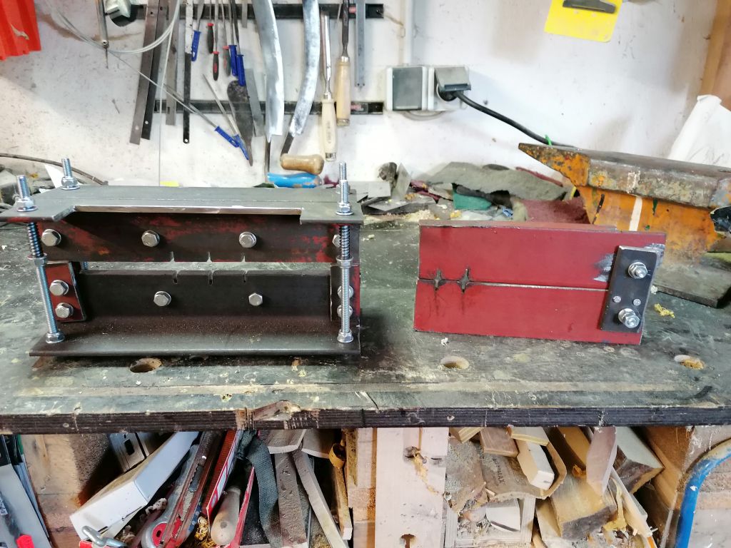

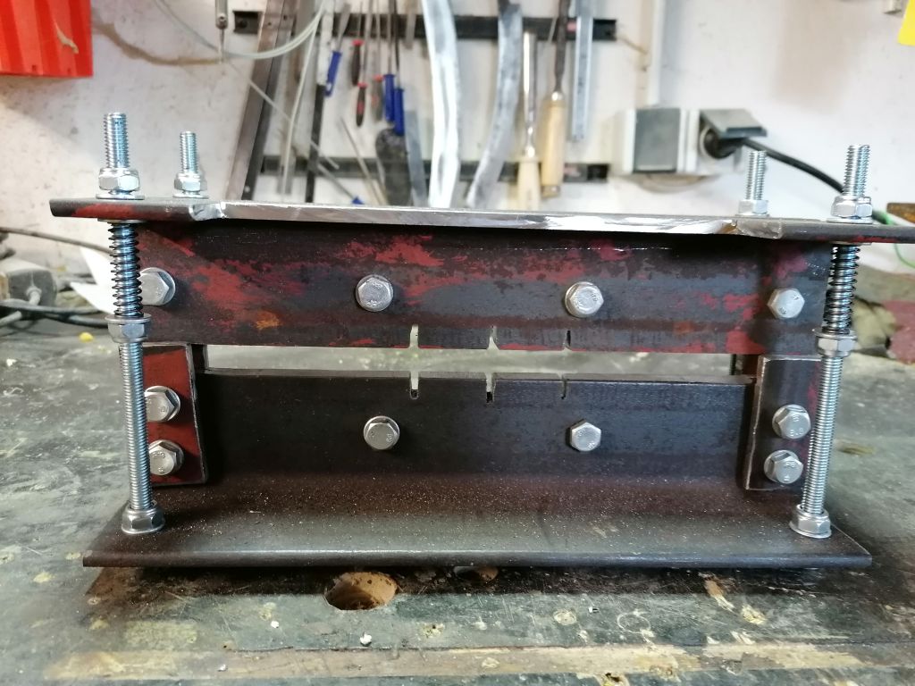

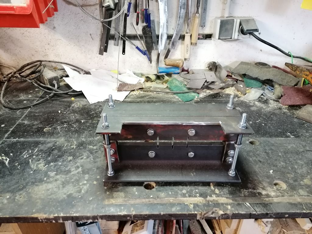

Habe gestern und heute die neue 2.0 Form für die Pfeilspitzen erstellt. Die Form ist Federgelagert, sodass ich nicht mehr die Form mit der Hand öffnen muss, was erheblich leichter sein wird. 2. ist die Form doppelt so tief wie die alte Form und der Druck kommt gleichmäßig von oben, was hoffentlich ein besseres Ergebnis ergibt. Ihr seht ich bin voll in den Vorbereitungen ;D
Die alte vorläufige rechts

Ich haett ans alte nur eine U-Feder aus Flachstahl drangebraten und eine der Schrauben raus. Bring mal beide mit

fatz hat geschrieben: 02.07.2020, 17:13 Ich haett ans alte nur eine U-Feder aus Flachstahl drangebraten und eine der Schrauben raus. Bring mal beide mit
Das hätte das Problem nicht gelöst. Die Auflagefläche war nur 6mm stark nun ist 12mm stark, was hoffentlich ein gleichmäßiges
Ergebnis ergibt. Die schmal Auflage hat punktuell zu viel Druck ausgeübt, was zur Verformungen geführt hat, die man nicht wegbekommen hat.
2. die erste Form funktioniert ja wie eine Schere, was dazu geführt hat, dass auf der eine Seite schon ganz platt und auf der anderen Seite noch 2-3mm material Stand.
3. der Druck kam nicht gleichmäßig von oben sondern von der Seite, was auch zu Verformungen geführt hat.
Wenn ich es schaffe teste ich die Form vorher nochmal und da ich alles verschraubt habe, kann ich noch ganz leicht Änderungen vornehmen. Außerdem habe ich leider kein Schweißgerät...
