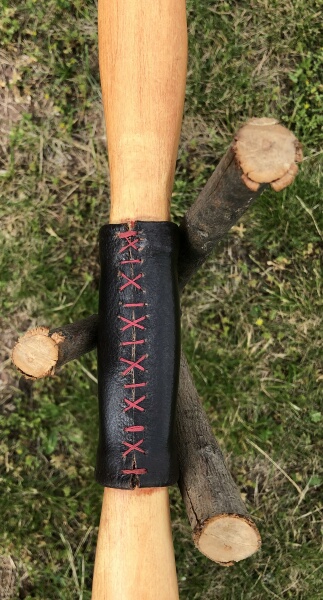

servus zusammen,
hab den Holunder vor ca. 2 Wochen gebaut und wollte mal wieder was vorstellen.
leider sind die Bilder nicht sehr scharf, hoffe ihr mögt mir das nachsehen.
Der Holunder war ca. 5 bis 6 cm im Durchmesser und wunderbar gerade. Habe ich im Februar geerntet.
habe mal was mit Erdfarben probiert. Gelben, roten und grünen Ocker vermischt (soll ja braun ergeben) und das dann mit "Danish Öl" vermischt. Das Ganze dann per Hand in den Bogen massiert und mit "Küchenrolle" trocken gerieben. dann nochmal 3 Lagen "reines Danish Öl" drüber.
ein paar Daten dazu:
ntn 160 cm
44# @ 28"
Breite an den Fadeouts: 38 mm, an den Tips 8mm
Gewicht incl. Sehne und Griffleder: 456 g
ntn 160 cm
44# @ 28"

Solides Handwerk und elegante Overlays. Und der Tiller gefällt mir gut. Gratuliere.

Servus, ja Holler ist ein tolles Bogenholz bei dem niedrigen Gewicht ein tolles Zuggewicht gut umgesetzt.
Der obere WA könnte für mich im letzten Drittel noch etwas mehr Biegen.

Danke Euch,
@Thomas, ich geb dir Recht, der obere WA könnte noch ein paar "Streicheleinheiten" mit dem Scraper vertragen. Das habe ich im Spiegel nicht so gut gesehen (ich schau mir den Tiller meistens im Spiegel an). na ja, mein Kumpel hat wohl auch nicht im 90° Winkel fotografiert, dann sieht das auch immer etwas anders aus.

Gefällt mir auch gut und ich schließe mich Thomas an.... das letzte Drittel im oberen Wurfarm dürfte ein wenig mehr biegen.

Mir gefällt der Bogen auch! Mit dem oberen WA dachte ich du hast den evtl. wegen den Ästen wenige biegen lassen.

servus, Danke Euch.
na dann wird ich wohl doch noch ein paarmal mit dem Scraper drüber ziehen.

Gefällt mir der Holler! Gratulation!
Vor allem die Overlays sehen schnittig aus
Hätte es nur um Einiges schöner und passender gefunden wenn du als Wicklung im Griffbereich eher eine Lederschnur o.Ä. genommen hättest. Ist aber natürlich Geschmackssache
