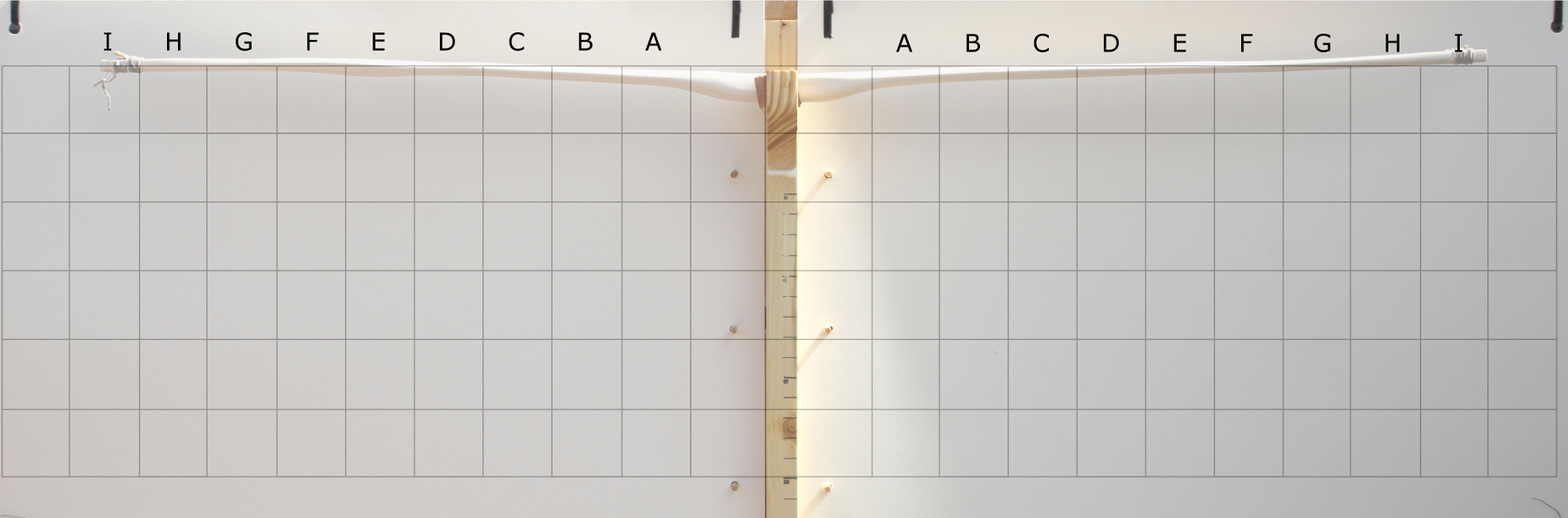

Hallo!
Seit langem mal wieder ein bisschen Zeit zum Bogenbearbeiten. Momentan massiv mit Arbeit überhäuft...
Zuletzt habe ich die Fadouts wie empfohlen deutlich reduziert bzw gekürzt und dann im ersten Drittel der WA ebenfalls noch geschwächt und dabei erstmal im Bodentiller weitergearbeitet. Dafür habe ich auch nochmal den Schweifhobel aktiviert. Denke das war sinnvoll, sonst wäre ich noch zehn Jahre dran. Heute dann mal wieder auf den Tillerbaum gebracht, nachgearbeitet und ich finde es sieht ganz manierlich aus. Man spürt mittlerweile, wie sich moderate Arbeit mit der Ziehklinge sichtbar auswirkt. Für heute ist erstmal Schluss.
Beim Aufspannen ist es mittlerweile möglich die Sehne stramm anzubringen! ;)
Links ist wie immer unten.
Abgespannt
Abgespannt
45# bei ca. 12"
45# bei ca. 12"
Ich finde es wird, wenn auch immer noch recht langsam. :D
Wenn ich alleine urteilen müsste, würde ich links zwischen C und D markieren und da erstmal nichts mehr wegnehmen. Dafür davor und danach. Perspektivisch erscheint mir rechts zwischen E und F etwas steif. Etwa so:
Vorschläge und Korrekturen sind wie immer sehr willkommen!
Was ich mich frage: Was ist eigentlich das Ziel für den Biegerverlauf beim asymetrischen Bogen: Sollten die Tips am Schluss in einer Ebene bzw. auf einer Höhe liegen?
So denn, Wochenende leider schon wieder rum. Bis demnächst und viele Grüße!

Servus, zeig mal ein Bild mit niedriger Standhöhe.
klausmann84
Beiträge: 519
Hat gedankt: 9 Mal
Re: Design bei Esche mit natürl. Setback
Beitrag von klausmann84 »
Hallo!
Habe davon leider keins gemacht, muss ich dann später erstmal nachholen...
EDIT:
So dann wäre das auch getan, ich hoffe man kann was mit den Fotos anfangen. Nochmal der Reihe nach...
ohne Spannung
ohne Spannung
mit gespannter Sehne, mehr Vorspannung noch schwierig
etwa bei 4 Zoll
etwa bei 4 Zoll
45# bei 12"
45# bei 12"
Schätze mal, dass ich eigentlich fast überall mehr Biegung brauche...
Ich glaube mein Problem ist auch, dass ich zwar den Standardflachbogentiller schon "tausendmal" gesehen habe (in Zeichnungen), aber nicht weiß wie der hier aussehen soll, mit dem Reflex im Griff, dem leichten Deflex im unteren und dem leichten Reflex am Ende des oberen WA.
Habe auch mal ne Ellipse drüber gelegt, aber die kann man sich ja auch so oder so drüber legen bis sie passt. Da weiß ich immer noch nicht mehr darüber, wie mein Holz biegen sollte. Ich hoffe ihr versteht, was ich meine. Gerade weiß ich wirklich nicht mehr wie ich weiter machen soll. :-\
Beim unteren Wurfarm ist der Verlauf der Flammen übrigens nicht mehr stetig abnehmend, sondern bis C ab und bei D wieder zunehmend. Ist aufgrund vieler kleiner Wellen und Verdehungen nicht so ganz einfach bei dem auf Kurs zu bleiben. Wäre das denn ein Problem wenn er sonst gut biegt?
Es würde mich wirklich freuen wenn mir jemand kurz helfen könnte auf Kurs zu bleiben oder wieder zurückzufinden! ;)
Beiträge: 6313
Hat gedankt: 80 Mal
Hat Dank erhalten: 248 Mal
Servus, wie ist den das Design der WA, Pyramide oder gleich breit bis WA Mitte.
Die letzten Drittel der WA zu den Tips hin Biegen zu wenig.
Linker WA bei E/F ist das ein Schatten oder ist der WA dort deutlich dicker.
Grundsätzlich soll die Dicke der WA kontinuierlich vom Griff zu den Tips hin abnehmen.
Die Form der Biegung Kreis oder Ellipse hängt auch vom Design ab, kreisförmig eher bei pyramidenform der WA.
Ellipsenförmiger Tiller bei HALBPYRAMIDENFÖRMIGEN WA.
LG Thomas
P.s. wie immer s. Wiki
https://bogensportwiki.info/index.php?t ... llerprofil
Beiträge: 3586
Hat gedankt: 34 Mal
Hat Dank erhalten: 191 Mal
Hi,
ich würde jetzt erstmal den linken an den rechten Wurfarm angleichen, sonst zieht dir der starke linke Wurfarm im rechten Schwachstellen rein. Immer beide Wurfarme im Gleichgewicht halten... danach kannst du den recht im letzten drittel (siehe Bild) mehr biegen lassen . Die Ellipse ist doch gar nicht so schwer drüber zu legen(siehe Bild) Ich sehe bei A im linken eine Verdickung, die solltest du vorsichtig ohne eine Kule zu erzeugen abtragen. Am besten mit einer feine Feile ;) Du solltest alle Buckel die du im seitlichen Profil siehst angleichen, da dort der Bogen nicht biegen kann. Immer schon langsam und dann kann auch nichts schief gehen. Vor allem keine grobe Holzraspel mehr in diesem Zustand verwenden! Nur Ziehklinge 40-60er Schleifpapier und feine Feilen.
klausmann84
Beiträge: 519
Hat gedankt: 9 Mal
Hey Leute! Ich werde mich mal bemühen, alles noch zu beantworten!
schnabelkanne hat geschrieben: ↑18.05.2020, 20:21 Servus, wie ist den das Design der WA, Pyramide oder gleich breit bis WA Mitte
ca 2/3 der WA gleichbleibend / von ca 5,5 auf 5,0 dann etwas fließender Übergang und dann in gerader Linie auf aktuell ca 1,4 cm an den tips.
schnabelkanne hat geschrieben: ↑18.05.2020, 20:21 inker WA bei E/F ist das ein Schatten oder ist der WA dort deutlich dicker.
Das ist eine tiefe Delle auf der dem Betrachter abgewandten Seite des WA, die ich dadurch ausgleichen wollte, dass ich auf dem Bauch entsprechend mehr stehen lasse, also habe ich dort nen Hubbel am Bauch und ne Delle im Rücken. Letztere sieht man so natürlich nicht. Das ist auch die Stelle die mir etwas Schwierigkeiten in der Abnahme macht.
schnabelkanne hat geschrieben: ↑18.05.2020, 20:21 Die Form der Biegung Kreis oder Ellipse hängt auch vom Design ab, kreisförmig eher bei pyramidenform der WA.
LG Thomas
Genau diese und andere Zeichnungen meinte ich: Mir fällt die Übertragung auf echtes, nicht ideal geformtes Holz dann trotzdem schwer. Das wollte ich versuchen zu vermitteln. Trotzdem danke auch für den Hinweis.
Hieronymus hat geschrieben: ↑18.05.2020, 20:38 ich würde jetzt erstmal den linken an den rechten Wurfarm angleichen, sonst zieht dir der starke linke Wurfarm im rechten Schwachstellen rein. Immer beide Wurfarme im Gleichgewicht halten
Okay super das war mir bisher explizit nirgendwo so klar formuliert über den Weg gelaufen!
Hieronymus hat geschrieben: ↑18.05.2020, 20:38 Ich sehe bei A im linken eine Verdickung, die solltest du vorsichtig ohne eine Kule zu erzeugen abtragen.
Sehe auch was du meinst, im Bild ist da was, aber am Bogen selbst erkenn ich diesen Hubbel nicht wieder, werde das aber im Auge behalten, bzw. die Tage nochmal drauf schauen.
Hieronymus hat geschrieben: ↑18.05.2020, 20:38 Du solltest alle Buckel die du im seitlichen Profil siehst angleichen, da dort der Bogen nicht biegen kann.
Schätze das bezieht sich auch auf den Buckel bei E-F im unteren WA, sieh dazu weiter oben die Antwort auf das zweite Zitat von Thomas. (lokale Delle im Rücken -> Hubbel am Bauch stehen gelassen)
Hieronymus hat geschrieben: ↑18.05.2020, 20:38 Die Ellipse ist doch gar nicht so schwer drüber zu legen(siehe Bild)
Das mit der Ellipse hatte ich ja auch ausprobiert, aber dann dachte ich, dass ich sie vielleicht völlig falsch anlege oder nicht richtig interpretiere was ich sehe. Danke für die Hilfestellung dabei, manchmal ist es einfach gut wenn jemand anders sagt: Mach mal so!
Gehe dann jetzt erstmal an den linken WA und gleiche den an und schaue was passiert. Kann was dauern, Bachelorarbeit in der Hochphase.
Vielen Dank mal wieder, richtig gut! Weiß gar nicht wie man das irgenwie mal honorieren kann...
