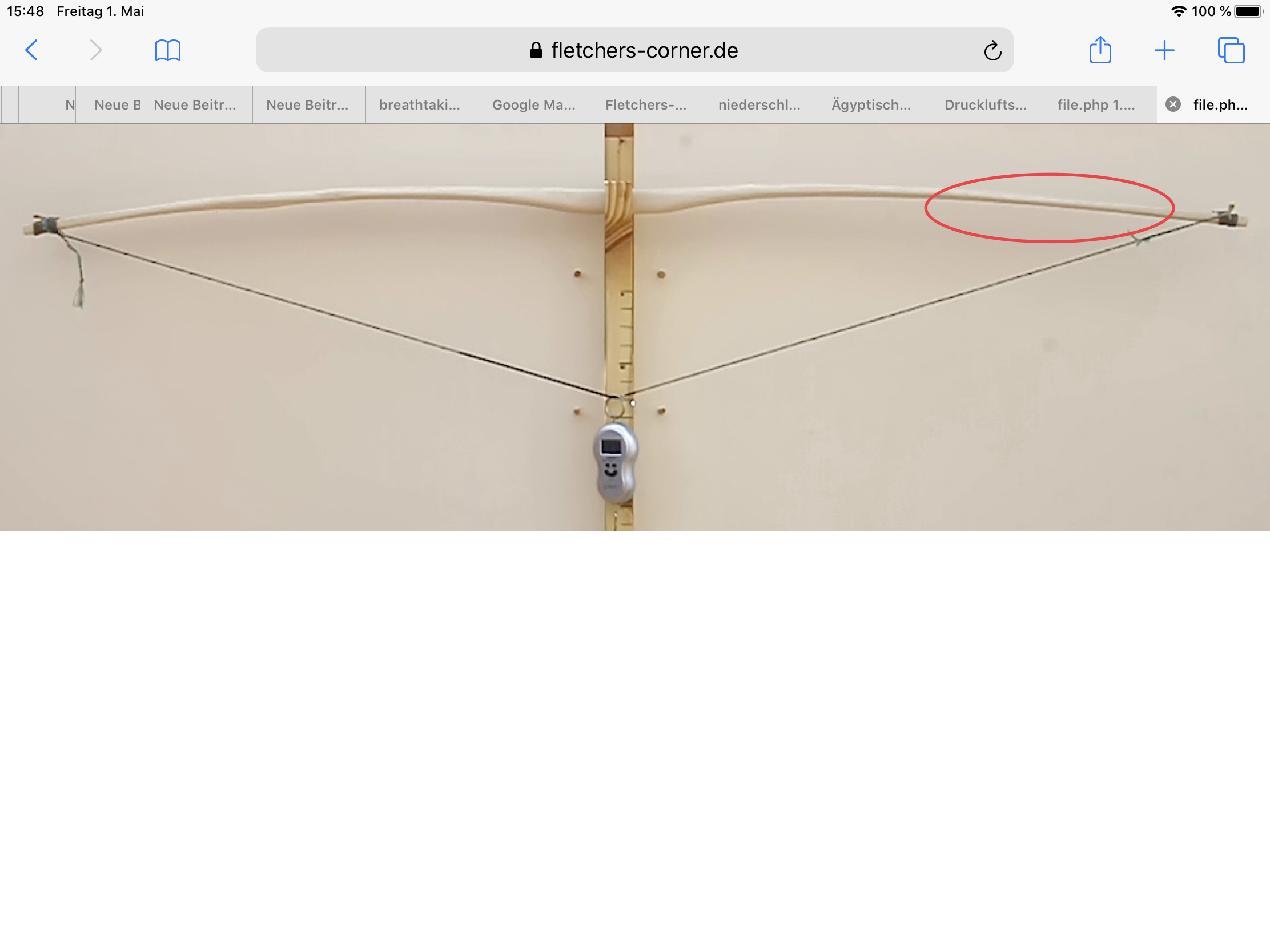

Schönen guten Tag!
habe heute endlich mal wieder Zeit und Muße einen kurzen Beitrag zu verfassen:
Da sich im Bodentiller was tat, habe ich erstmal in den letzten Wochen nen Tillerstock gebaut. Was für ein schönes Gefühl ist das denn, den Bogen vor sich biegen zu sehen und dabei beurteilen zu können wie weit und stark man zieht? Allein dafür hat es sich schon gelohnt. Ich wollte geduldiger sein als beim letzten Mal und habe alles außer den Ziehklingen in die Werkzeugkiste verbannt und angefangen den Tiller so zu bearbeiten, dass es für mich augenscheinlich keine großen Schwachstellen gibt. (Anfangs gab es Stellen die quasi alleine für Biegung sorgten.) Der Bogen ist jetzt aber immer noch viel zu stark, ein paar Zoll reichen um an meine 45 Pfund-Grenze zu geraten. So sieht das dann aus:
Ich habe das Gefühl schon auf dem richtigen Weg zu sein, aber bin mir nicht sicher, ob ich nicht doch nochmal den Schweifhobel aktivieren soll, um etwas mehr Material abtragen zu können. Der Bogen wiegt inklusive provis. Nocken noch etwa 800g, als Anhaltspunkt für die Materialmenge. Problem mit dem Schweifhobel sind die sehr flachen WA, da gerät er schnell ins Stocken.
Der linke WA ist etwas kürzer als der rechte und als unterer WA gedacht. Bin mir gerade nicht so ganz sicher ob diese Wahl klug war. Der rechte WA hat ja insgesamt etwas mehr vom Reflex abbekommen. Den rechten kürzen und tauschen könnte ich schon noch, andererseits denke ich, dass es wohl gut wäre, das jetzt einfach mal so zu lassen und zu schauen wohin es führt.
Erkennt jemand Stellen, die ich erstmal nicht weiter schwächen sollte oder kann ich einfach jeweils den ganzen WA weiter schwächen?

- Spanmacher
- Beiträge: 3810
- Hat gedankt: 333 Mal
- Hat Dank erhalten: 82 Mal
Re: Design bei Esche mit natürl. Setback
Wenn Du sowieso noch einiges an Holz abtragen möchtest, dann brauchst Du doch nicht schon jetzt festlegen, welcher Wurfarm der untere sein soll.
Da würde ich mal gelassen abwarten, wie sich das darstellt, wenn Du an das Wunsch-Zuggewicht herankommst.

- Beiträge: 6313
- Hat gedankt: 80 Mal
- Hat Dank erhalten: 248 Mal
Servus, sieht gut aus aber Vorsicht bei rotem Bereich dort nichts mehr wegnehmen.
- klausmann84
- Beiträge: 519
- Hat gedankt: 9 Mal
- Hat Dank erhalten: 5 Mal
Wird gemacht, danke!Spanmacher hat geschrieben: ↑01.05.2020, 14:24 Da würde ich mal gelassen abwarten, wie sich das darstellt, wenn Du an das Wunsch-Zuggewicht herankommst.
schnabelkanne hat geschrieben: ↑01.05.2020, 15:51 Vorsicht bei rotem Bereich dort nichts mehr wegnehmen.
Nur zum Verständnis nochmal die Nachfrage: Meinst du wirklich den gesamten rot eingekringelten Bereich oder doch eher dessen Zentrum?
Also wirklich alles zwischen den schwarzen Balken nicht mehr schwächen? Auf jeden Fall danke für den Hinweis, finde bei unregelmäßigem Verlauf des Holzes die Biegebeurteilung super schwer, hätte sonst wohl noch mehr dort weggenommen.
Ist denn die Tillersehne nicht etwas zu lang?
Oder hattest du beim ersten Bild schon ein wenig Auszug?
LG Matze
LG Matze
