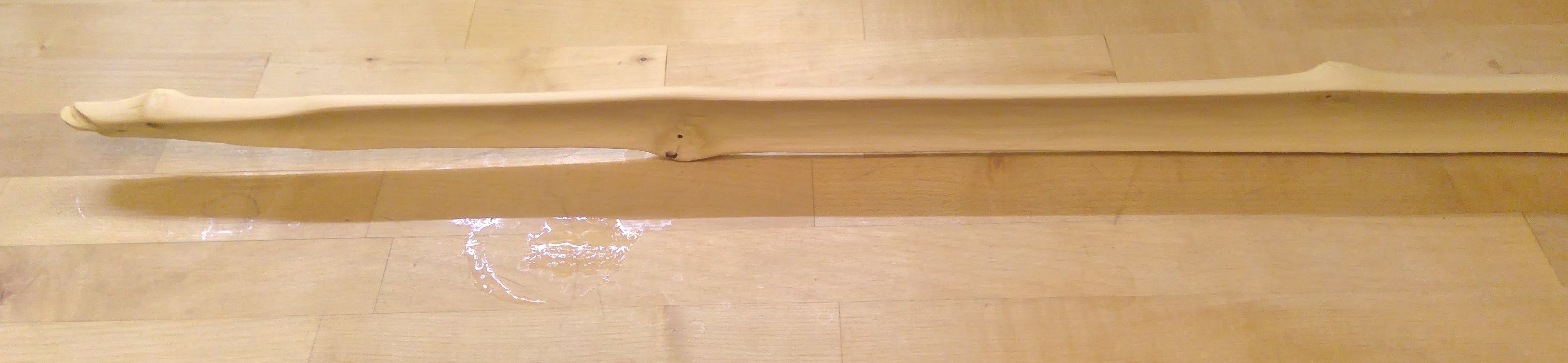

Nach einer kurzen, schöpferischen Pause, habe ich vorgestern mal wieder bisschen Zeit in meinen verbliebenen Holunder investiert, den Längenrohtiller habe ich soweit fertig, und jetzt gehts an den Breitentiller, meine Hohlbeitel verlangen zuvor aber noch nach ein wenig Aufmerksamkeit, da stecke ich, was das Schleifen angeht, ja noch in Kinderschuhen. Fotos folgen, Musse habe ich leider auch nicht so viel momentan, wie ich gerne hätte.
Ansonsten, Holz scheint trocken zu sein(bei HLD Design gehts vermutlich auch etwas schneller), Gewicht: knapp über 400g.

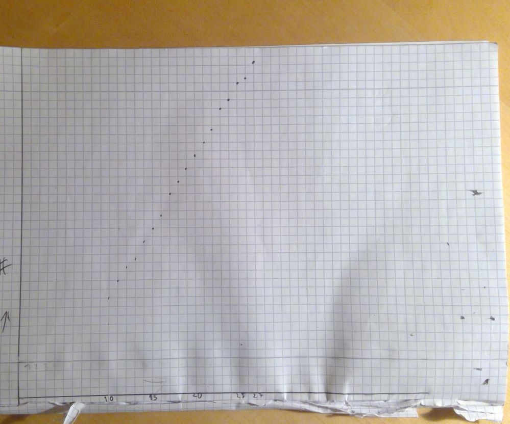

Der Bogen ist soweit jetzt bis 27" Auszug(ziemlich genau 90° an den Tipps) getillert, aber noch nicht geschliffen.
Ich hatte ja immer noch einen Hauch Hoffnung, daß vielleicht ein kleiner Bauch über der Auszugskurve zu messen
sein könnte, ist leider nicht der Fall, eigentlich ist es eine Auszugsgerade.
Momentan noch 38,5@27, nach dem Schleifen und dem ersten Parcoursgang werden da wohl noch 32-35#@27
übrigbleiben.
übrigbleiben.

Das Bild mit dem karierten Blättle versteh ich ned
- Burgunder12
- Beiträge: 752
- Hat gedankt: 9 Mal
Re: Saplingbow 12 bowster Holunder
Auf dem karierte Blatt ist ein Auszug- Zugewicht- Diagramm.
Gruß Burgunder12

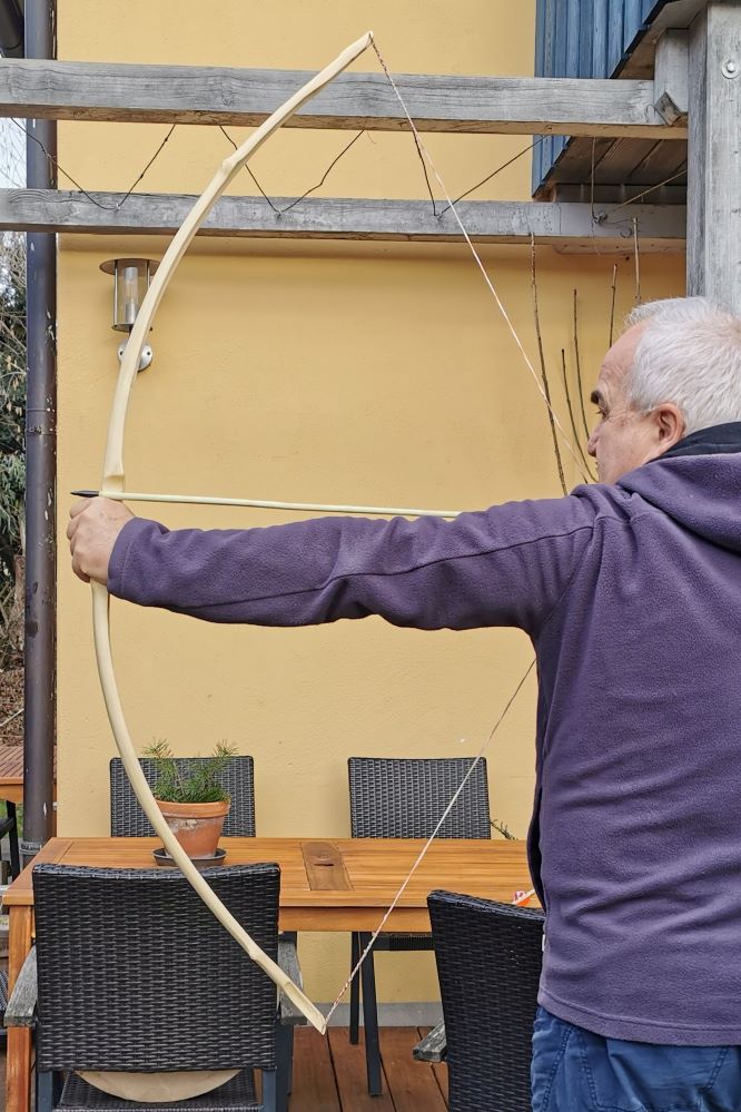

Nachdem ich heute mit dem Bogen auf unserem Vereinsparcours unterwegs war:
zuerst mal, ich habe noch nie so gut mit einem Bogen getroffen, mit dem ich das erste Mal geschossen habe, ich hatte noch einen Satz Carbonis zu Hause mit 174 grain, knapp unter 5gpp.
Das Ganze funktionierte trotzdem handschockfrei und geräuscharm, auch bei den Zielen in mehr als 50m Entfernung war ich sehr zufrieden.
Das bittere Ende, nach 3 Stunden auf dem Parcours, massive Kompressionsbrueche.
Eigentlich nicht völlig unerwartet, aber ich hatte gehofft, dass der Holler das wegstecken könnte.
Fuer noch leichtere Boegen kann ich mir trotzdem noch vorstellen, dass HLD ganz gut passen könnte, oder ein nicht ganz so stark ausgeprägtes HLD auch fuer schwerere Boegen.
- Beiträge: 6337
- Hat gedankt: 80 Mal
- Hat Dank erhalten: 257 Mal
Servus, schade um die viele Arbeit die du da reingesteckt hast, aber die Seitenwände waren wirklich viel zu hoch und dünn, da entstehen sehr hohe Spannungen. Du kannst ja noch versuchen die Seitenwände zu kürzen, kostet halt Zuggewicht.
