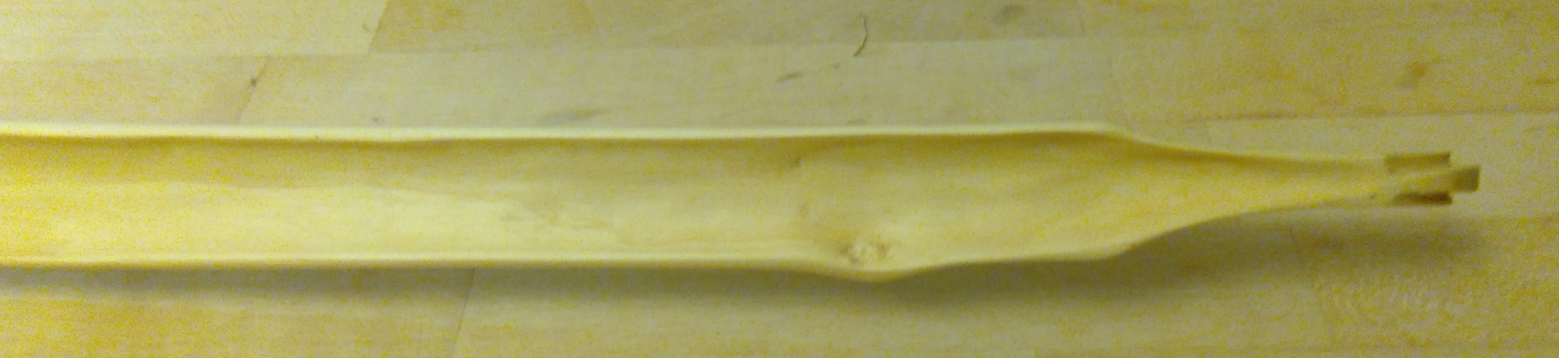

Nach einer kurzen, schöpferischen Pause, habe ich vorgestern mal wieder bisschen Zeit in meinen verbliebenen Holunder investiert, den Längenrohtiller habe ich soweit fertig, und jetzt gehts an den Breitentiller, meine Hohlbeitel verlangen zuvor aber noch nach ein wenig Aufmerksamkeit, da stecke ich, was das Schleifen angeht, ja noch in Kinderschuhen. Fotos folgen, Musse habe ich leider auch nicht so viel momentan, wie ich gerne hätte.
Ansonsten, Holz scheint trocken zu sein(bei HLD Design gehts vermutlich auch etwas schneller), Gewicht: knapp über 400g.

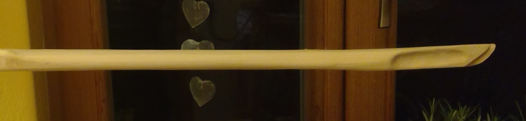

Der Bogen ist soweit jetzt bis 27" Auszug(ziemlich genau 90° an den Tipps) getillert, aber noch nicht geschliffen.
Ich hatte ja immer noch einen Hauch Hoffnung, daß vielleicht ein kleiner Bauch über der Auszugskurve zu messen
sein könnte, ist leider nicht der Fall, eigentlich ist es eine Auszugsgerade.
Momentan noch 38,5@27, nach dem Schleifen und dem ersten Parcoursgang werden da wohl noch 32-35#@27
übrigbleiben.
übrigbleiben.
Re: Saplingbow 12 bowster Holunder
Sieht aber - soweit man das im Halbdunkel beurteilen kann - schon mal richtig schick aus!
Was die Kraft-Auszug-Kurve angeht, geht‘s Dir wohl wie mir mit dem Penobscot. Der hat trotz des Designs auch ne Gerade ausgespuckt...
Torsten
Torsten
