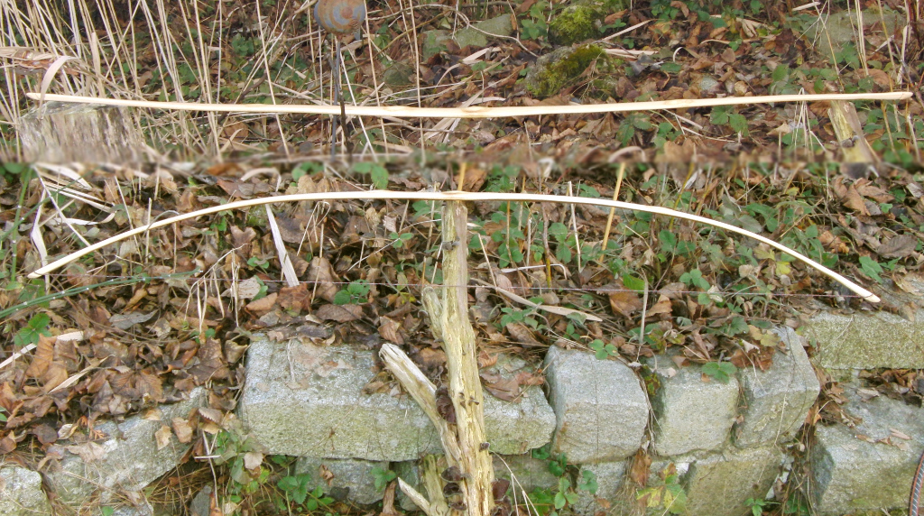

Hallo Forum,
aus gegebenem Anlass muss ich ein seit Langem fertiggestelltes Projekt vorstellen.

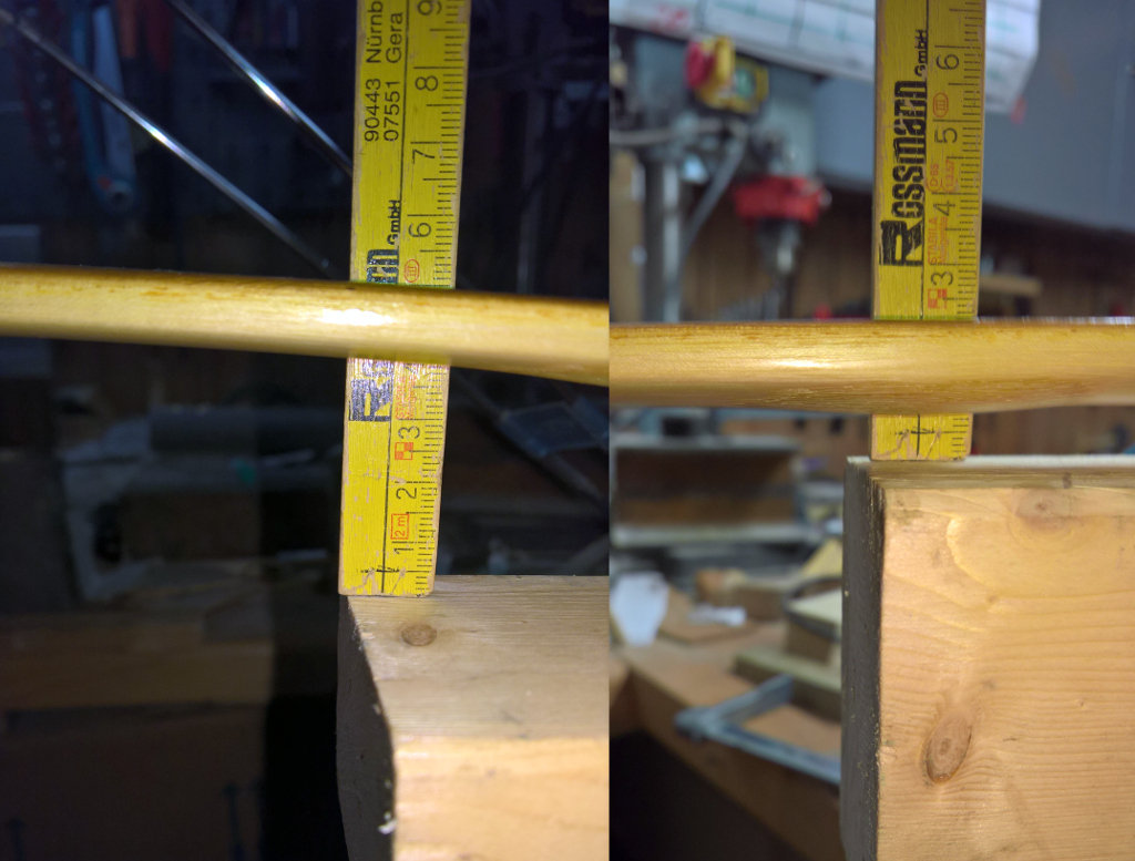

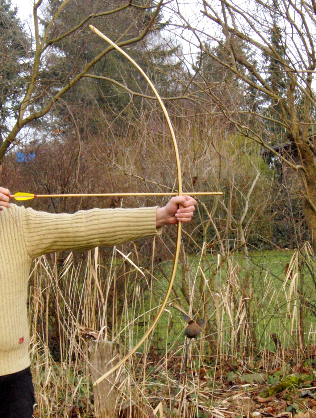

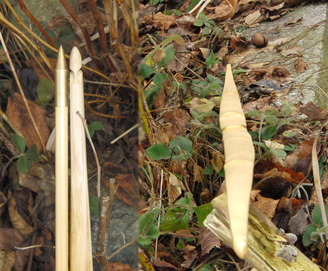

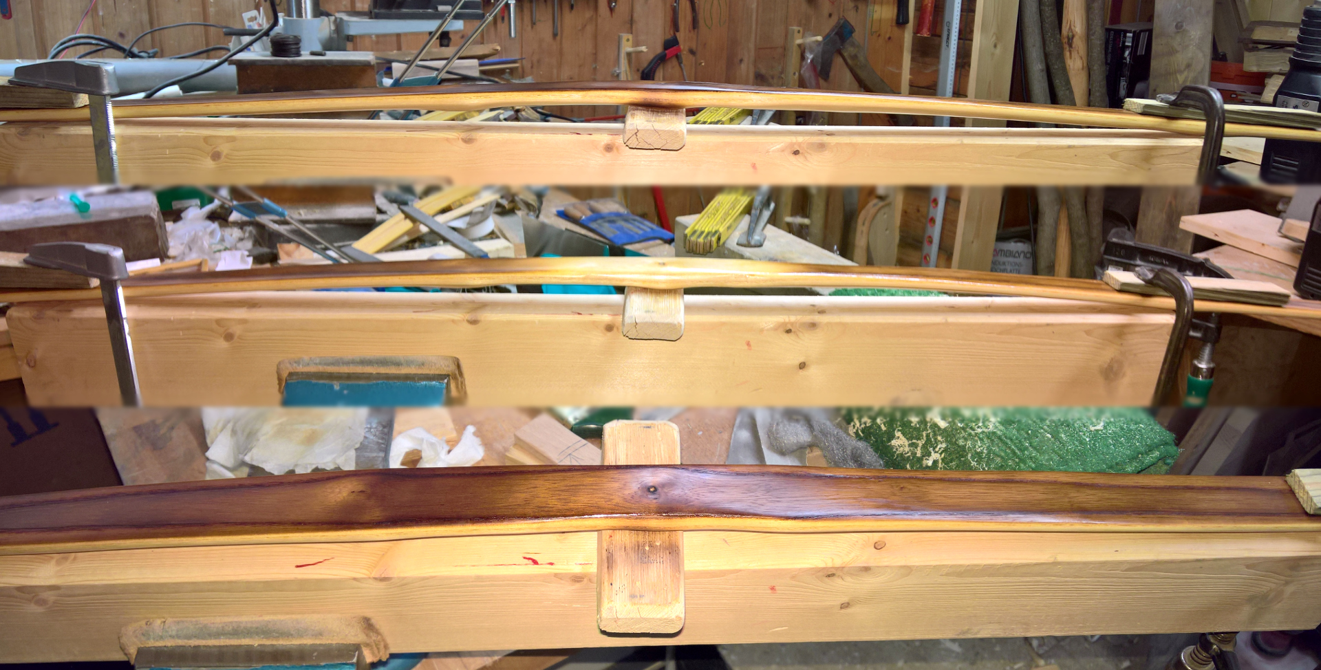

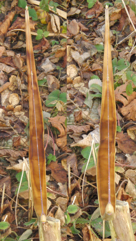

Der Name EsKiBo ist im Groll aus Eschen-Kinder-Bogen zusammengestrichen worden, als dies noch eine nasse Nudel war.

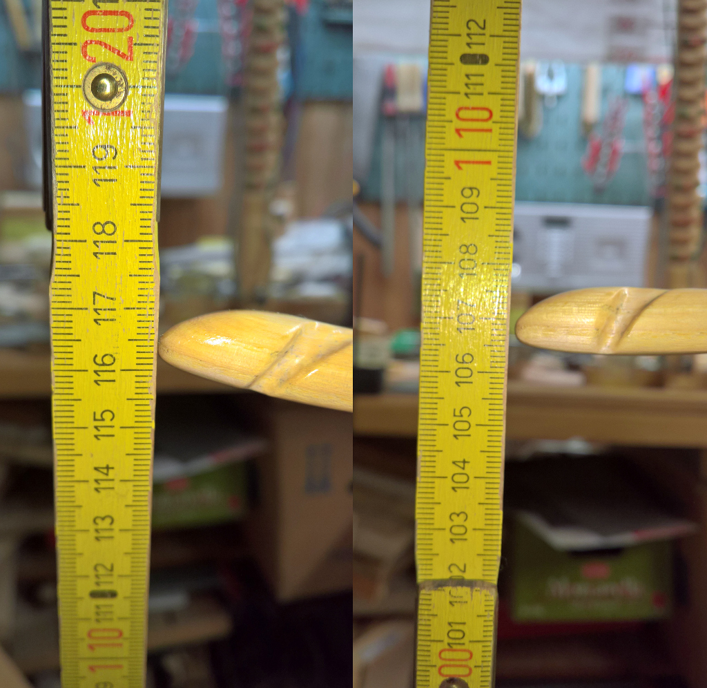

Der Bogen hat eine Länge von 147,5 cm Nocke/Nocke, gesamt 151 cm
Die Wurfarme sind pyramidal mit einer Breite am Griff von 3,6 cm bis zu den Tips verjüngend auf 1,1 cm.
Die Dicke der Wurfarme ist mit knapp 14 mm am Griff bis knapp 10 mm an der dünnsten Stelle vor den Tips ziemlich schwach dimensioniert.
Die Masse des Bogens beträgt 321,5 g, eine passende Sehne mit zwei flämisch gespleißten Öhrchen aus 2 x 3 Strängen Spectra, doppelter Mittenwicklung und Messingnockpunkt bringt gerade mal 2,8 g auf die Waage.
Die Standhöhe beträgt 14,7 cm, der maximale Auszug 26 Zoll vom Druckpunkt aus.
Die Zugkraft von 25# bei 25" habe ich mit einer Kofferwaage gemessen.

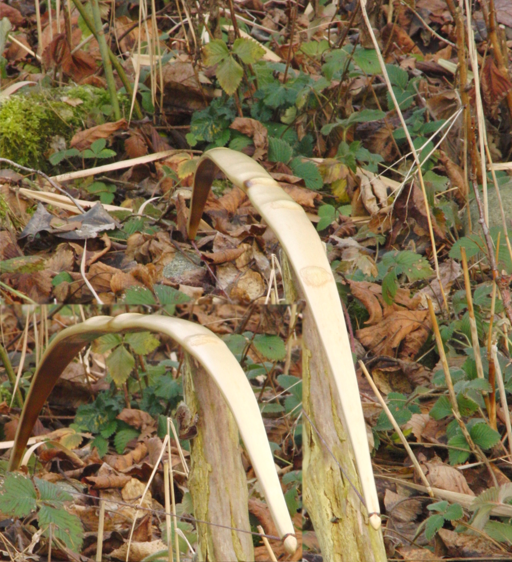

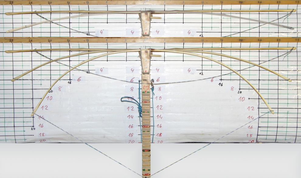

Die Pfeilspitze links misst 5/16"

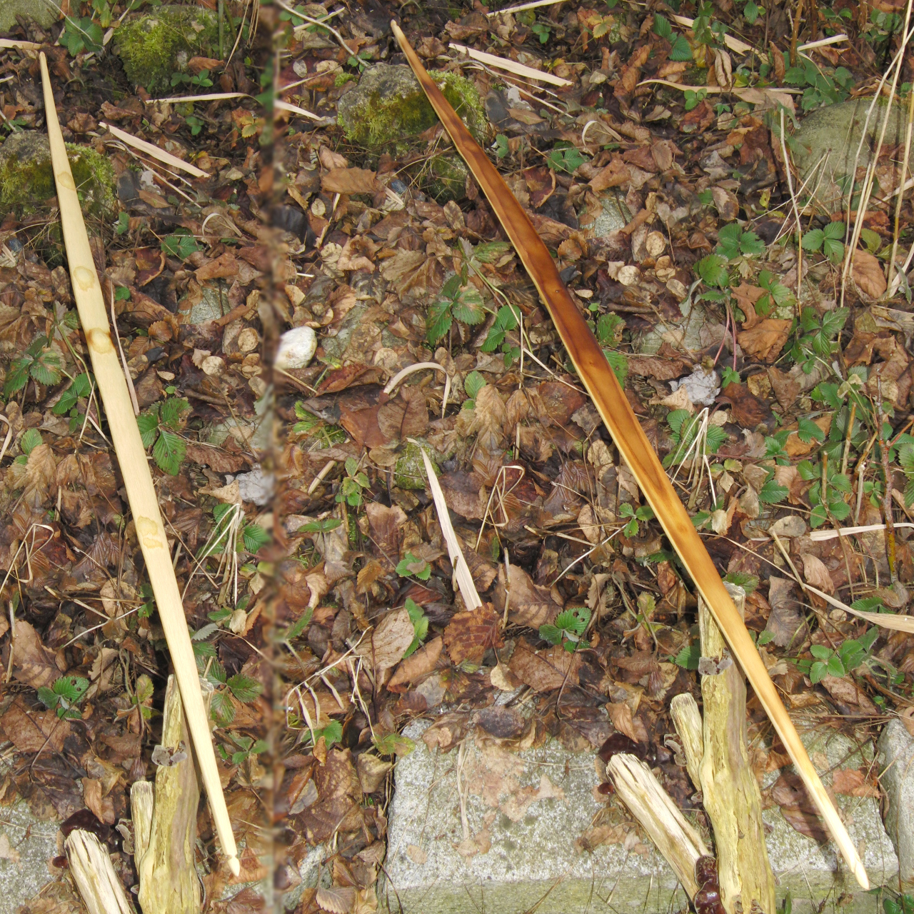

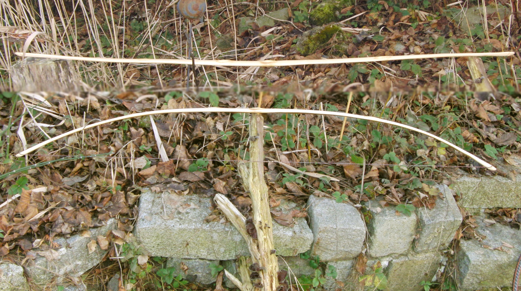

Der Bauch ist mittel- bis dunkelbraun geröstet, der Bogen geschliffen bis K 600 und mittlerweile ungefähr 5 x mit Leinölfirnis geölt.

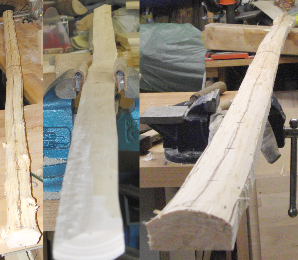

Seit im Februar 2015 eine Esche den winterlichen Baumfällaktionen zum Opfer gefallen war, hat diese gespalten bis Januar 2016 vor sich hin getrocknet.
Von ursprünglich 194 cm Länge habe ich den Stave aus mittlerweile in Vergessenheit geratenen Gründen auf 157 cm gekürzt (schätzungsweise wegen der Äste im oberen Bereich), die oberen vier Jahresringe abgetragen, Mittellinie und Breite auf 1,5" angezeichnet.

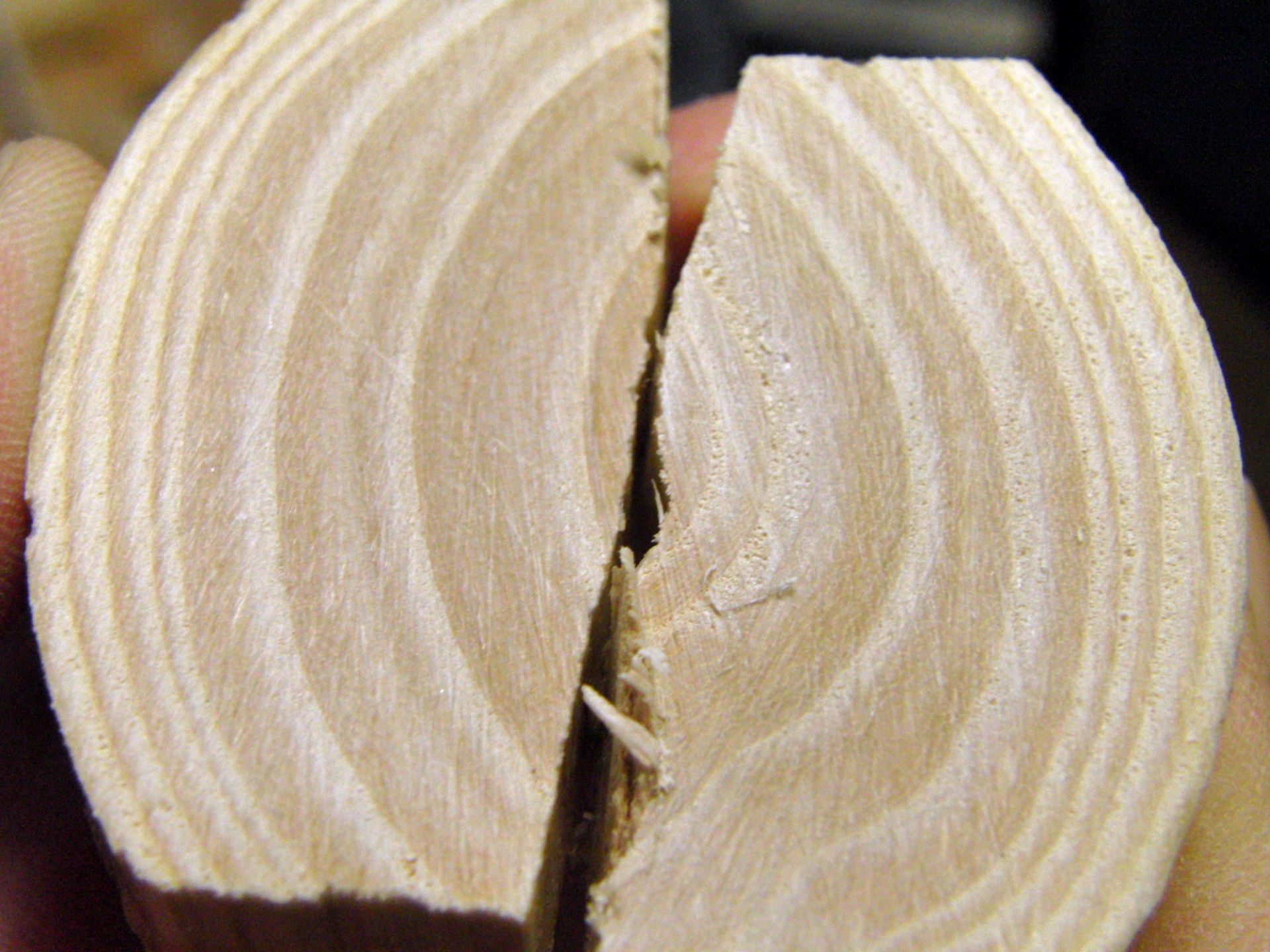

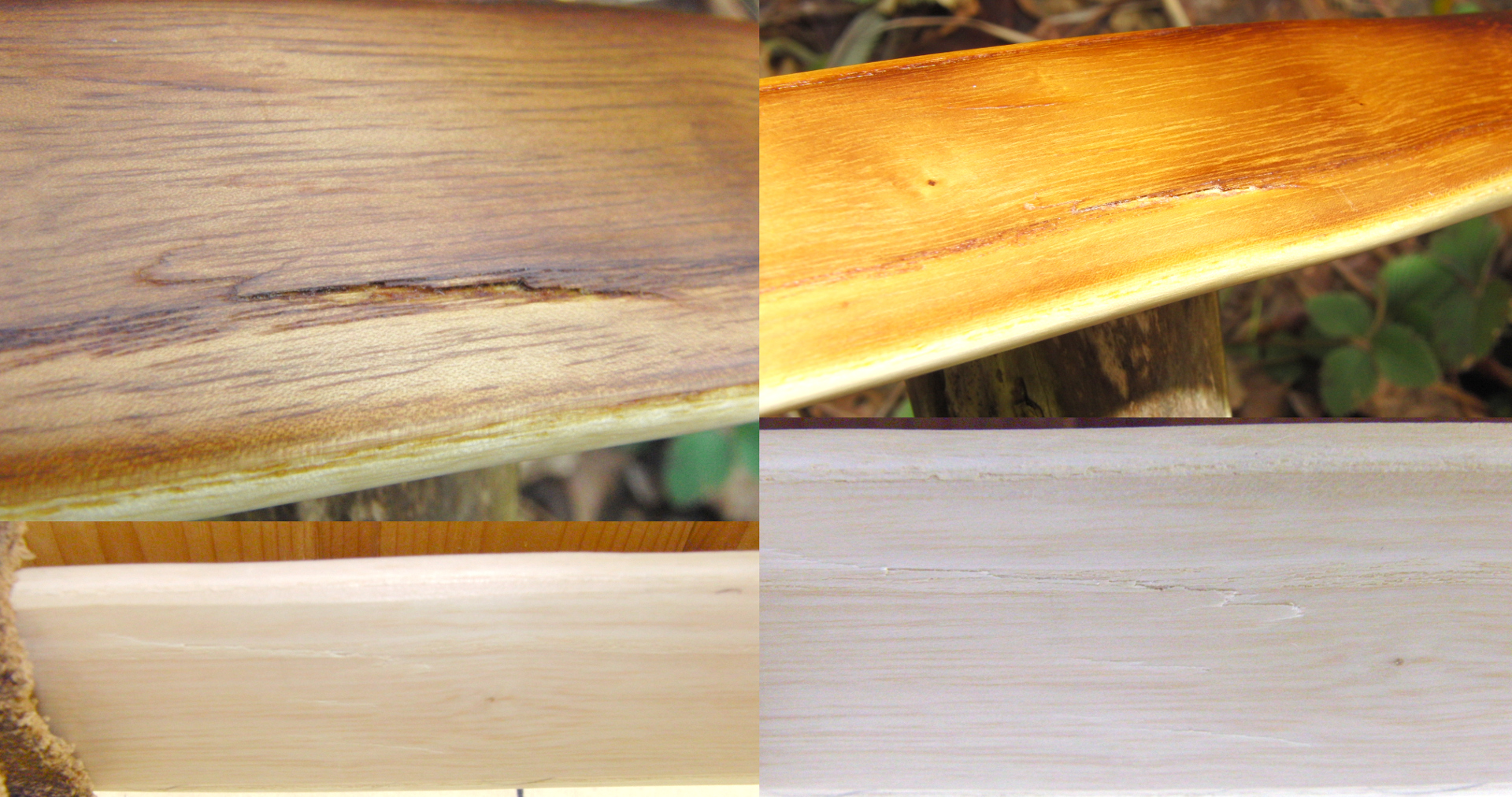

Mit dem Ziehmesser habe ich geschafft, Griffnah im oberen Wurfarm, einen tiefen Span auszureißen.
Nach dem Bodentiller habe ich ein Zuggewicht von etwa 10# erwartet, weil sich die Biegung fast ausschließlich im Griffbereich befand.
Im ersten Moment hatte ich fast schon aufgegeben, dachte später daran, den Riss mit Epoxidharz und Schleifstaub zu verfüllen. Den Gedanken habe ich aber aus ebenfalls vergessenen Gründen verdrängt und habe den Bogen trotz allem fertiggestellt.

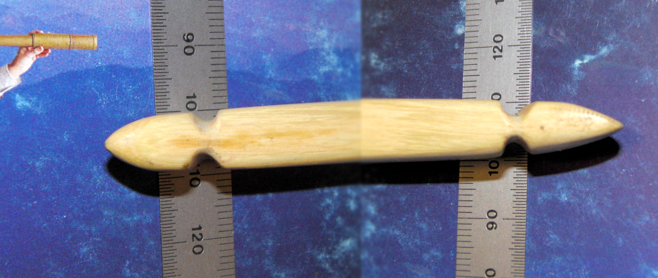

Den Tiller verbessert (war nicht schwer, das Ziehen des Bogens danach aber auch nicht ;P ), die Tips verjüngt und die Nocken feiner ausgearbeitet habe ich dann am 28.12.2016, wonach ich 9 cm Set (bei einer Standhöhe von 14 cm) und 20,7# @ 26".

Beim Rösten des Griffbereichs habe ich dummerweise >:( eine zu breite Unterlage verwendet, wodurch der Heißluftstrom reflektiert und der Rücken mitgebräunt wurde.

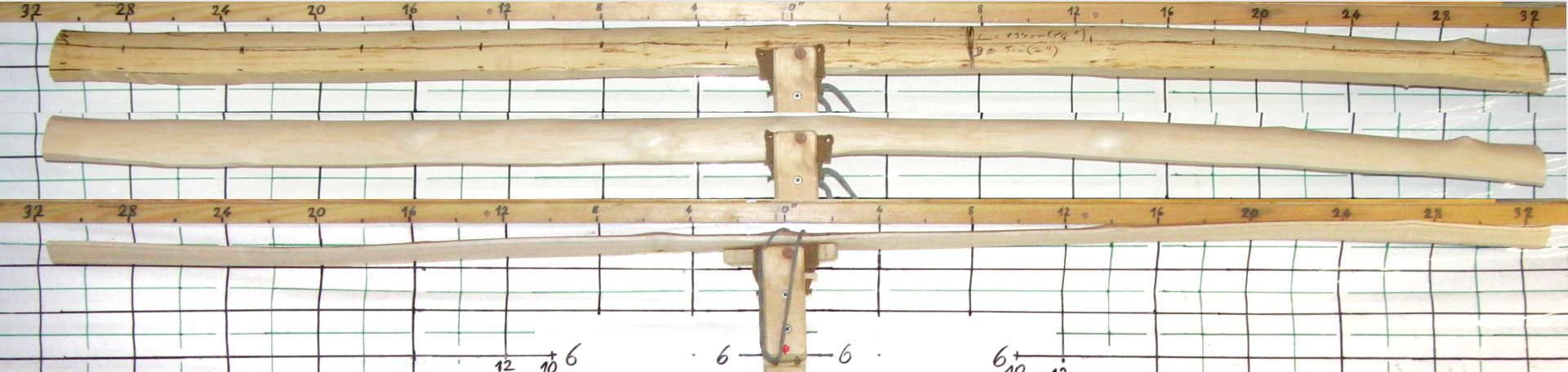

Zum Abschluss des Bauprozesses habe ich noch ein Tillerbild und ein Zuggewichtsdiagramm angefertigt, aber nur alle 2" einen Punkt dreifach gemessen und den Mittewert gebildet.
Die Entspannungskurve im Datenblatt habe ich bestimmt, indem ich die Kofferwaage, die nach 3 s Stillstand den Messwert speichert, knappe 3 s im Vollauszug gehalten, anschließend auf den Messauszug reduziert und den dann gespeicherten Wert abgelesen habe.
im oberen Bildabschnitt ist der abgespannte Bogen jeweils vor und nach der Grillfeier zu sehen.

Die Zugkraft ist nach dem Rösten deutlich erhöht und das Bild des abgepannten Bogens ist auch viel gefälliger.

Der Bogen gefällt mir auch gut. Krass, wieviel Set durch das Rösten beseitigt werden konnte. Zwei Kleinigkeiten sind mir noch aufgefallen: Oben kann er am Ende noch etwas mehr biegen (insgesamt finde ich den Tiller aber gut und würde auch nix mehr dran machen) und die Tips kannst du noch ein gutes Stück dünner gestalten. Die 10mm an der dünnsten Stelle vor den Tips kannst du einfach fortführen, da biegt trotzdem nix.
