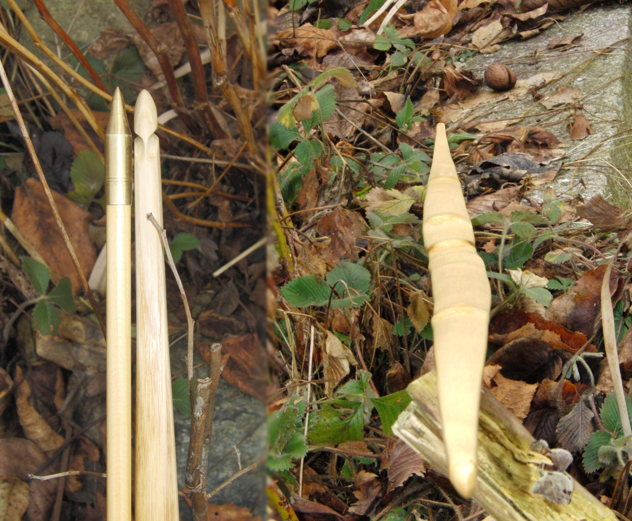

Der Name EsKiBo ist im Groll aus Eschen-Kinder-Bogen zusammengestrichen worden, als dies noch eine nasse Nudel war.
Der Bogen hat eine Länge von 147,5 cm Nocke/Nocke, gesamt 151 cm
Die Wurfarme sind pyramidal mit einer Breite am Griff von 3,6 cm bis zu den Tips verjüngend auf 1,1 cm.
Die Dicke der Wurfarme ist mit knapp 14 mm am Griff bis knapp 10 mm an der dünnsten Stelle vor den Tips ziemlich schwach dimensioniert.
Die Masse des Bogens beträgt 321,5 g, eine passende Sehne mit zwei flämisch gespleißten Öhrchen aus 2 x 3 Strängen Spectra, doppelter Mittenwicklung und Messingnockpunkt bringt gerade mal 2,8 g auf die Waage.
Die Standhöhe beträgt 14,7 cm, der maximale Auszug 26 Zoll vom Druckpunkt aus.
Die Zugkraft von 25# bei 25" habe ich mit einer Kofferwaage gemessen.

Die Pfeilspitze links misst 5/16"
