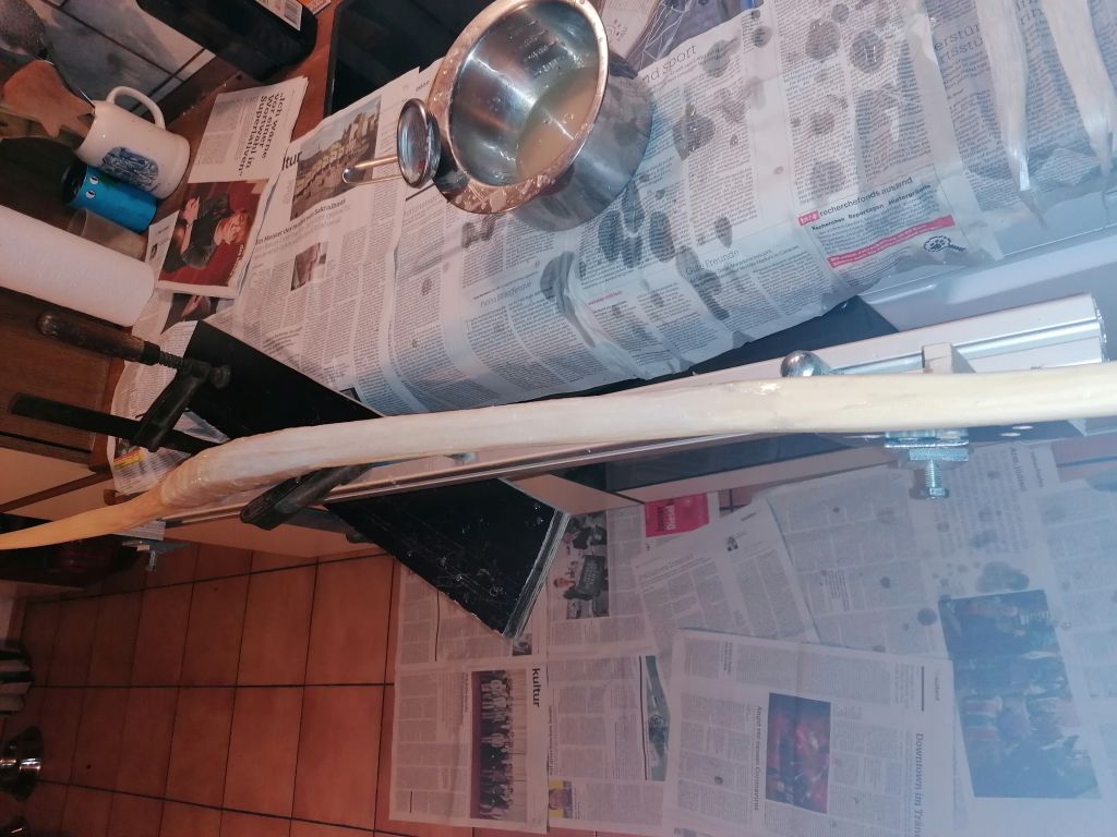

So heute bekam das Pfaffenhütchen seine Sehnenschicht. Die Sehnenschicht wird zu den Tips dünner und hat also einen Taper.
Um den bogen belegen zu können, habe ich zwei Holzklötze mit Heißleim auf den Bogenbauch geklebt. Sorry für die schlechten Bilder, aber irgendwie war meine Kamera verschmiert. Jetzt darf er trocknen.

Da Gestern der Sehnenbelag des Pfaffenhütchen 4 Tage getrocknet und endlich hart genug war, habe ich es wieder mit Gummis in die From gespannt. Sonst habe ich die Befürchtung , dass sich der Belag beim Trocknen abheben könnte, da sich die Bogenarme schwer nach hinten aufspannen ließen. Da bleibt er jetzt bis zum Wochenende drin.

So heute habe ich das Pfaffenhütchen aus dem Zwangskorsett befreit. Sieht ganz gut aus und die Sehnenlage stimmt auch noch.
Jetzt geht's ende nächster Woche zum Tillern.
