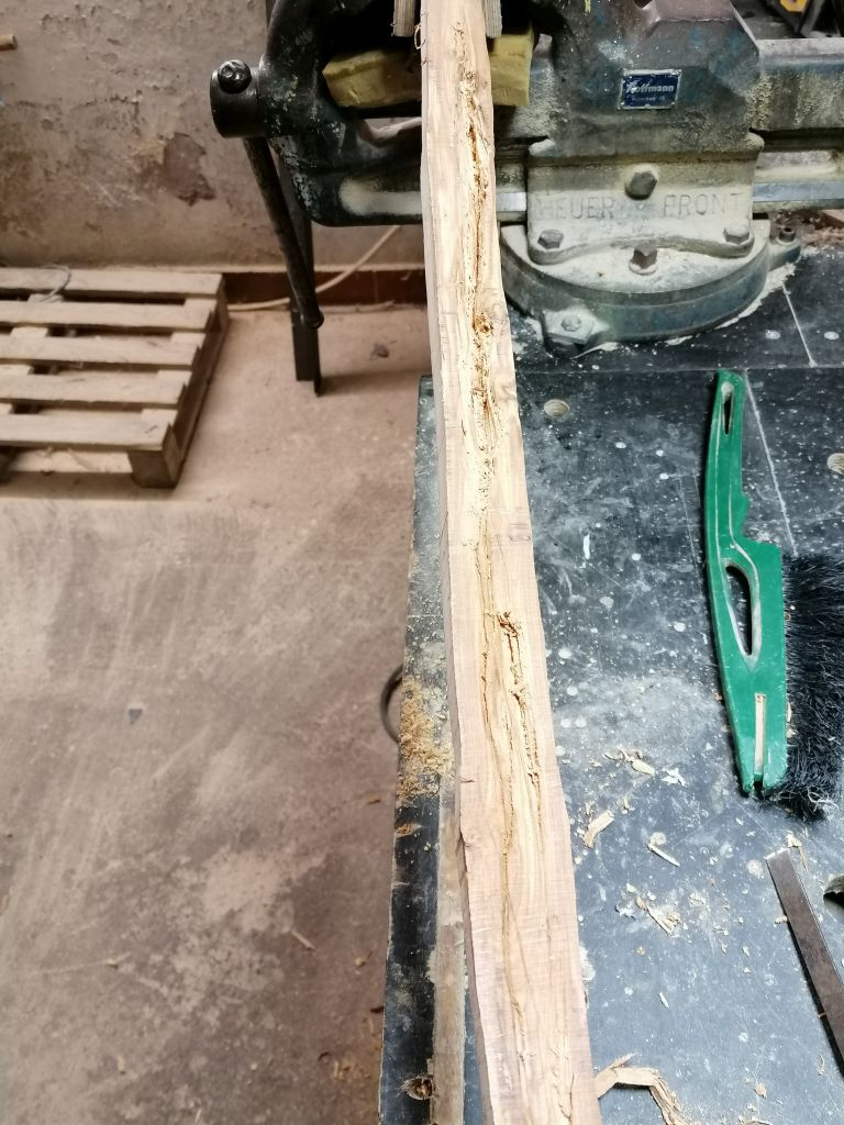

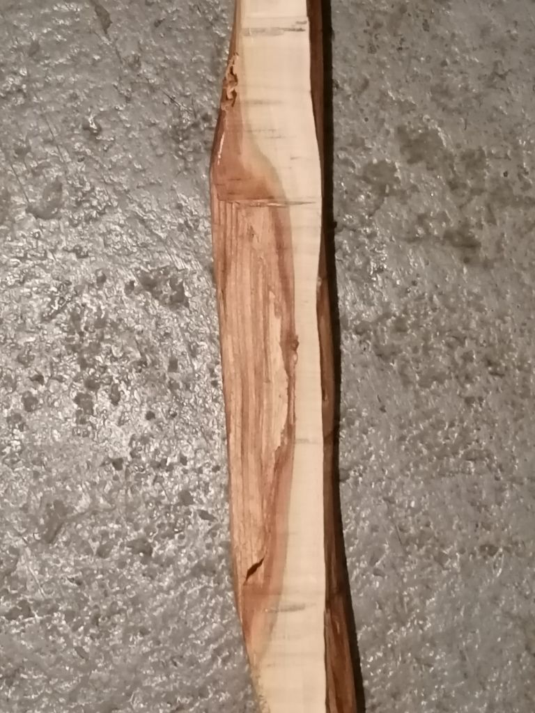

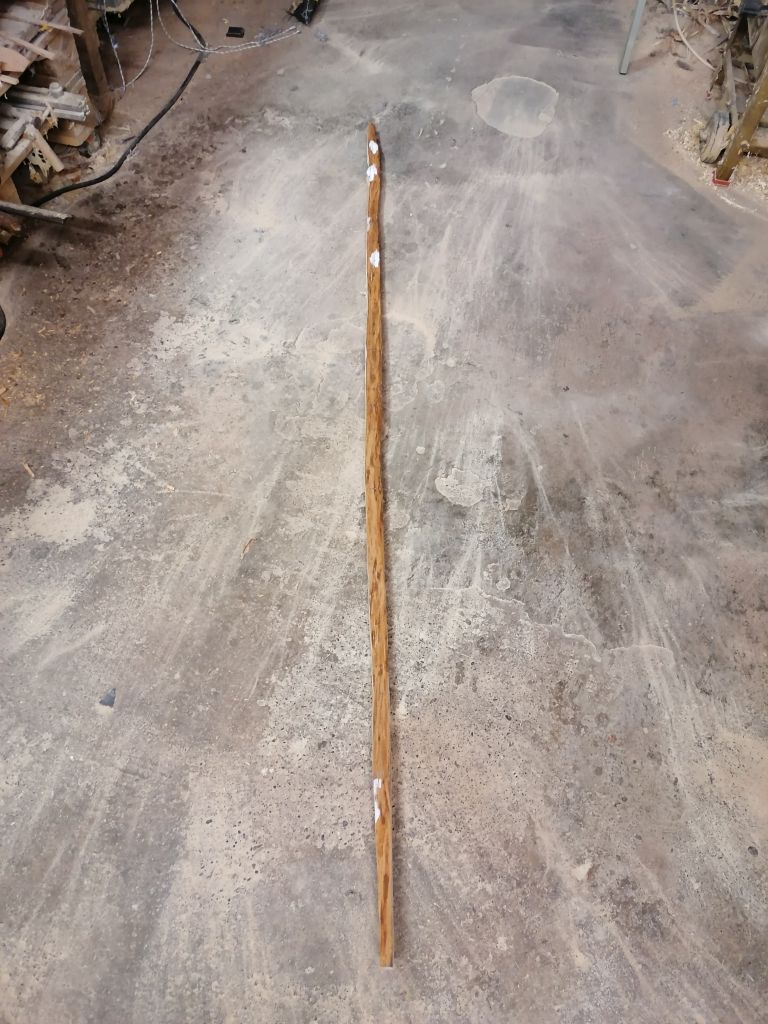

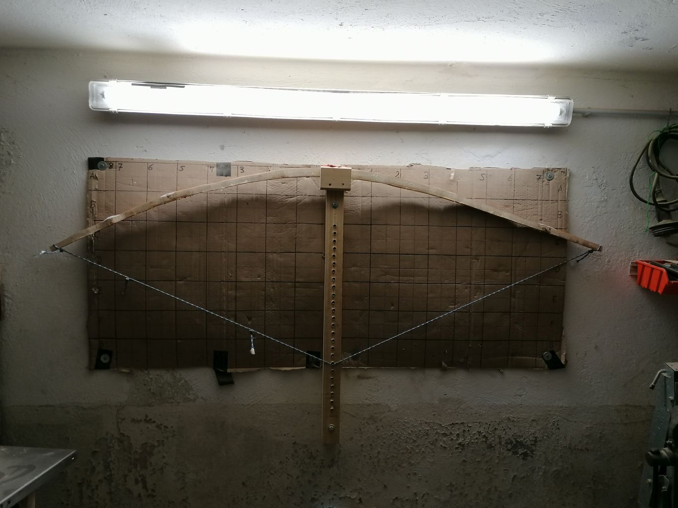

So habe soeben den Schwarzdorn in Form gebracht...., einer der schönsten Schwarzdorn die je geerntet habe. Schön gerade und mit 197cm ordentlich lang, aber auch der faulste ::) Der hätte so einen schönen Langbogen geben können.... man man man. Ich habe ihn mal aufgespannt und geschaut ob er hält und das glaubst du nicht... der kollabiert überhaupt nicht. Keine Stressfalten und kein Set, sowie knappe 40# auf dem Auszug . Ich hätte ja ein HL Design gemacht, aber die Fäule ist zu nah am Rand.
Irgendeiner eine Idee?

Schau dir mal den niederwil-egelsee Bogen an. Das ist auch hollowlimb, aber mit sehr schmalen Rändern.
Vielleicht geht sowas.

Alle 30cm n Entlastungsschnitt
Oder kürzen auf 165cm und n Flachbogen bauen

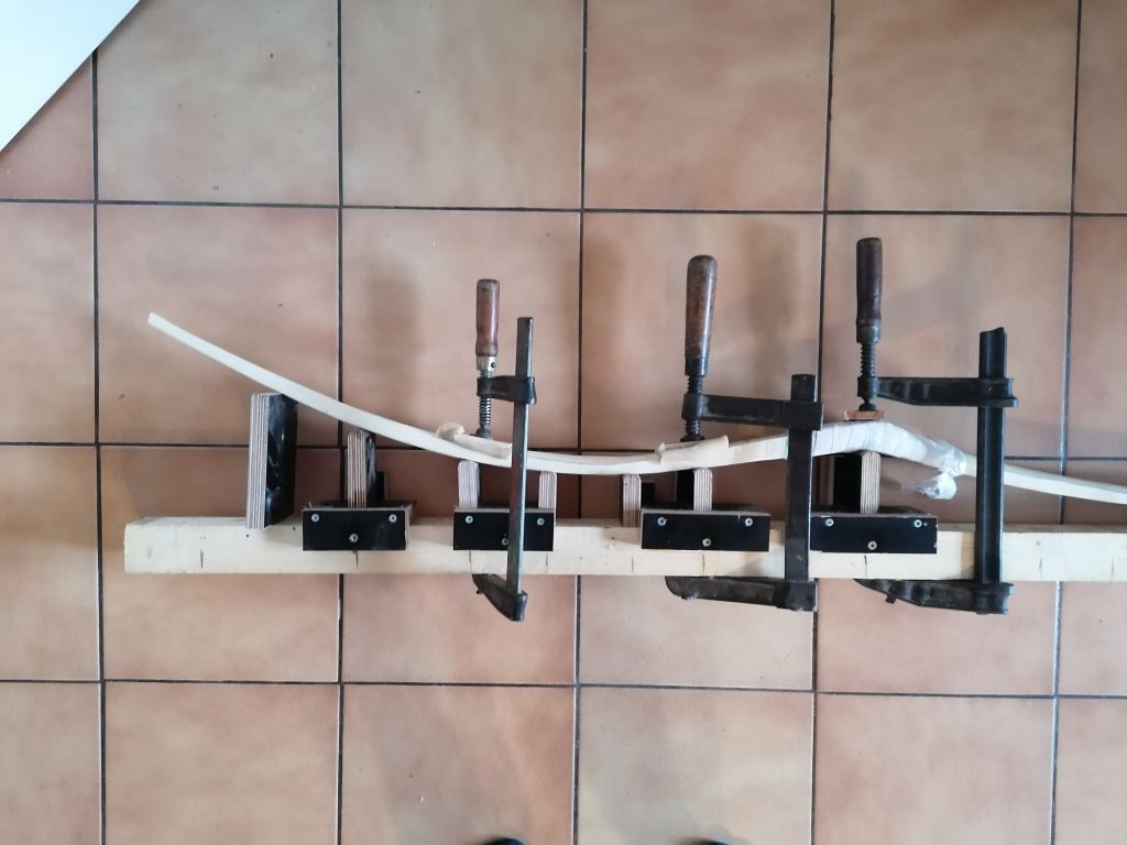

So habe endlich das Pfaffenhütchen dämpfen und eine Seite biegen können. Jetzt gehen wir auf einen Fasnetumzug mit den Kindern und heute Nachmittag ist die zweite Seite dran. Der stave ist noch 180cm lang, ich denke ich werde ihn später auf 160cm kürzen.
Mit dem Schwarzdorn habe ich noch einen Idee und die probiere ich noch. Ich kann ich auf 165cm kürzen und mal schauen was ich da raus bekomme. Sonst wird er in passendes Brennholz verwandelt.
Beiträge: 3457
Hat gedankt: 31 Mal
Hat Dank erhalten: 166 Mal
Re: Saplingbow 12 Hieronymus Schwarzdorn
So es ist geschafft... die zweite Seite wurde auch mit dampf in die Form gebracht. Jetzt heißt es nochmals warten bevor es weiter geht und der Bogen für die Sehnen vorbereitet wird.

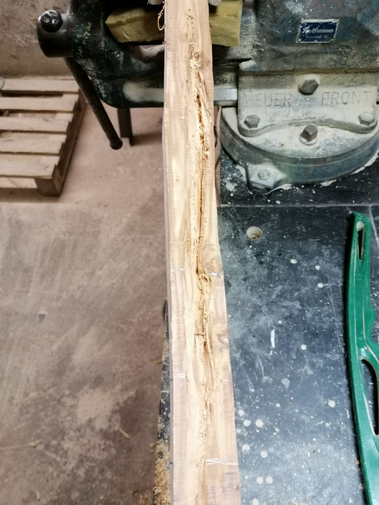

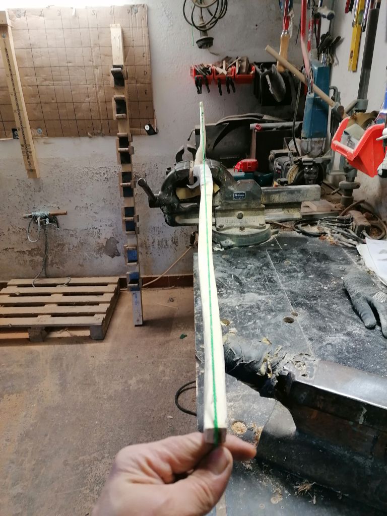

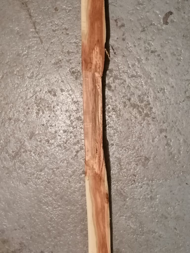

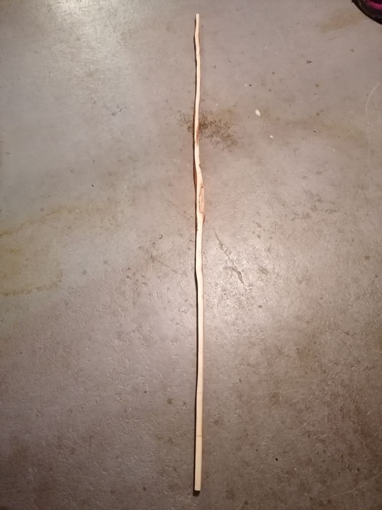

So kleines update mit dem Schwarzdorn:
Ich habe den Bogen auf 164cm gekürzt und habe die schlimmste Gammelstelle in den Griff gelegt. Den großen fauligen Rest habe ich wegschnitten. Ich weiß nur nicht ob ich die 30# noch einhalten kann. Als Backup bleibt er mal noch liegen und darf trocknen. Die Reste vom Stave trocknen ebenfalls im Keller, da ich ja noch Holz für den Griffaufbau brauche.
Es ist echt schade, da bei diesem Stave genug von dem Kernholz übrig geblieben wäre und Schwarzdorn sieht einfach toll aus....
@ Moderatoren bitte den Threadtitel in " Saplingbow 12 Hieronymus Schwarzdorn / Pfaffenhütchen " abändern … Danke!

Ich befürchte das dir dein Griffbereich kollabieren wird.
Hatte ich letztes/vorletztes Jahr bei meiner Kirsche (bin mir nicht mehr sicher wann des genau war.
Lg Tom Tom

Tom Tom hat geschrieben: 13.01.2020, 20:49 Ich befürchte das dir dein Griffbereich kollabieren wird.
Das befürchte ich auch, deshalb ist er nun mein Ersatz für den Pfaffenhut falls der nichts werden sollte :P ;D

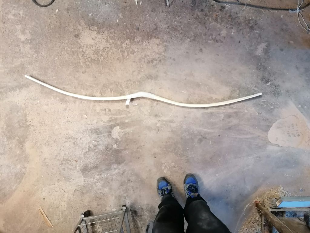

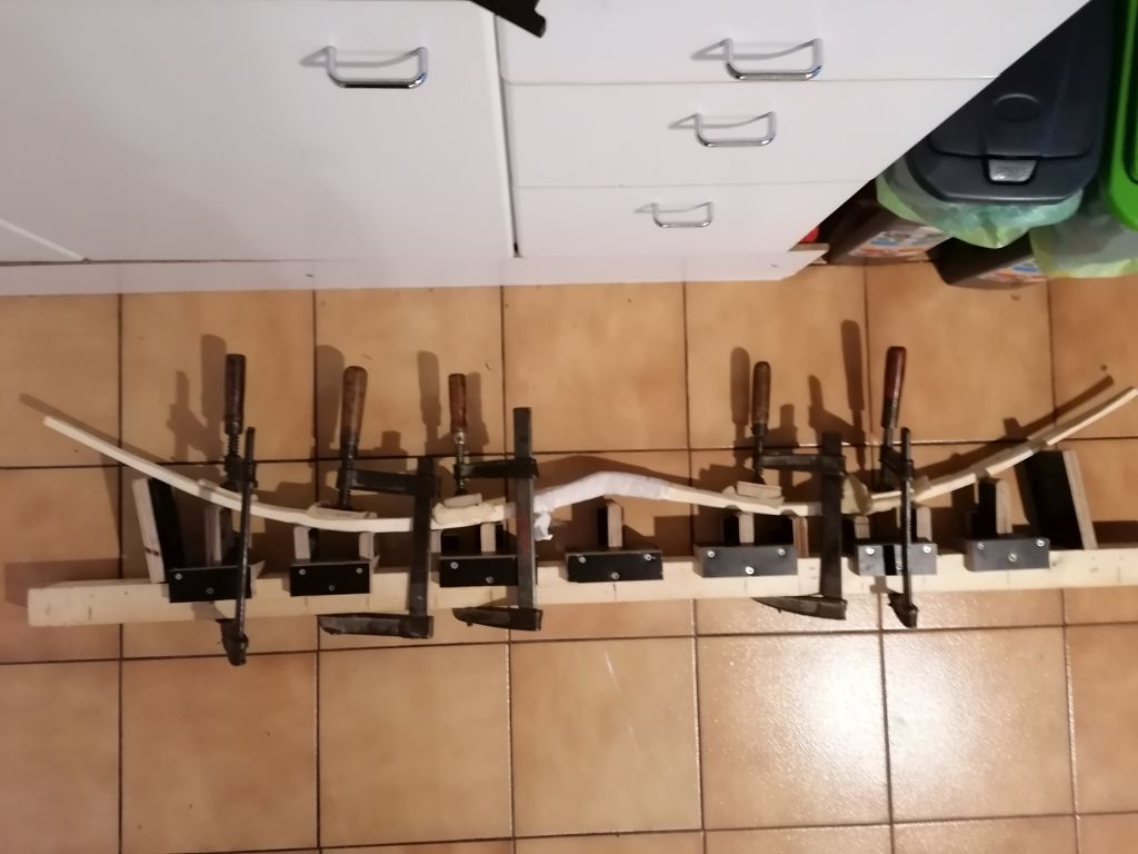

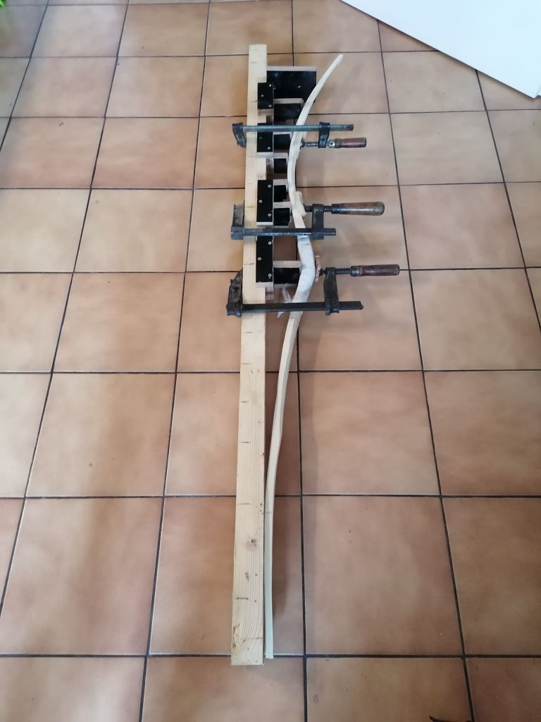

Es ging weiter mit dem Pfaffe:
Ich habe ihn endlich aus der Form genommen und bin mit dem Ergebnis zufrieden. Die Sehnenlagenkorrektur hat sich auch gelohnt. Ich muss sagen für diese modern Form (von der Seite) zeigt er von vorne ein Charaktergesicht und ist leicht Snaky. Ich finde diese Kombi gar nicht so schlecht ;) Auf Standhöhe war er schon... der muss auf jeden Fall kürzer. Über 20cm Standhöhe ist keine Option. Ich werde ihn von 180cm auf 160cm kürzen.
frisch aus der Form
frisch aus der Form
Die Sehnenlage
Die Sehnenlage

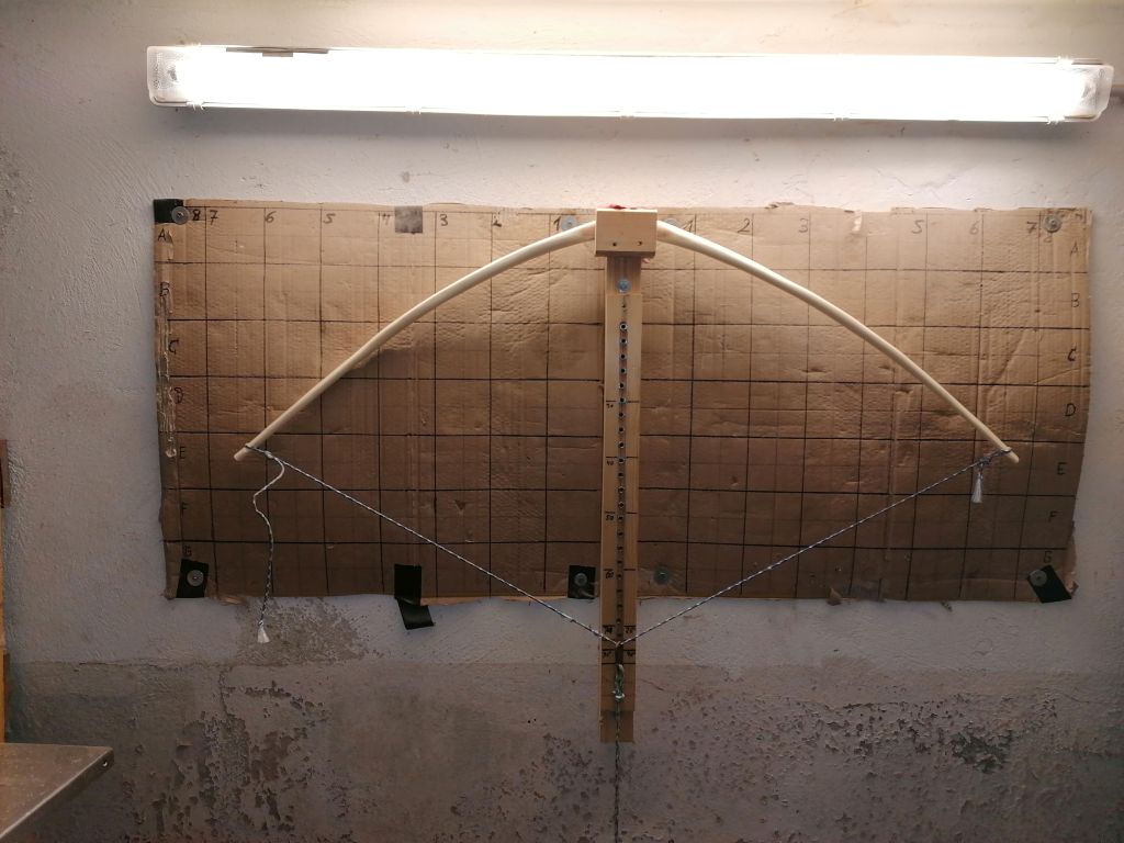

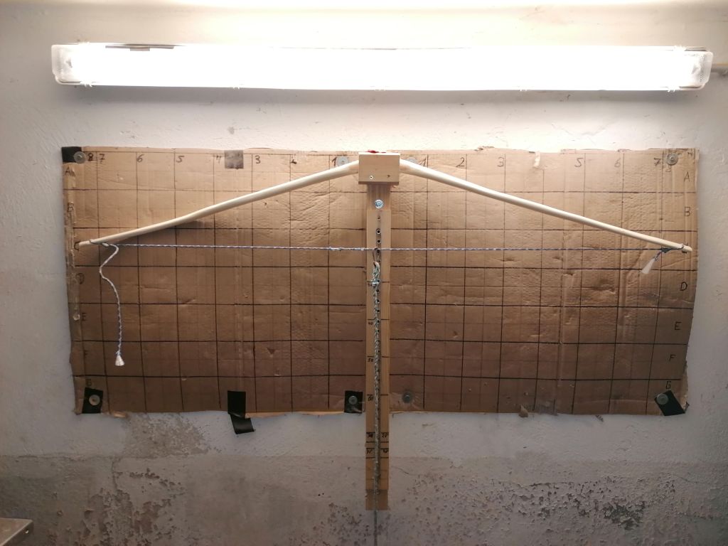

Kleines Update:
Heute ein klein wenig getillert und aufgespannt.... sieht schon gut aus und ich könnte ihn schon so lassen, aber ich will noch ein wenig rausholen. Er hat jetzt 55#@32'' und 45#@28'' . Die Standhöhe beträgt ca.19cm. Jetzt kommen die Sehnen drauf und dann kann ich ihn in 2-3 Wochen fertig machen. Das Leder kommt erst ca. 4 Wochen später drauf.
28''
28''
55#@32''
55#@32''
