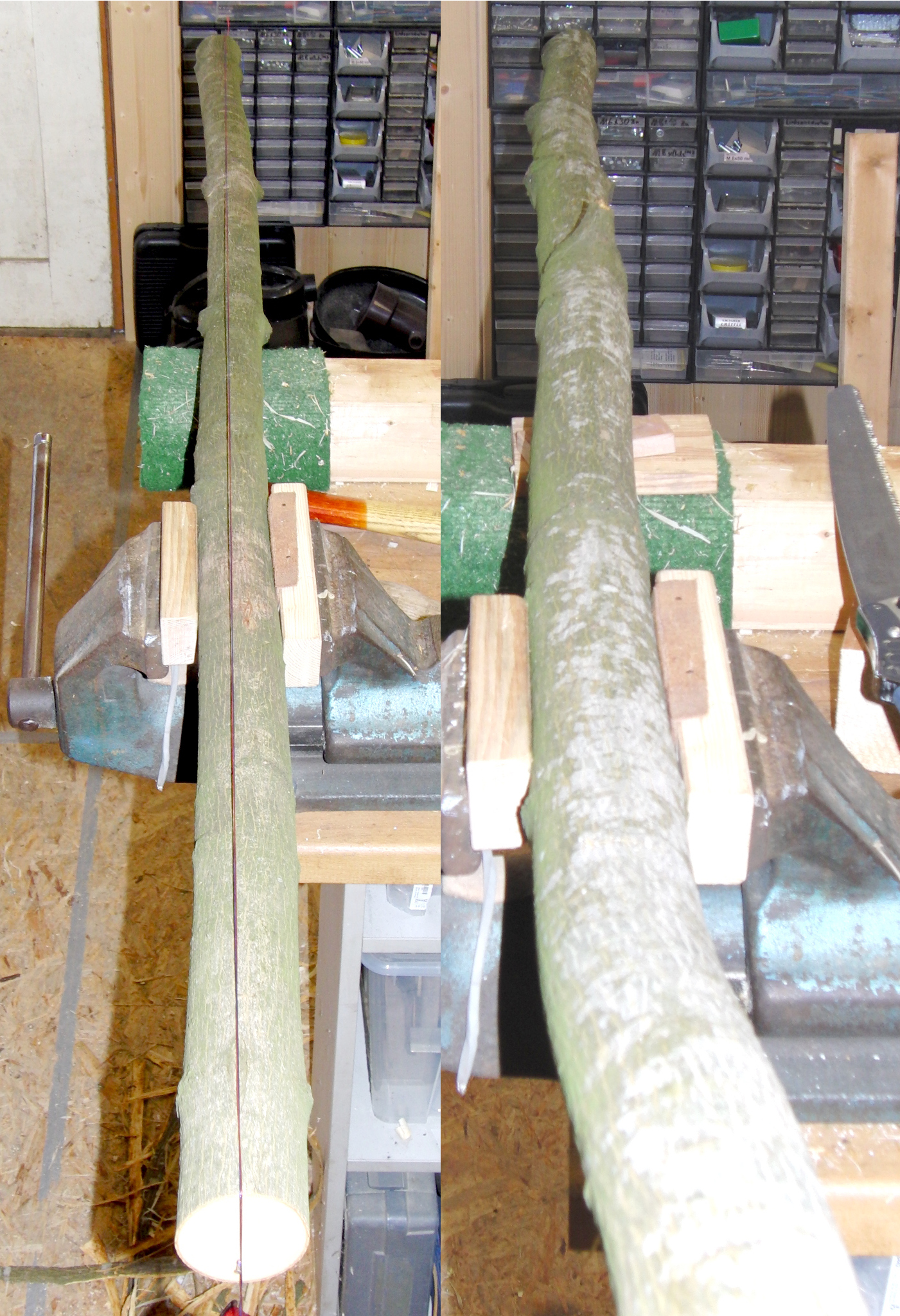

In der Werkstatt angekommen musste ich erst noch das Werkzeugbild machen, danach habe ich meiner Kamera nochmal die Details verfüttert.
Die Rückenlage wurde mit Hilfe eines Mittenwicklungsgarns festgelegt

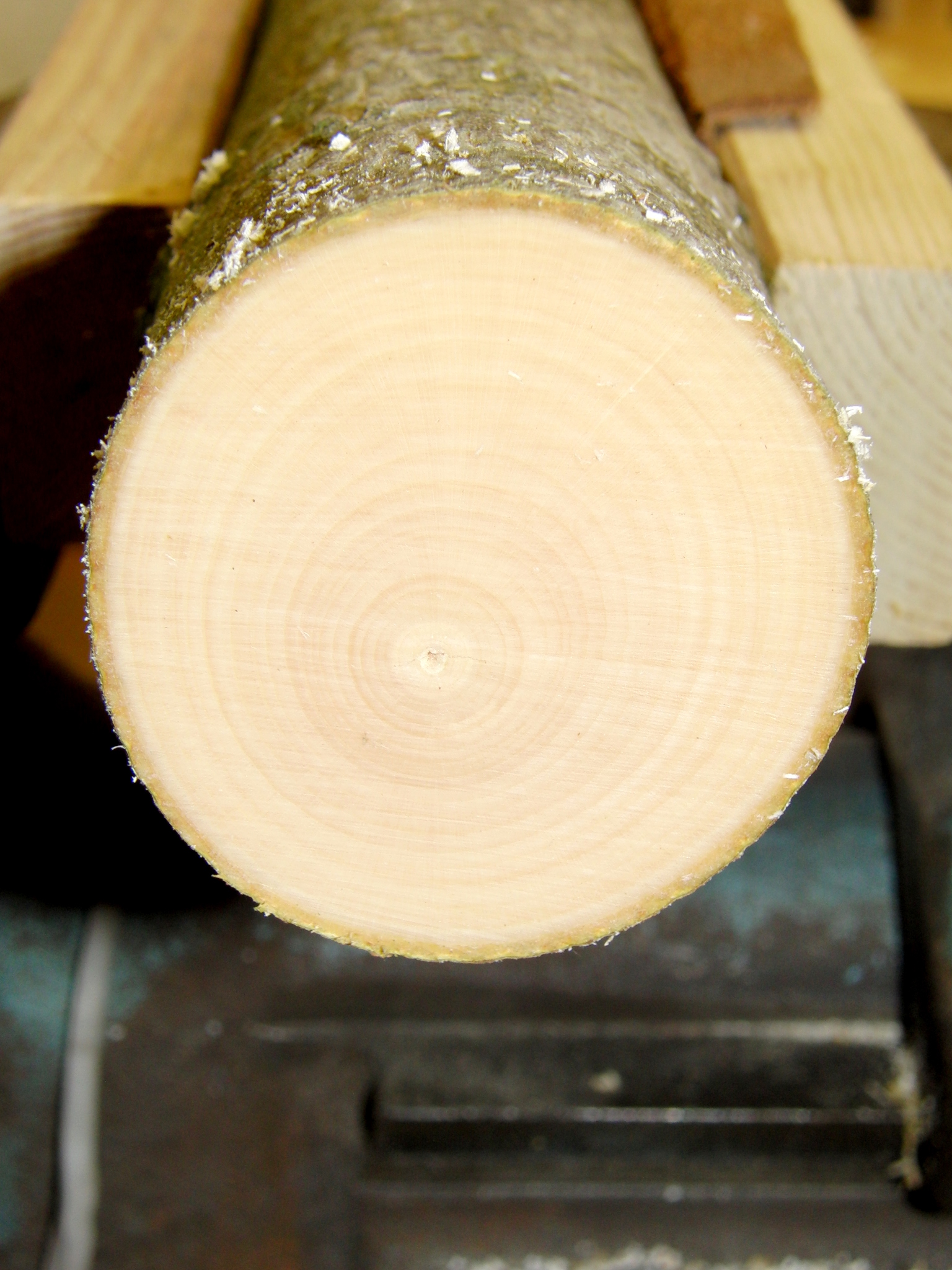

... mit der Klappsäge abgelängt, wonach ich eigentlich spalten wollte. Der Markkanal wollte nicht:

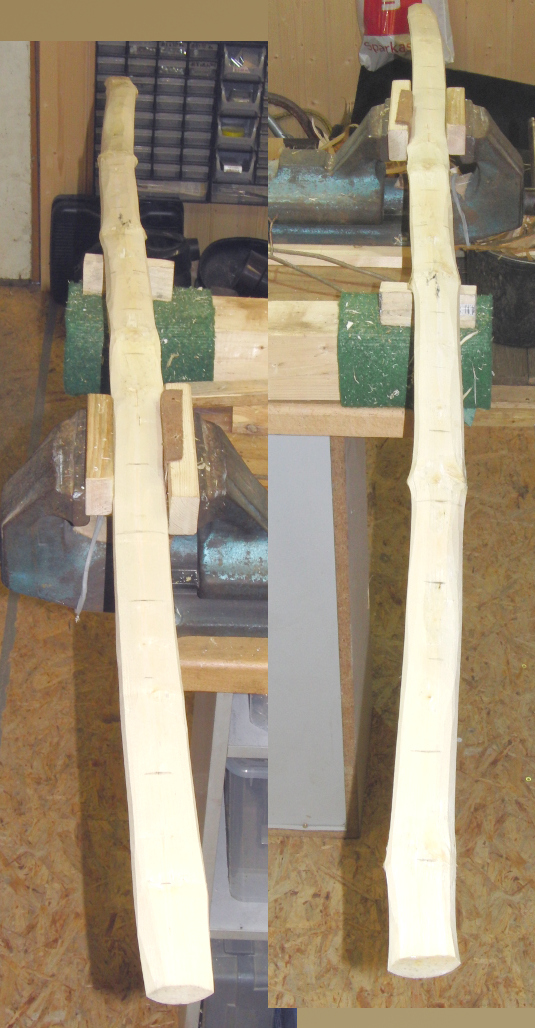

Die ursprünglichen Abmessungen waren derzeit 4,8 kg schwer, 195cm lang, unten 7,5-8,5 cm, oben 5,5-6,5 cm im Durchmesser, gemessen mit Kofferwaage und Maßband .
Mit einem Ziehmesser habe ich den Kandidaten am Bauch reduziert und hoffe, am Griffbereich genügend Material stehen gelassen zu haben, sonst wird aufgefüttert. Den Rohling umgedreht und mit der stumpfen Spachtel entrindet Die Breite betrug nach dieser errsten groben Behandlung um die 5 cm, die Dicke hat sich auf 25 bis 35 mm reduzieren lassen.

Da bin ich mal sehr gespannt, ob der sich noch seitlich verzieht.

Nun, hoffentlich nicht! Ich hatte ihm jetzt drei Tage Bewährung gegeben, wenn er Anzeichen macht, wird er eingesperrt
oder gedämpft... und dann eingesperrt. Ich lese jetzt mal keinen Sarkasmus aus deinem Wunsch.
