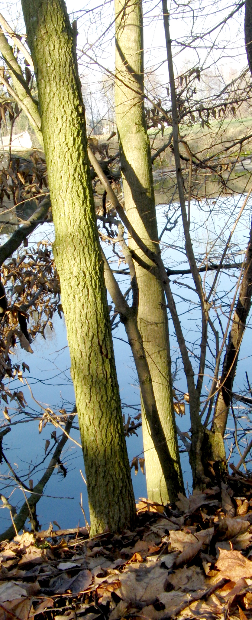

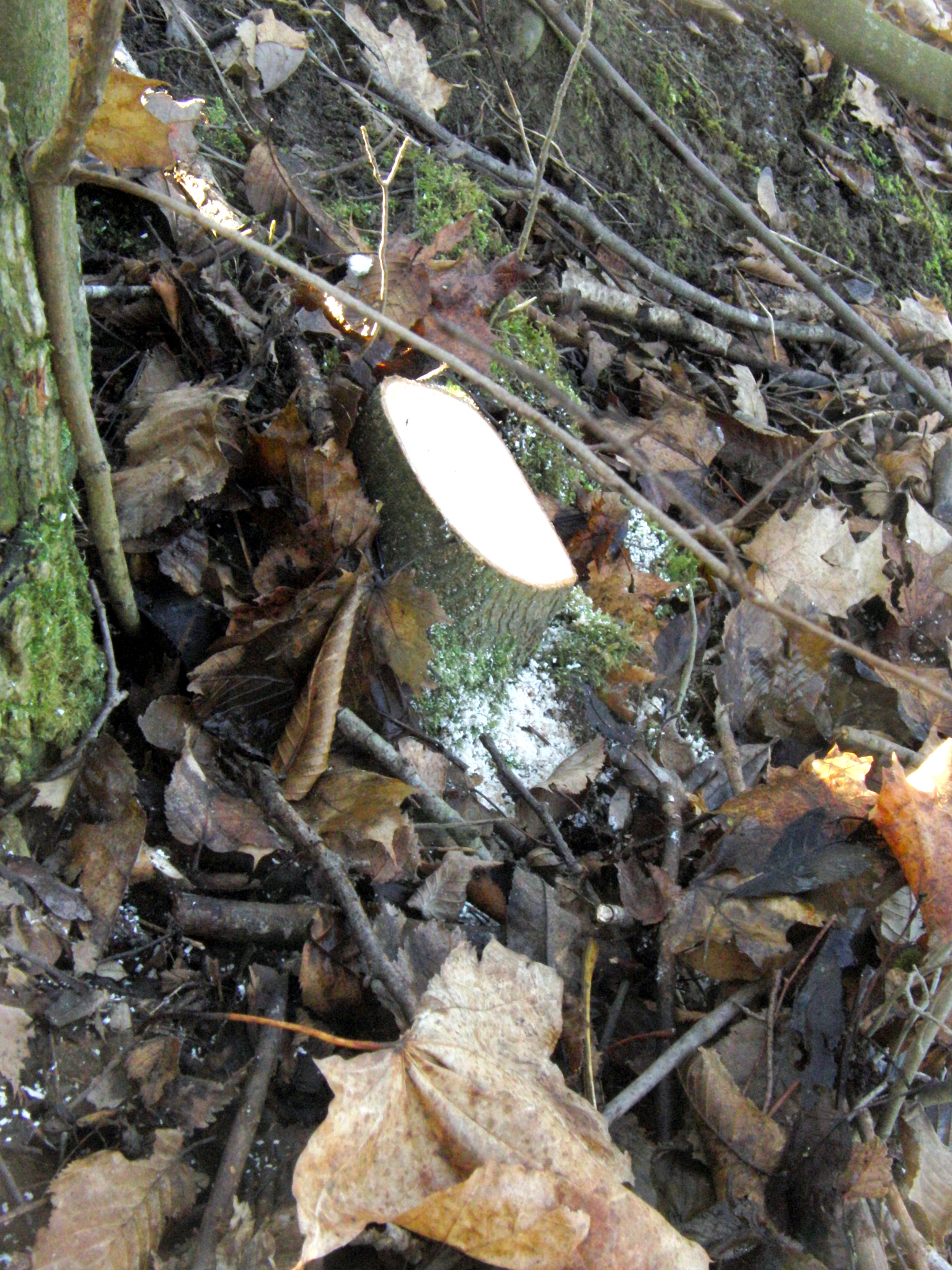

Um das Jahr nicht mit Vorsätzen sondern mit Taten zu beginnen, bin ich noch am Neujahrstag vormittags losgezogen.
Die Bildbearbeitung und Beitragserstellung dauert bei mir immer etwas...

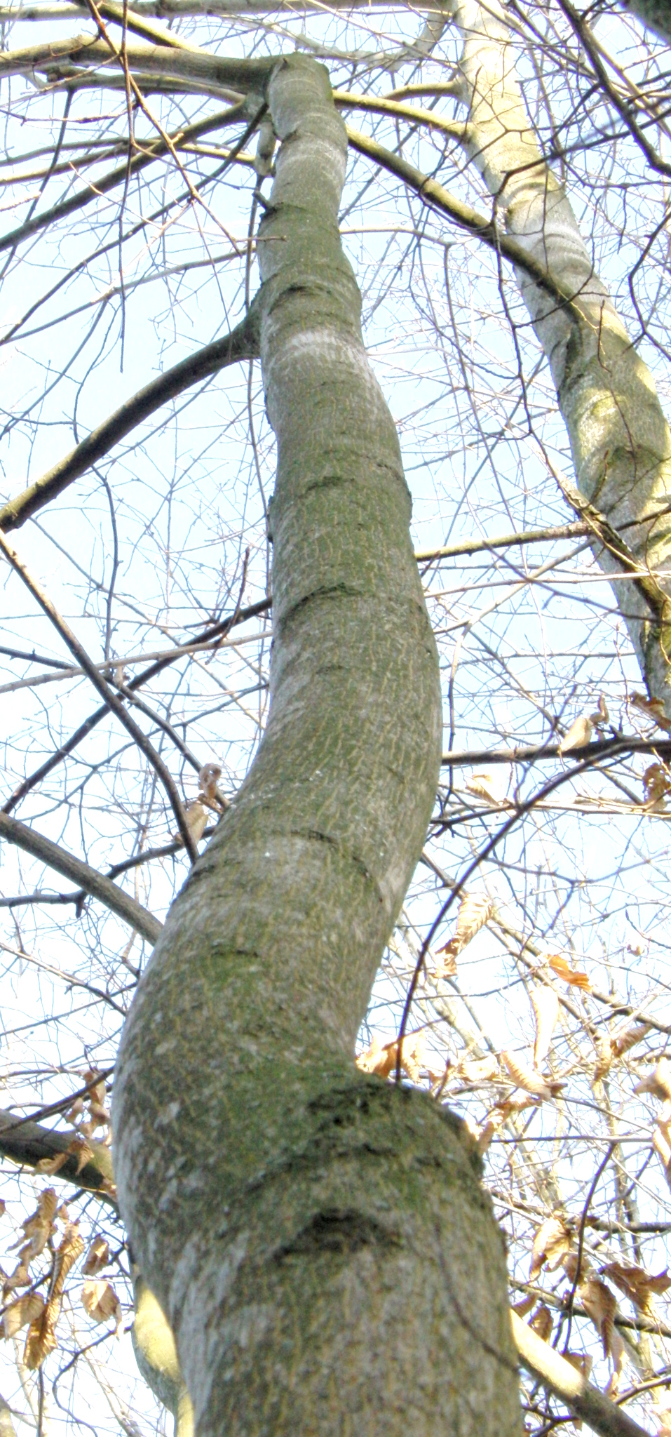

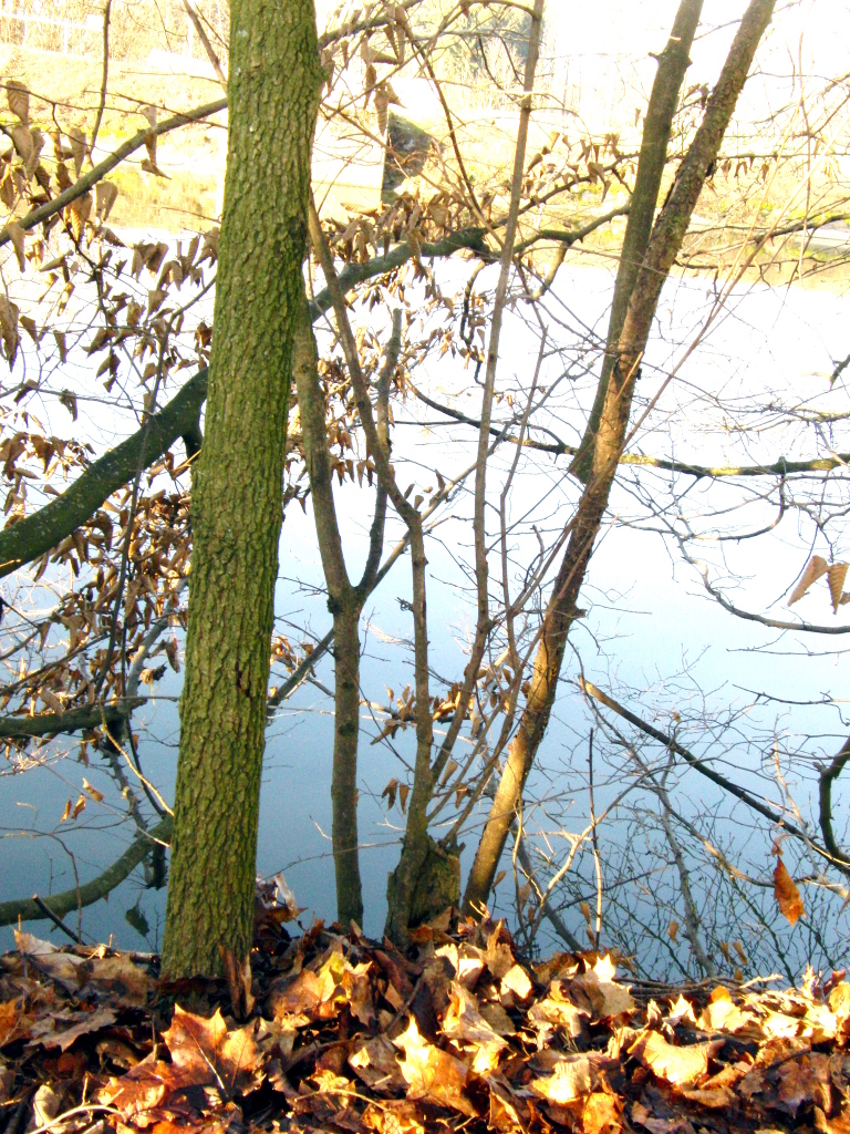

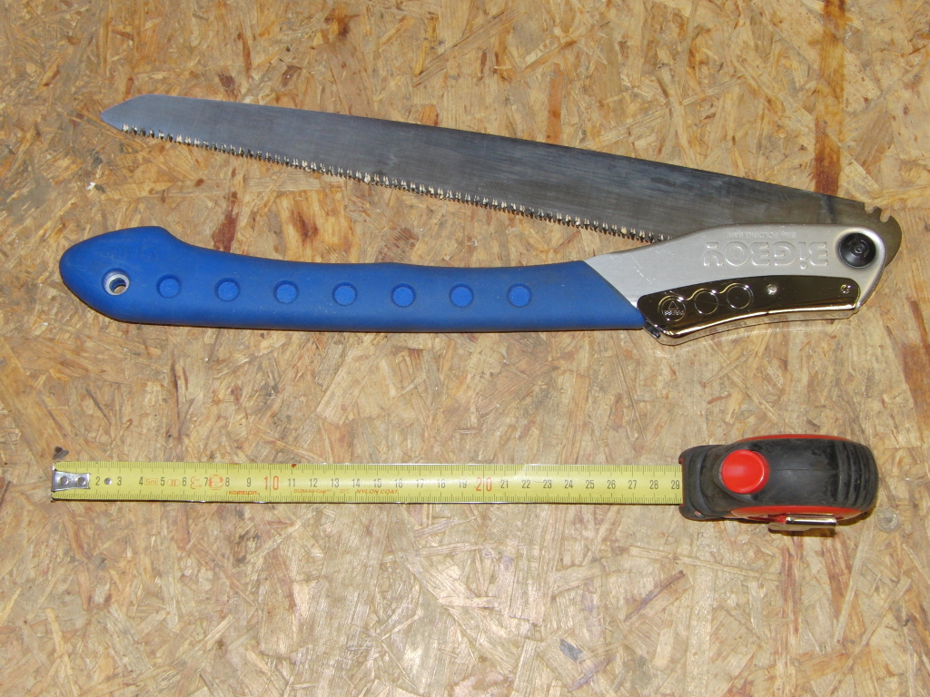

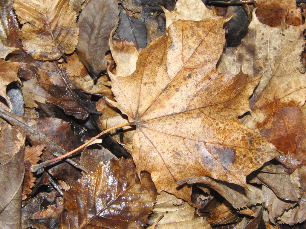

Dieser Ahorn ist mir bereits letztes Jahr bei einem Spaziergang aufgefallen,

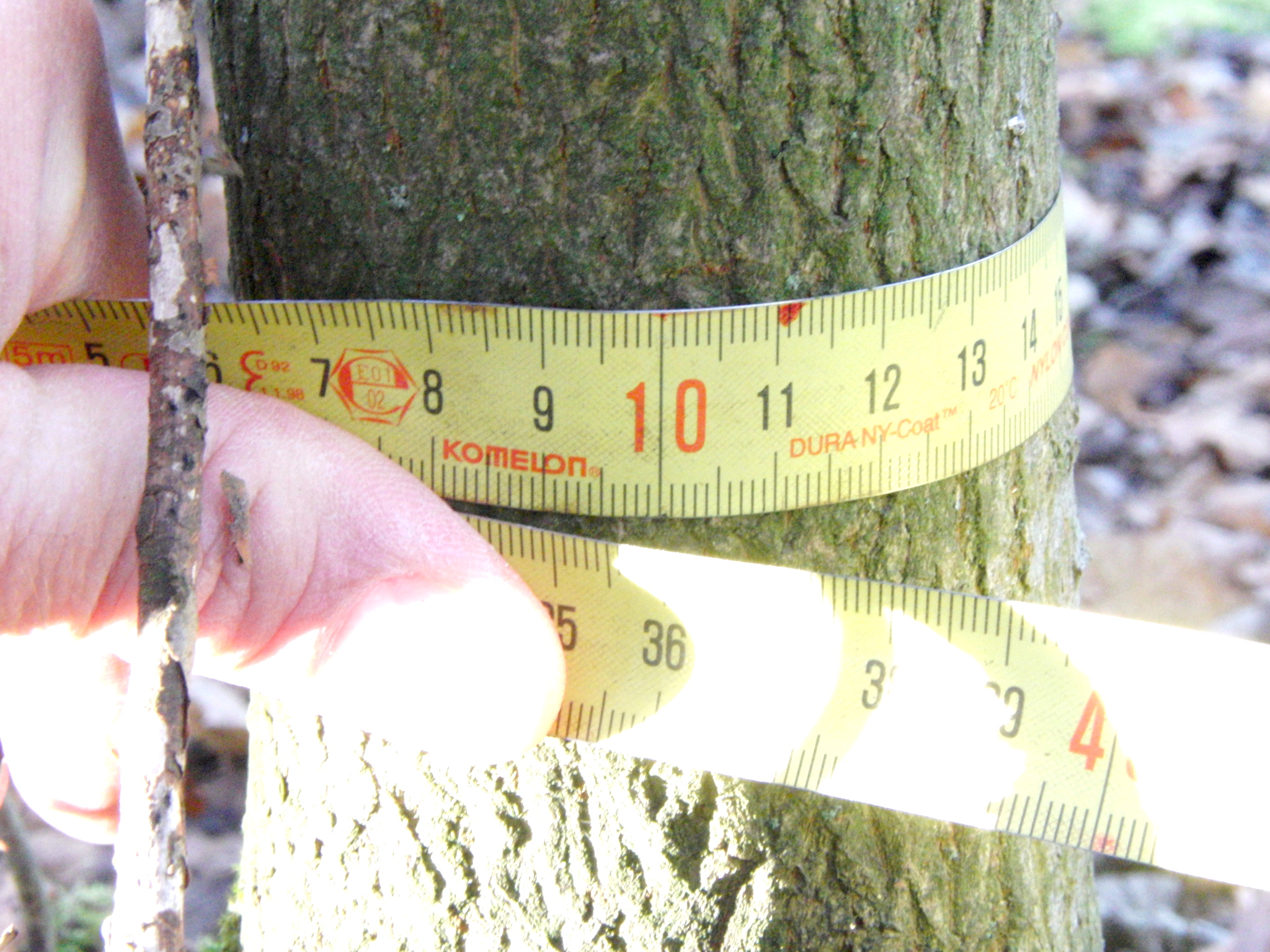

Mit einem Maßband ausgemessen,

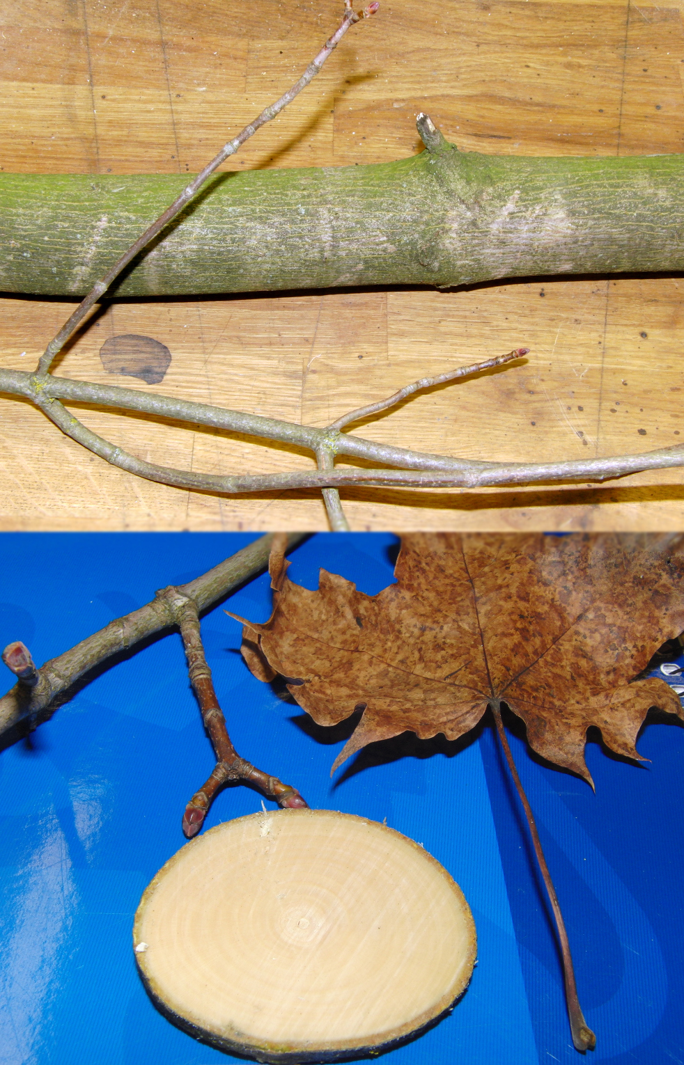

woraufhin sich auch Makroaufnahmen von Knospen und Zweigstruktur anfertigen ließen: noch geschwind den Durchmesser überprüft, des Wahnsinnigen fette Beute aufgeladen und ab in die Werkstatt verfrachtet.

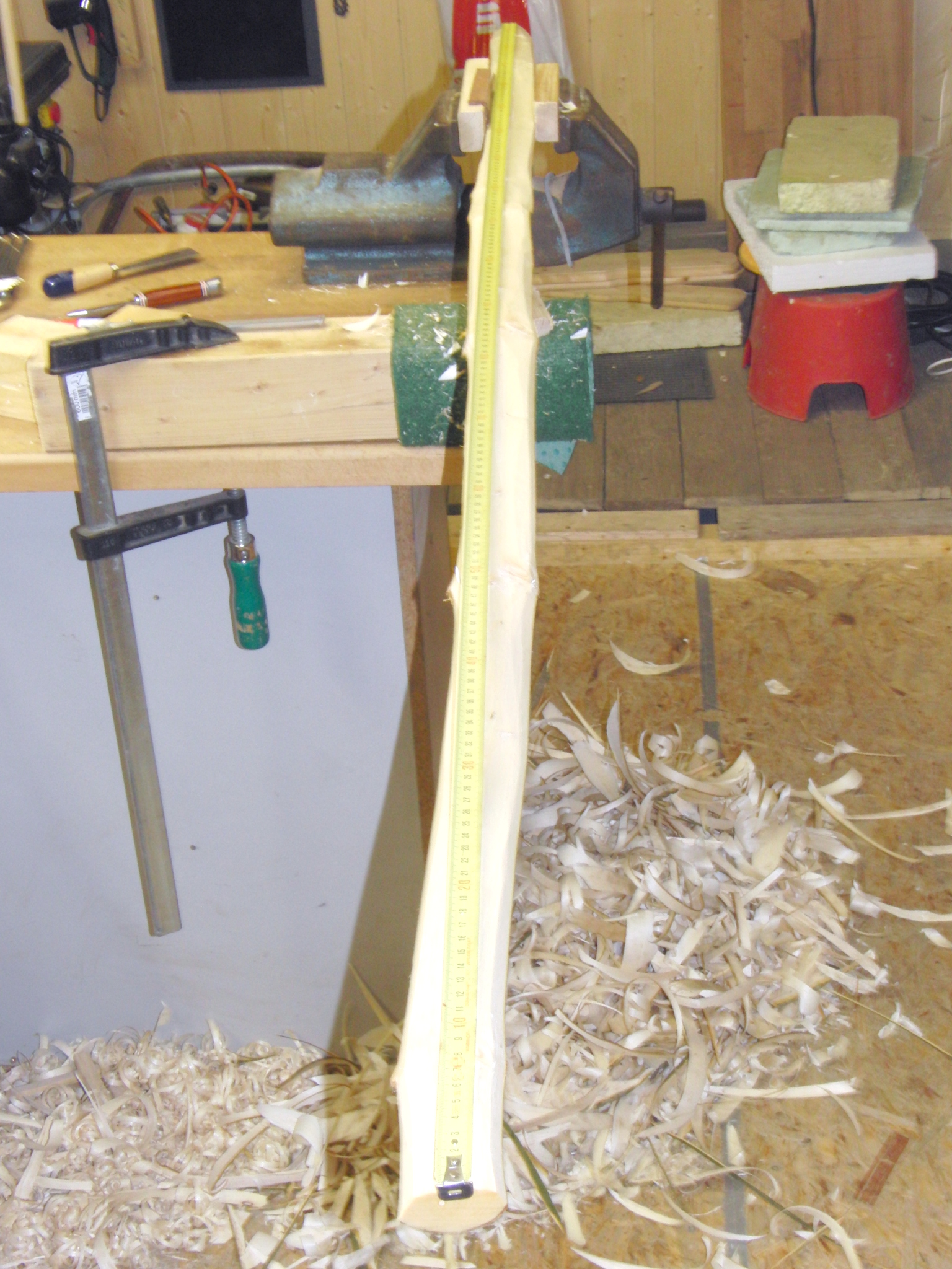

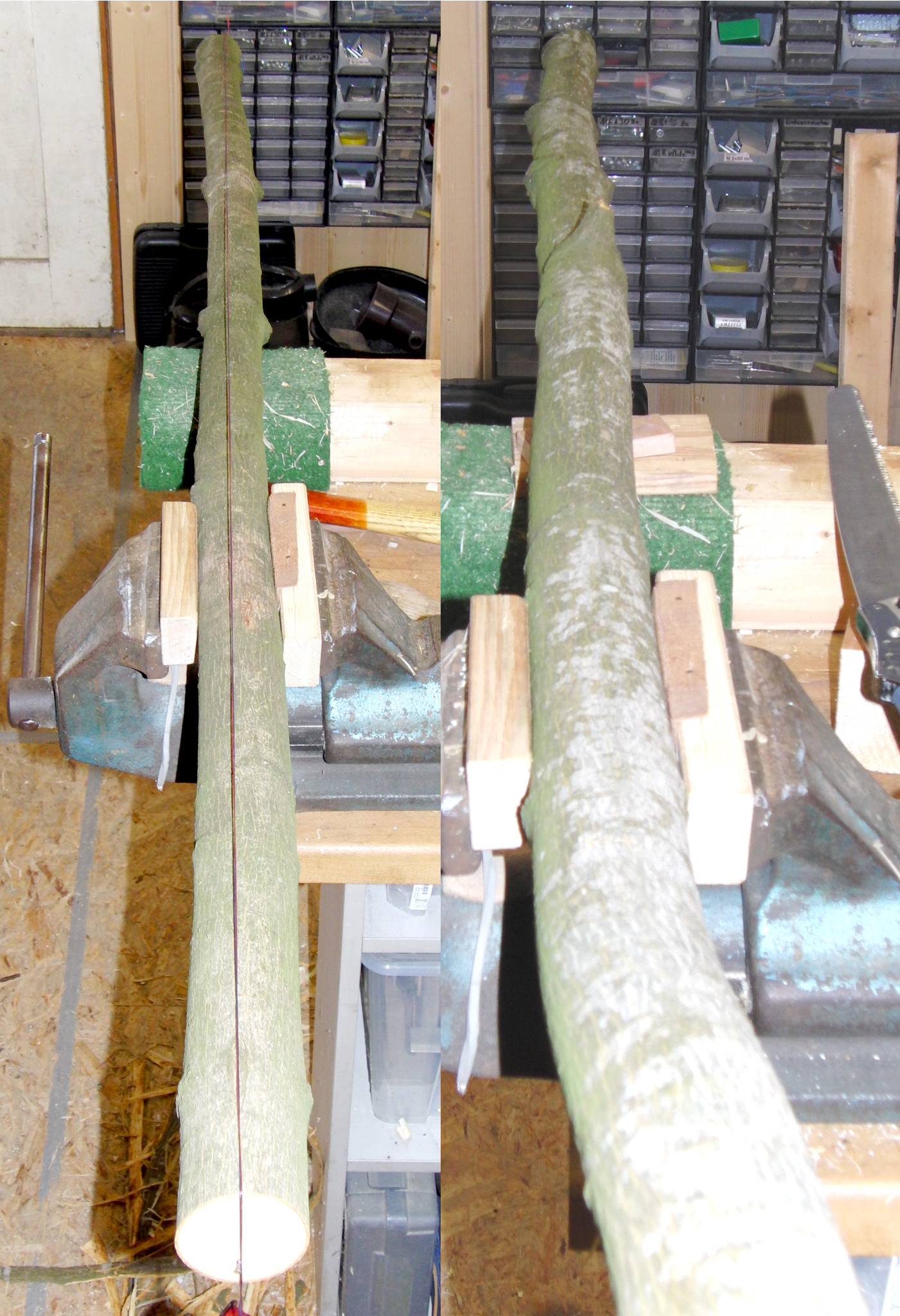

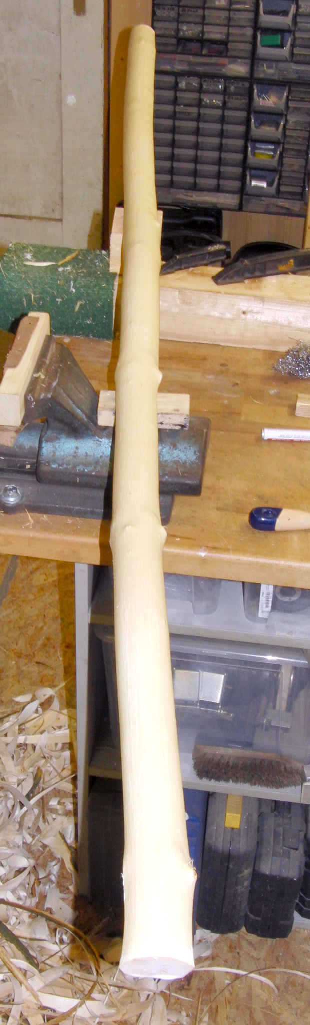

In der Werkstatt angekommen musste ich erst noch das Werkzeugbild machen, danach habe ich meiner Kamera nochmal die Details verfüttert.

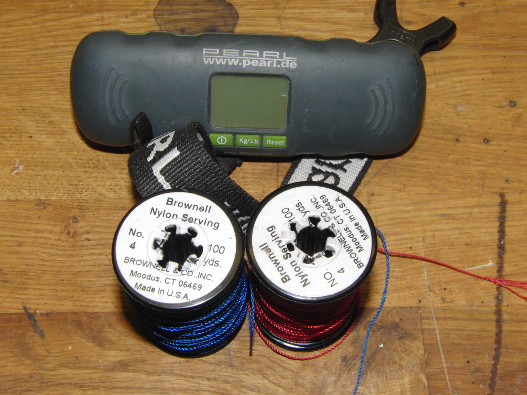

Die Rückenlage wurde mit Hilfe eines Mittenwicklungsgarns festgelegt
... mit der Klappsäge abgelängt, wonach ich eigentlich spalten wollte. Der Markkanal wollte nicht:
Die ursprünglichen Abmessungen waren derzeit 4,8 kg schwer, 195cm lang, unten 7,5-8,5 cm, oben 5,5-6,5 cm im Durchmesser, gemessen mit Kofferwaage und Maßband .

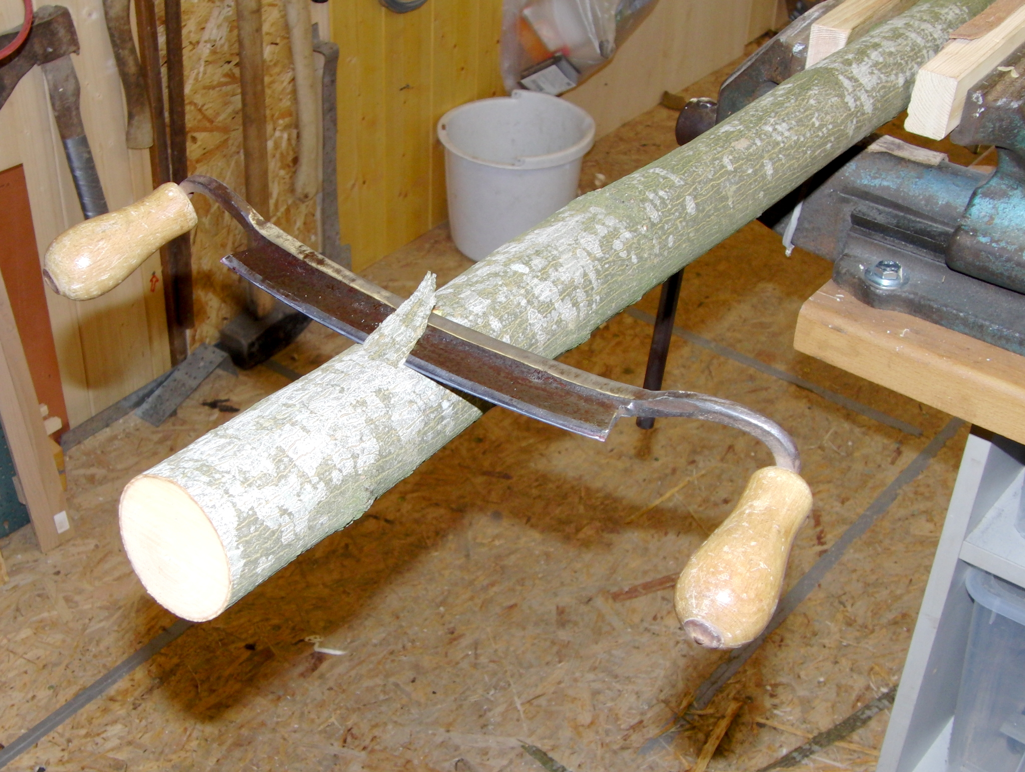

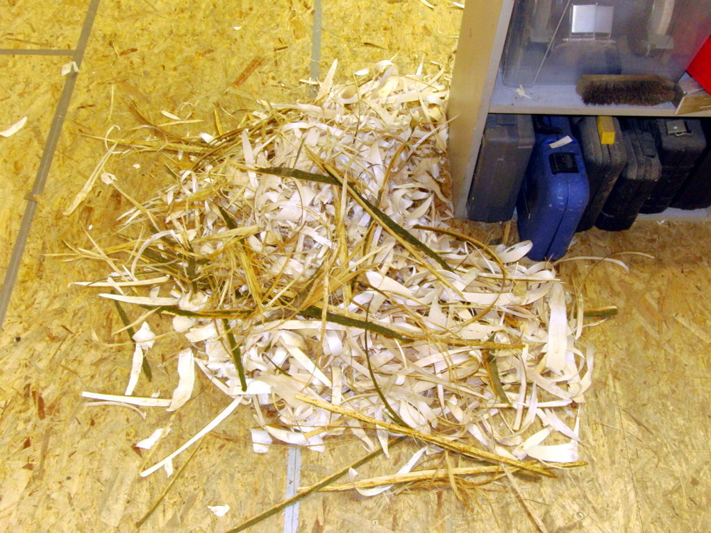

Mit einem Ziehmesser habe ich den Kandidaten am Bauch reduziert und hoffe, am Griffbereich genügend Material stehen gelassen zu haben, sonst wird aufgefüttert. Den Rohling umgedreht und mit der stumpfen Spachtel entrindet Die Breite betrug nach dieser errsten groben Behandlung um die 5 cm, die Dicke hat sich auf 25 bis 35 mm reduzieren lassen.
Bilder der Werkzeuge gibt's auch noch: ach ja, hätte ich fast vergessen: im Schraubstock war das Teil auch zwischendurch noch eingespannt... irgendwo war da auch noch ein Foto dabei.
den Schrotthaufen lasse ich bis auf Weiteres zur Erhöhung der Luftfeuchte in der Werkstatt liegen: Bei den gerade herrschenden klimatischen Bedingungen kann ich mir noch überlegen, ob ich die Möhre irgendwo einspanne.

Schöner feinringiger Spitz-Ahorn

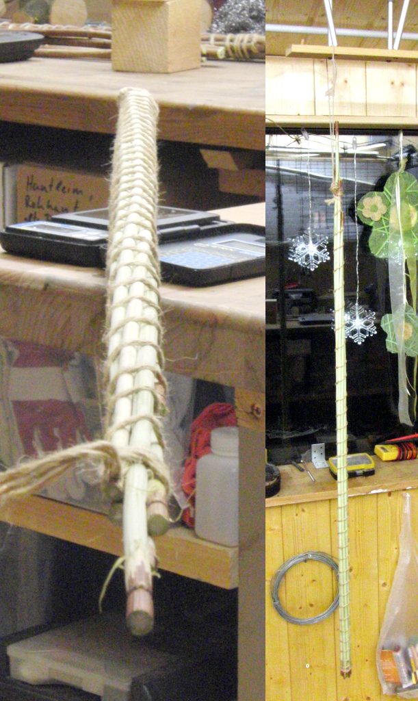

Heute habe ich den Stave als erstes gewogen und nachgesehen, ob sich was zum Verziehen beginnt. Die Stave-Masse betrug vor Anlage des Stützverbands um 1930 g (Ich habe nur die Küchenwaage zur Verfügung, weil ich z.Z. meine Feinwaagen irgenwie falsch aufgeräumt habe.
somit habe ich als bekennender Fäustlingsskifahrer den Stave doch noch eingebunden, da ich die nächsten Tage außer Haus bin.

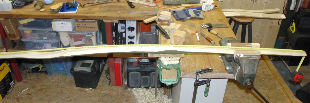

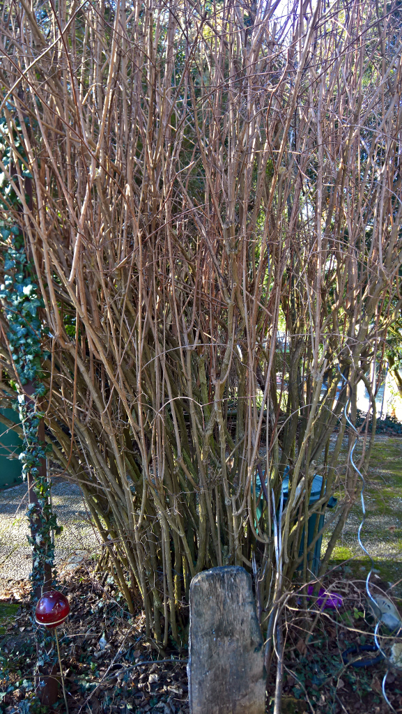

Aus dem unteren Abschnitt habe ich ein ca. 75 cm langes Stück gespalten und lasse dies in der Werkstatt bei ca 10°C und 60% r.F. trocknen. Beide Teile haben bereits ordentlich Feuchte verloren und die eine Hälfte sogar einen Trocknungsriss. Leider habe ich den Trocknungsvorgang erst seit 07.01. dokumentiert, die Feuchte ist scheinbar dennoch verloren gegangen
Einen anderen Teil des Stämmchens habe ich bereits am 03.01. nach schälen und dreiteilen ins Haus bei ca. 22°C und 35% r.F. zum schnellen Trocknen verbracht, hier habe ich einen Gewichtsverlust von ca. 38% (03.01. 16:25 bis 12.01. 21:15). Die Trocknung scheint noch nicht abgeschlossen und wenn ich in TBB Band 4 in der Tabelle "Holzfeuchtegleichgewicht bei gegebener relativer Luftfeuchte und Temperatur..." nachsehe, käme das so getrocknete Holz auf knapp 7% Holzfeuchte, das wäre schon knackig trocken. Im Laufe der nächsten Woche möchte ich das Darrgewicht des Schnelltrocknungsversuchs bestimmen, um die tatsächliche Feuchte im Stave berechnen zu können.
Werkzeug hierfür waren: Küchen- und Gewürzwaage, Bleistift, Excel 2016
Der Stave hat natürlich in der Werkstatt auch weitere Trocknung erfahren. Dort hat das Holz knapp 31% Gewicht verloren (01.01. 18:00 bis 12.01. 21:10). Donnerstag Abend habe ich den Stave ausgespannt, weil ich weiterarbeiten wollte (seitdem nicht mehr eingespannt), siehe da: der gezähmte Reflex hat sich wieder zurückgemeldet.
In weiteren Fotos muss ich erst nachsehen, ob sich der ursprünglich gemessene Reflex noch verstärkt hat oder nicht. Seitlich hat sich bislang nichts oder nur minimal was verzogen, möge dies so bleiben.
Anstatt am Stave weiterzuarbeiten habe ich gestern einige Pfeilschäfte vom Pfeifenstrauch in meinem Garten geerntet. Wie jemand vom Anfang des Turniers bereits sagte, so ein Bogen schießt angeblich Pfeile ab.
Die Ernte wurde zeitnah geschält, über der Spiritusflamme grob gerichtet, eingebunden, gewogen und zum Trocknen in die Werkstatt gehängt.
Werkzeuge, die verwendet wurden waren: Astschere, Pfeilschaftlehre (selbstgebaut), Schnitzmesser für doofe (oder für Kinder), Gewürzwaage, Spiritusbrenner, Bindeschnur.
Die Schäfte haben seit Beginn des Abhängens auch schon knapp 10% Masse verloren: in 25 h bei 55% r.F. & 8°C in der Werkstatt von 274 auf 249 g.

Heute Morgen ist der Stave dann in mein Lager im Haus umgezogen, obwohl ich gerne noch etwas Holz abgenommen hätte. Die Bedingungen sind: ca. 50% r.F. bei ca. 19°C.
In 11 h hat der Stave 17 g Feuchte verloren, das entspricht ca. 24 h in der Werkstatt bei 60% r.F. und 12°C.
