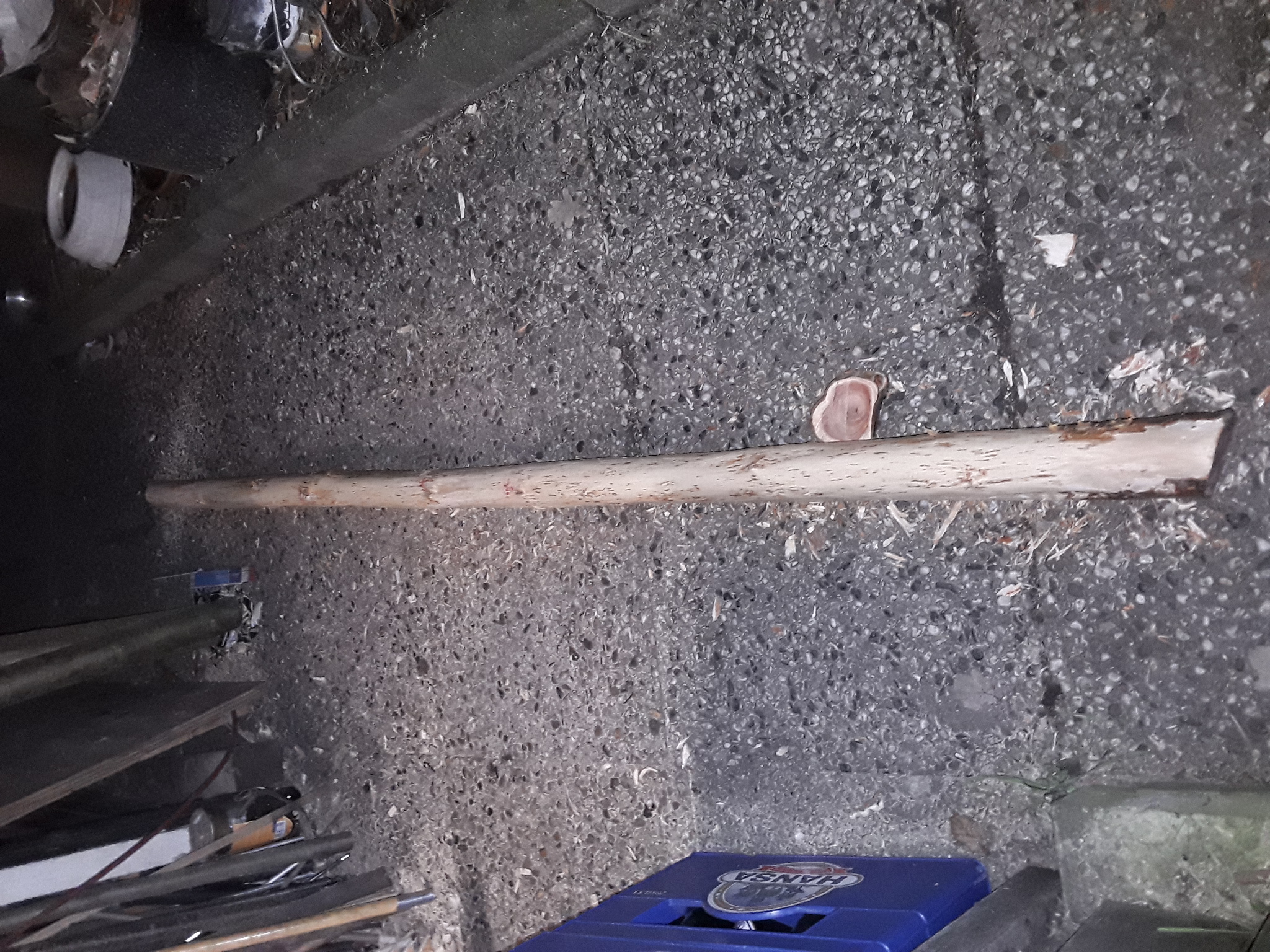

Habe mir die beste Seite vom Stamm ausgesucht,hoffe ich ?
weil auf der seite die kleinsten äste liegen und alle ziemlich mittig, habe mal die Stelle abgezeichnet wo ich den Bogen sehe ,was meint ihr ? die roten stellen da hab ich die Größe der äste aufgezeichnet

wg. Äste:
Um den Ast herum musst Du Holz (Breite) zugeben, und zwar in der Summe so viel, wie durch den Ast "verloren" geht...

Aber die angezeichnete stelle im stamm ist doch gut ? würde dann jetzt anfangen ihn bis auf den marktkanal runter schneiden und danach ? die beschnittenen stellen mit leim versiegeln? ld an Rabe

Hab den Stamm bis zur mitte runter geschnitten, hoffe es war so gemeint? am Bogen bin ich auch nochmal ran 6nd habe von den enden ,am Bauch noch bissel abgenommen
