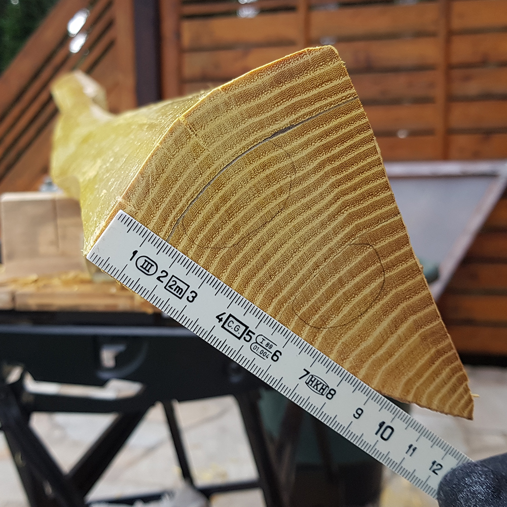

Damit kann ich gerne dienen :-) ... Ich hab gerade die Fasern entfernt, die eh weg müssen, sowie die Stirnseiten gesäubert.
Von oben her muss ich 4 Jahresringe entfernen: Zum einen ist kommt damit ein dünner JR weg, zum anderen hab ich außen, sowie seitlich Trocknungssrisse, die größtenteils (vielleicht sogar ganz) damit weg kommen.
Angezeichnet hab ich einmal 2 Bögen, mit Glück kann ich tatsächlich hier einmal spalten und 2 Bögen draus machen. Frage: Hat jemand von euch Erfahrungen, ob es etwas hilft, rundum wo ich spalten mag mit dem Dremel vl. 1cm tief einzufräsen?

Bei so einer Sahneschnitte von stave ist es vollkommen unnötig so viele Ringe runter zu nehmen - da taugt jeder, auch der dünnste, als Bogenrücken. Deswegen nicht schon soviele planen runter zu nehmen, sondern einen nach dem anderen und schauen, wies mit den Rissen aussieht.
Wie lang ist der stave denn eigentlich? Möglicherweise sind die Risse nur stirnseitig über mehrere Ringe tief.
Und lass die Arbeit mit dem Dremel bleiben, einfach vorsichtig im Frühholz spalten, also irgendwas wie nen Stechbeitel oder so stirnseitig ins Frühholz klopfen und dann kontolliert die Spitze runter hebeln.

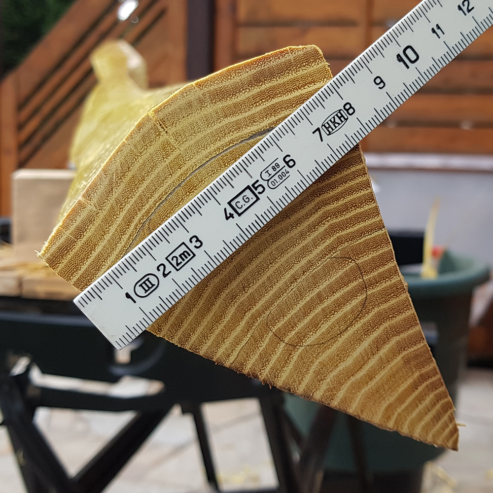

Ah, an Stechbeitl hab ich gar nicht gedacht... Stimmt, damit kann man dem Jahresring entlang "gebogen" spalten. Also vergiss ich die Axt schnell wieder ;) Ich hab mal rot eingezeichnet, wo ich die 3 Beitl ansetzen würde. Der Griffbereich ist mit etwas weniger als 40mm geplant, das könnte sich knapp ausgehen. Den tiefer liegenden Bogen seh ich als Bonus, wenn es klappt. Der darf dann ruhig auch nur 25 oder 30# bei 28'' Auszug stark/schwach werden.
Der Stave ist 1.90m. Der Holzhändler hat mit mir da echt sein ganzes Lager durchgesucht und mir den bestmöglichen "Anfängerstave" rauszusuchen. War echt ein Klasser Zug von ihm!

Servus, ich würde jemanden bitten der eine Bandsäge hat mir den Stave zu teilen und 2 Bögen sind genug und vor allem besser als gar keiner.
4 cm Wurfarmbreite sind bei Osage mehr als ausreichend, also von der Spitze von unten weg dort wo der Stave ca. 5 cm breit ist würde ich ihn teilen.

ich würde den Stave bei 3,5 cm spalten, (anspalten mit Stechbeitel, dann nur mit Hartholzkeilen, 2 bis 3 St., auseinander spalten). dann die Ringe runter arbeiten. es würden gute 2 cm Dicke bleiben, damit kannst du noch einen 80pfünder bauen ;D .
Den Griff aufleimen.
Damit bleibt der untere Spaltling sogar etwas breiter und du holst da locker nochmal einen 40pfünder raus, samt Griff.

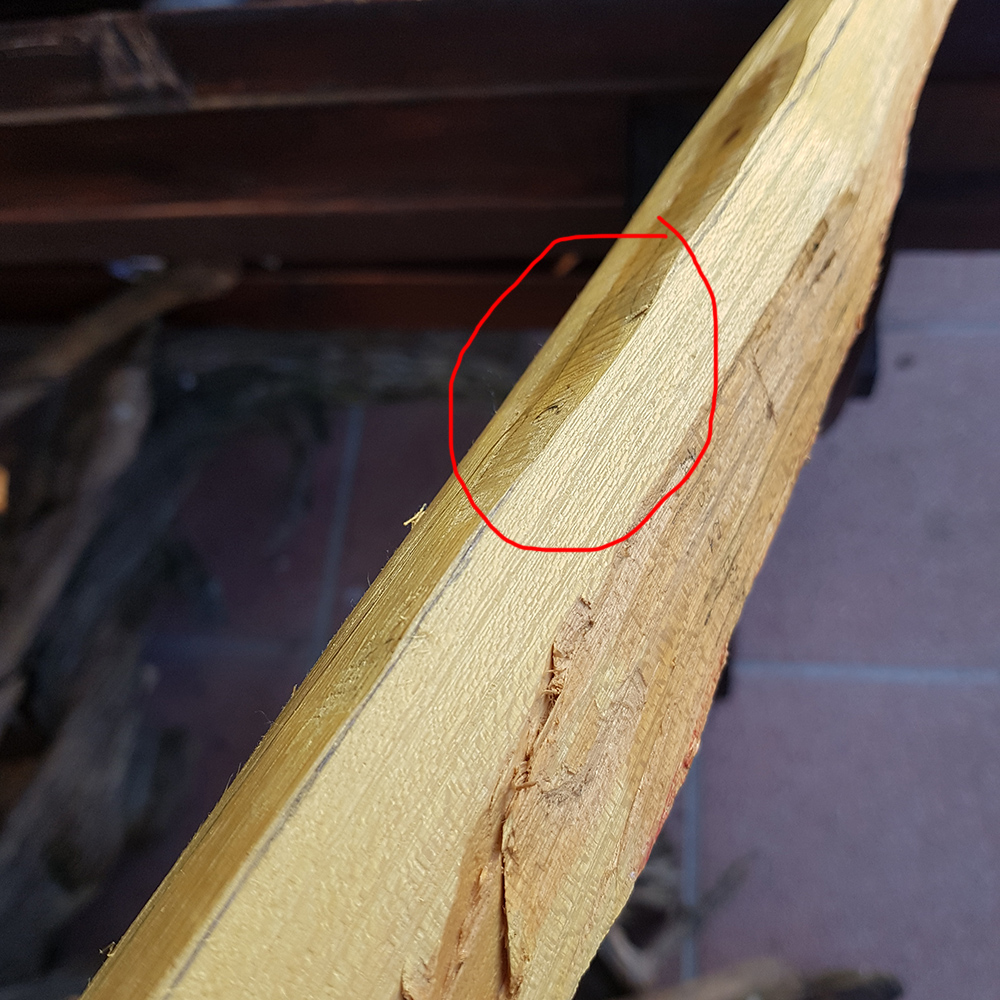

ich hab mich dann entschieden den Stave mit einer Bandsäge durchzusägen - ein Kumpel hat mir dabei geholfen. Und es hat geklappt ;D
Mir war wichtig, dass aus dem äußeren Stück ein Bogen rauskommt - das innere Stück seh ich als Bonus an. Hier will ich für meine Frau einen ca. 25-30 lbs Bogen machen.
Anbei ein paar Bilder, wo sicher so manche von euch die Hände über dem Kopf zusammenschlagen werden. Hehe! Aber bei meinem ersten Osage wollt ich halt nix falsch machen. In regelmäßigen Abständen hab ich Schablonen aus Karton gemacht und die Jahresringe seitlich vom Stave auf der Schablone aufgezeichnet. Dann hab ich den Verlauf der Jahresringe im Inneren geschätzt, die beiden Bögen entsprechend reingelegt und damit dann die Schnitte ermittelt. Diese hab ich auf den Stave übertragen und dann mit dem Kumpel mit der Bandsäge versucht denen zu folgen. Das hat eigentlich sehr gut geklappt.
Aus der kleineren, inneren Hälfte hab ich mich an den geplanten äußeren JR rangetastet (bzw. einen halben JR zur Schonung beim Biegen draufgelassen.
Eine Frage hätte ich:
Der geplante Äußere JR ist an einer Stelle (im Griffbereich) beim Teilen angesägt worden (siehe rot markierte Bereich). Konkret fehlen im Randbereich vom Griff ein halber mm bei einem JR-Dicke von vielleicht 6-7mm. Ich glaube, das macht hier nichts, da der Griff a) starr werden soll und b) der Bogen als 25-30 lbs Bogen mit einer geplanten Länge von ~160cm sicher nicht an die Grenze gebaut wird.
Seht ihr das ähnlich, oder sollt ich auf Nummer-sicher gehen und den JR entfernen?
Der Ast geht übrigens durch und ist trocken, d.h. entweder leg ich den Bogen rechts rein und nehm den Ast mit, oder links und spare ihn aus. Da bin ich noch unschlüssig. Eingezeichnet ist auf jeden Fall eine mögliche Mittellinie.
