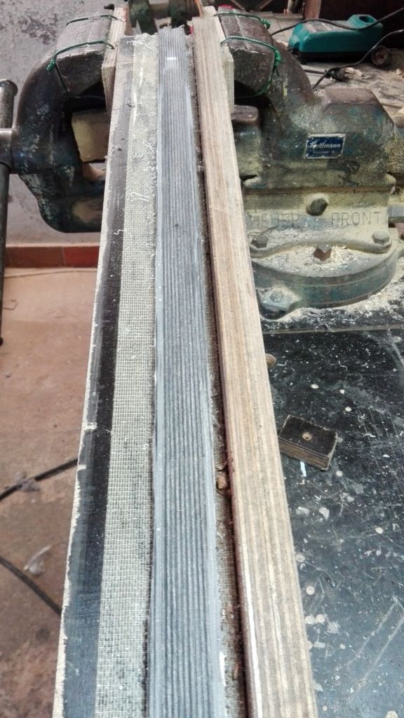

So und weiter gings:
Da das Oryxhorn zum Ende hin zu wenig Dicke aufweist musste ich mir was einfallen lassen. Ich habe die Hörner um 180° verdreht zusammen geleimt, dh. die Spitze auf die Wurzel geleimt. Ich habe die natürliche Wölbung breiter und somit flacher gemacht und immer wieder mit einer Lampe die Spaltmaße kontrolliert und angepasst, bis die beiden Streifen perfekt aufeinander passten. Jetzt wurde alles mit Epoxidharz zusammen geklebt und auf die gewünscht Dicke plan geschliffen. Der Biegetest ist viel versprechend und somit bin ich guter Dinge. Die Hornstreifen sind jetzt durchgehend 5mm dick. Der einzige Wehrmutstropfen ist, dass ich nun kein Hautleim verwenden kann um das Horn aufzukleben, sondern Epoxidharz.
links liegt der bereits fertige Probestreifen
Biegetest mit einer Hand
Die Wölbung ausarbeiten
fertig verleimt
fertig verleimt

Hieronymus hat geschrieben: 21.09.2019, 09:02
Warum denn keinen Hautleim? Auch wenn Du die Rillen in Dein Hornsandwich gezogen hast, sollte doch nahezu kein nennenswerter Anteil der Klebefuge freiliegen und damit ein quasi perfekter Kontakt von Horn und Holz resultieren? Und der Hautleim sollte doch auch durchgehärtetes Epoxi sicher verkleben, oder nicht?
Hast Du da schon schlechte Erfahrungen gemacht?
Torsten
Beiträge: 3222
Hat gedankt: 7 Mal
Hat Dank erhalten: 91 Mal
Re: Ägyptisch - Assyrischer Angular Bogen
TorstenT hat geschrieben: 21.09.2019, 10:27 Auch wenn Du die Rillen in Dein Hornsandwich gezogen hast, sollte doch nahezu kein nennenswerter Anteil der Klebefuge freiliegen
Doch im ersten Drittel liegt rechts und links die Klebefuge frei. Der Hautleim vernetzt nicht so gut mit Epoxidharz und die Gefahr besteht, dass das Horn sich da löst. Ich will zur Zeit kein Risiko eingehen …. ich hatte genug Fehlschläge im Kompositbau ::)
