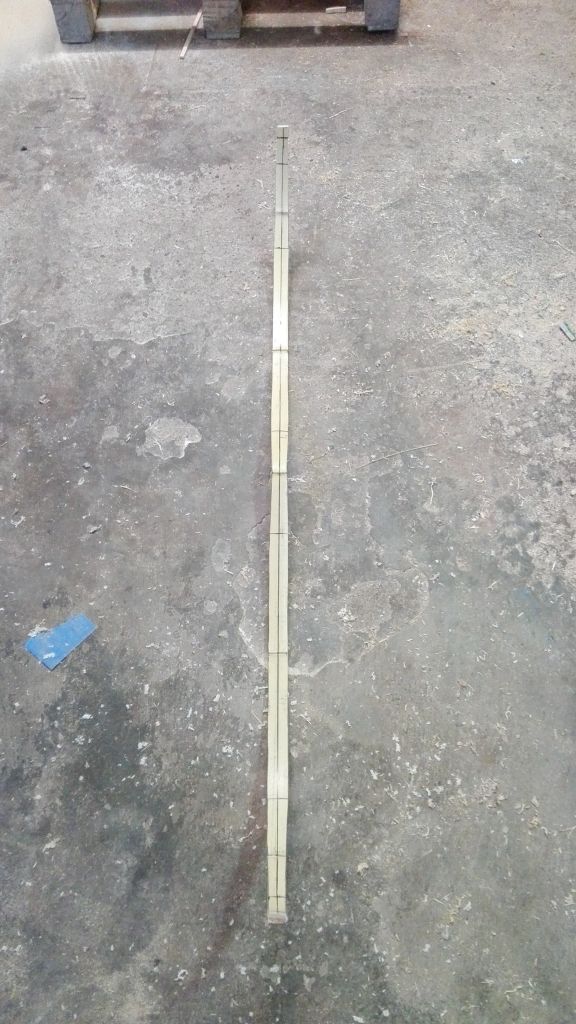

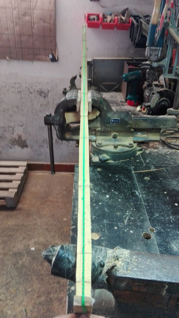

So da morgen mein Bambuslaminat für den Bauch kommt , habe ich heute schon mit dem Bambusbacking angefangen. Zuerst alles aufgezeichnet, auf Länge gebracht und mit der Abrichthobel auf Dicke gebracht. Danach die Leiste in die Form geföhnt. Sie hat den Reflex nicht ganz behalten, da die Nodien sich schlechter biegen lassen.

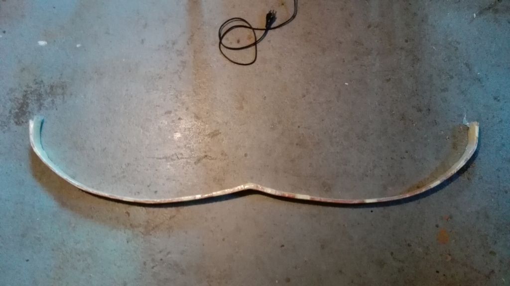

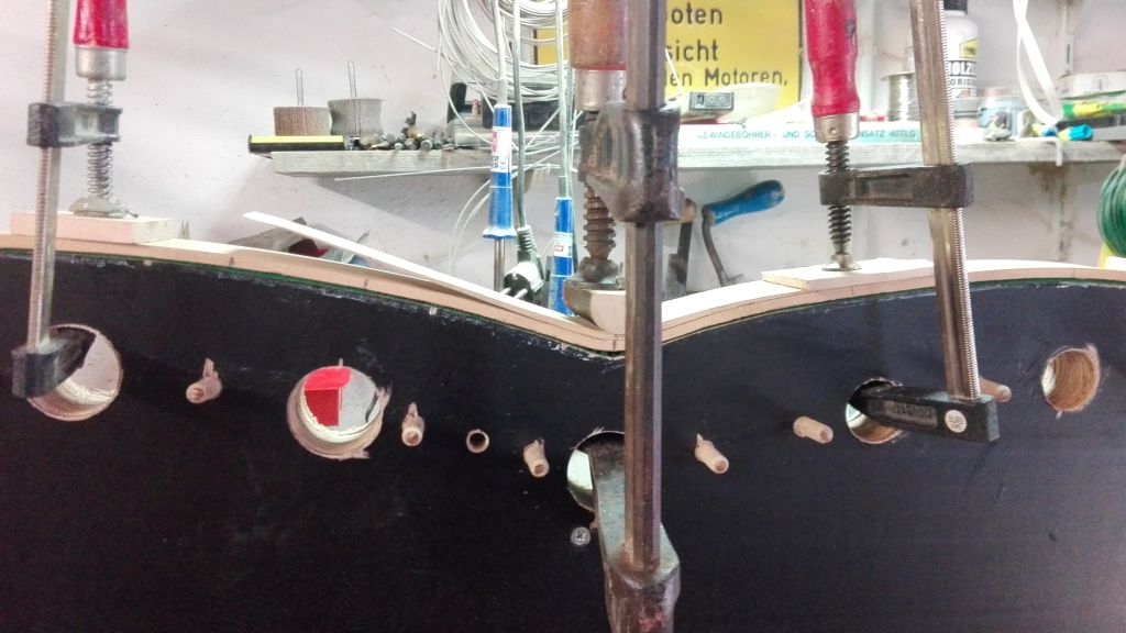

So und weiter gings :)
Gestern kamen die bestellten Leisten für den Bauch (siehe Link oben). Daraus die restlichen getaperten Leisten erstellt und in die Form geföhnt. Anschließend kam er für 3h Stunden in die Tamper Box. Er ist noch nicht aus der Frischhaltefolie ausgepackt, aber das Ergebnis gefällt mir. Erste Versuche ihn zu biegen sind vielversprechend ;D . Ich hoffe nur er ist nicht zu stark...
wieder erst die Mitte biegen, dann den Rest
hier ist Latte bereits in der Form
Die Griffverstärkung wird auch gebogen
Alles schon verpackt geht's zum Tampern
da ist er, ich hoffe er verliert wie geplant an Reflex, sonst wird es spannend
