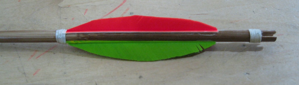

Mein nächstes Projekt ist, meine Bambuspfeile, deren Aufsetz-Nocks abfallen, mit Fang- Nocks auszurüsten (also Schaft nicht anspitzen sondern aufbohren und die für Carbonschaft entwickelte Nocke reinkleben). Hat das schon jemand hier probiert und kann mir Tipps geben wie s besser geht? Ich meine Bambusschaft mit innen eingeklebter Nocke... muss ich den Schaft besser mit ner Hülle ummanteln? Tape mit Kleber? dünnes Rohrstück?

Zu den Bambuspfeilen, ich schiesse sehr viel(momentan zwar nicht, wg einer Schulterverletzung) treffe aber im besten Fall nur mittelmässig, d. h. es geht einiges zu Bruch bei mir, der Arbeitsaufwand fürs Pfeile bauen sollte also überschaubar sein.
-ich habe meine Bambuspfeile schon angespitzt und mit Kunststoffnocken für Holzpfeile versehen, da der Bambus hohl ist, ist die
Klebefläche relativ überschaubar, und die Nocken fliegen gelegentlich schon mal runter, natürlich kannst Du deine
Bambuspfeile aufbohren und einen Dübel einkleben, dann halten die Nocken genauso gut wie bei Holzpfeilen.
-auch habe ich mir mal 100 Hornnocks aus China besorgt, einfach zu montioeren mit 4,2mm Schaft, aber bei schlanken Schäften
ist eine 4,2mm Bohrung manchmal schon zu viel, und bei anderen wieder zu wenig, dann hält der Kleber nicht, billig sind sie
ausserdem auch nicht, damit der Übergang zwischen Schaft und Nocke einigermassen gut aussieht, muss man ihn meist auch
noch durch Schleifen anpassen, und ohne Sicherheitswicklung, direkt hinter der Nocke würde ich die Pfeile ausserdem auch
nicht schiessen wollen.
-daher säge ich die Stangerl inzwischen mit der Eisensäge ca 10-12mm tief ein, das wird mit der Eisensäge ein schöner gerader
Schnitt, weite ihn hinterher auf mit der Fliesensäge, dann eine Sicherheitswicklung, direkt nach der Nocke, die
Sicherheitswicklung fixiere ich noch mit True Oil, das trocknet schnell. In Sachen Kosten, Zeit und Zuverlässigkeit unschlagbar,
ich muss gestehen, die Optik ist mir sowas von..

Stecknocken in Bambus würde ich nur mit Wicklung machen, wenn überhaupt.
Wenn schon keine Selfnocks (Bambus mit 4 oder 4mm aufbohren und einen passenden Schachlikspieß einkleben, bündig schleifen und dann den Nockschlitz einfägen; imho die beste Nocke überhaupt
) würde ich Holznocken nehmen. Gibt es zu kaufen, mit konischer Bohrung usw. und die dann am Bambusschaft mit Epoxy verkleben. Um das Abschleifen auf passende Größe wirst du nicht herumkommen, die Holznocken sind i.d.Regel für dickere Holzpfeile.

- aufgesetzte Plastiknocken fliegen bei harten Treffern gerne ab. Bambus entwickelt da sehr hohe Vibrationskräfte.
- eingesetzte Carboni-Nocks mit UHU Endfest einkleben geht
- schöner sind eingeklebte Holzdübel aus Hartholz und die dann mit Nockkerbe versehen (durch die Bambuswand)
Meine langjährigen Erfahrungen mit Bambusschäften besagen:

Ich schiess seit Jahren Bambus mit Selfnocks ohne Duebel, nur mit Wicklung. Mit 70#......
Re: Nocks für Carbonpfeile in Bambusschäfte einbauen?
Mal nicht OT
Selfnocks bei Bambus ist echt kein Problem. Schnell gesägt und gefeilt, bindung drum. Mir hats an der Nock noch nie einen Bambus verissen. Deshalb denk ich auch dabei nie über ambitioniertere Lösungen nach. Klar.wenn Du's machen magst. Ok-
Ich persönlich würde eher darauf verzichten,da das ganze angepappte Gedöns mir persönlich im Gegensatz zu einer vorhandenen einfachen und funktionalen Lösung preislich und zeitlich eher aufstoßen würde.
Mein Gedanke wäre eher, die Federn etwas zu kürzen, damit man noch bequem ziehen kann, das -- in meinen Augen -- verhunzte Holz abschneiden, und ne simple Selfnock einbringen. So wie ich es sehe, kosten diese ganzen "Nocksysteme" deutlich mehr Geld als ein gescheiter Schaft. Ziemlich geschenkt, wenn man mal kurz ne Selfnock sägt,
Nur so meine Gedanken dazu.

@fatz: Ich mache auch gerne Selfnocks direkt in die Nodie. Wenn es aber mit der Nachbarin...äh, Nodie, nicht klappt, dann ist der einfache Holzdübel die bessere Wahl. Ersetzt quasi das Material in der Nodie.
Aeh ja? Schon klar, dass es so stabiler ist. Nur wenn's anders auch haelt, haelt's halt....
Will sagen: Unnoetiger Aufwand. Wenn man's unbedingt machen will, schadet's aber auch ned.
