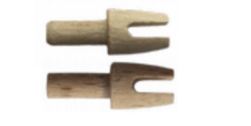

Wenn schon keine Selfnocks (Bambus mit 4 oder 4mm aufbohren und einen passenden Schachlikspieß einkleben, bündig schleifen und dann den Nockschlitz einfägen; imho die beste Nocke überhaupt ;) ) würde ich Holznocken nehmen. Gibt es zu kaufen, mit konischer Bohrung usw. und die dann am Bambusschaft mit Epoxy verkleben. Um das Abschleifen auf passende Größe wirst du nicht herumkommen, die Holznocken sind i.d.Regel für dickere Holzpfeile.

- schöner sind eingeklebte Holzdübel aus Hartholz und die dann mit Nockkerbe versehen (durch die Bambuswand)

Eine weitere Möglichkeit für Nocken in Bambusschäfte sind Einstecknocken.
