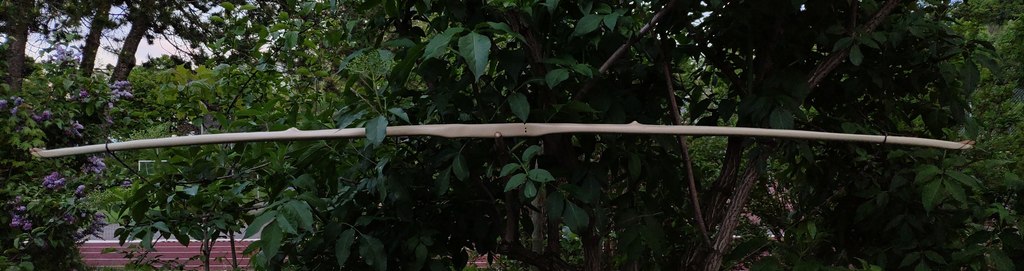

ich hatte beim Quick and Dirty auf dem letzten SDBBT einen Flachbogen aus Holunder gebaut, mein siebter Bogen. Bis auf die Nocken (waren mit 5 Minuten Epoxy geklebt und sind leider beide nach dem SDBBT abgefallen...) und eine leichtes Tempern des Bauches ist der Bogen noch so wie auf dem SDBBT gebaut, er wurde auch nicht nachgetillert. Nachdem er sich auf einem Clout-Turnier ganz ordentlich gehalten hat habe ich ihn auch endlich hübsch gemacht. Vor dem Turnier hatte ich ihn leicht Reflex gebogen und vorsichtig am Bauch getoastet (Oberflächentemp. max 200 °C). Damit ist der gewachsene Deflex weitgehend verschwunden, und das Profil ist auch nach den ca. 100 Schuss auf dem Clout-Turnier noch stabil geblieben. Die 540 grain schweren Bambuspfeile flogen zuverlässig auf die 165 m, der weiteste Schuss mit den schweren Pfeilen war ca. 20 große Schritte hinter dem Clout. Leichtere Holzpfeile (ca. 400 grain) flogen nur unwesentlich weiter.
Zuggewicht: 50# / 28 Zoll (nix AMO, Bogenbauch bis Sehne).
Länge: 175 cm
Gewicht: 525 g mit Sehne
Sehne: 6 Strang BCY-452X mit doppelter Mittenwicklung und aufgefütterten Öhrchen.
Nocken: Osage und Flieder (als Ersatz für die verschollene Osage-Nocke...)
Finish: 1 x Auro Hartgrundierung (wenig anfeuernd)+ 4 x Kremer Tungöl-Lack

Wow, der gefällt mir richtig gut! Wunderbar sauber verarbeitet, schöner Tiller, etwas snaky (da steh ich drauf), und ordentlich Bumms. Ich hab nur irgendwie den Eindruck, daß er außen noch ein ganz klein wenig mehr rumkommen könnte. Keine Ahnung - ist nur so ein "Gefühl" ...

Hallo Wazuka,
stimmt, die biegen nicht so viel mit. Nachdem ich da beim vorherigen Bogen zu viel abgekratzt habe bin ich wohl etwas zu vorsichtig geworden ;-). Beim Weitschießen fällt mir der Handschock nicht negativ auf, muss ihn mal auf den Parcour mitnehmen und das genauer beobachten. Leider treffe ich mit dem Zuggewicht relativ schlecht, schieße normal mit < 30#...
ciao
Pablo

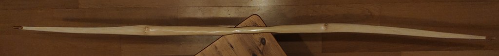

Tach, was mir richtig gut gefällt ist die Tatsache, dass die Sehnenkerben nur so tief sind, wie die Sehne dick ist! Die meisten bauen unnötig tiefe Sehnenkerben. Und für den 7. Bogen und Q+D iss das schon sauber. Allerdings finde ich den unteren WA etwas zu stark für den oberen - man sieht auf dem gif sehr schön wie der Griffbereich auf Standhöhe oben zu Dir zeigt im Verlauf des Auszuges dann unten zu Dir kommt. Außerdem biegt der untere WA gut und gern 12 cm ober- und unterhalb des Knubbels (Knubbel am unteren WA mit Längsrissen?) sehr wenig.

Re: No. 7 - Holunder
Hallo Neumi,
super, vielen Dank für deine ausführliche Kritik! Mit der Stärke des unteren WA hast du wohl recht. Ich halte den Bogen eher locker und beim Abschuss habe ich manchmal einen Schlag auf den kleinen Finger bemerkt, das könnte ein weiteres Zeichen dafür sein. Die steifere Stelle am unteren WA würde sich ja zum Ausgleich anbieten. Ich hatte gehört das Holler öfters an den Knubbeln (unten ist der mit den Längsrissen) bricht, aber hier könnte ich die Biegung wohl etwas näher hinlaufen lassen.

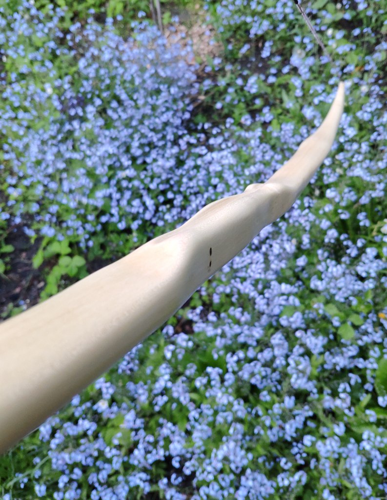

Ja die Knubbel brechen gern (wie heißen die Dinger eigentlich botanisch korrekt?). Das ist immer ne kritische Stelle, wobei der Riss mich nicht beunruhigt - der läuft exakt in Faserrichtung, eher das dunkle in der Stelle, von dem man nie weiß wie viel Gammel es ist.
Ich hatte auch deswegen gefragt, weil immer wieder Nodien geschrieben wird, aber Nodien sind doch Blattansätze. Sind die Knubbel denn wirklich Blattansätze oder nicht vielmehr schlafende Knospen? Ich kann zu Holunder keine konkrete Info finden.
So, ich habe doch noch etwas am unteren WA mit der Ziehklinge gekratzt, jetzt wippt er beim Ziehen und Abschuss nicht mehr. Desweiteren habe ich die Sehnenlage noch etwas korrigiert (HLP im Griff) , jetzt läuft sie fast mittig über den Druckpunkt. Der Arrow-pass ist jetzt etwas dunkler geworden, sieht aber gar nicht so schlecht aus...
Ich (bzw. meine Frau....) hat noch weitere Zeitlupenvideos gemacht, da sieht man das das Wippen im Griff nicht mehr da ist. Leider dreht sich der Bogen beim Abschuss immer noch nach links, liegt wohl an meiner Technik oder auch am leicht unsymmetrischen Griff (der ist links des Markkanals etwas höher....).
