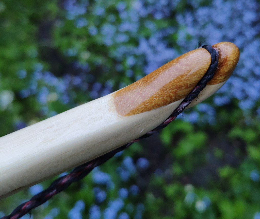

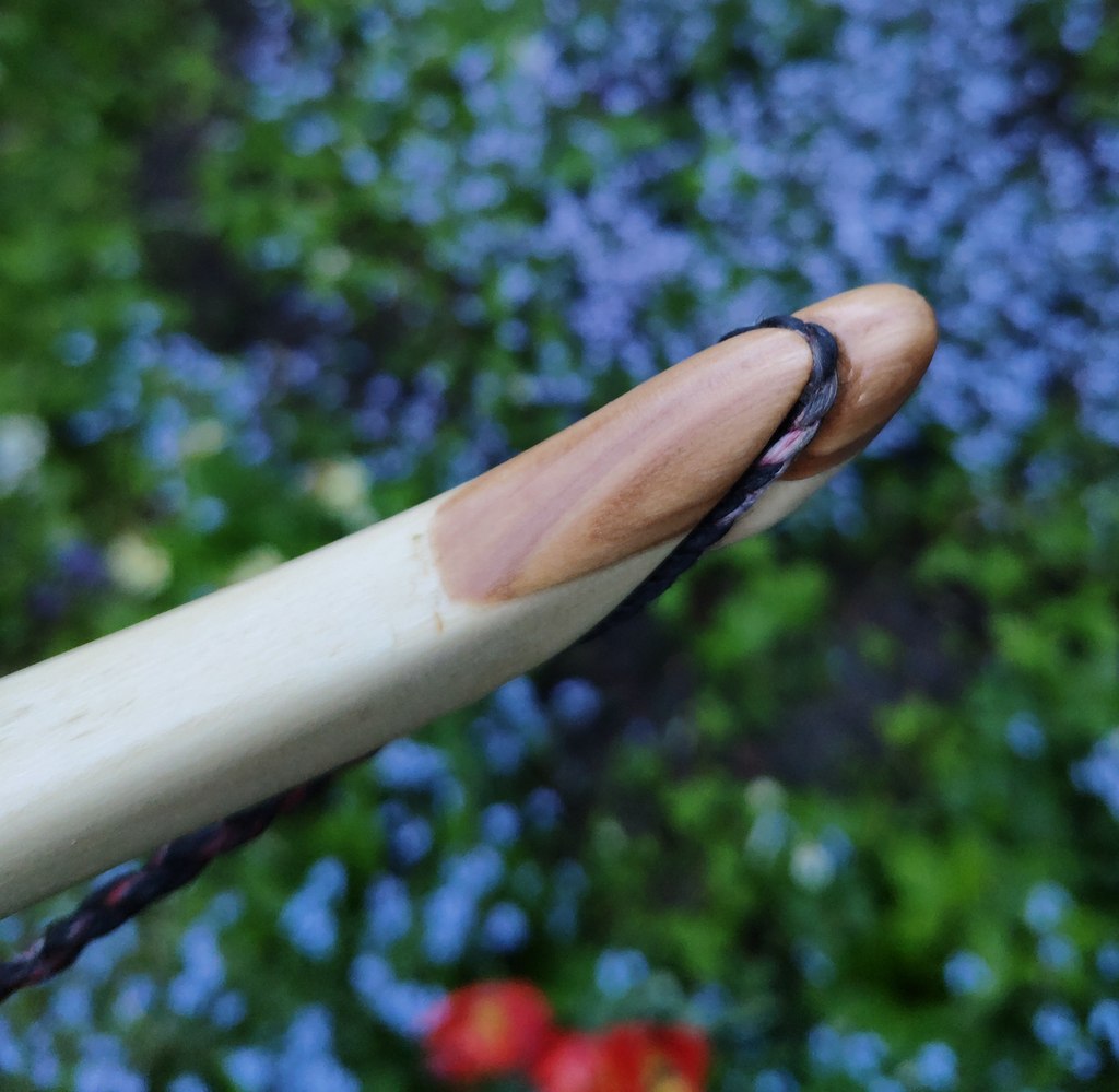

ich hatte beim Quick and Dirty auf dem letzten SDBBT einen Flachbogen aus Holunder gebaut, mein siebter Bogen. Bis auf die Nocken (waren mit 5 Minuten Epoxy geklebt und sind leider beide nach dem SDBBT abgefallen...) und eine leichtes Tempern des Bauches ist der Bogen noch so wie auf dem SDBBT gebaut, er wurde auch nicht nachgetillert. Nachdem er sich auf einem Clout-Turnier ganz ordentlich gehalten hat habe ich ihn auch endlich hübsch gemacht. Vor dem Turnier hatte ich ihn leicht Reflex gebogen und vorsichtig am Bauch getoastet (Oberflächentemp. max 200 °C). Damit ist der gewachsene Deflex weitgehend verschwunden, und das Profil ist auch nach den ca. 100 Schuss auf dem Clout-Turnier noch stabil geblieben. Die 540 grain schweren Bambuspfeile flogen zuverlässig auf die 165 m, der weiteste Schuss mit den schweren Pfeilen war ca. 20 große Schritte hinter dem Clout. Leichtere Holzpfeile (ca. 400 grain) flogen nur unwesentlich weiter.
Zuggewicht: 50# / 28 Zoll (nix AMO, Bogenbauch bis Sehne).
Länge: 175 cm
Gewicht: 525 g mit Sehne
Sehne: 6 Strang BCY-452X mit doppelter Mittenwicklung und aufgefütterten Öhrchen.
Nocken: Osage und Flieder (als Ersatz für die verschollene Osage-Nocke...)
Finish: 1 x Auro Hartgrundierung (wenig anfeuernd)+ 4 x Kremer Tungöl-Lack
Länge: 175 cm

Tach, was mir richtig gut gefällt ist die Tatsache, dass die Sehnenkerben nur so tief sind, wie die Sehne dick ist! Die meisten bauen unnötig tiefe Sehnenkerben. Und für den 7. Bogen und Q+D iss das schon sauber. Allerdings finde ich den unteren WA etwas zu stark für den oberen - man sieht auf dem gif sehr schön wie der Griffbereich auf Standhöhe oben zu Dir zeigt im Verlauf des Auszuges dann unten zu Dir kommt. Außerdem biegt der untere WA gut und gern 12 cm ober- und unterhalb des Knubbels (Knubbel am unteren WA mit Längsrissen?) sehr wenig.

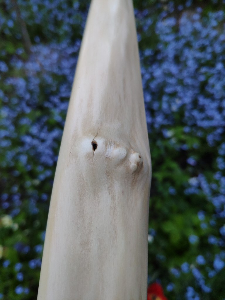

Ja die Knubbel brechen gern (wie heißen die Dinger eigentlich botanisch korrekt?). Das ist immer ne kritische Stelle, wobei der Riss mich nicht beunruhigt - der läuft exakt in Faserrichtung, eher das dunkle in der Stelle, von dem man nie weiß wie viel Gammel es ist.

Ich hatte auch deswegen gefragt, weil immer wieder Nodien geschrieben wird, aber Nodien sind doch Blattansätze. Sind die Knubbel denn wirklich Blattansätze oder nicht vielmehr schlafende Knospen? Ich kann zu Holunder keine konkrete Info finden.
